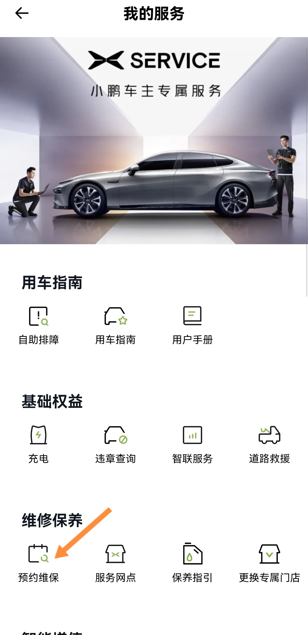

从2022年10提车至今5个月的时间,不经意间我的胖虎已经开了5000公里了,所走的路基本在城市道路、城市内快速路,偶尔在城际高速路和省道上行驶。之前开油车,为了更好掌握车辆的常见问题,我把车主手册的关键信息全部记下,当然是包括车辆保养的内容,但现在APP里有保养提醒,预约保养方便,不用背车主手册了。

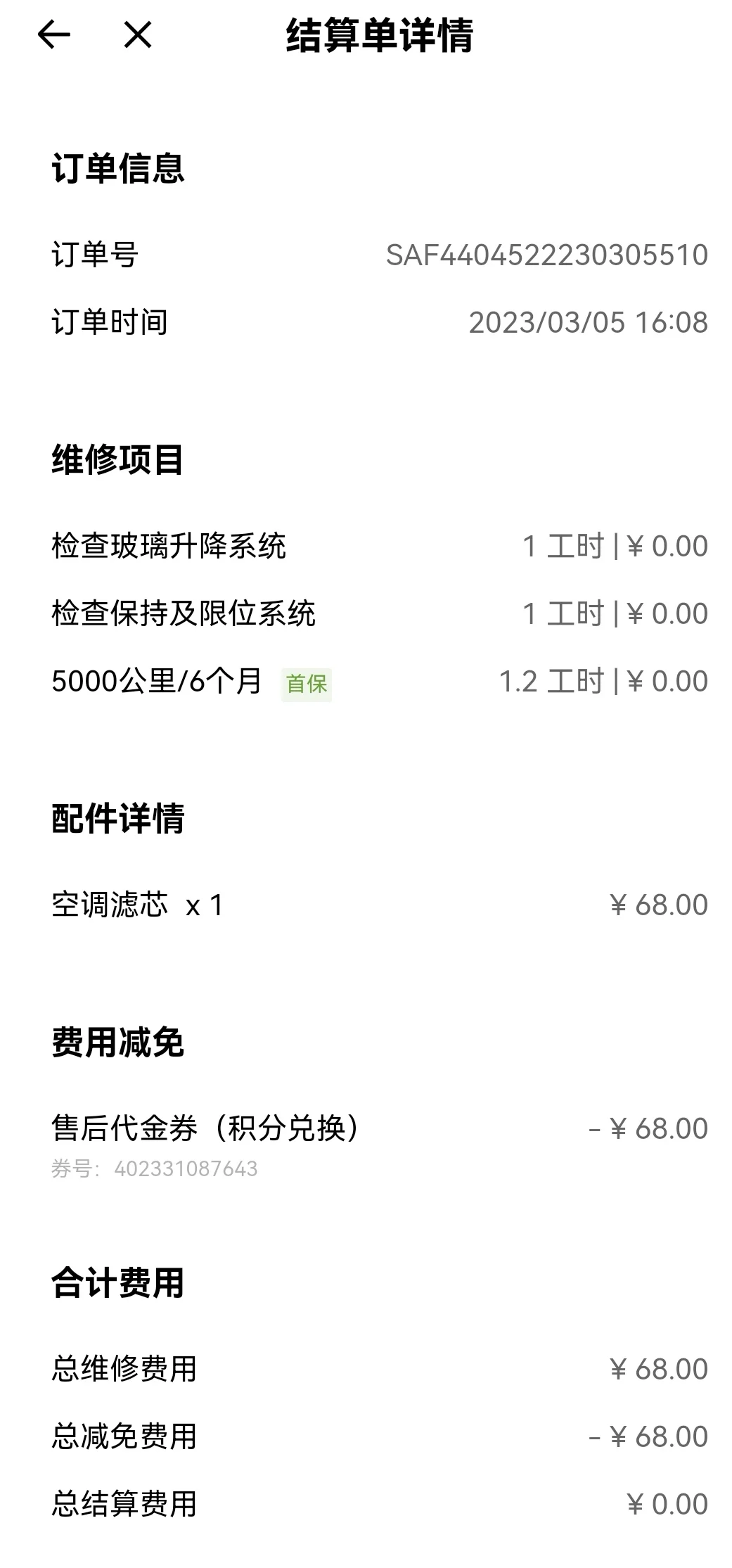

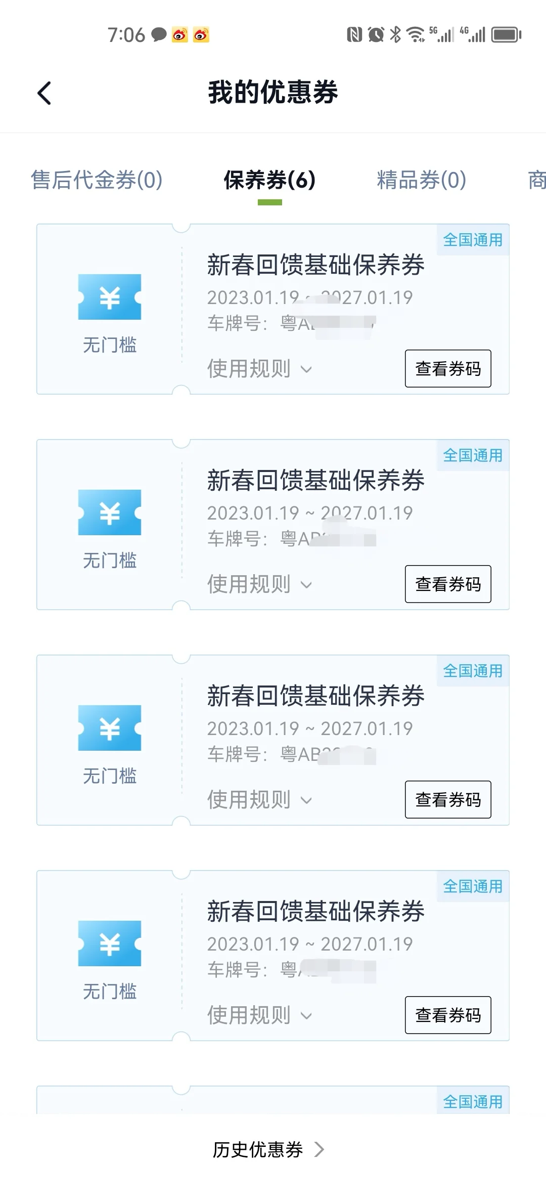

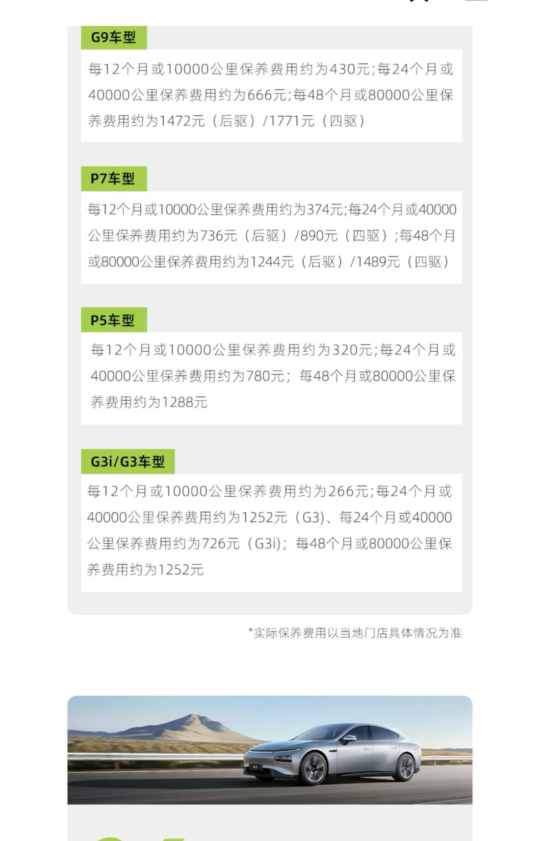

🐯胖虎首保免费,空气滤芯脏用积分更换了。😎 小鹏APP公布每10000公里、40000公里、80000公里的保养费,让大家提前知道明。

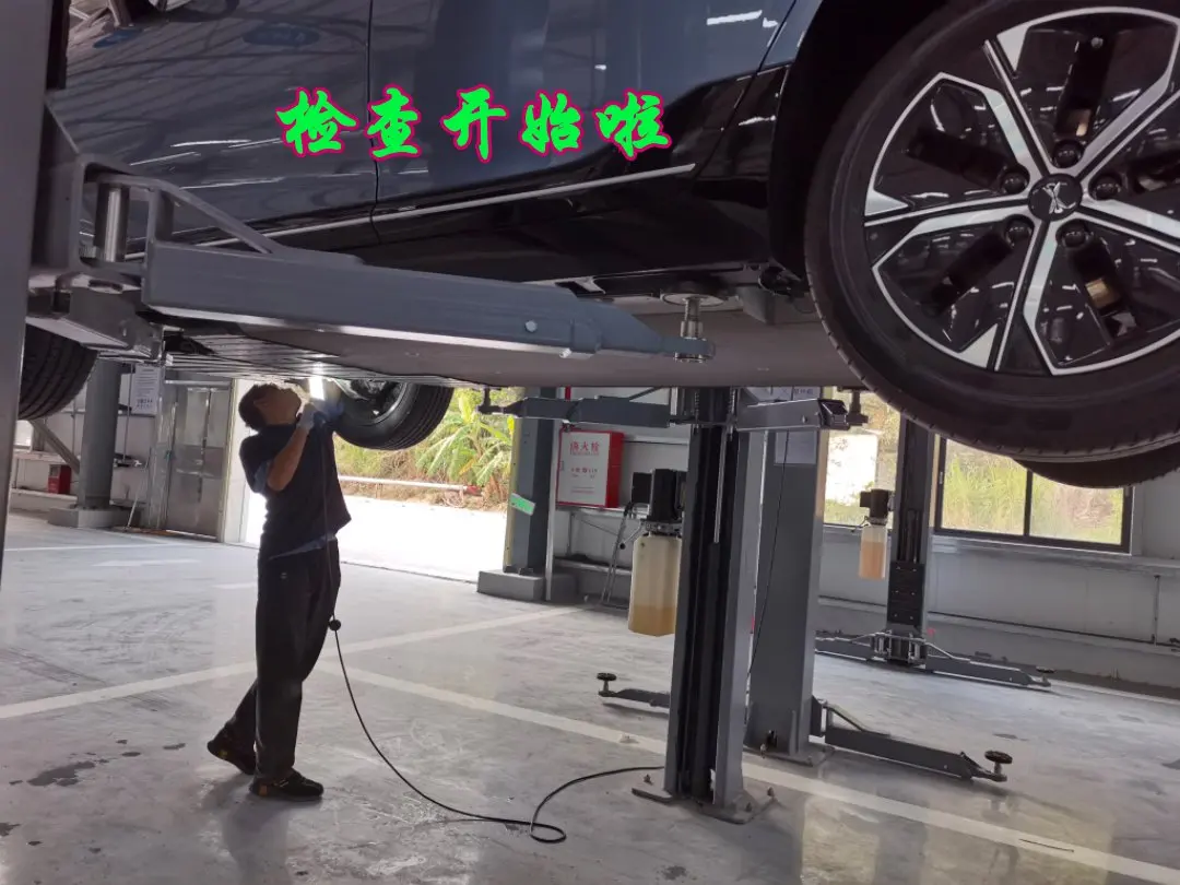

✔️🤭赶上胖虎5000公里首保的机会,抱着一探到底的心情:首保做究竟是做哪些项目?于是跟热情的管家商量,很快得到了管家的支持和允许,到车间观看首保的检查过程,小鹏的售后保养确实用心、服务全透明,给我💯份安心、💯分满意。

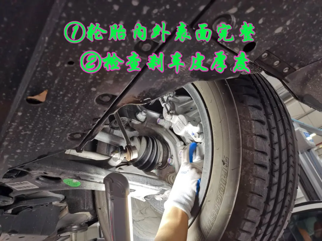

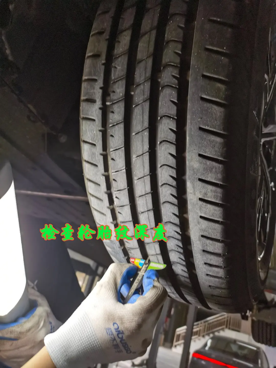

①检查P5底部
电🚘与油🚙保养之区别:电车检查电池、电池护板,油车检查PVC涂层、机油路管、汽油管、排气管。
电🚘与油🚙保养相同之处:制动系统、轮胎摩损情况。

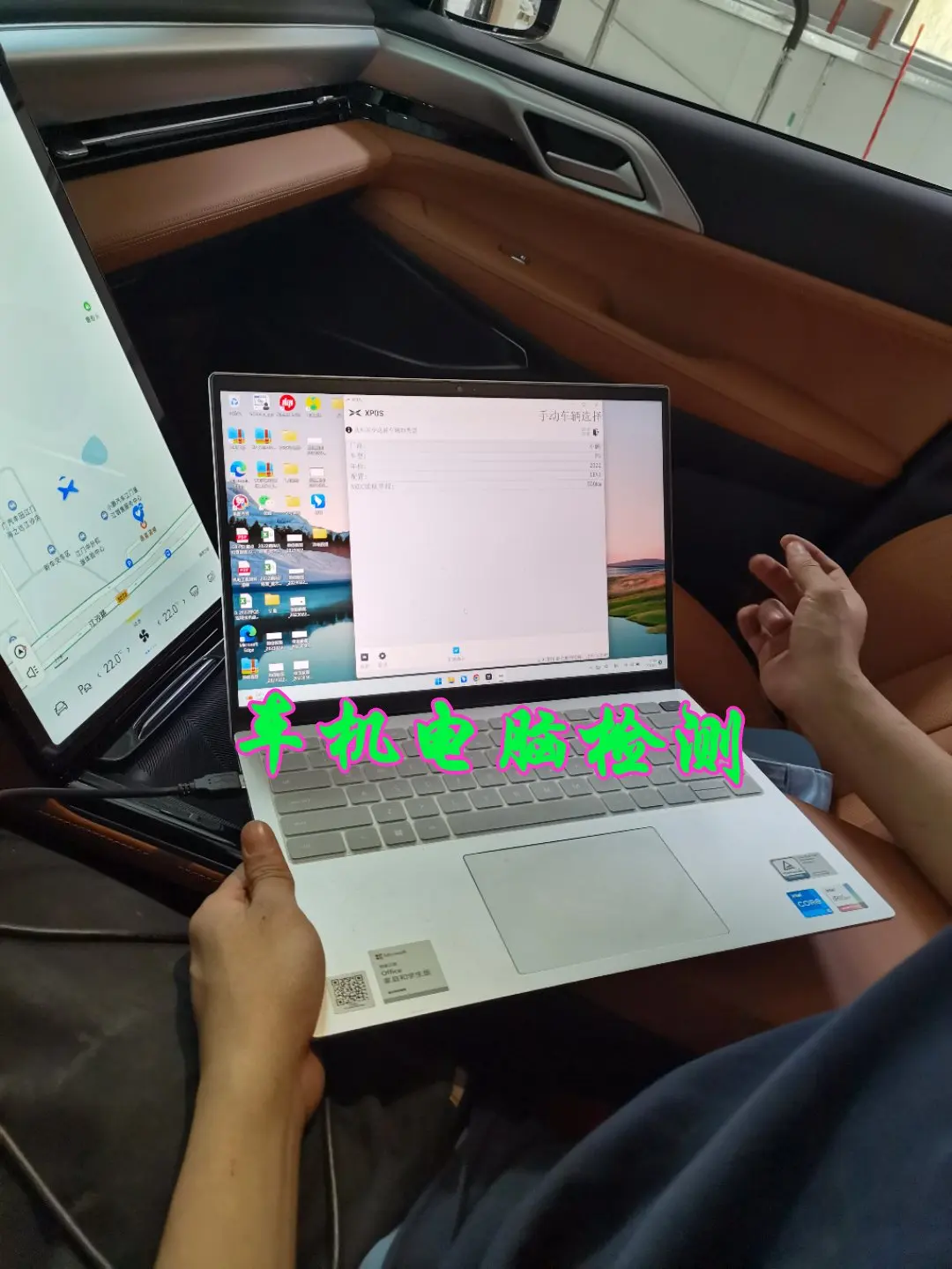

②P5车内部检查
🧒🔍💻电脑检查主要是:保养软件升级、检测故障码,清除无效故障码。

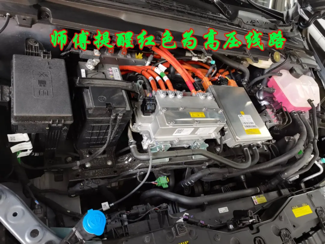

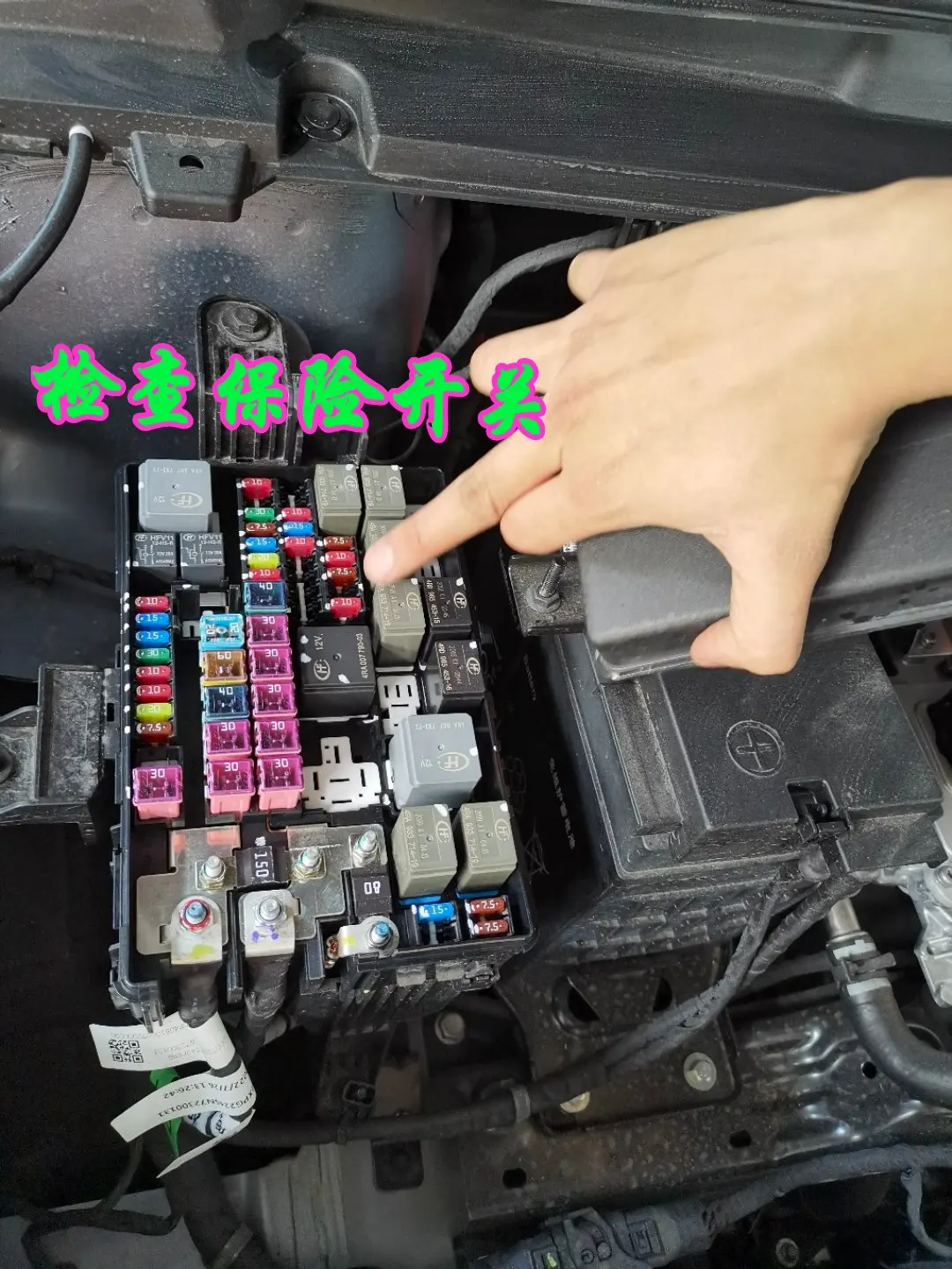

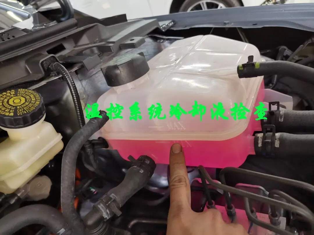

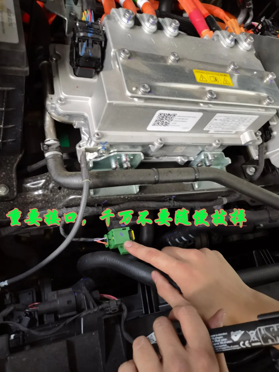

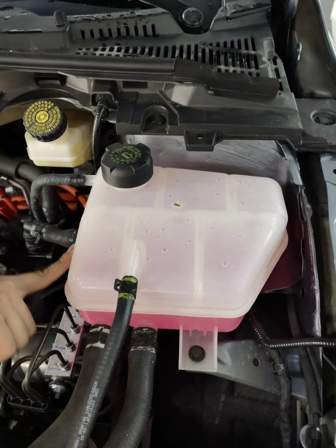

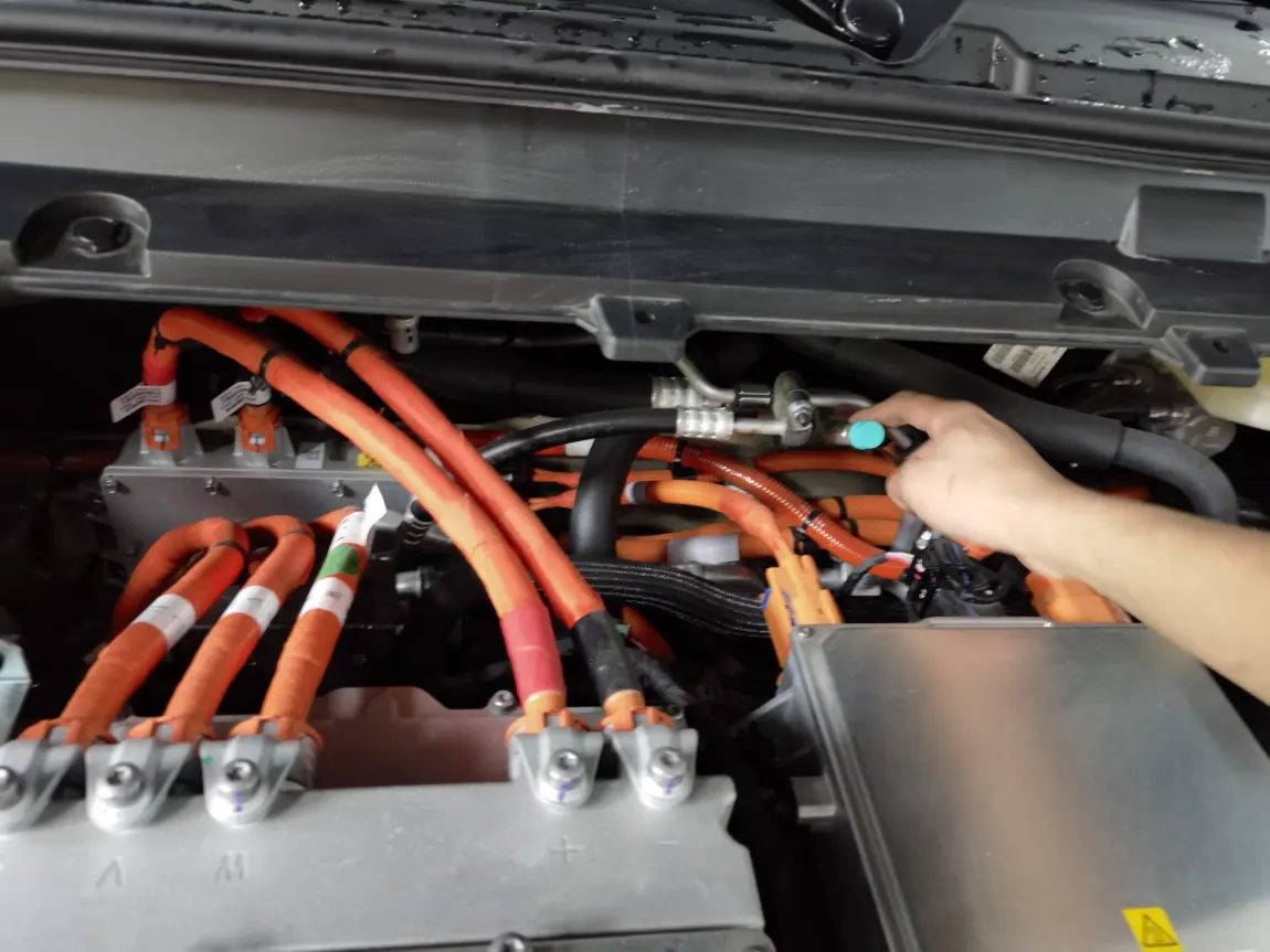

③打开P5车前舱盖下检查:

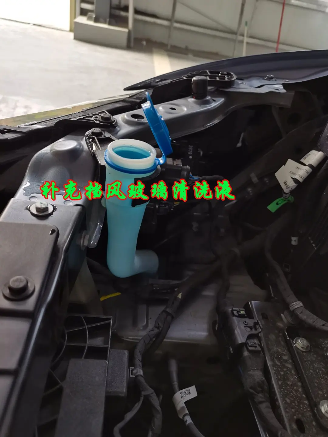

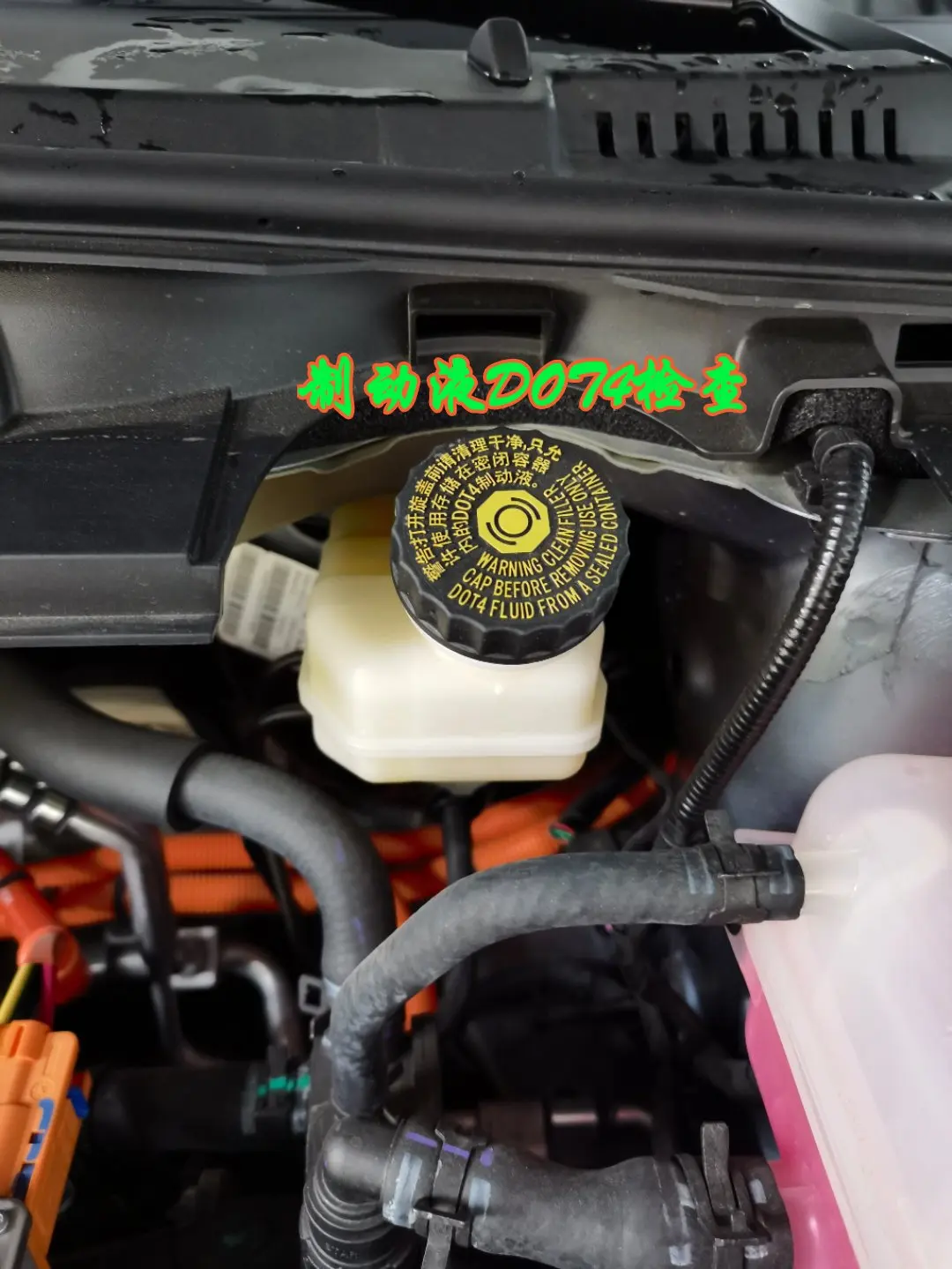

油🚙与电🚘保养区别:油车更换机油、机油滤,电车只需要检查电路,无需更换机油、机油滤。检查的共同点:检查保险开关、刹车油、冷冻液、雨刮液、空气滤蕊。

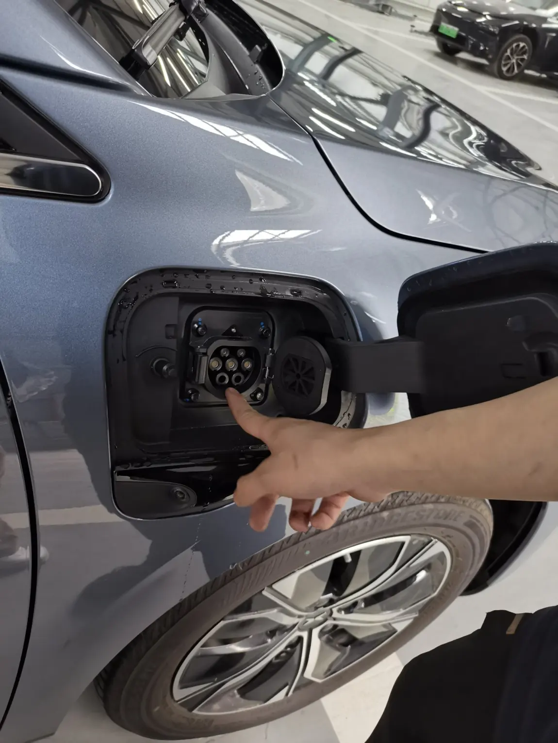

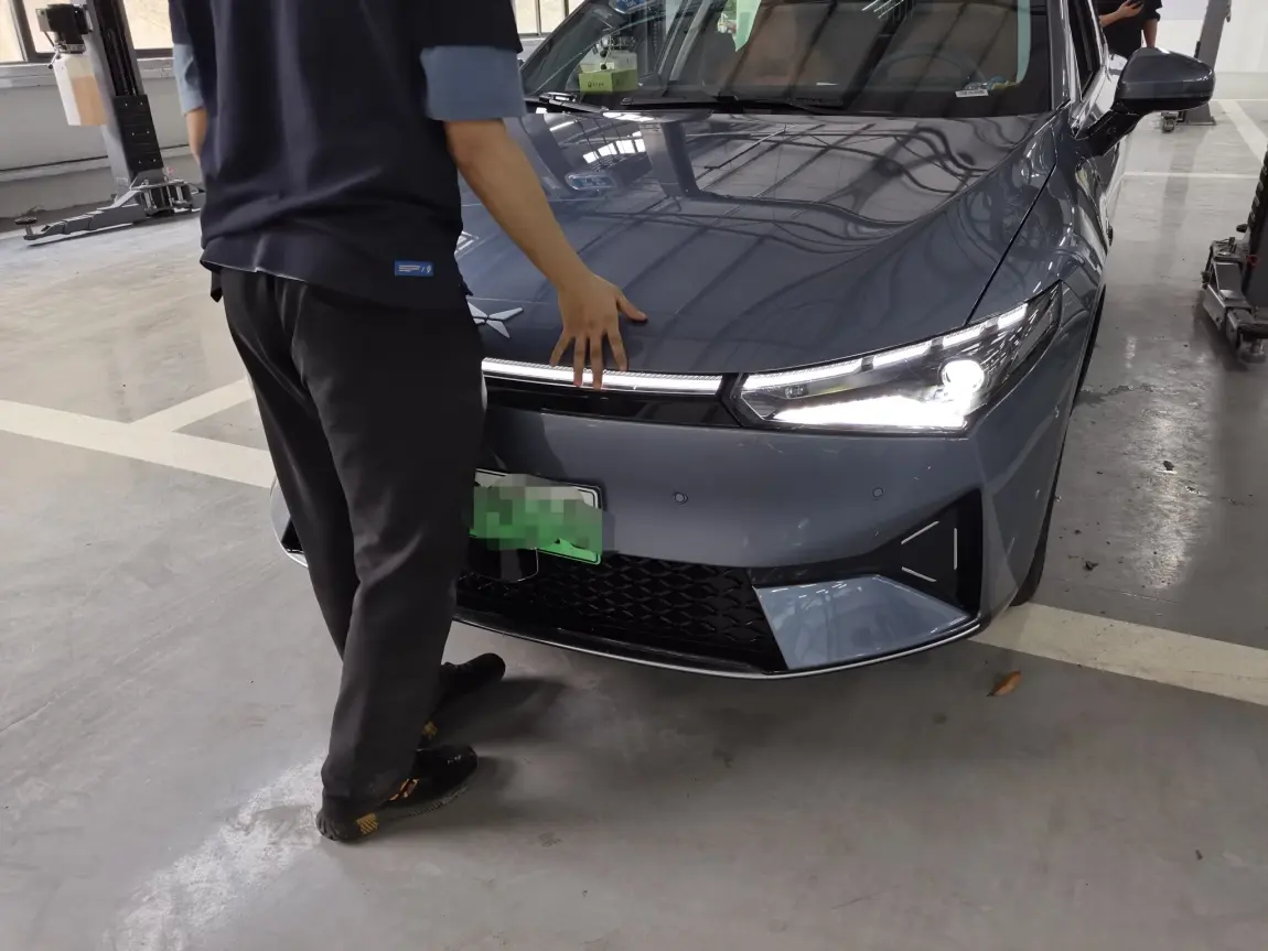

④盖上前舱盖,检查灯光系统和充电口:

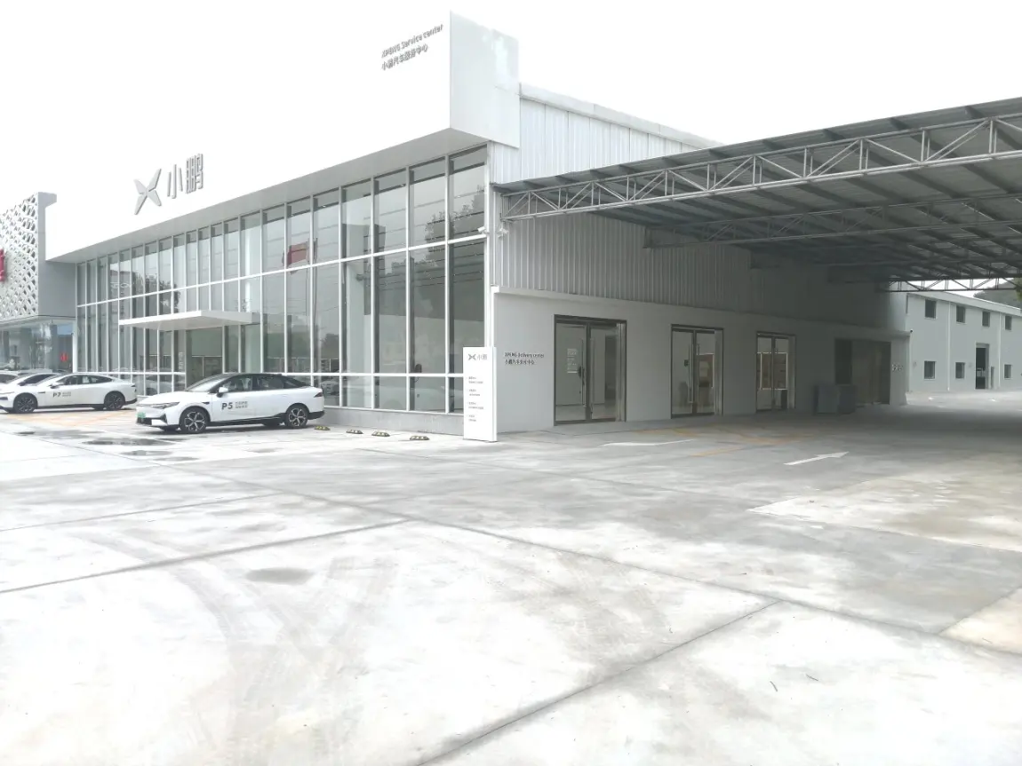

因为近我家的原因,本次首保是去了江门市小鹏蓬江销售服务中心,上年12月新开张不久,眼见服务不断在进步,首保服务的师傅认真、耐心,要给电加分。
首保过程大约需时1.5小时,事情办得妥妥的。如对于文中发现有误需要更正的地方,请大家指出,谢谢。🌹
