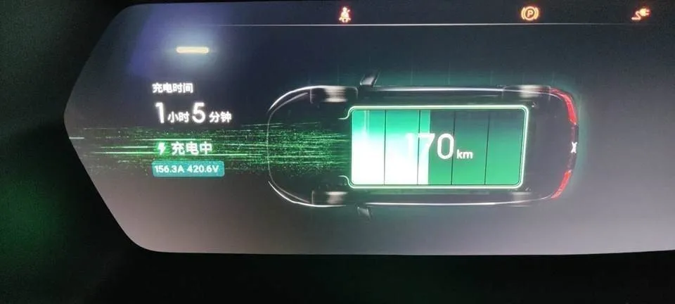

1⃣️车辆启动初期掉电快?
为什么冬季室外停车一段时间后,再次启动时,续航里程会比上次下电时显示的里程数变少了?
因为车辆停放于低温环境下,锂电池的活性受到影响,表现出来即是电池容量变小,放电效过低温度时系统会将续航里程向下修正(即减少续航里程),保证有一个可靠的续航里程,想要电池活性恢复,就需要把电池加热到适宜的工作温度。
伴随着行驶过程的推进,电池温度逐渐升高内部化合物质的活性也回归正常水平,电池的放电能力也会慢慢恢复正常。
所以,流失的部分续航里程,其实是被电池加热过程消耗掉了。
此外,冬天鹏友们常常会通过空调快速取暖,
车辆启动阶段,为达到设定温度值,功率消耗
较大,电量消耗多。

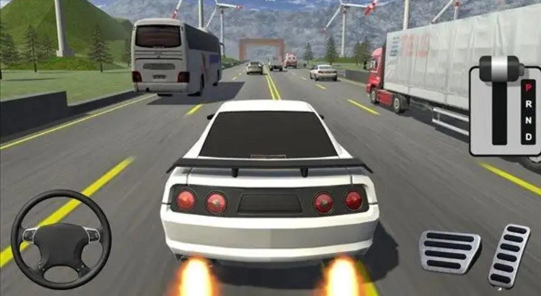

1⃣影响里程的情况1:激烈驾驶
激烈驾驶是引起续航明显下降的原因之一。
由于车辆急加速时需要更大的能量去驱动车辆,驱动功率增大,能耗也会增大。而急减速时机械制动介入导致能量未能回收造成损失。故急加速与急减速均会导致行驶能耗增大,续航下降加剧。

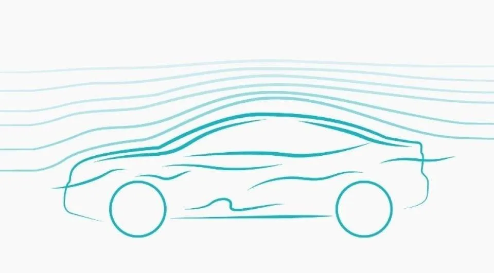

2⃣影响里程的情况2:高速行驶,速度越快越费电!
常跑高速的鹏友可能注意到,相对于城市低中速行驶,高速行驶反而续航里程下降更快,导致这个现象的主要原因就是风阻。
与低速行驶相比,高速风阻增大,导致行驶阻力增大,能量回收利用少,所以百公里能耗增加。
以车速60km/h与120km/h对比,总阻力大致增加了2~3倍,跑同样一段路需要的电耗更高。
特别是低温时,阻力加大,包括风阻、滚阻、减速器传动阻力等。

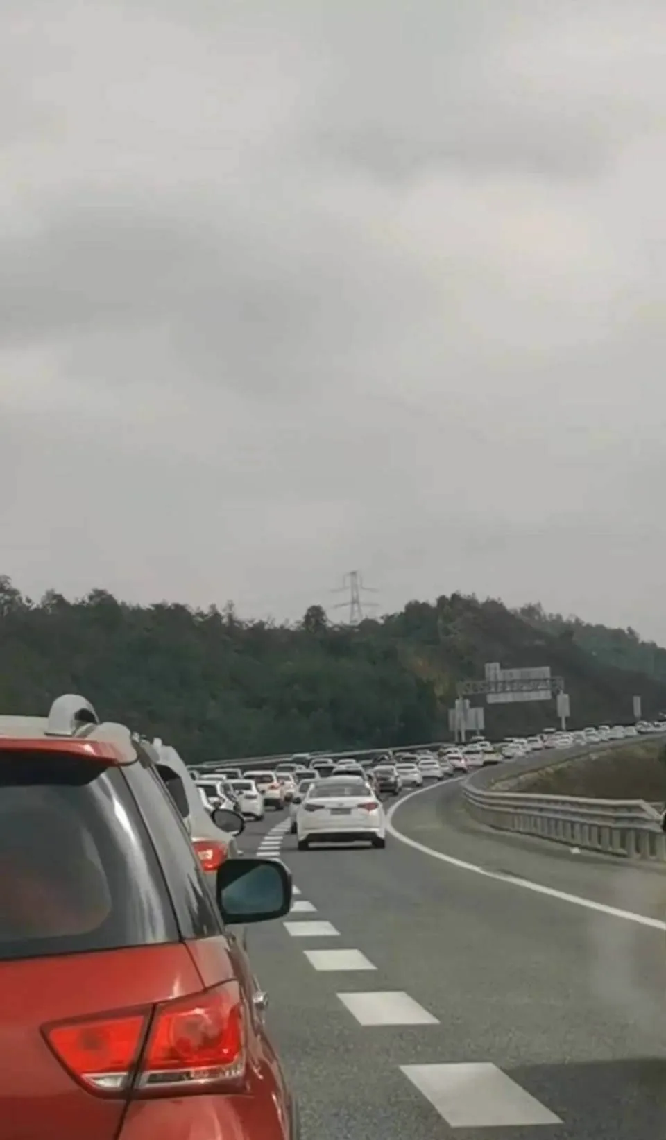

3⃣影响里程的情况3:堵车
车辆在堵车路况行驶时,也会出现能耗高的问题,因为在拥堵路段行驶时,空调、大屏、音响及其它电子电器持续耗电,而里程数增加缓慢,导致平均能耗显著升高,类似于燃油车在堵车油耗升高是一样的道理。

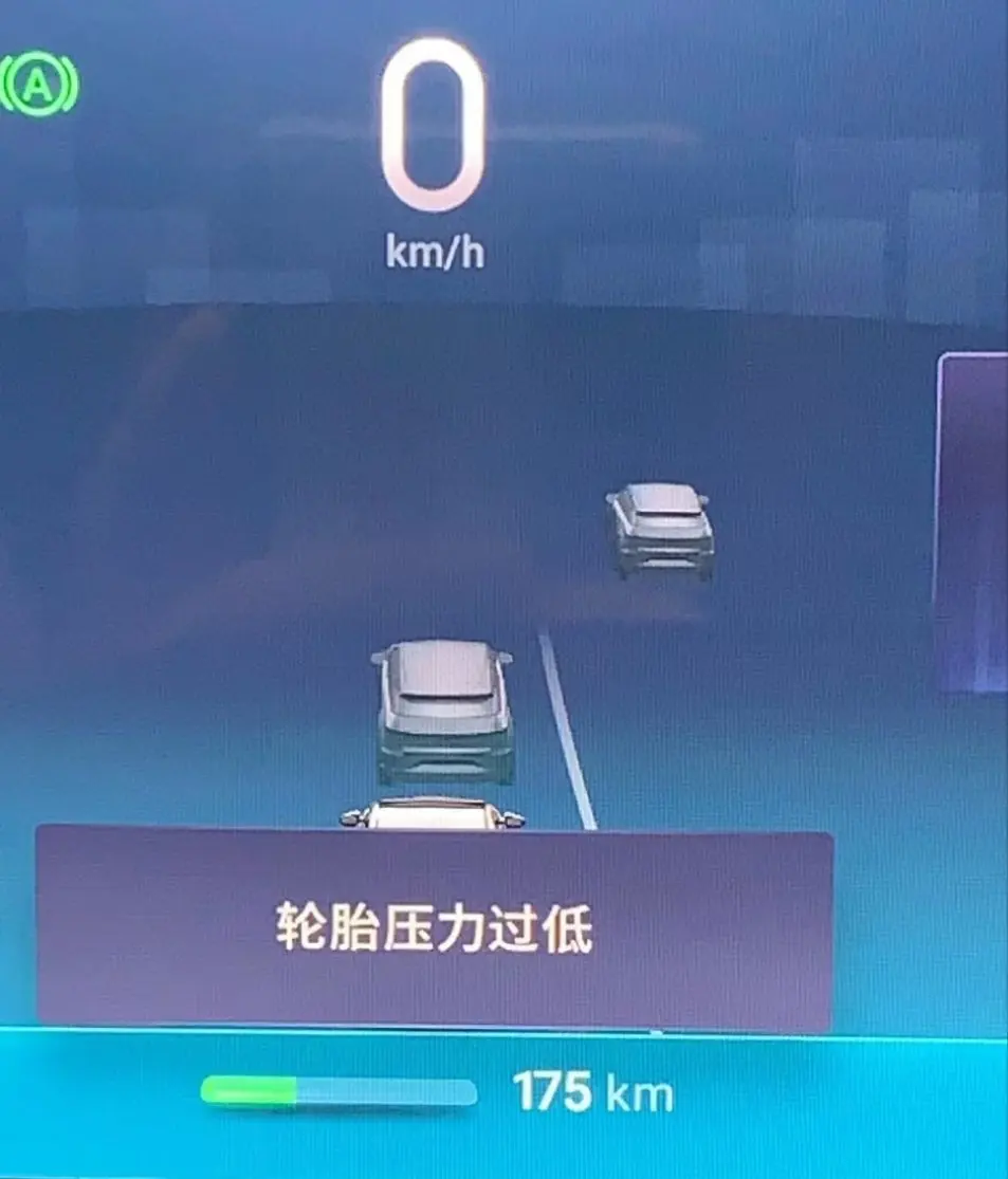

4、及时检查轮胎气压,使胎压保持在合理范围。保持胎压在合理的范围:
G3/G3i/P5:前轮2.5bar,后轮2.5bar
P7:前轮2.5bar,后轮2.7bar
18款G3:17寸2.3bar,19寸2.5bar
胎压过低会增加轮胎的磨损,减少续航里程。

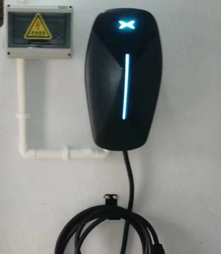

7、若您有家用充电桩(交流慢充),建议养成停车时插上充电枪充电的习惯。
