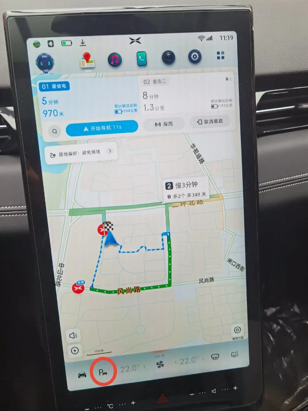

一、超级智能辅助泊车四种启动方法:

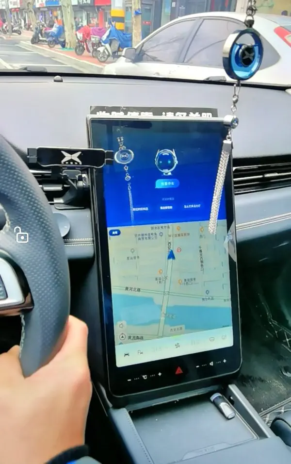

1.点击大屏“P”键。
无论是在行驶状态(除倒车外)还是静止状态,点击车机屏幕左下角第二个按钮“P”图标(见上图)。
2.呼叫小P帮忙启动。
行驶到需要停车位置,可以呼叫小P“我要泊(或“停”)车”,让小P帮我们泊车入位哦!

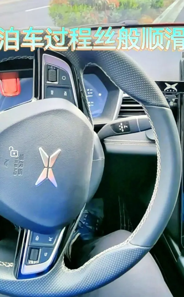

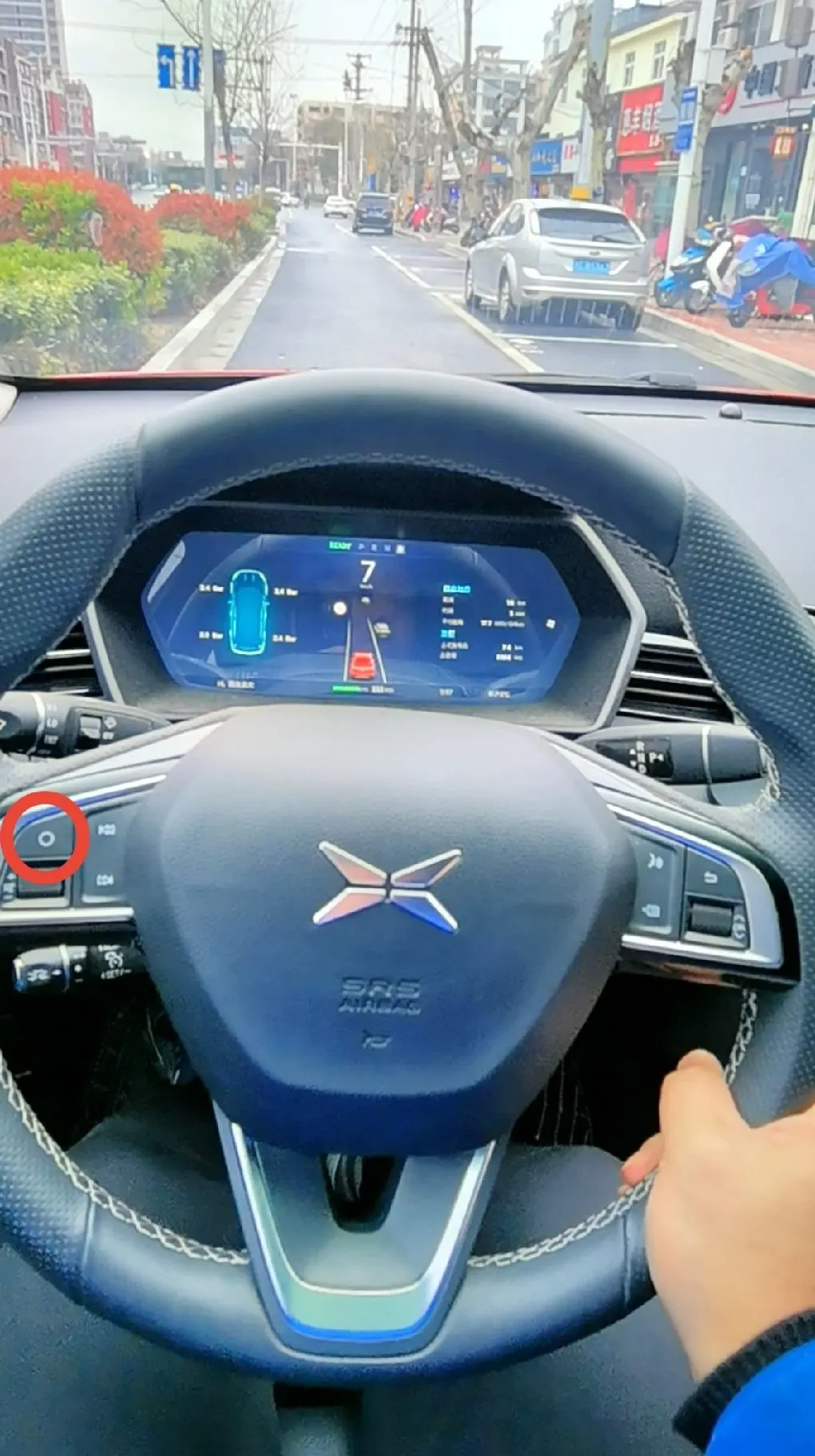

3.方向盘自定义按键召唤。
长按方向盘,把自动泊车添加到方向盘自定义键“O”键(见上图),之后每次召唤自动泊车功能直接按“O”键就可以激活啦!

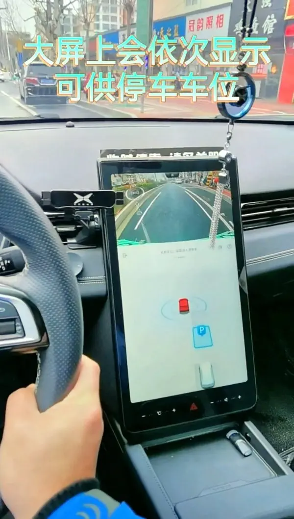

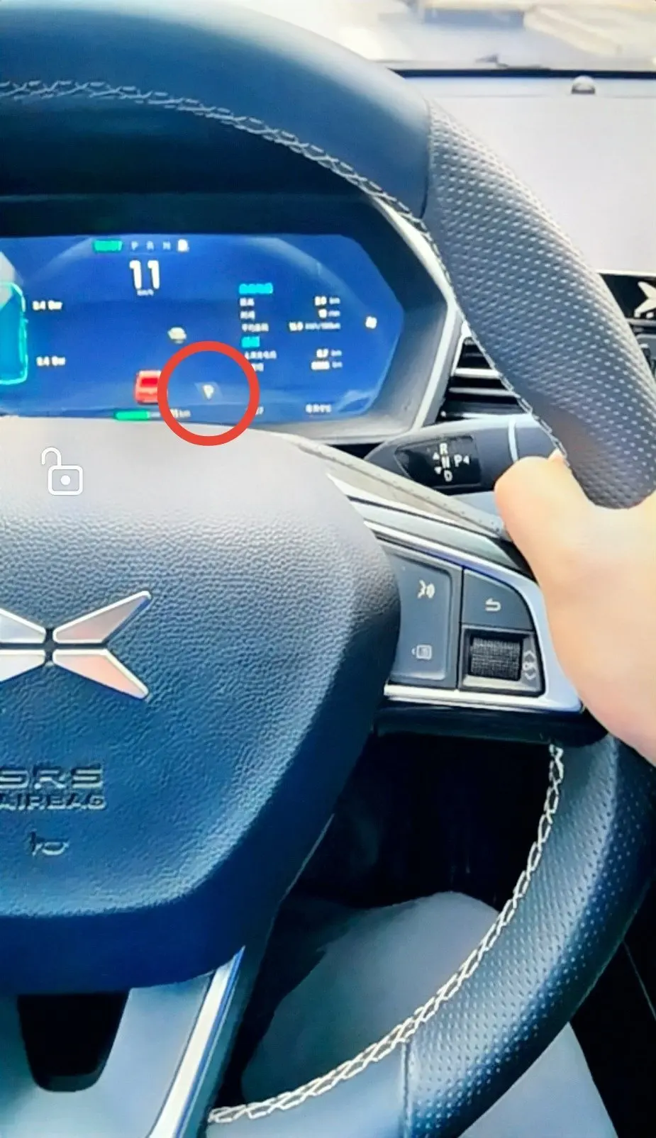

4.车辆自动识别停车位。
车辆行驶速度小于24km/s,观察仪表板,直至仪表板显示一个或多个可“泊入车位图标”(见上图),表示车辆找到停车位,就可以启动超级智能辅助泊车啦!
二、超级智能辅助泊车找到车位后,如何操作?

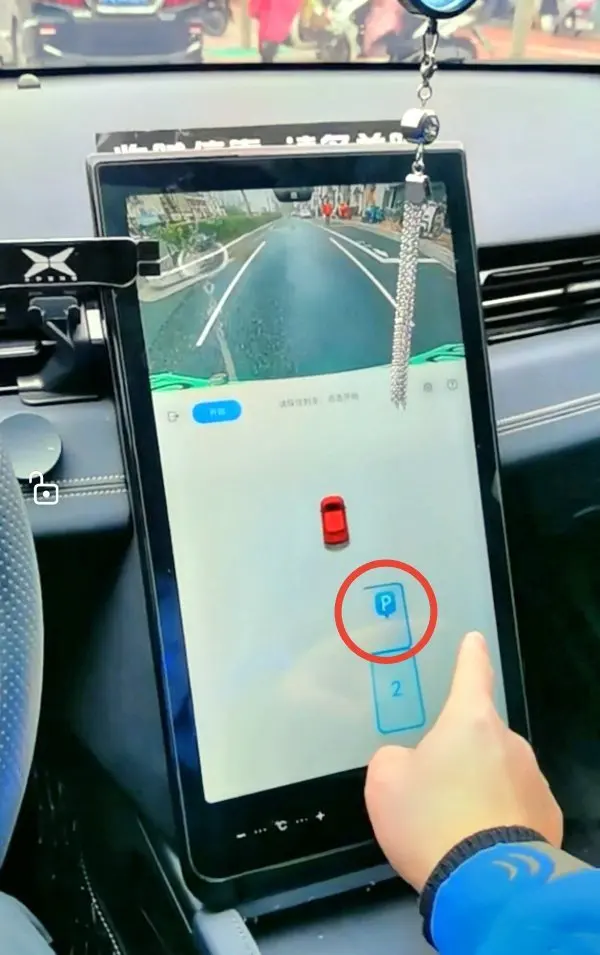

1.车机显示可停入车位。
当仪表屏上显示可供泊入车位,或者小P发出我们“叮咚”,并问我们“已找到(X个)车位,要泊入第几个?”。此时我们将车辆停止,保持制动,查看和确认停车位是否适宜、安全。挂入R档,此时中控屏将显示智能辅助泊车界面。
2.选择需停入车位。(单个可泊入车位跳过此步)
车辆识别到可以泊入的车位,车机大屏显示可停入车位(或者仪表屏显示可泊入车位),我们可以在大屏上点击选择待停入车位。
如果是通过语音对话系统激活的超级智能辅助泊车,还可以通过语音输入触摸屏上显示的车位编号来选择车位哦!

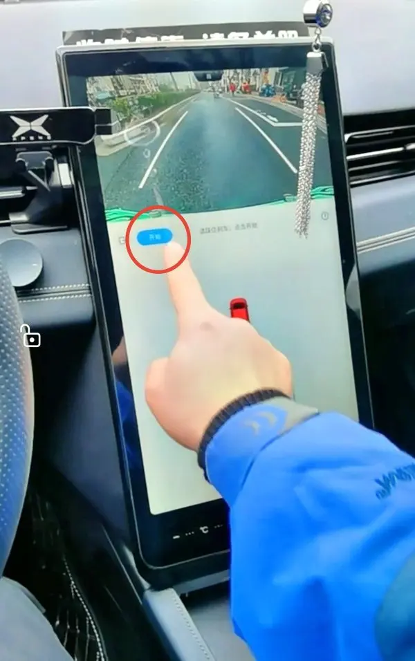

3.执行停车指令。
点击超级智能辅助泊车界面的“开始”按钮,车辆将开始执行停车入库。
4.停车完成后,小P会发出“泊车已完成”语音提示。

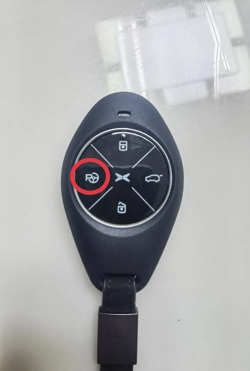

三、钥匙控制超级智能辅助泊车操作步骤。
此方法更加适用于车位停车位较窄,停车入库后可能人员无法开门下车情况。
钥匙泊入
1.车机检测出可泊入车位,并完成选择车位。(同车机智能辅助泊车步骤1、2)
2.挂P档,下车关门。
3.长按钥匙泊车键(见上图)直到车辆双闪打开,后视镜折叠,进入辅助泊车状态。
4.双击泊车键,自动泊入就开始啦!
钥匙泊出
1.车辆关闭状态
2.长按钥匙泊车键直到双闪打开,后视镜折叠。
3、双击泊车键,车就自动泊出(直行泊出半个车位)啦!
