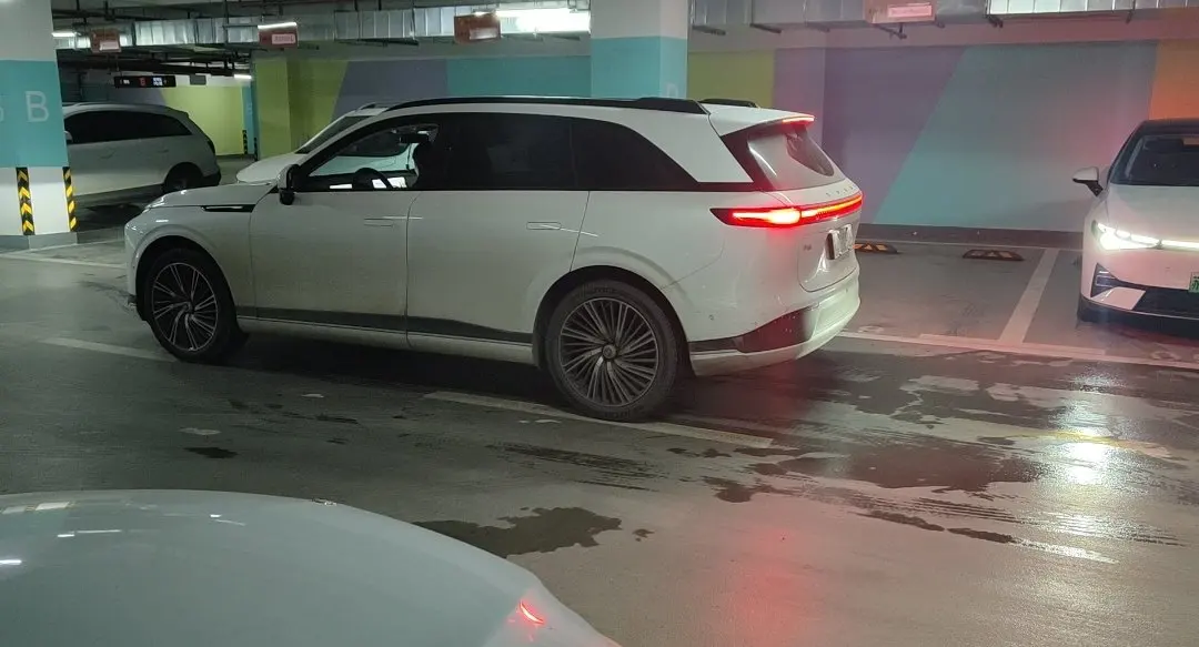

家里有车位,车位一边有一根柱子,每当另一边有车时,自动泊车就不能使用。针对这个问题,多次上传日志,得到了鹏厂的高度重视。特派了两辆小鹏们,一辆P5,一辆P7,到我家地库进行采样!
第一次测试: G9自动泊车,P5停在边上,看看G9能否识别到。
P5和G9中间的是我家车位,第一次测试的结果为,G9失败。

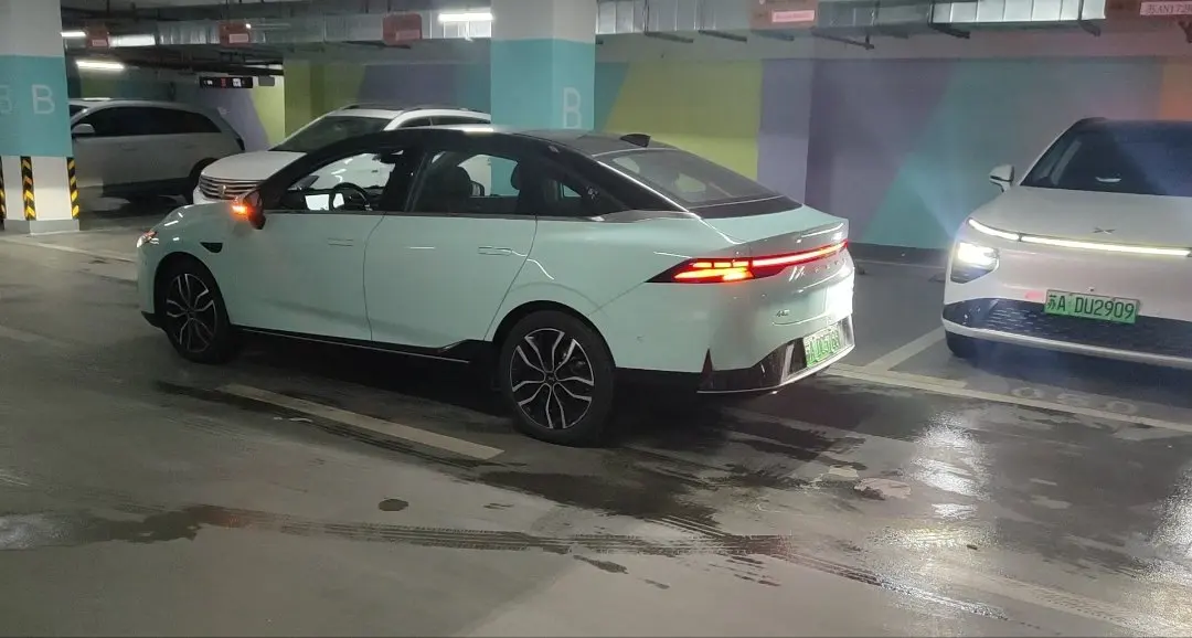

厂家进行第二次测试: P5自动泊车,G9停在边上。
同样的车位,P5顺利泊入。
第三轮测试: P7自动泊车,G9停在边上
结果为: P7顺利泊入。
第四轮测试: G9自动泊入中间位置
结果还是失败,P7和P5可以轻松泊入。之前以为是风管问题,不过另外两台可以泊入,排除了风管问题。
小鹏们在帮忙测试!
鹏厂工作人员在认真记录行车的全过程,用于分析数据,找出原因。
鹏厂的服务到家,并且派了两位好兄弟车,为G9进行测试,彰显出鹏厂认真对待客户的每一个问题。
经过分析测试之后,给出的解释是,G9好比是个一个庞大的服务器,比P7和P5功能复杂很多,考虑的更全面。安全起见,距离小,就会停止。
经过一段时间的运行后,自动泊车成功的概率越来越大。而且给我的感觉是,G9会自我学习。同样的位置,同样的间距,第一次自动泊车失败,手动操作倒车入库后,第二次自动泊车就能成功。
为了帮助G9的进阶,P5和P7两个小鹏们上门测试,让G9加速成长!感谢鹏厂的用心!
