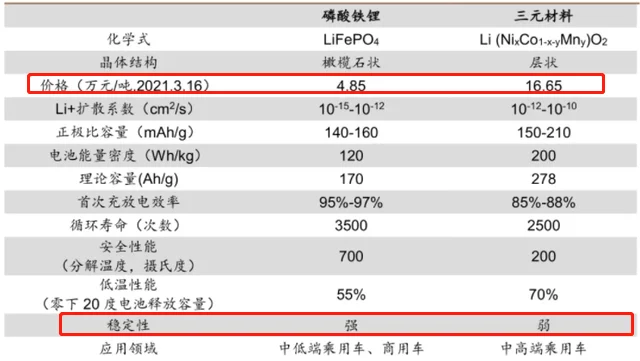

【第一个问题 】为什么充电现在设置成冲到90%呢?

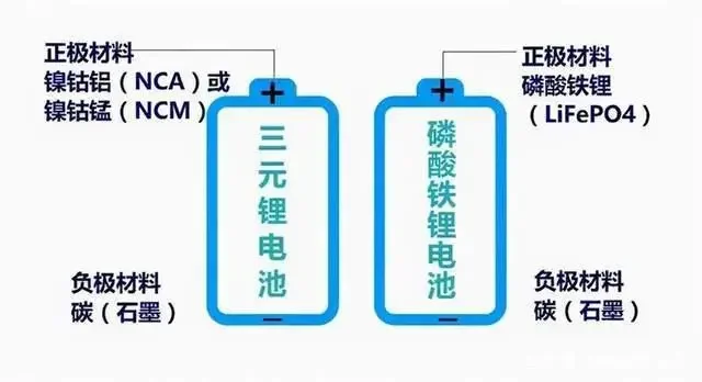

这就要看下G9所采用的电池了,为了续航里程,g9选择了成本更高的三元锂电池,续航虽然高于碳酸锂电池,但稳定性上就没那么好了,如下图:

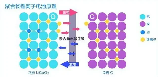

电池的充电和放电,本质都是化学反应,锂电池的充电是把锂离子从正极“搬到”负极,放电则是把锂离子从负极“搬到”正极,在“搬运”的过程中,会产生电流,为汽车提供电能动力,而快充和慢充的区别,其实就是搬运锂离子的速度。

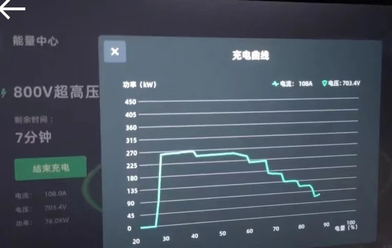

最后,上个超快充的图:
