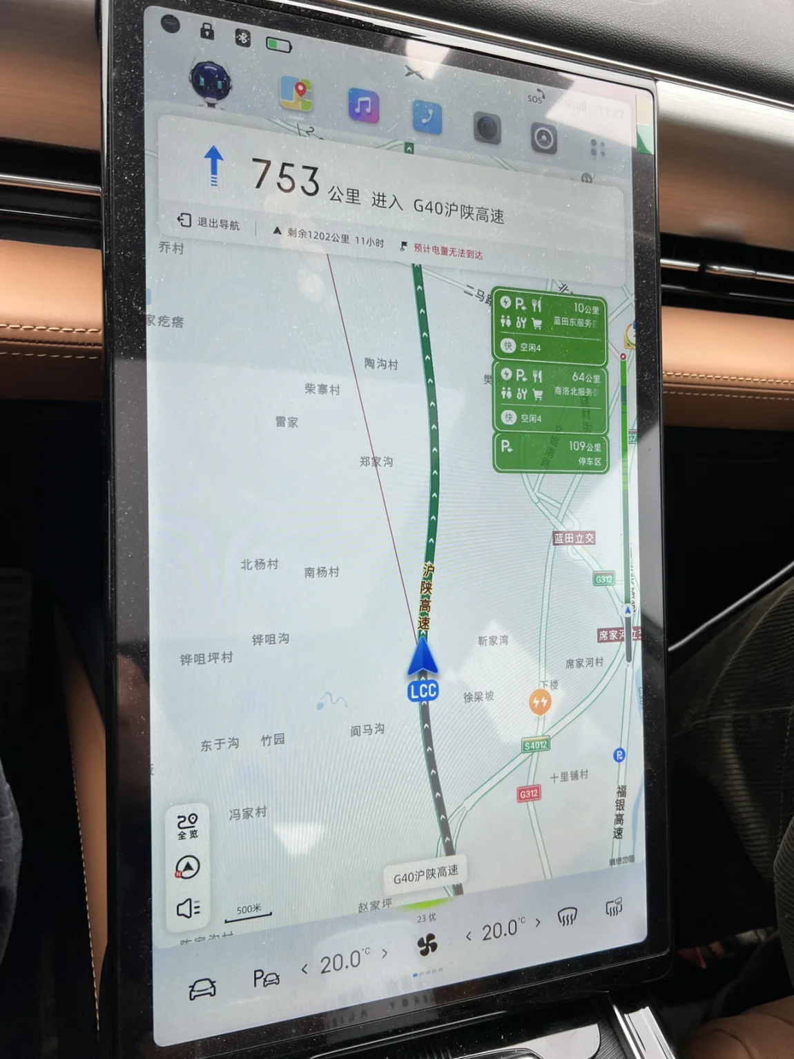

3、虽然没有NGP,但是ACC/LCC全程表现可以打90分以上,尤其是夜间使用可以极大减少驾驶人员疲劳,总结就是很香。

4、ACC/LCC在曲率稍微大一点的转弯会自动降速,限速100的高速路会直接降低为80以下通过,但其实这弯道110通过完全没有问题,这点希望在算法上再优化;

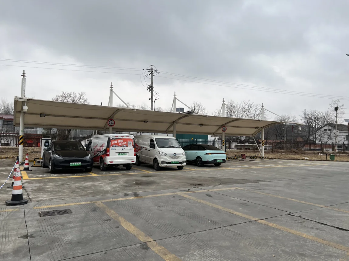

(去程充电8次,回程充电8次,因为是错峰出行,所以没有遇到充电桩排队的情况,而且80%以上的充电时候只有我一辆车)

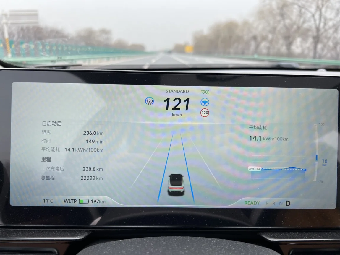

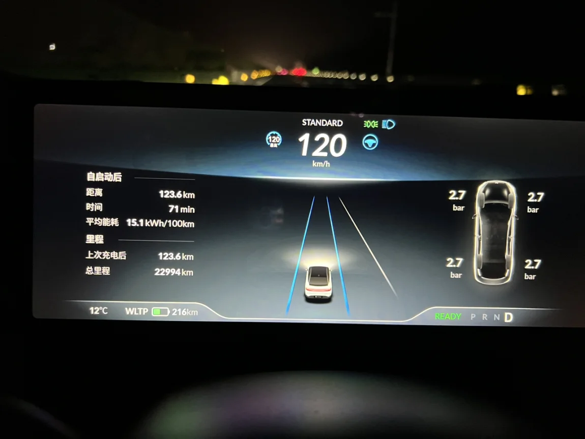

本次规划是行驶200公里左右进行一次补能,考虑到气温较低,并且为了以防万一充不进电,基本上每次充电预留了100公里左右的电量。去程每次基本上冲到390-400(WLTP)之间,每次充电耗时在50分钟左右,行驶能耗表显17.5-18之间,WLTP模式下续航达成率大概为65%-68%;回程由于海拔逐渐降低,并且气温相对较高,行驶表现能耗在15左右,所以每次充电基本从100充到350左右,耗时30分钟左右(上个厕所、吃口东西、或者打把游戏基本就满了,几乎不用专门等时间),可满足200公里左右高速行驶,WLTP模式下续航达成率大概在80%左右。(行驶速度基本在110-120)

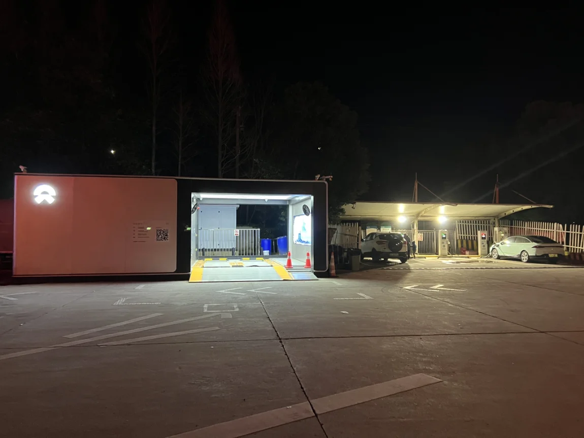

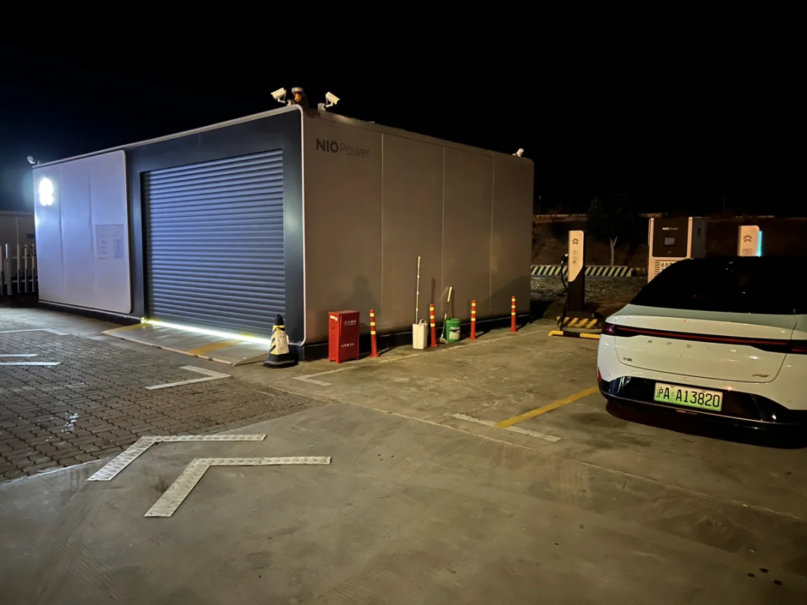

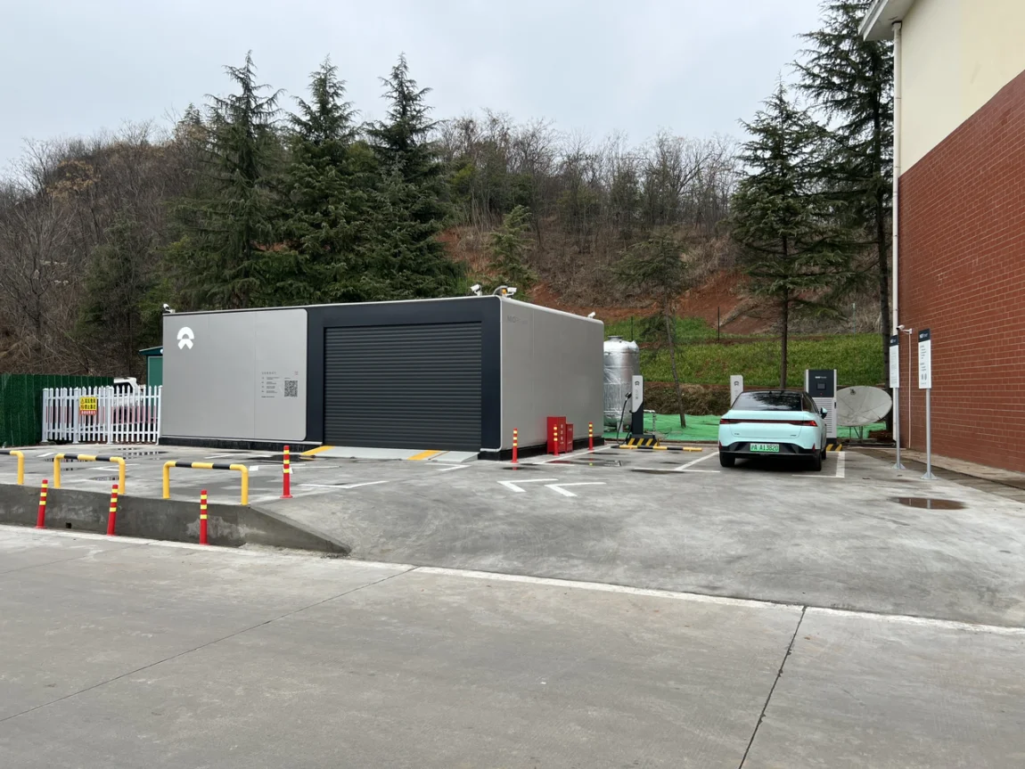

因为走的高速是G40,所以沿途除了用国网的充电桩之外,还用了很多次蔚来的充电桩,不得不说蔚来的充电网络布局还是牛逼,我去充电的很多服务区都有蔚来换电站,想想如果是开的蔚来,可能通行效率更加高。

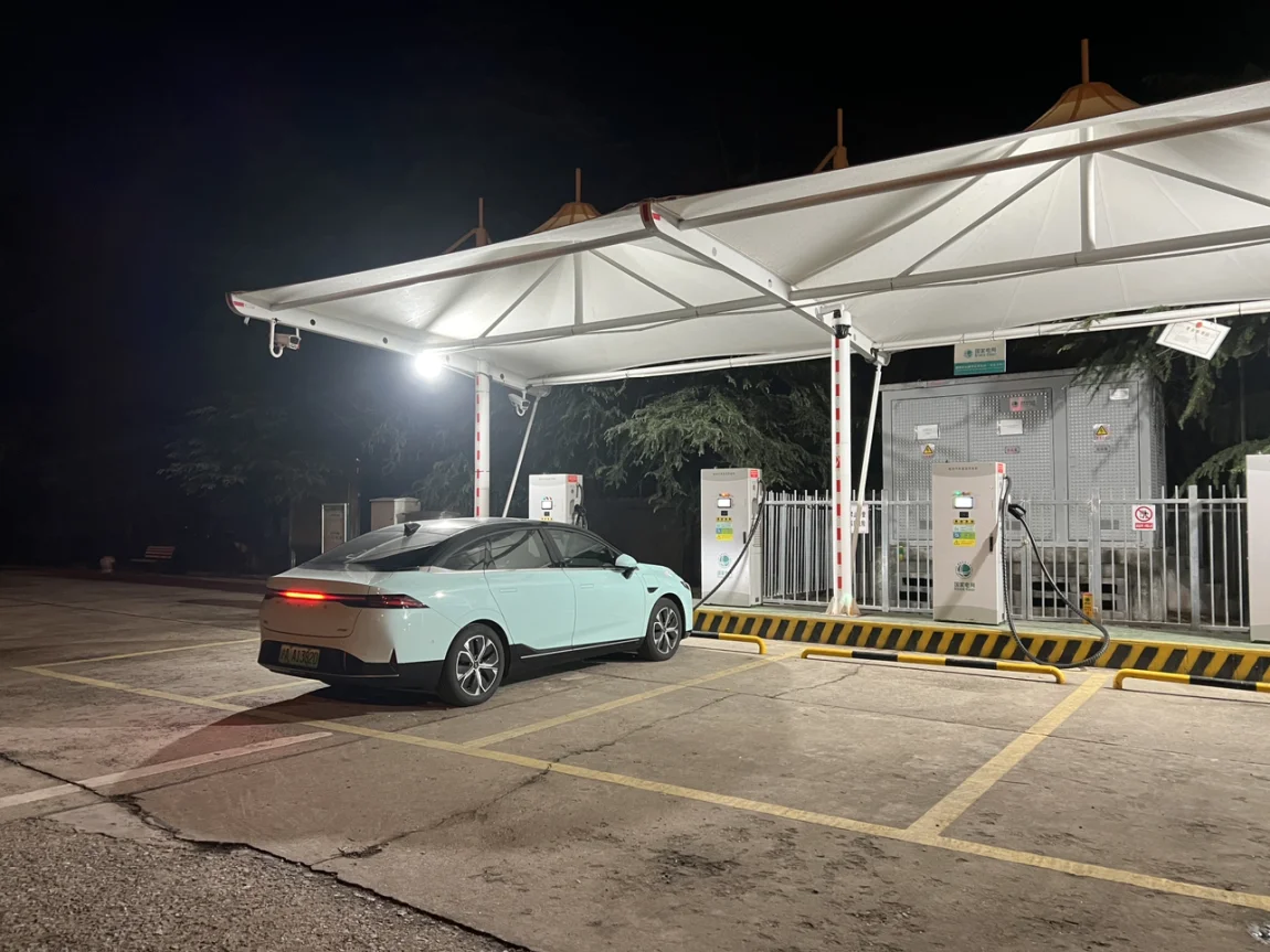

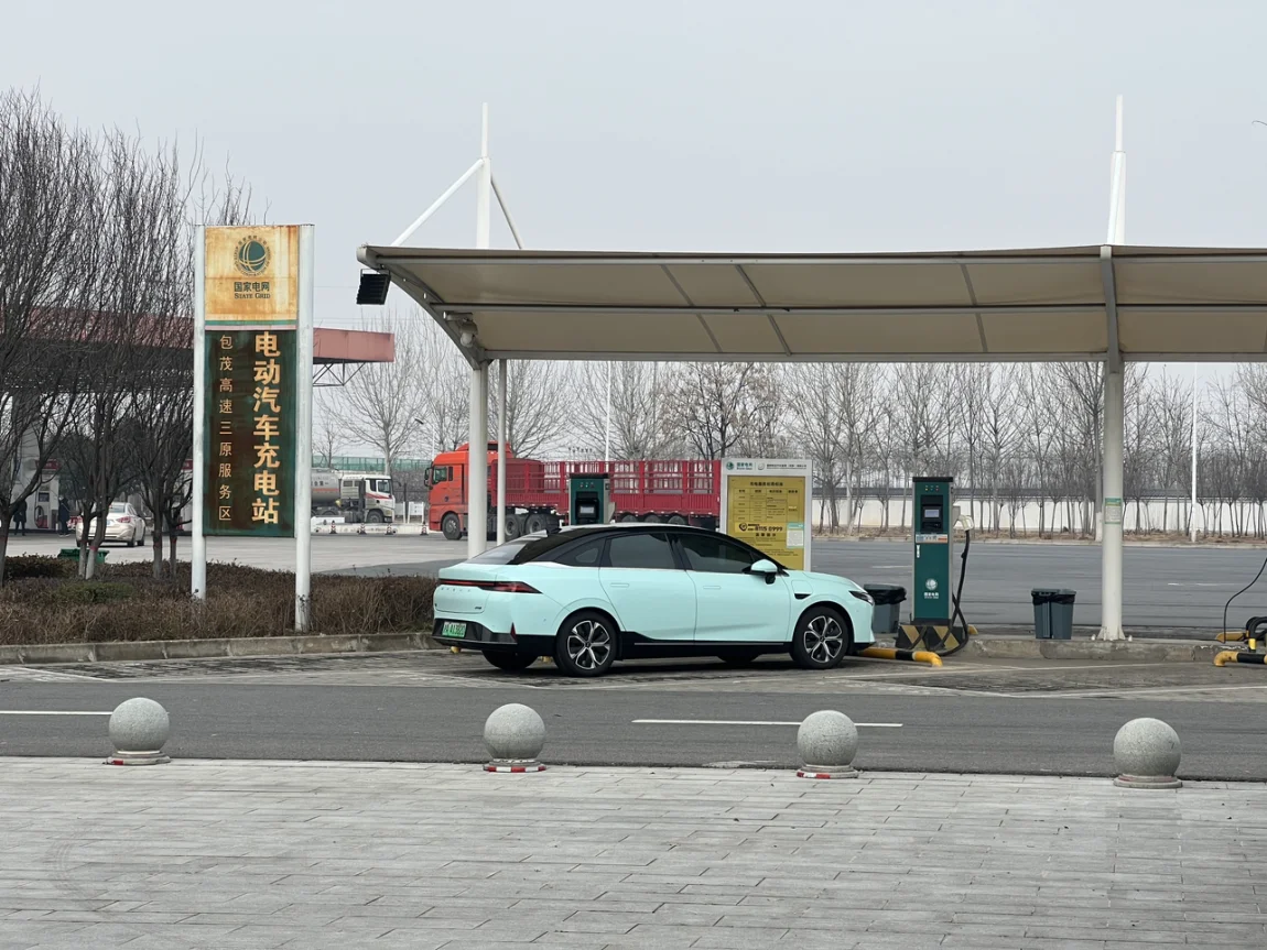

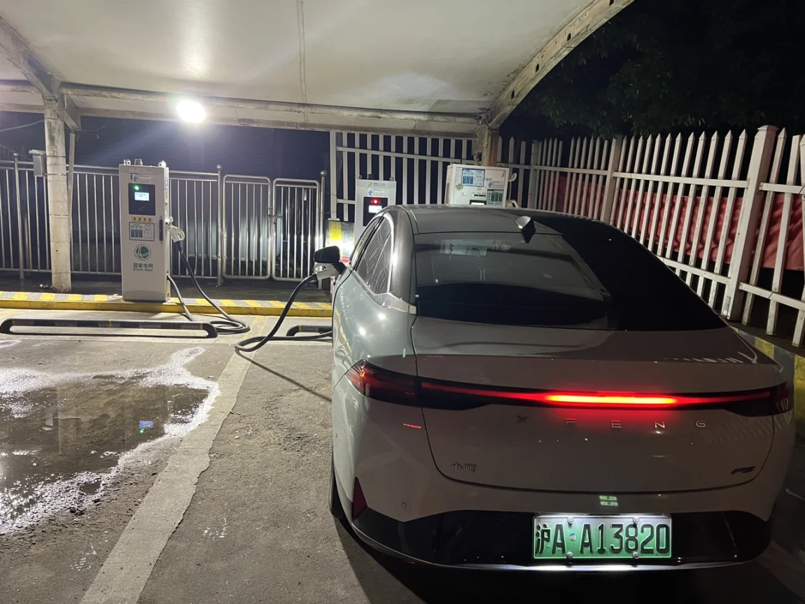

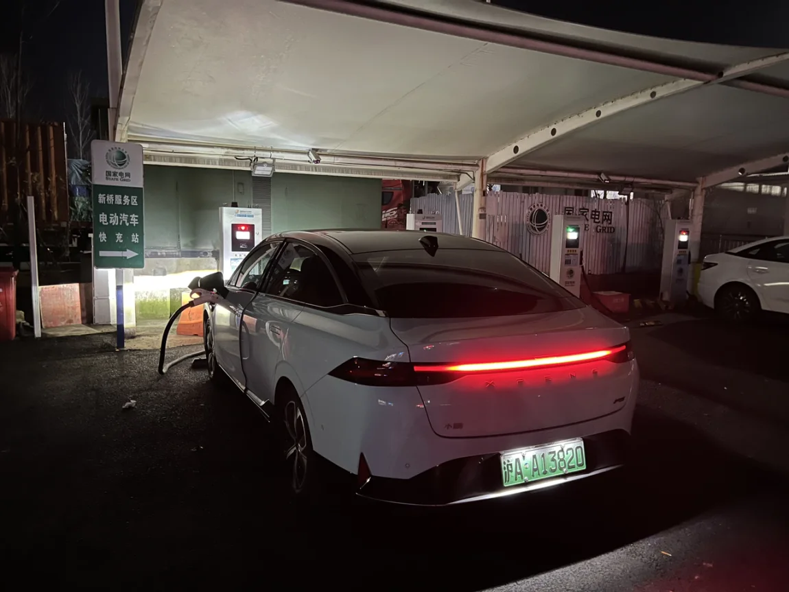

国网的桩有的标120KW,有的60KW,但是使用感觉差不多,当电池温度上去后,基本上都能达到60KW左右的峰值充电功率,电流最高能达到170A,平均都在120-140之间,全程都没有遇到坏桩或者充不进的情况。

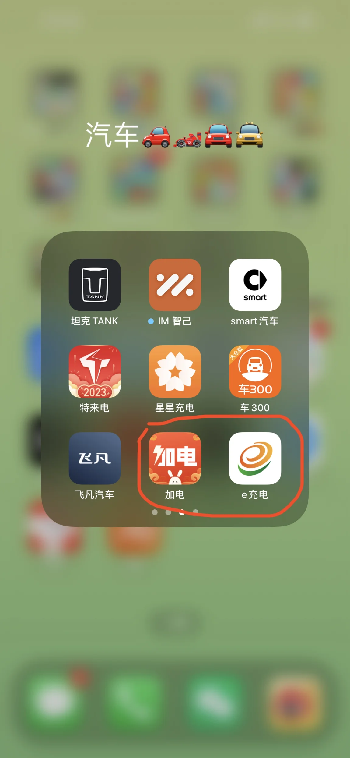

本次出行主要使用“加电”APP和“e充电”APP。
“加电”APP可以开通免密支付,先用后付,不用预充值,比较好用,除了用蔚来的充电桩之外,大多国网的桩都可以直接扫码使用;
“e充电”APP就用来扫国网的桩,但是要预充值,所以稍微有点麻烦,但是它能显示的信息比较多,包括电池温度等。

个人经验:长途出行可以适当增大胎压,可在一定程度上降低能耗,虽然舒适性会差了点,但考虑到安全因素,防止爆胎,我将胎压打到了2.6左右,行驶后达到2.7-2.8左右。
