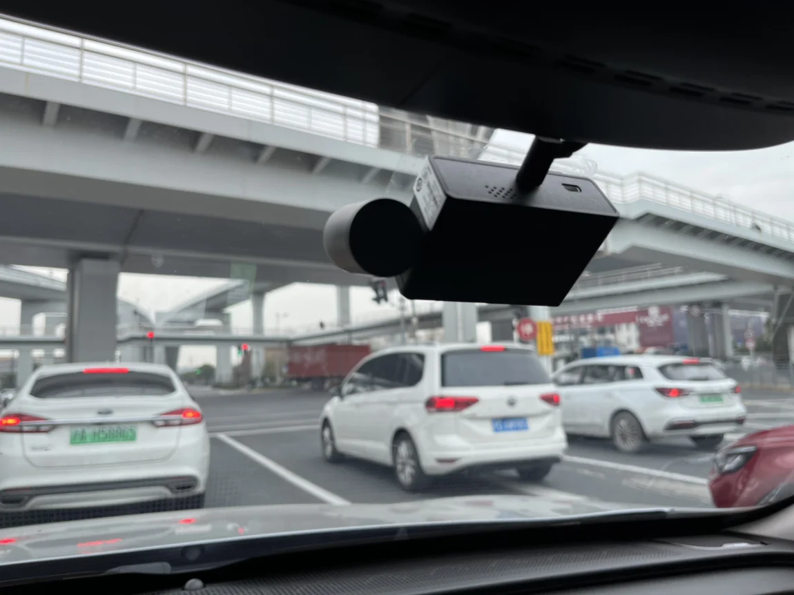

新的行车记录仪是让小鹏的售后安装的,安装的比较整洁,线材都埋在了摄像头的盒子里面。当然也是因为三目摄像头的原因,记录仪也安装在比较靠下的位置。
海康威视记录仪

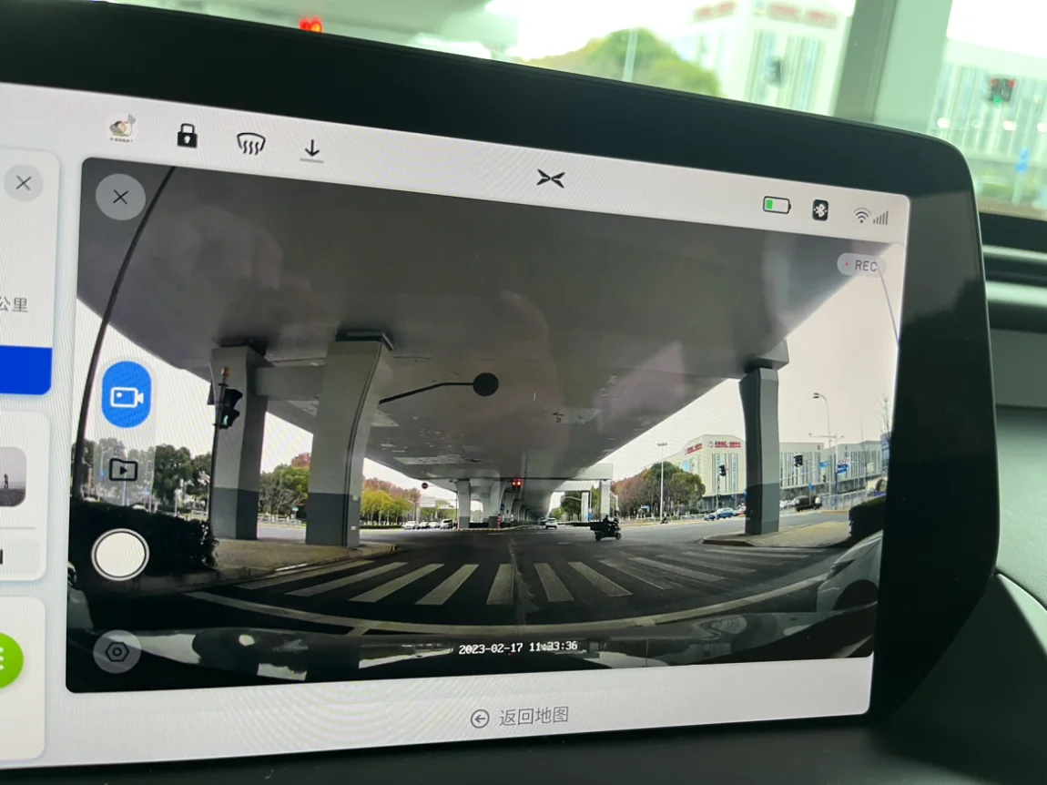

行车记录仪的 APP 对于行车记录仪来说特别重要,因为这是使用行车记录仪最频繁的场景。海康威视有一个独特的优势就是小鹏车机里面集成了 APP,可以在车机里面使用行车记录仪。不过限制只有 P 档的时候才能使用,我觉得是比较鸡肋。因为我之前使用行车记录仪的场景基本都是打开 APP,连接行车记录仪,然后 APP 就自动下载违章视频,有空的时候再去举报。盯盯拍的 APP UI 方面设计的比较精细一点,海康威视的相对来说就比较古老一点。但是,盯盯拍每次打开还有开屏广告,没有海康威视干净。虽然看起来丑了一点,但是明显干净了很多。盯盯拍之前 APP 经常无法连接强制退出,不过后面某个版本修复之后就没遇到过这种问题了。因为两款行车记录仪都是支持 5G WIFI 的,所以下载速度还是比较 OK 的。

车机记录仪 APP**
