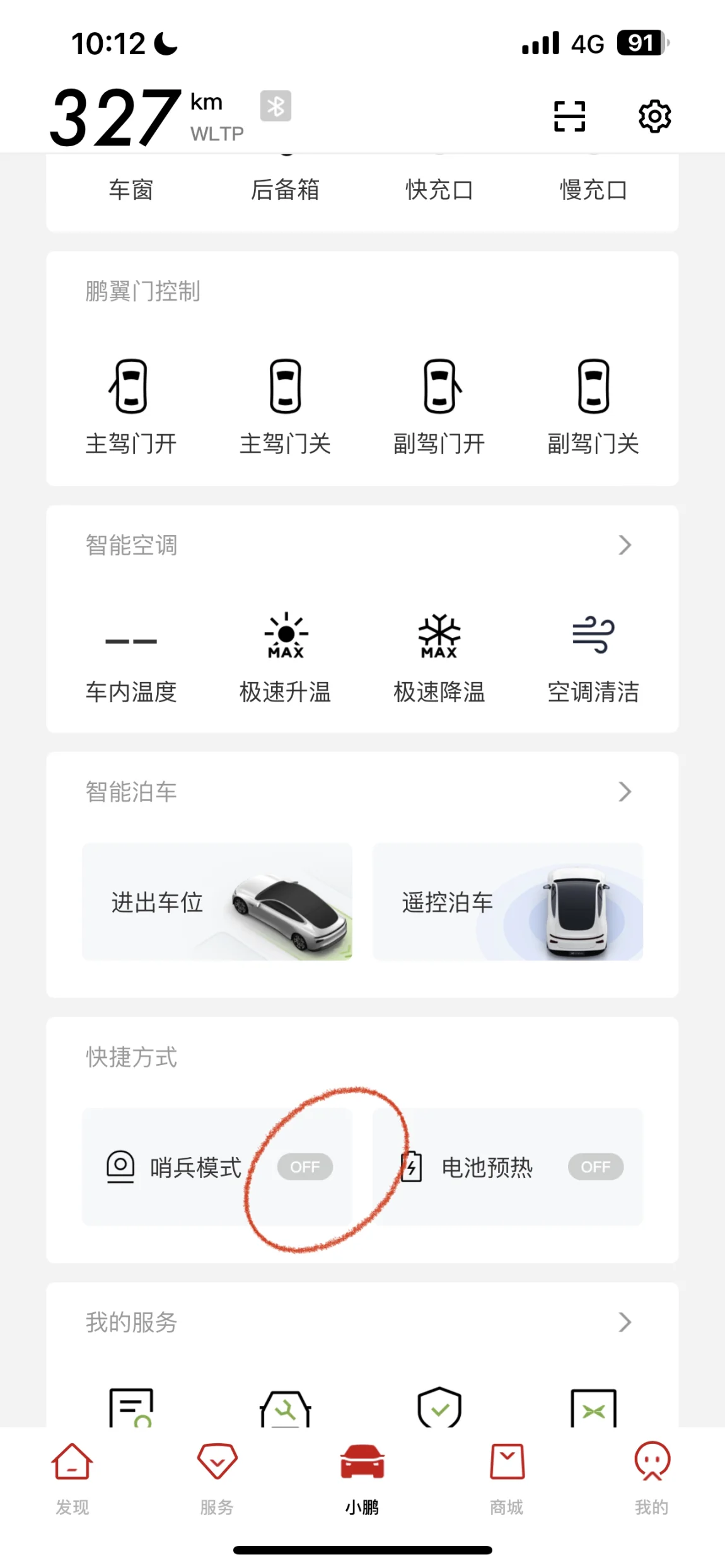

首先我们还在小鹏app上打开这个功能
这里提示大家,哨兵模式的开关如果没打开,app上就只会有碰撞提示,而不会录像拍照。另外,哨兵模式非常耗电,建议鹏友们在路边停车等安全度不高情况复杂的时候再开。地下停车场或有摄像头的场所可以不开。

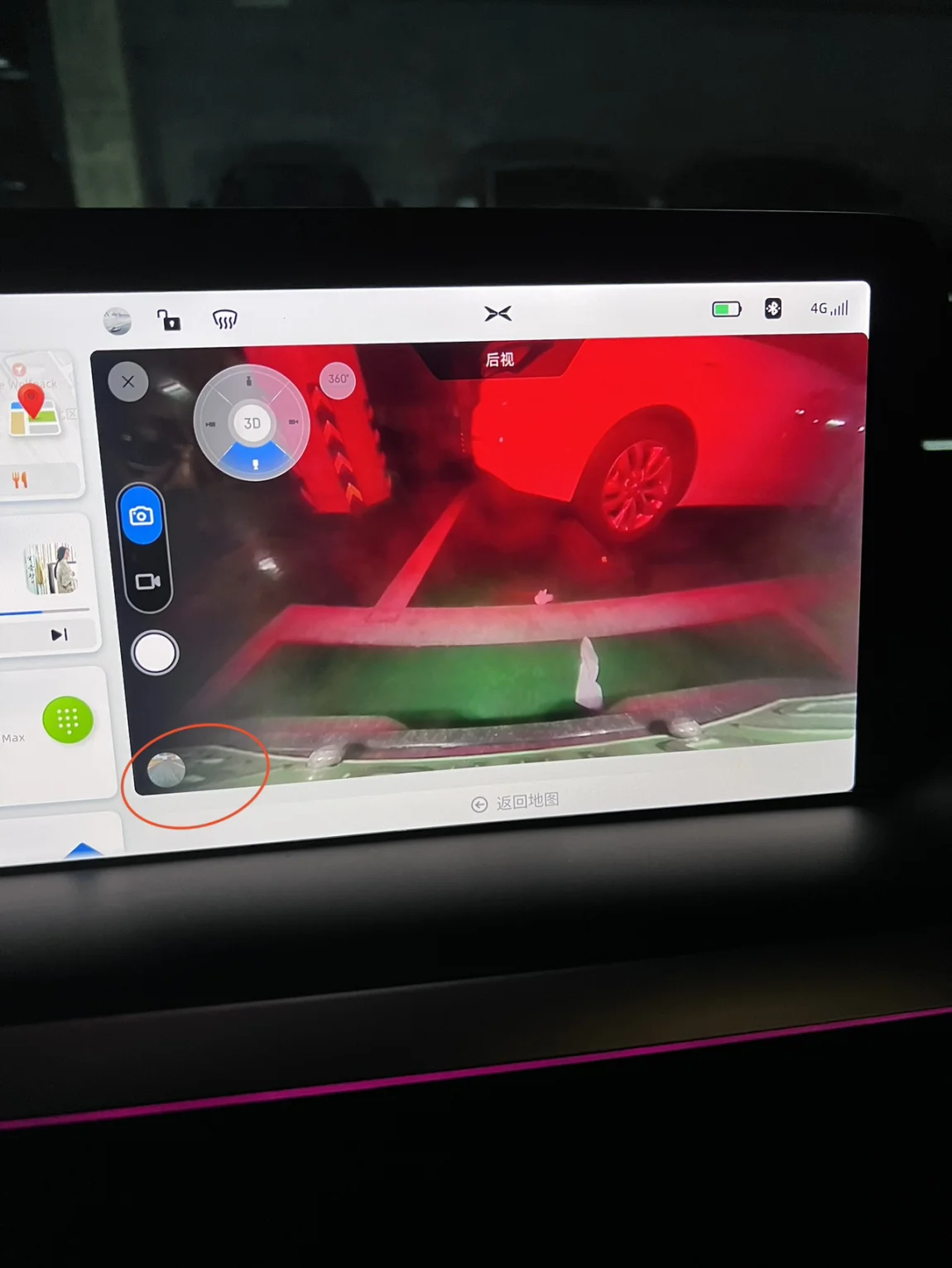

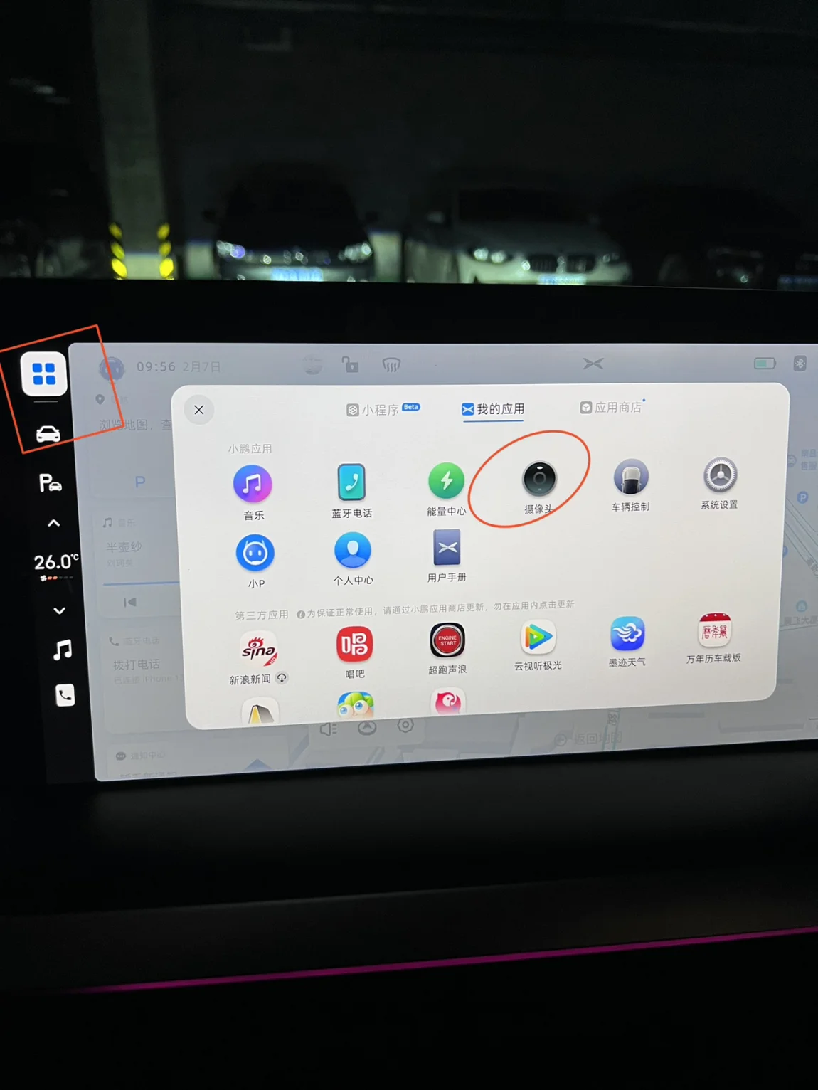

第一步点击左上角窗口按钮,点击摄像头

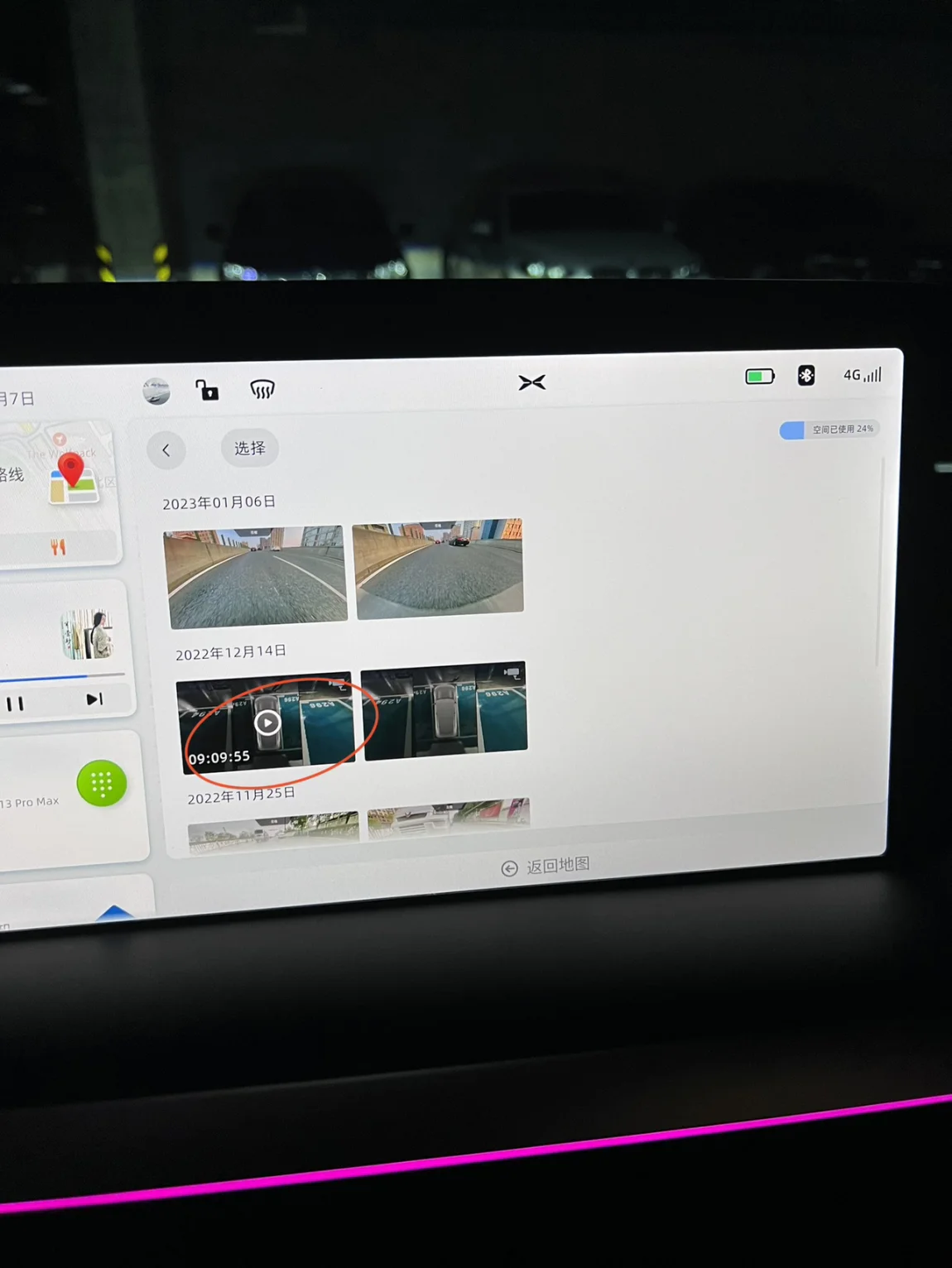

第二步点击左下角图库

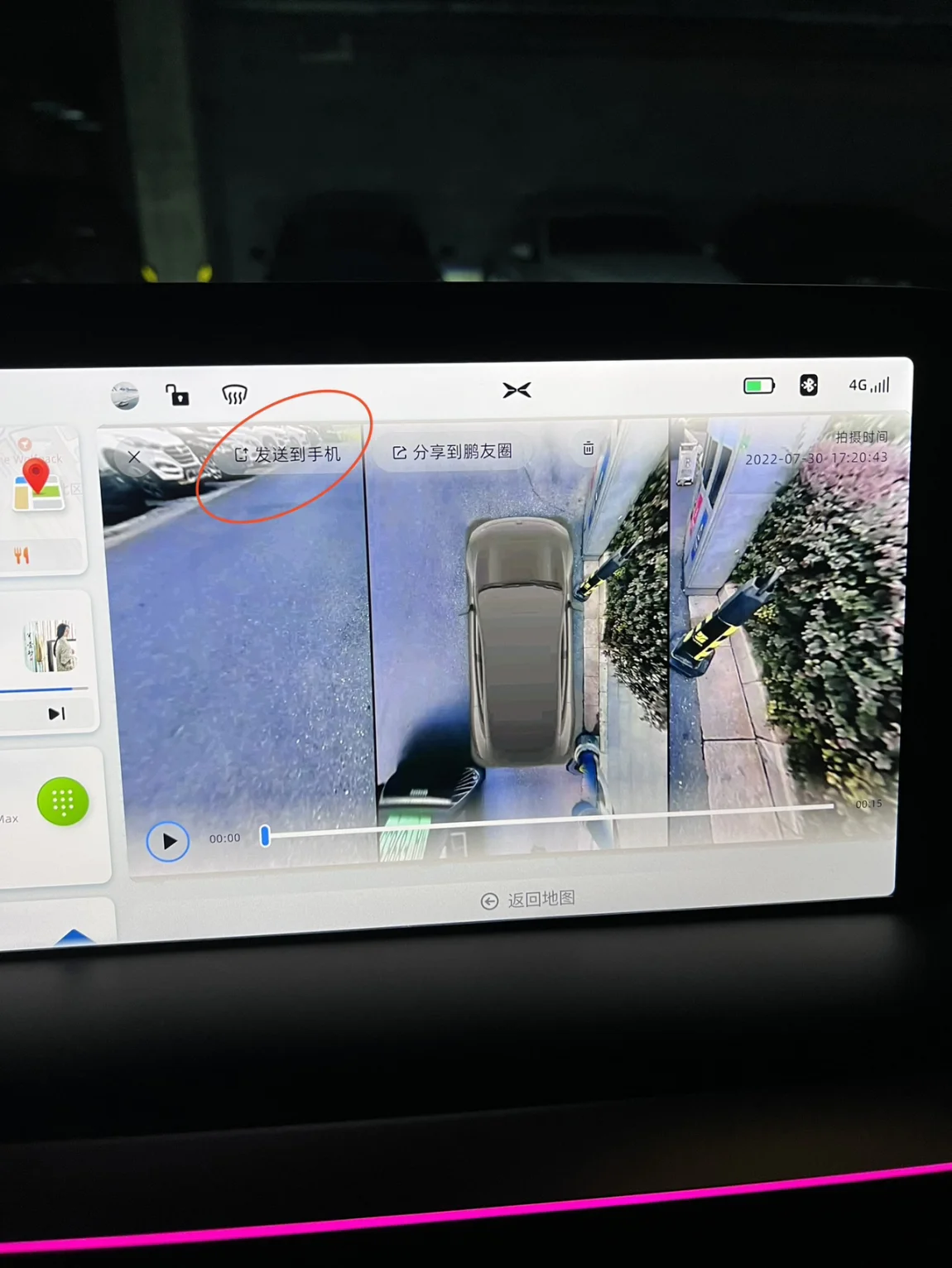

第三步,点击你需要的视频或者照片。
接下来点击发送到手机。

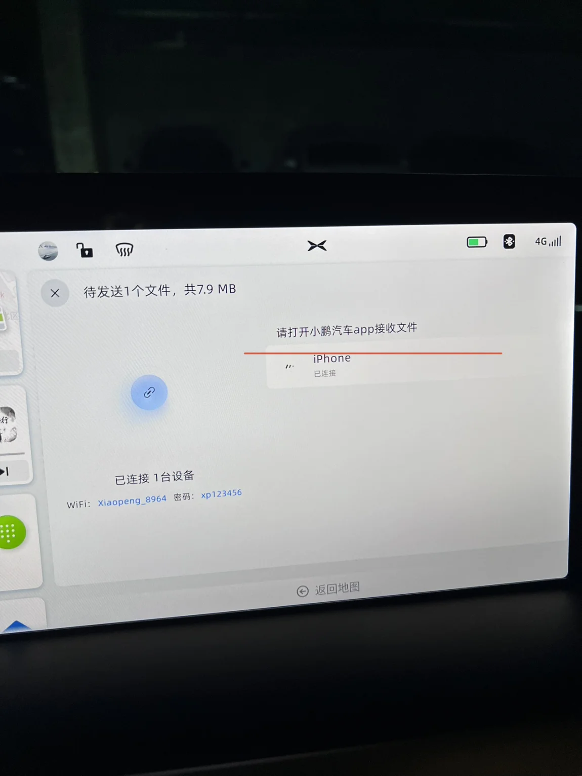

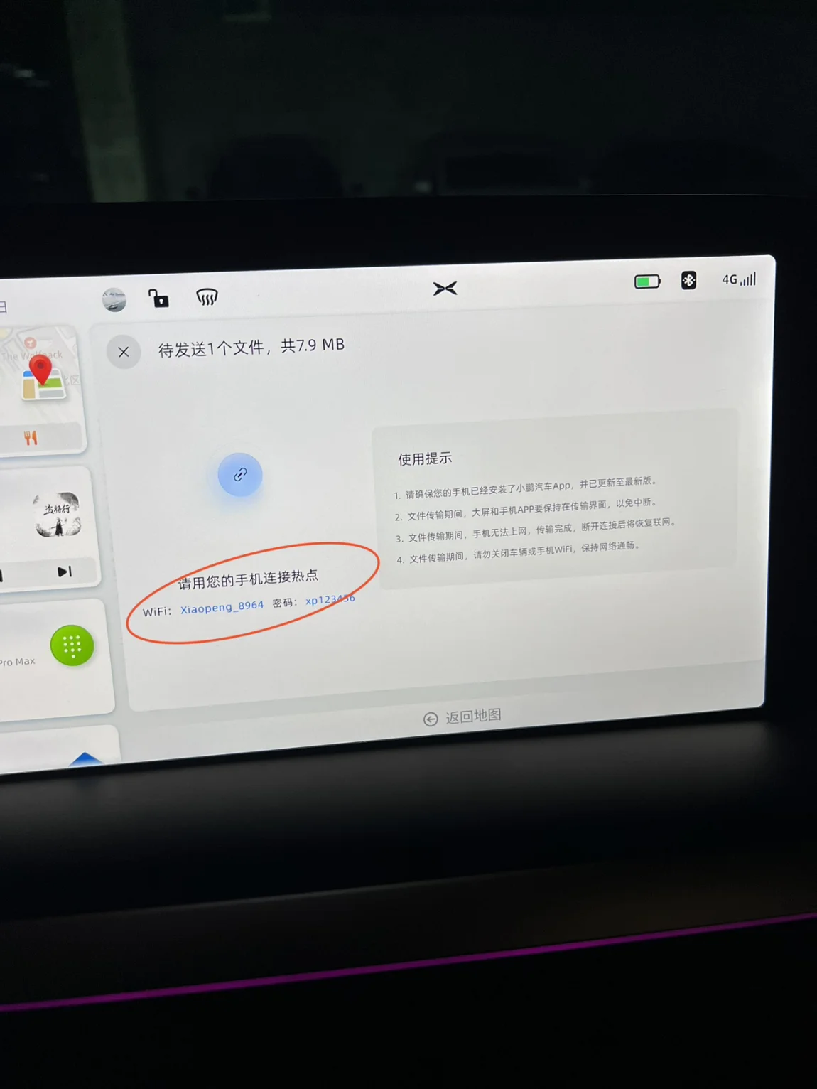

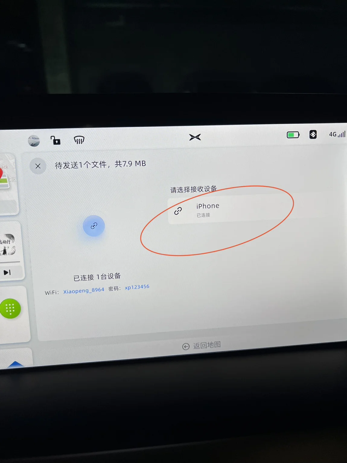

好,到这里掏出手机,根据提示连接车机的热点,按照提示继续操作
这时如果wifi连接成功后画面提示改变,可以点击选择你的手机#哨兵模式#

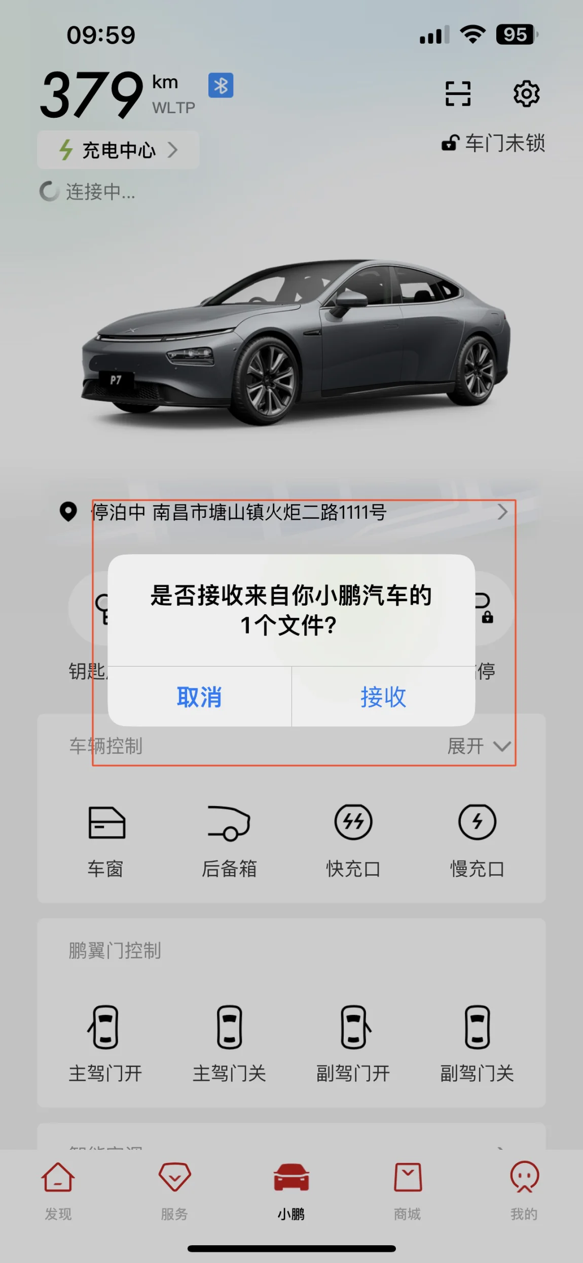

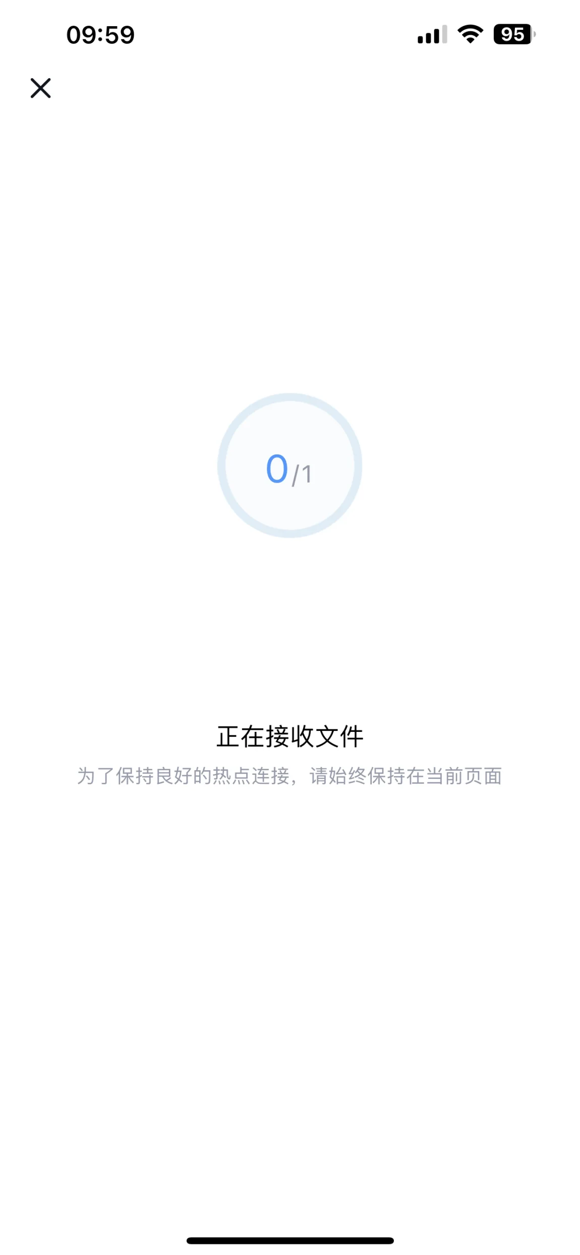

接下来打开手机小鹏app,点击同意接收文件
然后就可以在手机相册里找到需要的视频或照片了。
