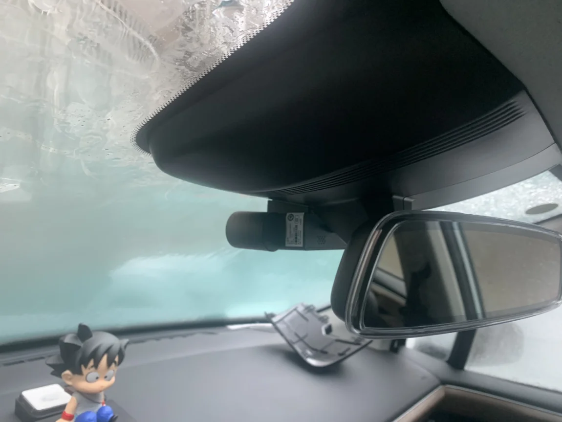

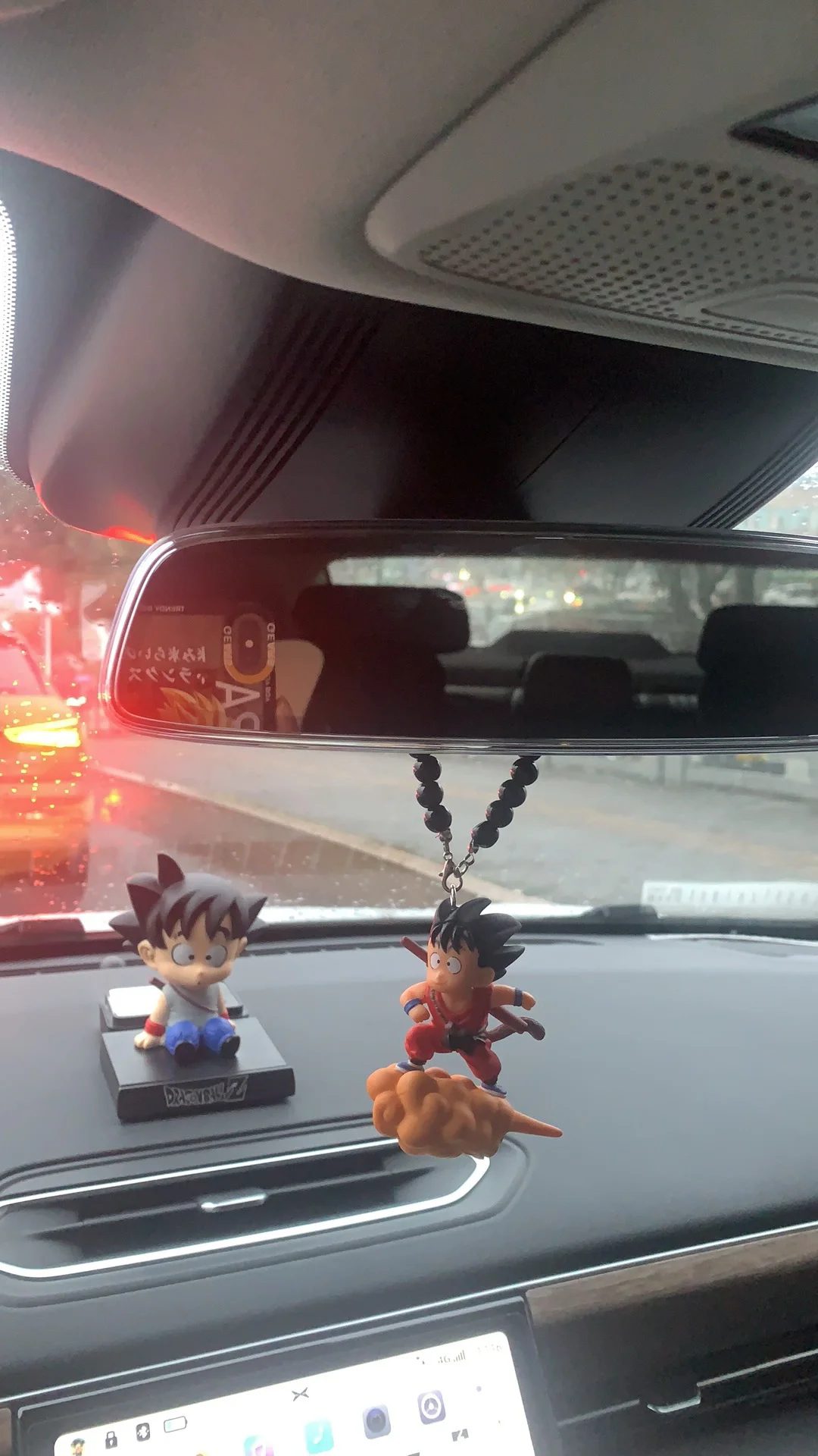

为了实现停车监控,翻了很多论坛,鹏友提醒可以通过p5的etc口使用降压线来达到功能,并且把行车记录仪贴在后视镜后面的位置,比官方推荐的贴玻璃上好很多。(这里感谢p5群鹏友的推荐)贴后视镜后面效果如下:

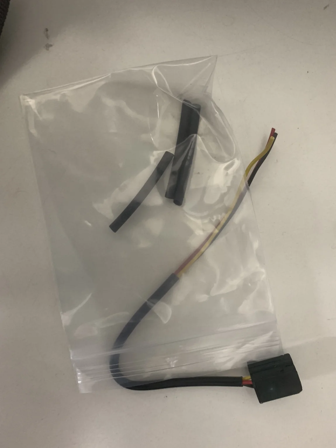

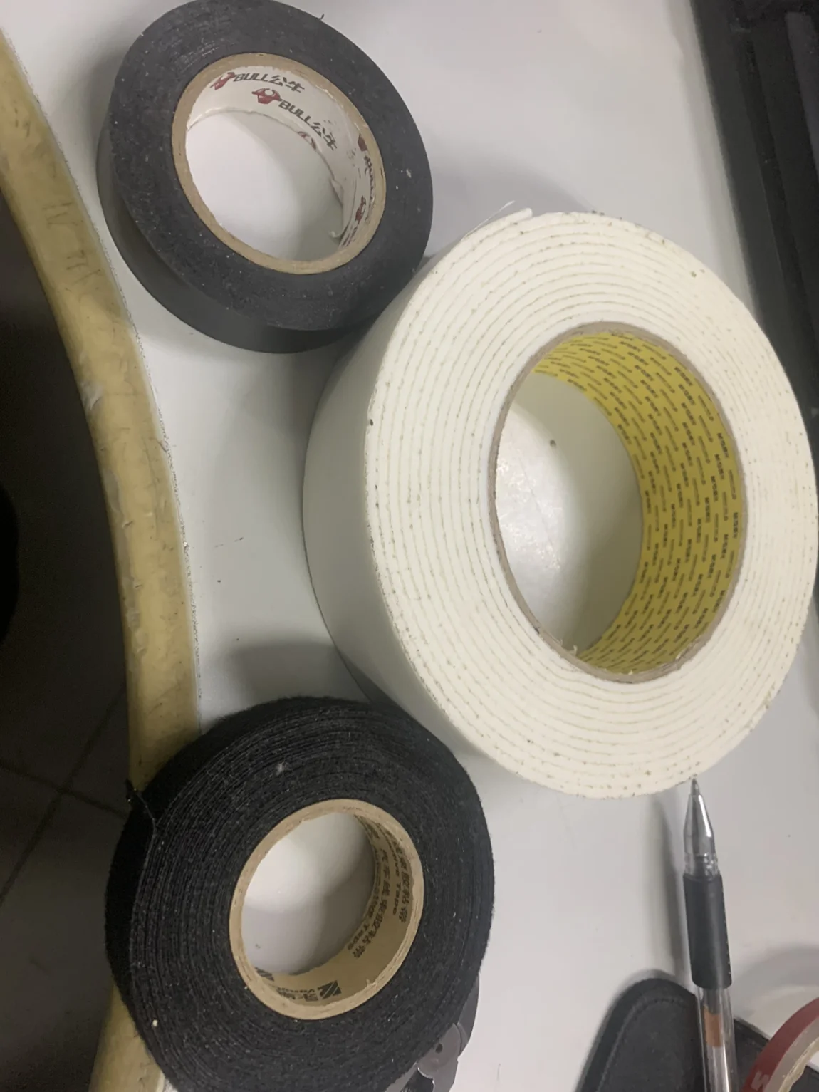

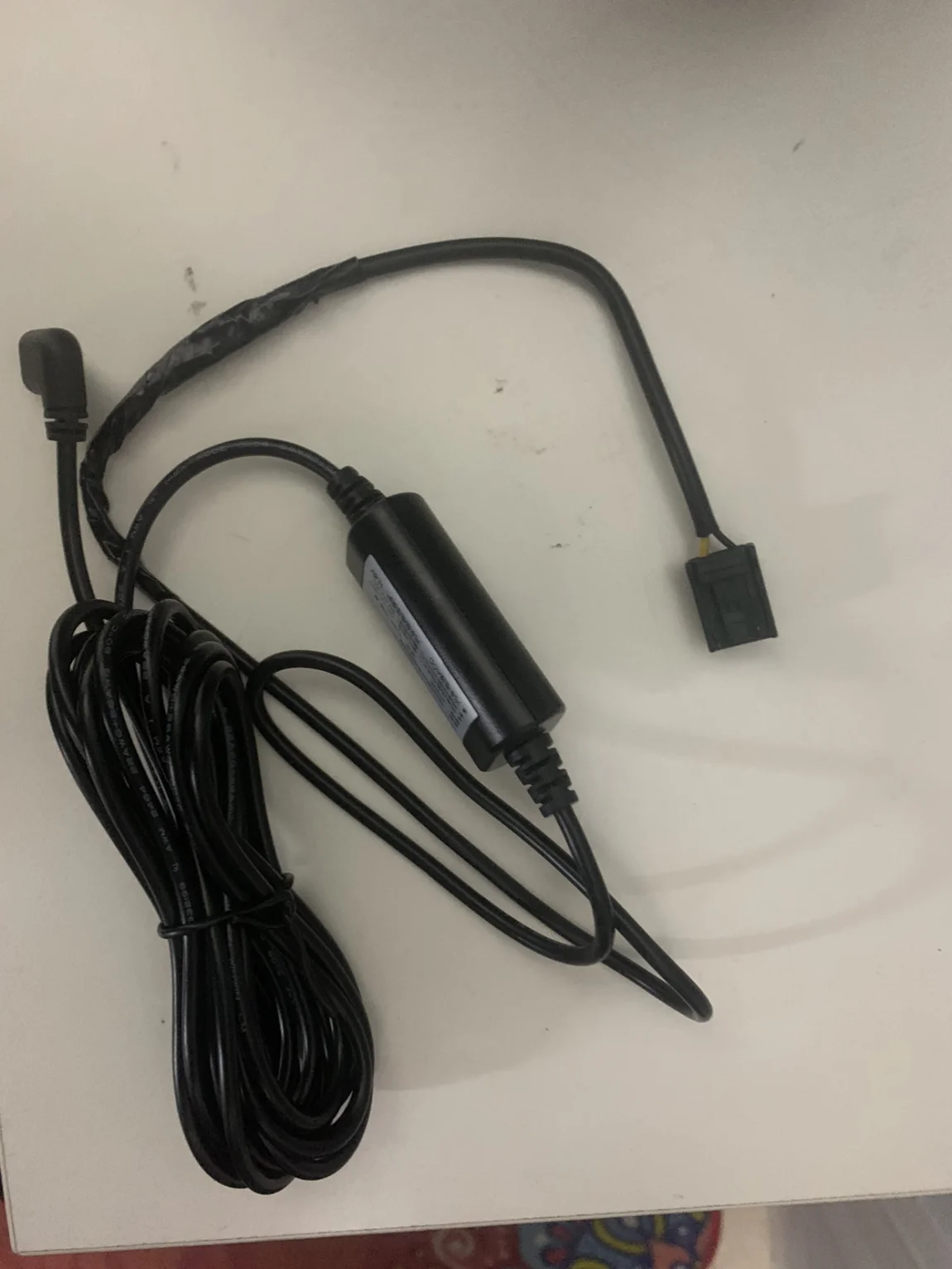

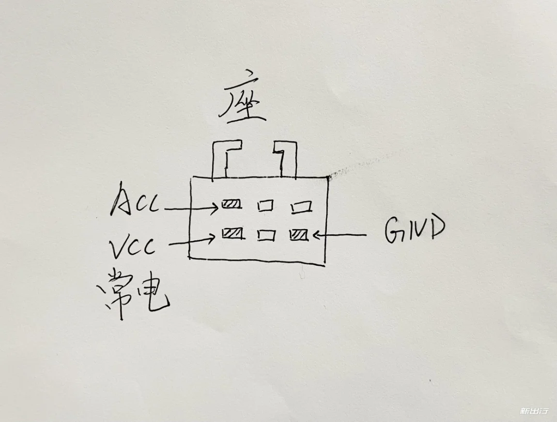

贴这个位置可以做到主驾无任何影响,看不到行车记录仪。改造用了360的降压线,p5后视镜转接线,绒布,3a保险丝,辅助工具有烙铁,撬棒等。淘宝有改好的线,关键词搜p5降压线,也可以找到成品。但我是个理工男,手痒还是自己改了。p5的etc接口定义如下(这图其他网友画的,我借来用下)
各材料图片

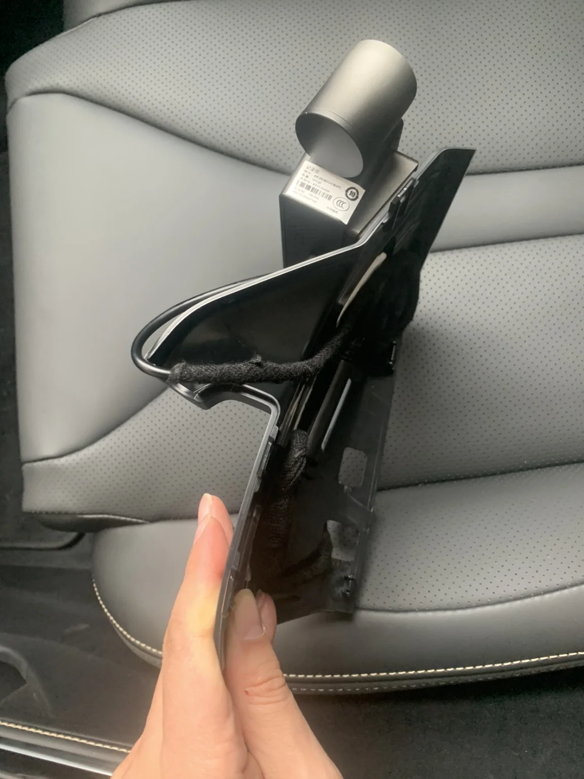

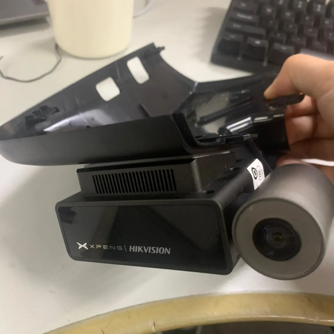

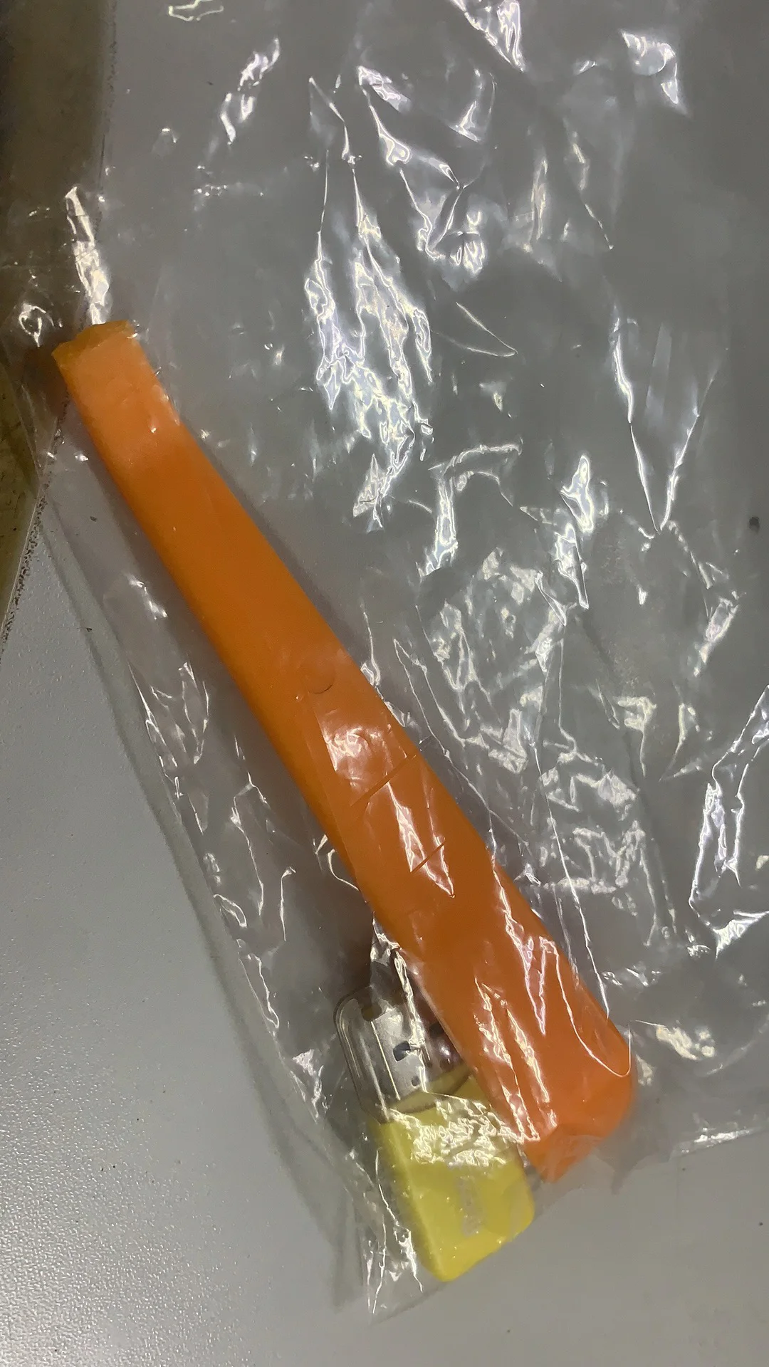

这里特别感谢我同事的撬棒,没这东西,那个盖子是真不好打开,也正因为他买了盯盯拍,安装时我才发现我们胖虎乞丐版后视镜后面里面基本是空的,我才有了把降压线藏里头的想法。

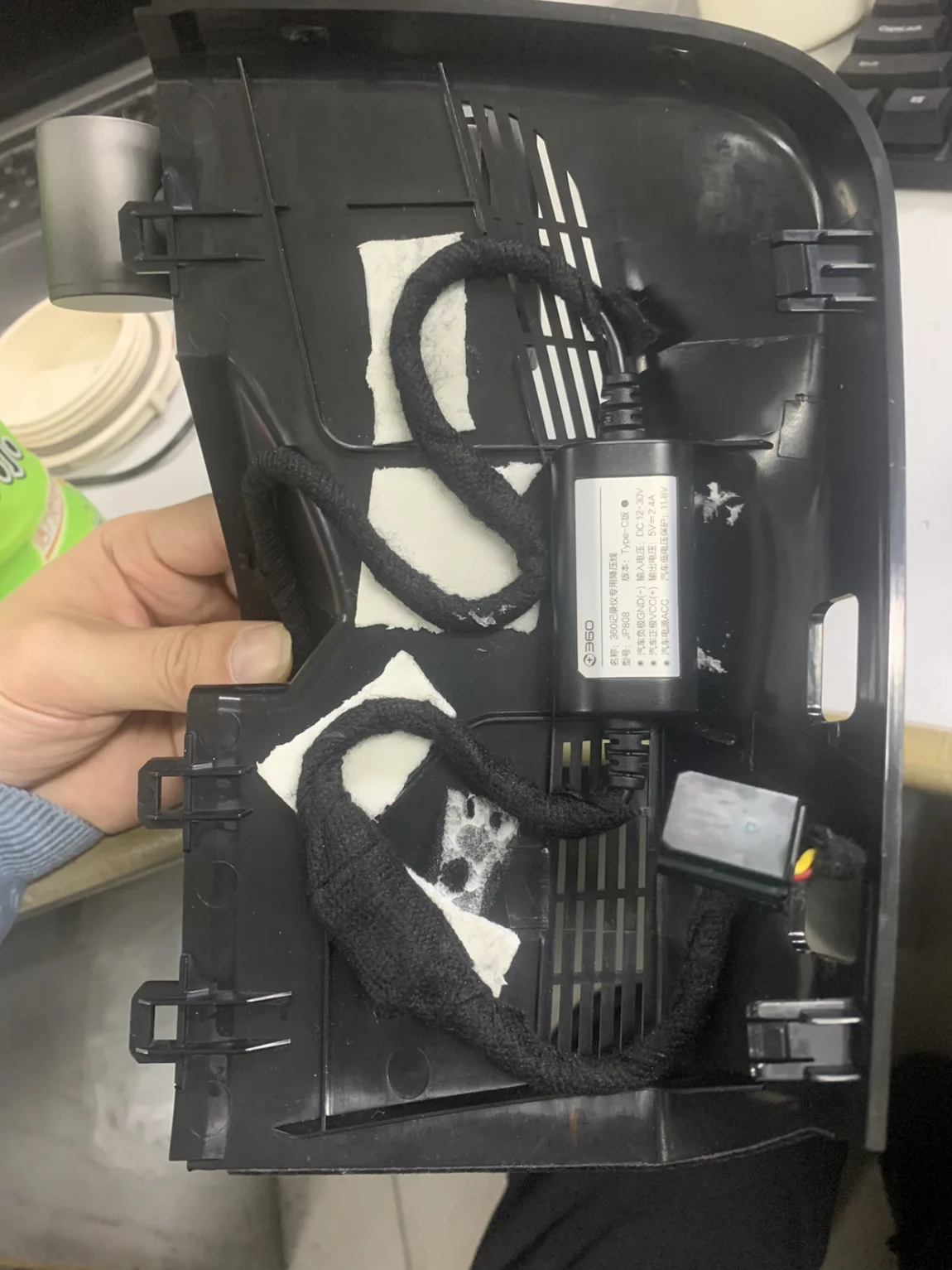

改造就是要把降压模块和转接线用烙铁焊接起来,并把长出很多的线改短,vcc线上还加了保险丝,做到更安全些。所有改好后,线外面包上绒布,减少噪音。(这里吐槽下卖转接线的,线颜色搞错,acc和vcc反了,害的我接错线,导致锁车就没电了,最后查脚位定义才搞对),改完图如下,还是手艺一般。

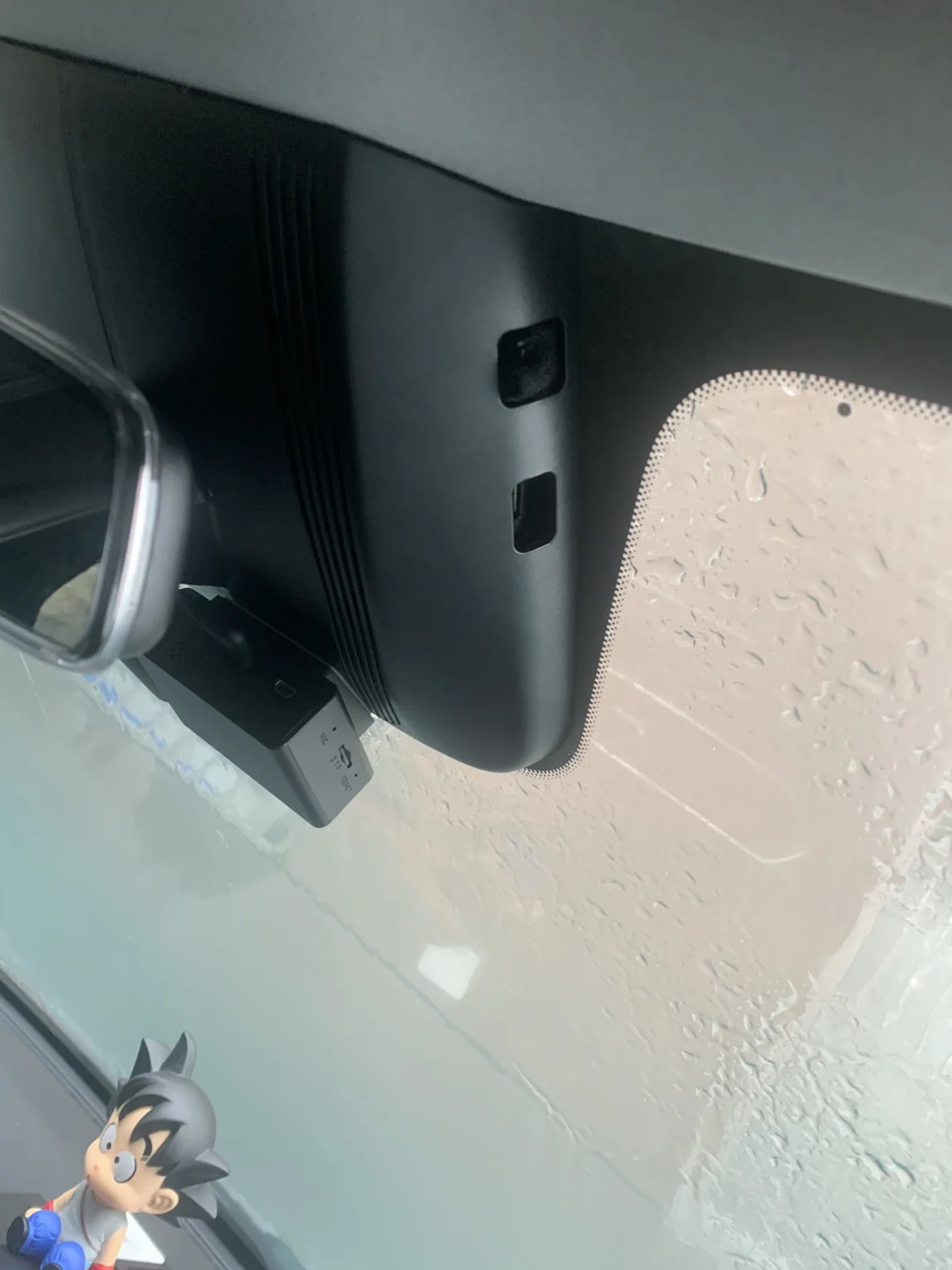

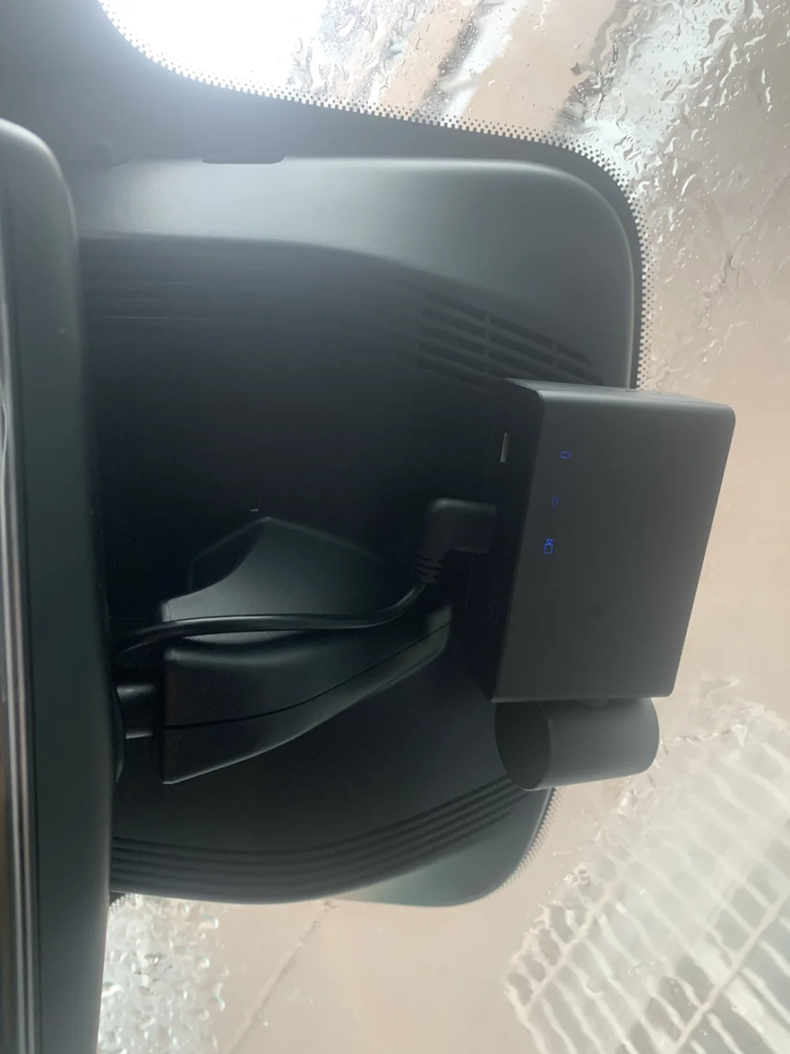

这里type c的线正好可以从后视镜这穿出,比较完美地把线藏了起来。经过几个同事的群策群力,才安装上,效果如下:
基本做到了主驾看不到行车记录仪。所有安装完成后,锁车停车监控工作一切正常。换了128g的卡,设置了停车24小时监控,终于物尽其用。
