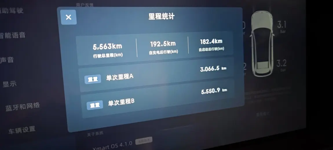

跑3000公里这么一趟来回,是因为家里的小朋友顺利在疫情肆虐的情况下进入到决赛圈,为了避免乘坐公共交通,而前功尽弃,就选择直接开车到扬州接上老婆和小朋友回家。
全程来回实际是3066.5公里,车子累计总里程5563公里(出发前累计里程是2495公里)。
其中绝大部分是用NGP驾驶的,自主驾驶大约有300公里左右(大雾天和堵车路段)。

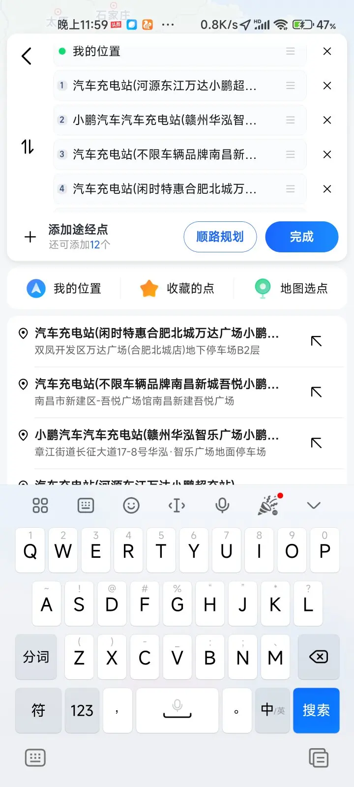

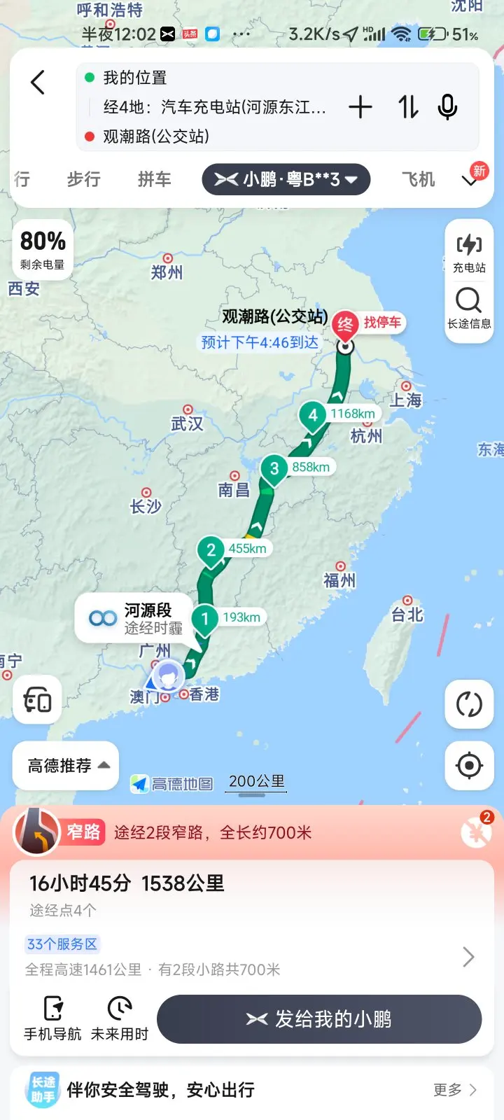

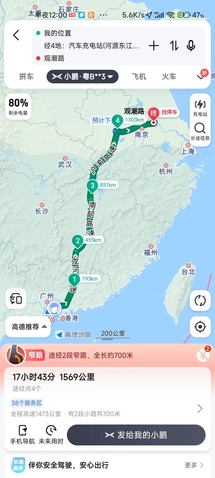

一、 路线规划(结合续航和车辆补能的综合考虑)

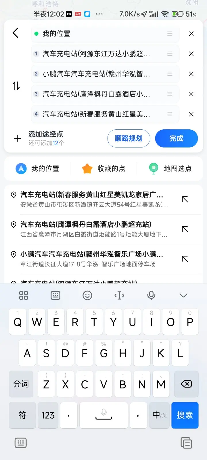

路线是规划了两条,按照G9的WLTP续航(电量100%是569,电量95%是541)计算,再算上高速续航打折、气温等因素,预计每个点到点之间的路程不能超过430公里(充电95%,按照WLTP续航的8折计算):
a. 东莞-河源-赣州-鹰潭-黄山-扬州
b. 东莞-河源-赣州-南昌-合肥-扬州
其中a路线最悬的是赣州-鹰潭(420公里)路段;
b路线最悬的是赣州-南昌(400公里)和南昌-合肥(460公里)这两个路段
在结合路程和补能规划后(能免费奶就免费奶),果断选择了第一条线路(来回均是这条线路)。

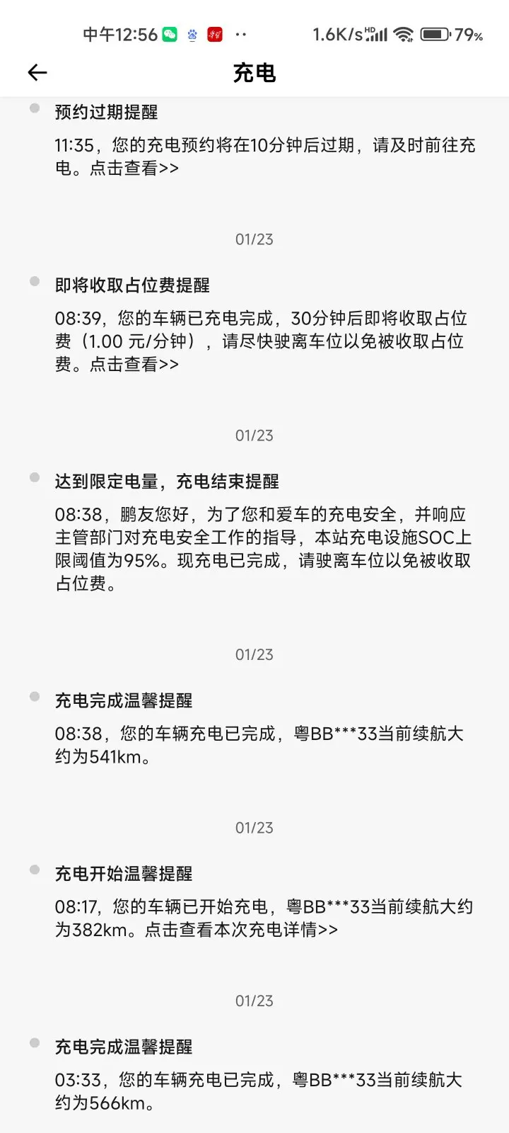

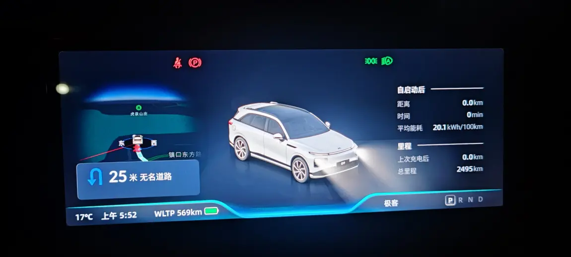

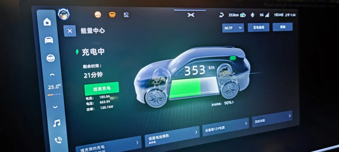

选择了路线后,就是启程了,时间是大年初二1月23日的一大早。出发前,在家里充电到100%,电池也预热了,车机显示续航为569KM。上图纪念一下
由于去程和回程基本上是都是同一路线,主要对去程进行分享,回程就简单说明一下,并对比验证爬坡路的能耗情况。

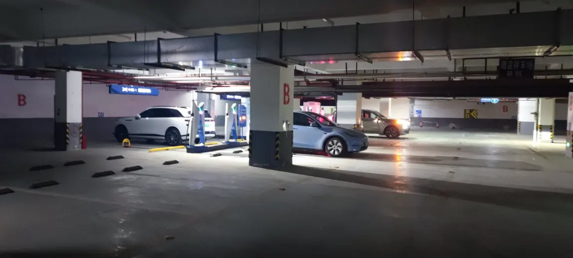

第一站:河源万达小鹏超充站。
车上乘员(含司机):1人
环境温度:13-16℃
车内空调温度:23℃
NGP使用:无
路况:良好无堵车,大雾天
平均车速:约80KM/H
本来是2小时30分的路程,因为大雾天,全程基本上是自主驾驶,没有开NGP。实际花了3个小时左右到达,续航剩余382KM,减少了187公里,实际跑了190公里。续航还能反向虚标,也是杠杠的(当然,车速不快也是主要原因)。#G9续航就是实#
这一段路,时速大约是80公里左右(大雾天,还是安全第一)。车机能耗忘记拍照了,记得大约是18kWh/百公里,车外气温是13℃左右。

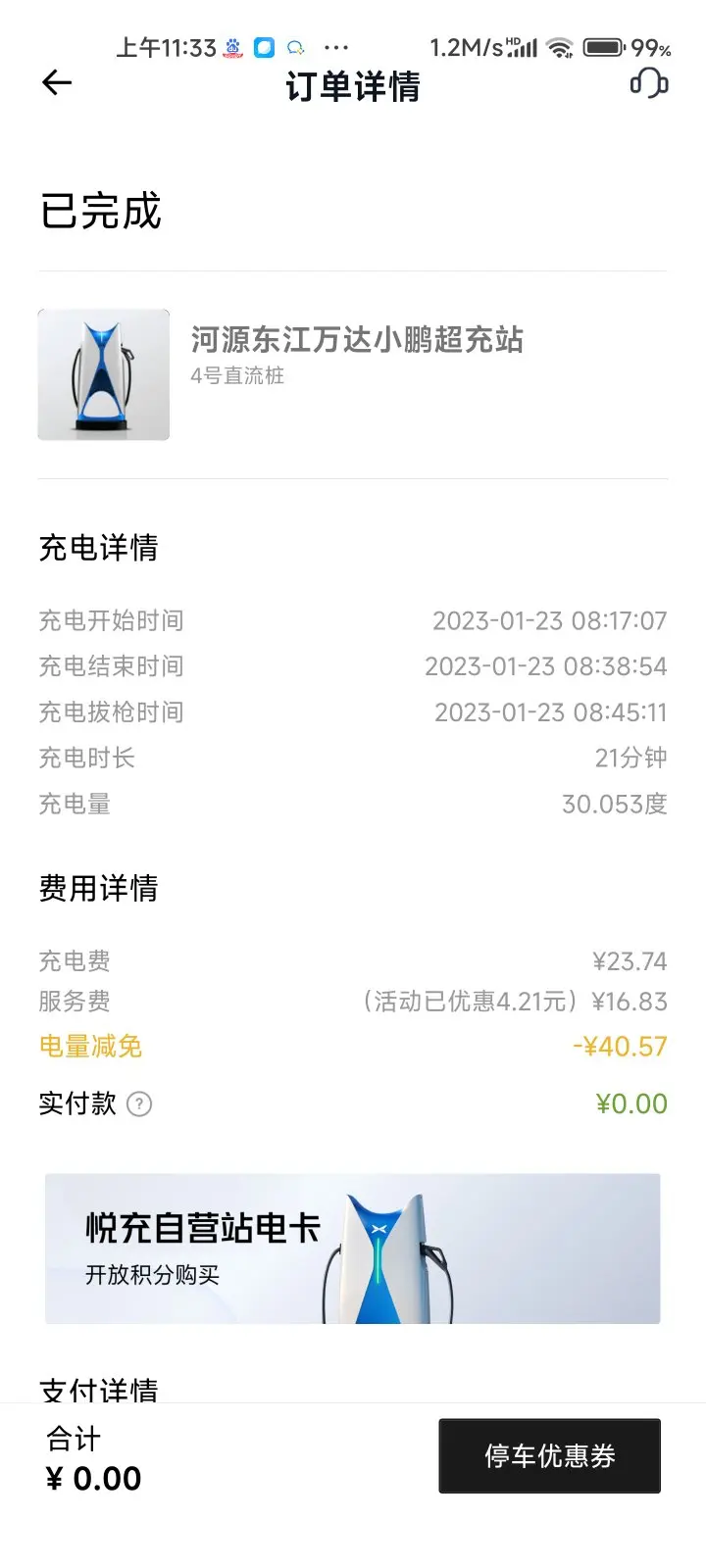

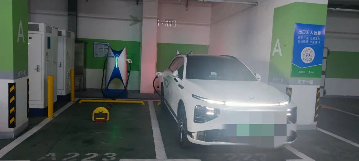

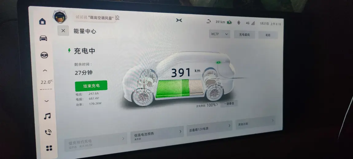

到达后,可能是太早的缘故,只有我的G9在充电,虽然是不是S4的桩,但功率有170KW,还是很不错的。从382补能到541,用了21分钟充了大约30度电,喝了一回免费奶。

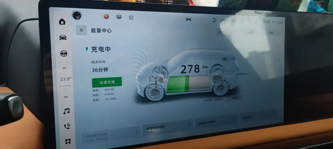

第二站:赣州的小鹏超充站
车上乘员(含司机):1人
环境温度:10-13℃
车内空调温度:23℃
NGP使用:基本全程NGP
路况:良好无堵车,微雨
平均车速:约90KM/H,高速基本上顶着限速跑(120和100的各一半)。

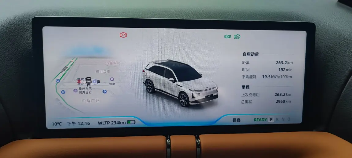

从河源小鹏超充到赣州小鹏超充,跑了263.2公里,用了3个多小时。能耗还是为19.5kWh/百公里,比在广东境内能耗要高,估计是爬坡路段比较多,而且进入江西境内后,车外环境温度变低了。

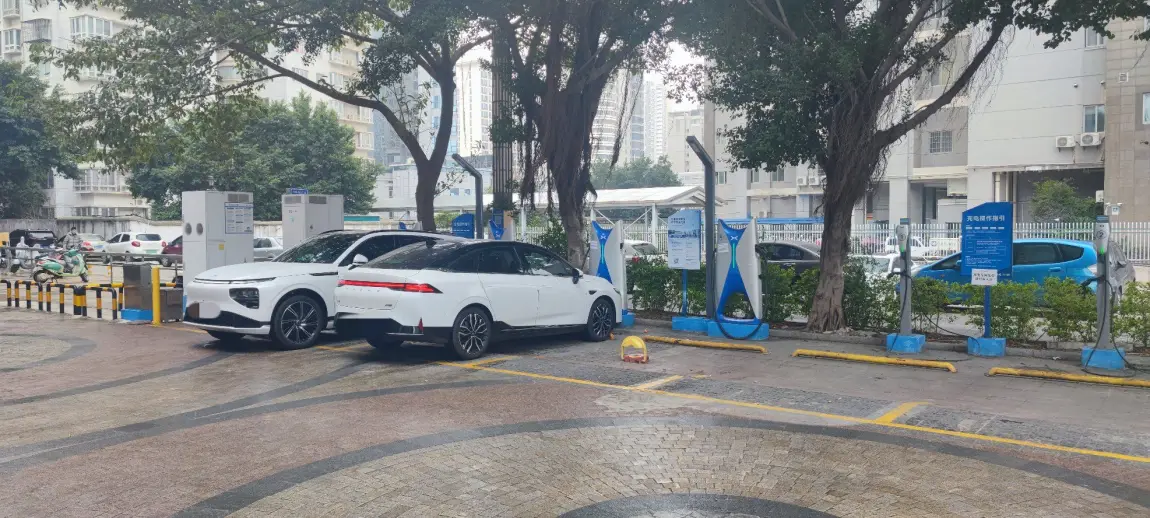

在赣州的小鹏超充站,看到了一辆从广州开到赣州的鹏友,简单聊了一下用车情况和路况。

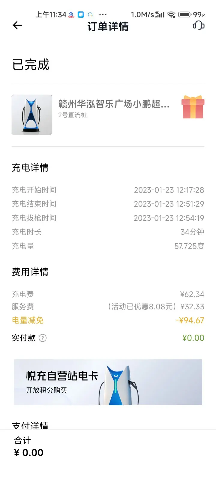

两台车一起充电,也有160KW,充电速度还是很不错的。这次用了34分钟充了差不多58度电。#G9充电就是快#

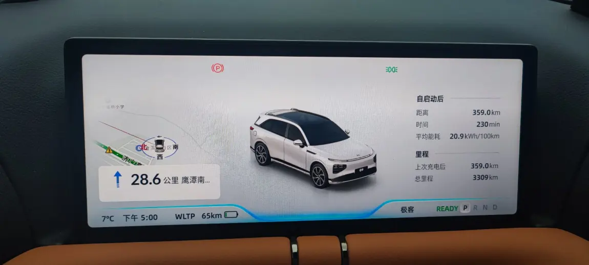

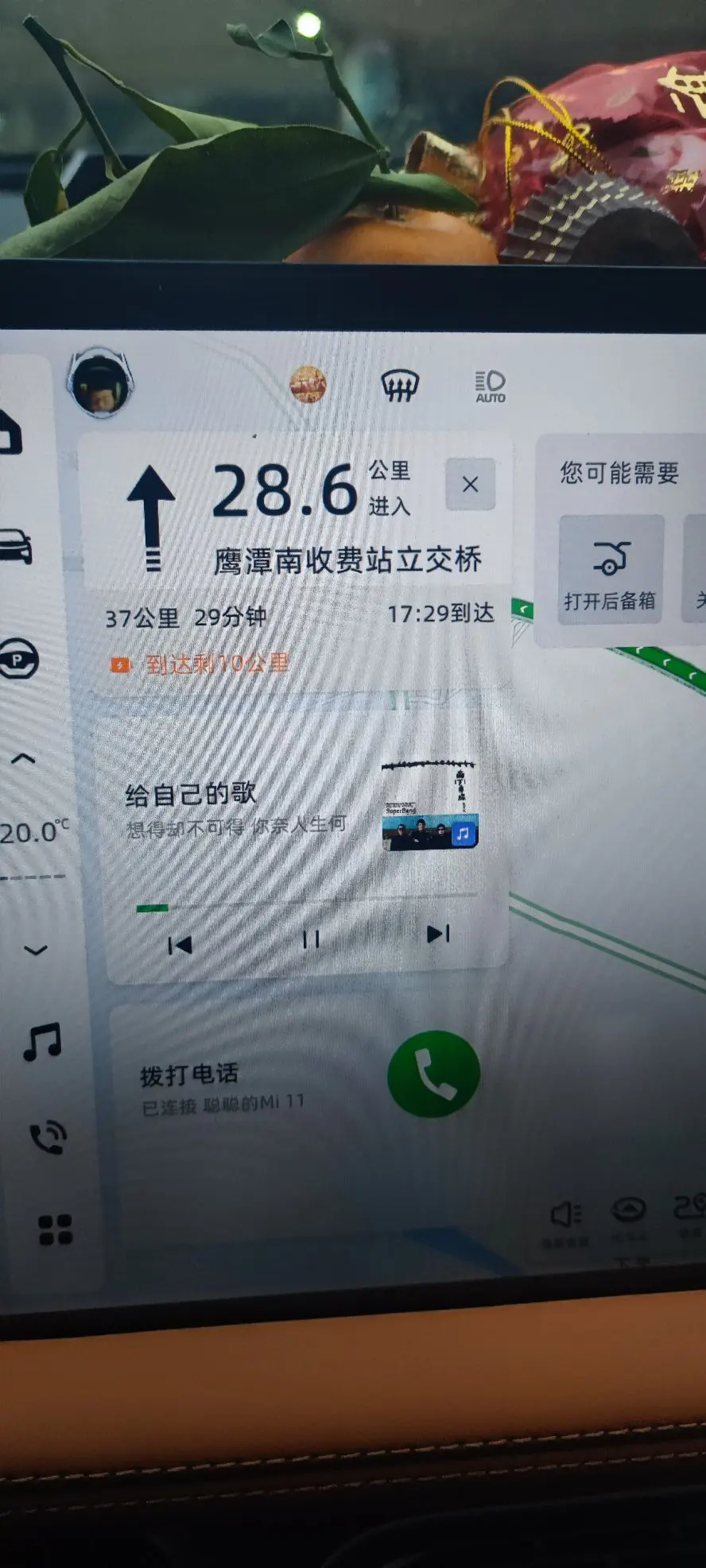

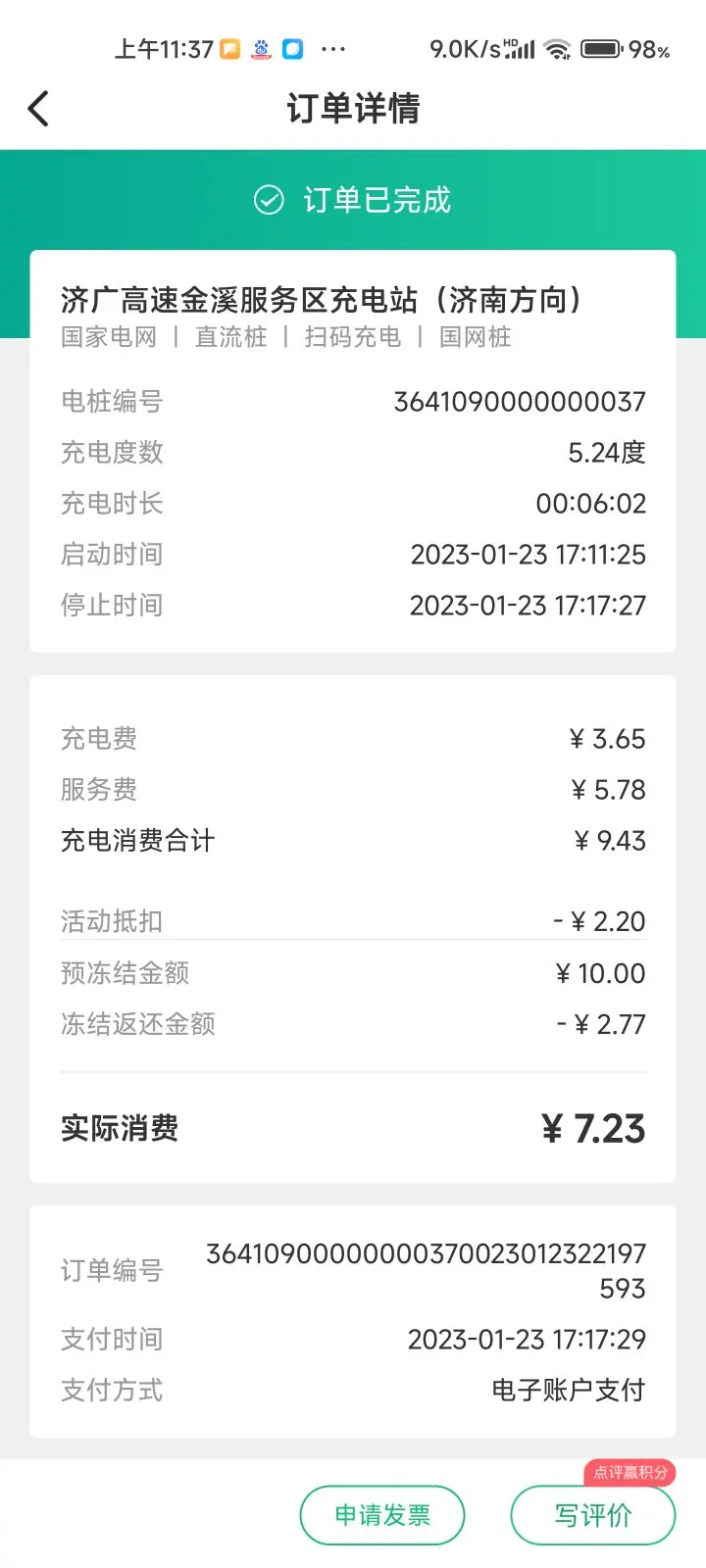

在去鹰潭的路上,有个小插曲,就是541的WLTP的续航,很可能抵达不了…导航显示抵达后剩余电量只能跑10km,本着不想打小鹏的400电话为原则,果断在高速的国网桩上补能。换算一下,WLTP的541里程,跑了359公里,剩下65公里的续航。
表显能耗是20.9kWh/百公里,续航在这个时候打折为:359/(541-65)=0.75,在气温地和爬坡路段,顶着限速跑,打折率在75折,感觉续航开始顶不住了。唉,打算全程免费奶的壮举,失败了。
第一次在高速的国网桩上充电,充了11分钟,大约9度电,速度虽然不及小鹏超充站,但在速度上,满车的状态下,还是相当可以的。

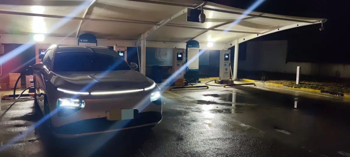

开了大约是30分钟,就到了,有大约3台车在充,理想、特斯拉,唯独G9一台独苗是小鹏的,这个站点的充电速度在160KW左右,也是相当可以了。

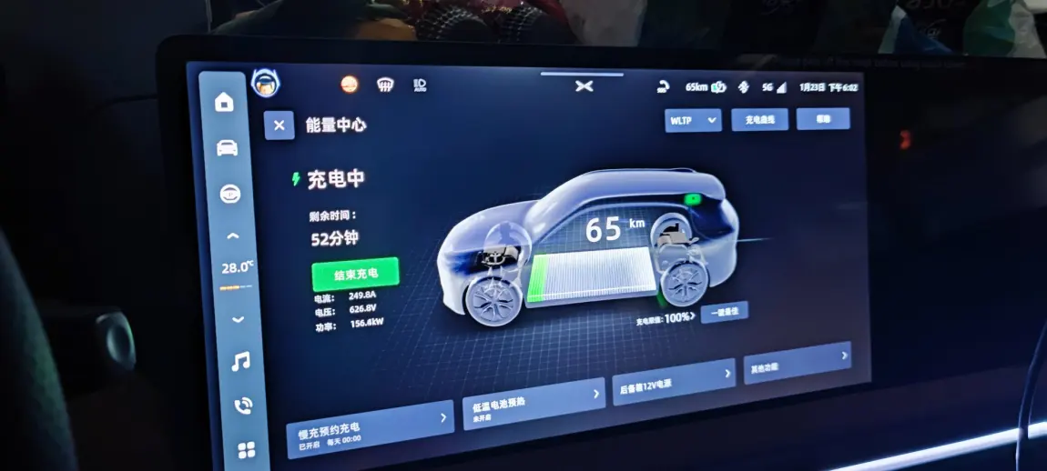

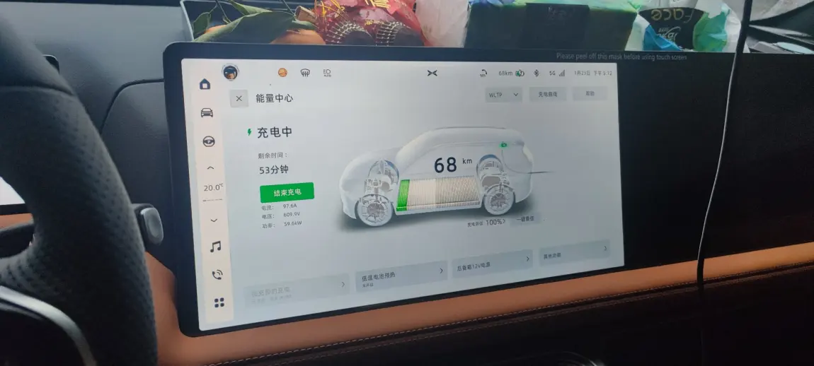

由于到达时候,电量剩余不多,跑了这么长时间自己也需要好好休息,所以充电时间就比较久,用了46分钟充了89度电。98度电的电池,还剩下9度,幸好在高速上补能一次,不然真的要拖车了。

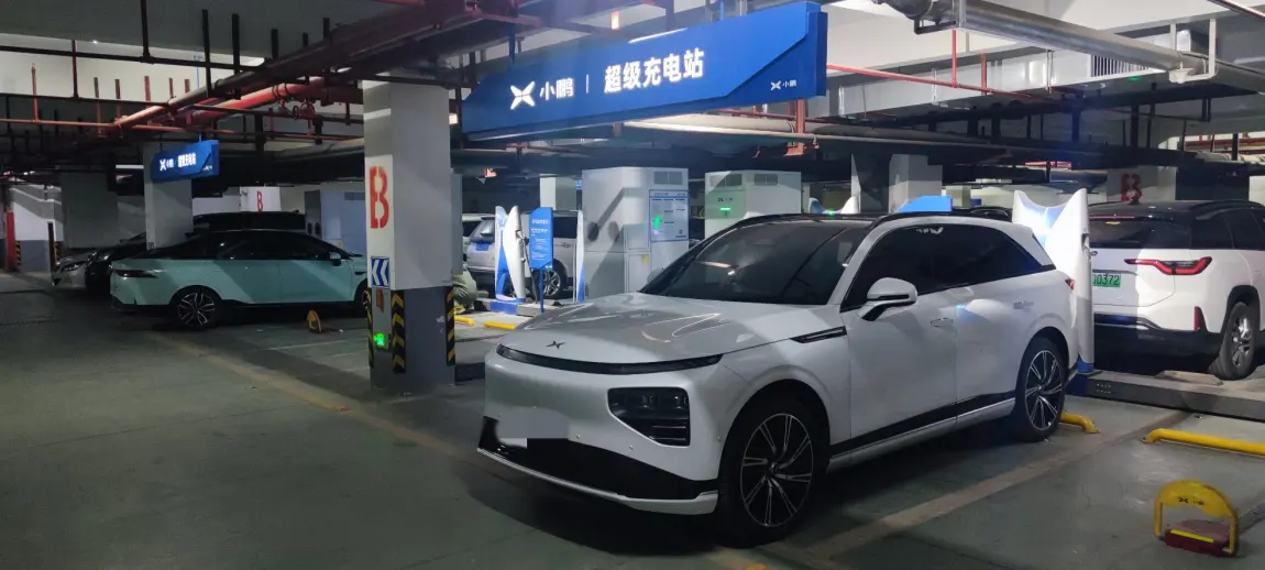

第四站:黄山的小鹏超充站
车上乘员(含司机):1人
环境温度:5-6℃左右
车内空调温度:23℃
NGP使用:基本全程NGP
路况:良好无堵车,小到中雨
平均车速:约100KM/H,高速基本上顶着限速跑。

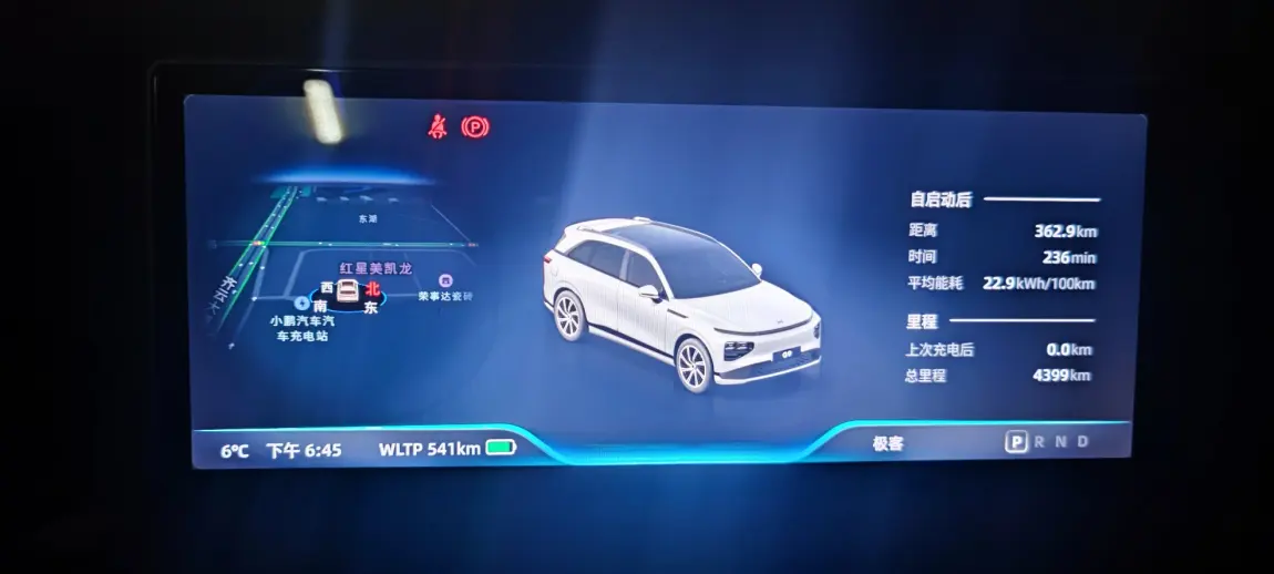

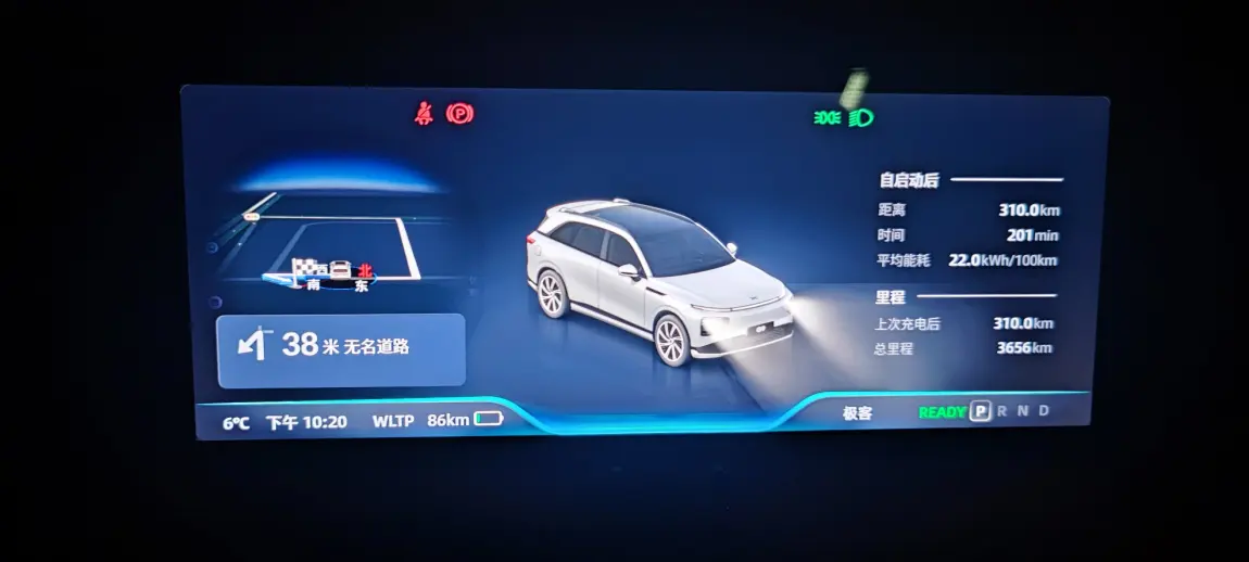

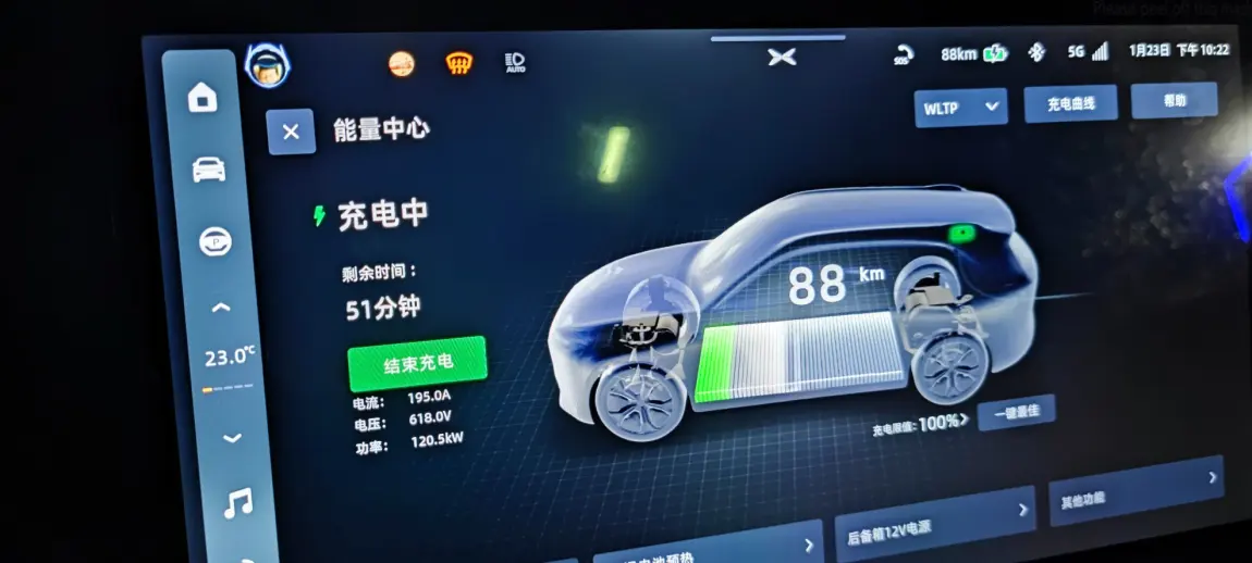

这一段,实际跑了310公里,基本上都是爬山路。车机能耗显示22kWh/百公里。续航打折为:310/(541-86)=0.68。整体而言,爬坡、下雨等因素,时速保持100,续航打折还是挺厉害的,去到了68折

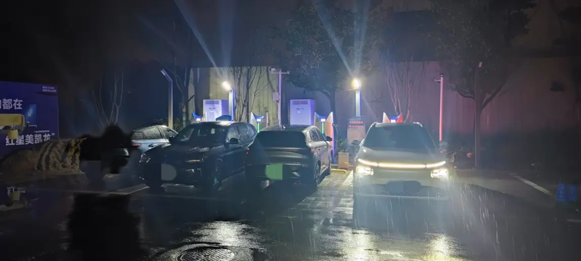

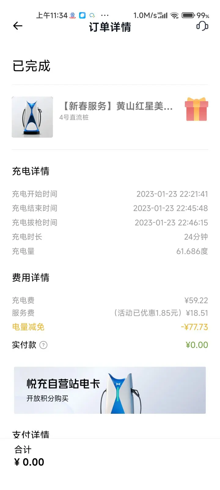

在黄山充电的时候,也遇到不少鹏友在排队充电,这个充电点,有不少其他品牌的车在充,一般等待时间在15分钟左右,就有空桩。充电速度在四台全满的状态下,能有120kw。
最重要的是,在这个小鹏超充点上,能够奶到鹏厂送的66度新春服务免费电,嘿嘿~

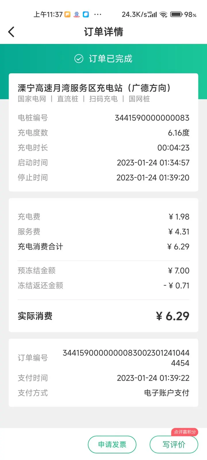

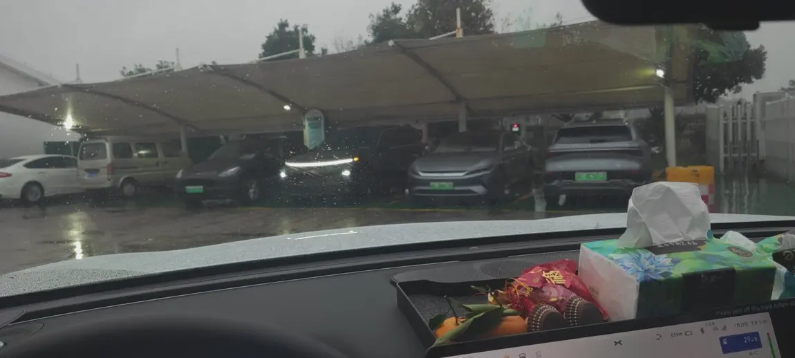

在这一段路上,可能由于气温下降得比较快,原本能够一管血能到且剩余差不多80多公里,开着开着就变成一管血到了剩下10公里左右(导航显示),就趁着服务区休息的时候,在国网的桩上补补能,确保抵达后能够剩50公里续航,可以在睡醒后撑到扬州瘦西湖的小鹏超充站就够了。所以就是一个去洗手间的时间,充了6度电就拔枪走人。
由于走得比较匆忙,抵达目的地后太冷了,赶着休息睡觉,忘记了拍里程数据,但是按照小鹏APP里面的充电信息提示,抵达该服务区时,剩余续航为349KM,离开的时候续航为380公里。抵达目的地后剩余里程为51公里。
导航数据显示到月湾服务区为169公里,服务区到目的地为201公里。
可以算出:充电前续航打折率为169/(541-349)=0.88,充电后抵达目的地续航打折率为201/(380-51)=0.61。
能耗是:[98*0.95+6.16-98*(51/569)]/370*100=24.45kWh/百公里
