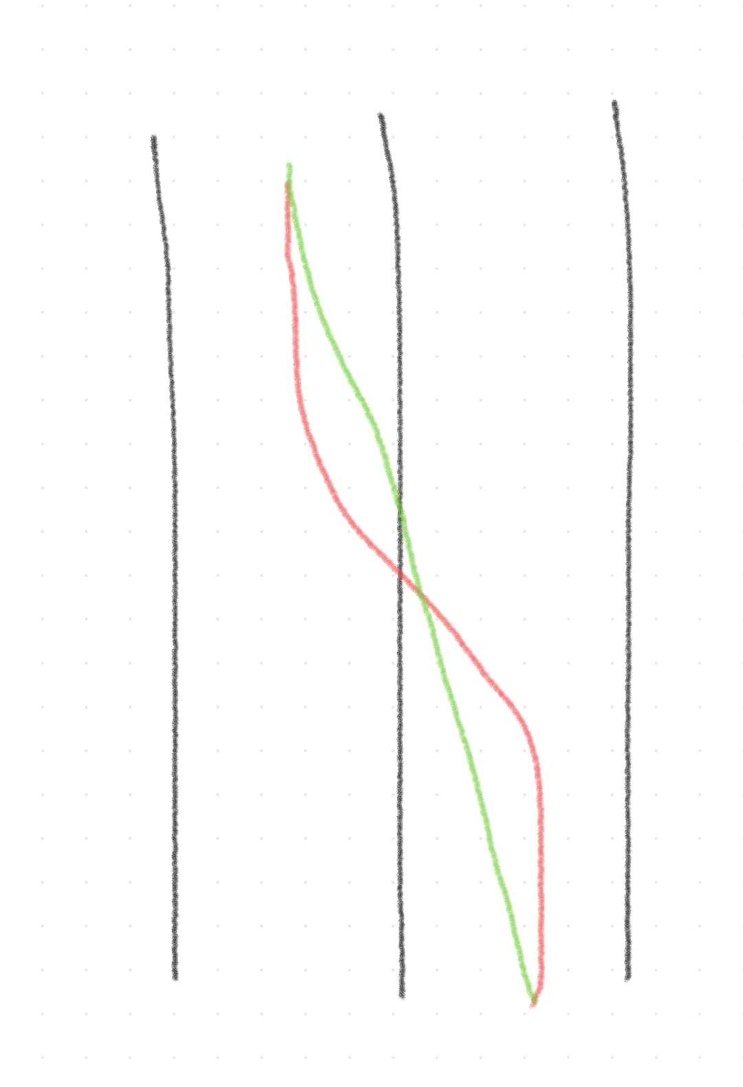

3.变道时横向切入角度偏大。要是见缝插针的情况下,横向切入角度大也就罢了,系统都是在非常安全的情况下才变道,纵向空间非常充足,为什么横向切入角度还是有些大呢,加上较猛的加速,导致体感不舒服。希望能够减少横向切入式的角度,拉长变道时的纵向距离,这样体感会更舒服一些。用下图的灵魂示意图表示就是,建议变道轨迹从红色改为绿色(只是示意图不代表实际的变道切入角度)。

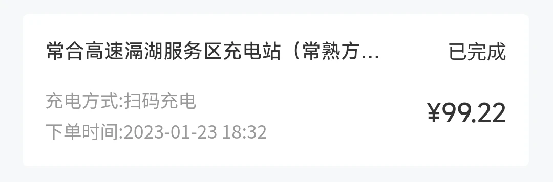

初一出发时,高速路上车还不是很多,在高速国网充电站充了四次,晚上24点多到达安徽六安叶集县,住了一晚上。本来打算到六安市住宿,使用吾悦广场的小鹏超充,但因为中午13点左右才出发,实在赶不到六安了,就在叶集住了。
实际上到叶集近800公里,中间充两次电就够了,但因为第一次电车跑长途,怕服务区充电大排队,所以每到服务区休息时就顺便充一点电。我感觉即便有NGP加持,我顶多开三个小时,再开眼睛和腰都受不了。有些油车车主说连续开六七百公里,我感觉不是吹嘘,就是神人。

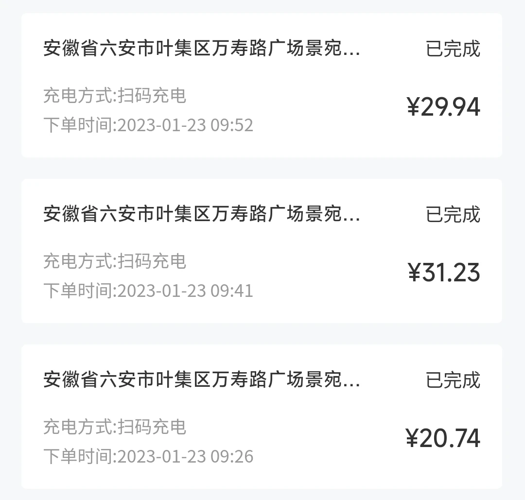

叶集住了一晚,第二天早上到离酒店很近的国网充电站充电。网上显示4个桩,空了2个。到了以后,才发现4个位置都占着。幸亏枪的电缆够长,把车横在车位前面,拉过来充上了。后来有停车车主过来,又给腾了一次位置。再加上中间无故中断一次,同一个位置显示了三次充电记录。

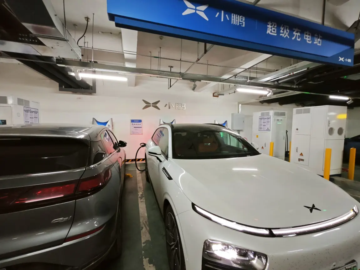

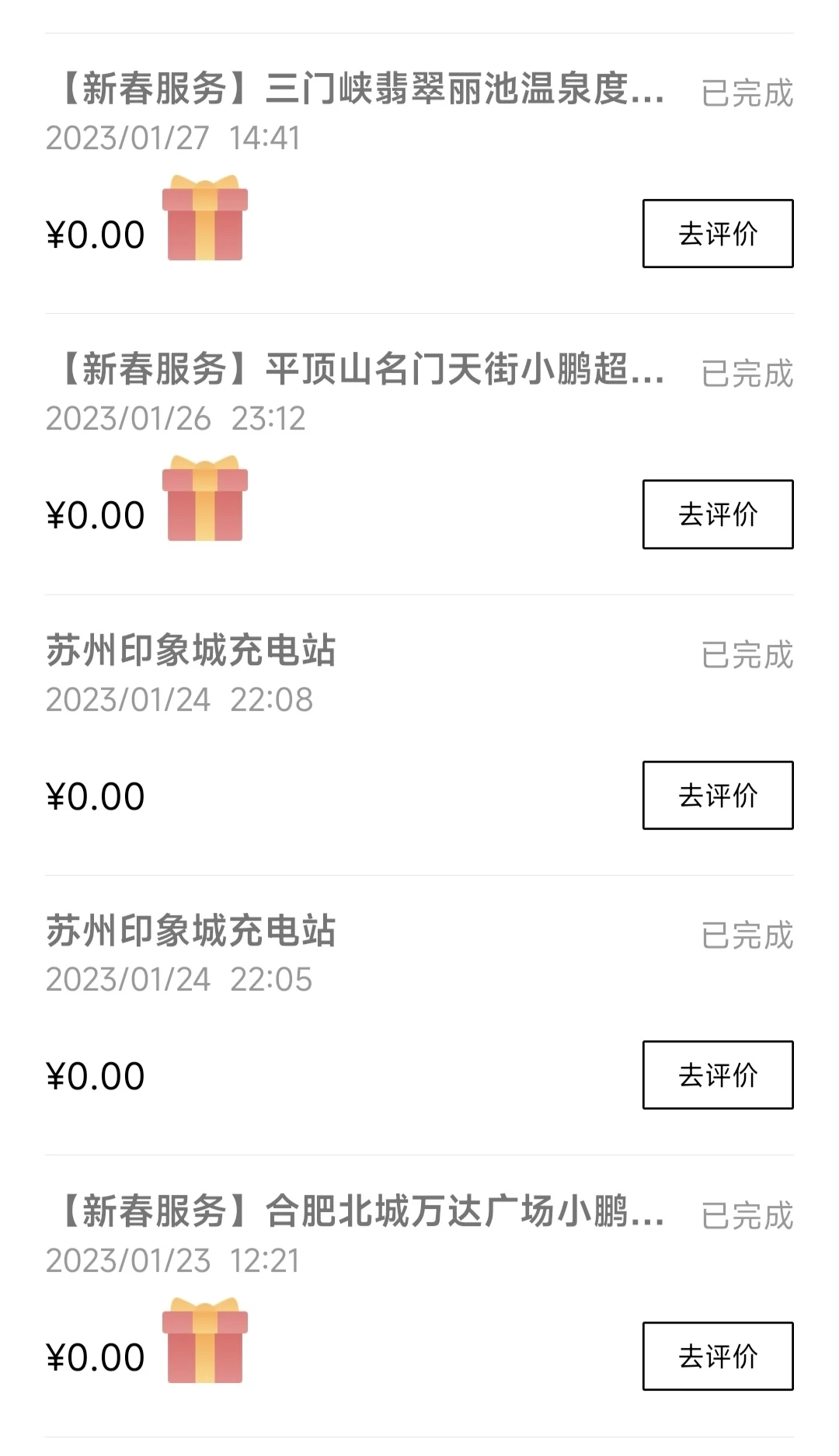

叶集出发,中午到合肥北城万达广场吃了个午饭,顺便在楼下的小鹏超充站薅了小鹏新春66度电的羊毛。
合肥出发,中途在服务区充了一次电,就到苏州酒店了。
24日在苏州玩了一天,晚上回来在酒店停车场的万马爱充充电,竟然有问题,只有0.1kw的功率,持续几十秒就停止。换了两个桩,都是如此。本来就是看到这个公寓式酒店可以洗衣做饭,还有充电站,才预定的,没想到这种情况。幸好苏州小鹏免费充电资源很丰富,到附近很近的印象城充电站免费充满了电。

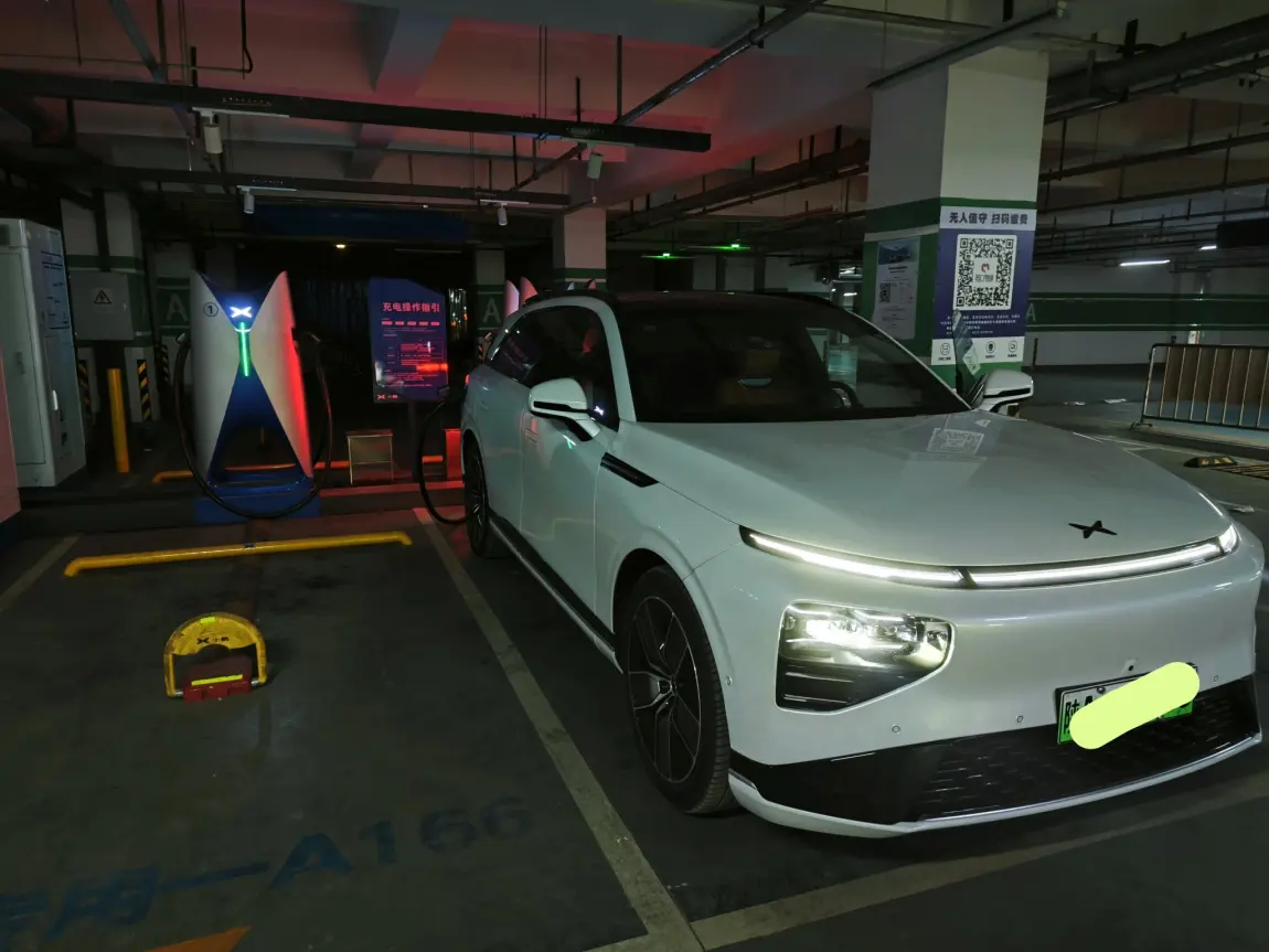

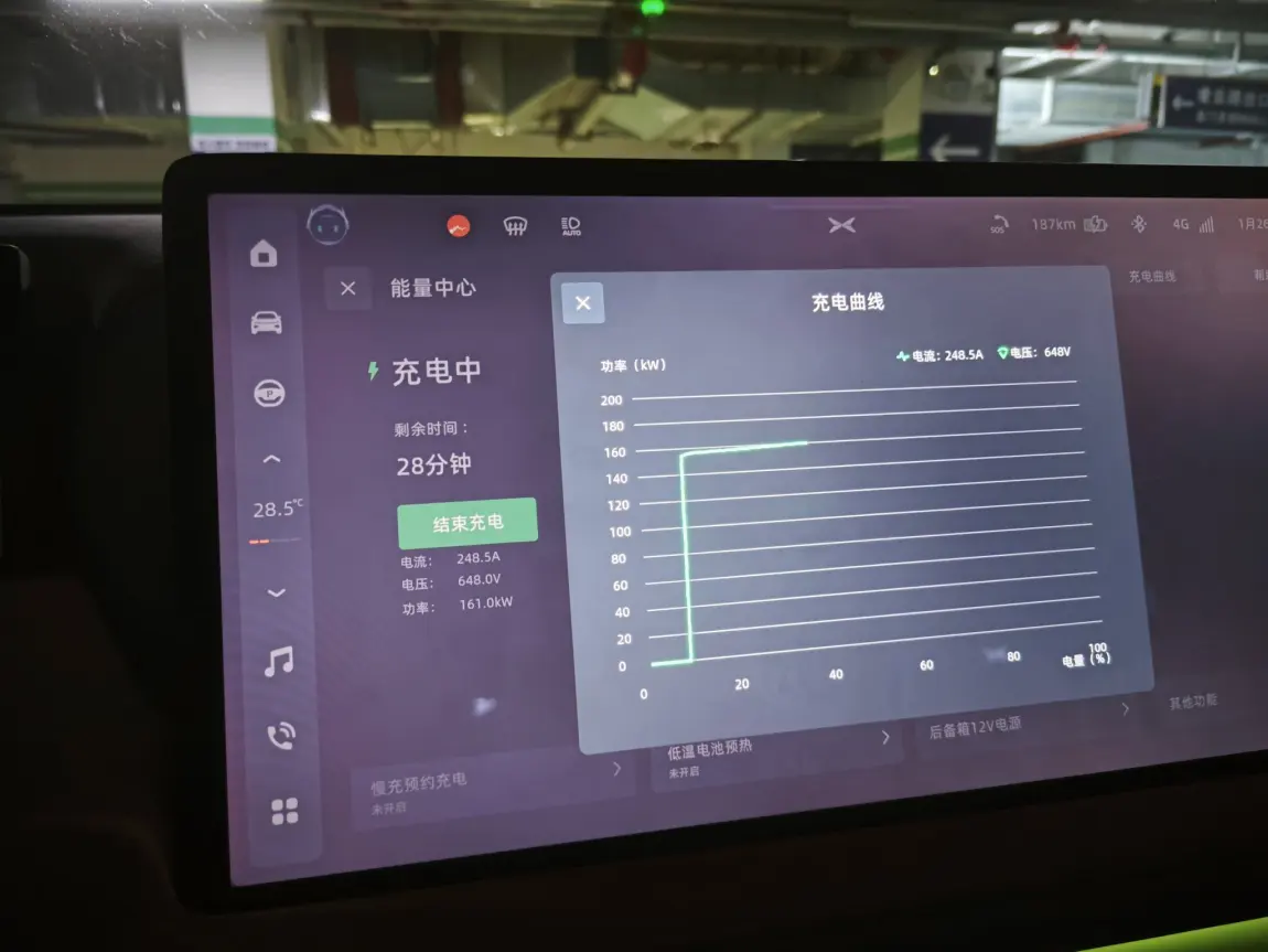

25日再玩了一天,只开了60公里,续航还在400以上,没有充电。26日10点多出发返程,到平顶山住宿,里程850多公里,在高速服务区充了两次电,晚上21点多到达。安顿好住宿后,到旁边几百米的平顶山名门天街小鹏超充站充电,晚上没人,功率能够达到160多kw。需要吐槽的是,小鹏APP上说充电20分钟,给收费人员出示充电记录,就可以免停车费。结果收费人员说早都不免了,收了4块钱停车费。

总体全程下来,充电体验还好,除了进三门峡服务区排队,放弃进入外,其他的充电都没有排队。
车辆为650MAX,全程使用极客模式+NGP,动力响应为强,动能回收为中,悬架高度为较低,悬架刚度为舒适或标准,动力分配为50:50;车上两大一小三人,后备箱基本装满,空调全程28度左右,4档左右风量,偶尔开启座椅按摩,每次开车5~10分钟前均能提前开启空调极速加热;外界气温最高8℃,最低-1℃,百公里能耗大约在22度电,接近23度的样子,我觉得还不错吧。
