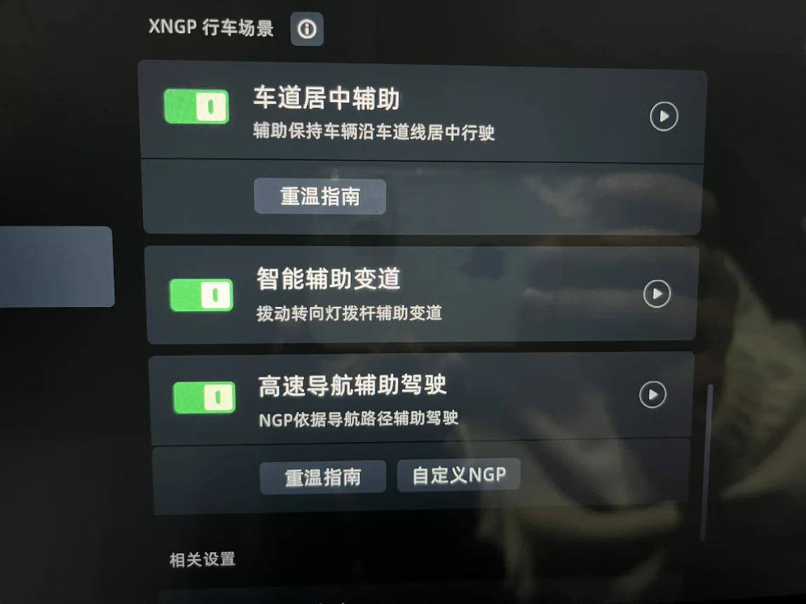

一、系统设置
1、打开NPG第一层级的功能,大家通常都会默认打开。

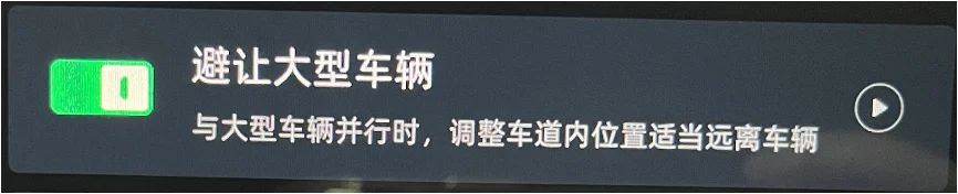

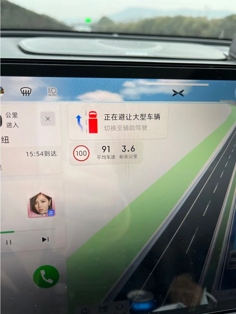

2、避让大型车辆
车辆行驶通过货车时,如果他居中行驶,车辆非常靠近货车,这种心理的挑战非常大。因此建议将此功能打开,它会向左或向右借一点,但不会超出车道,更符合个人日常行车习惯,让人觉得安全一些。开启方法:
效果就是:
但也不要完全放心,因为它反应比实际慢2秒,但比原来会好很多,自己还是需要多留意一下。

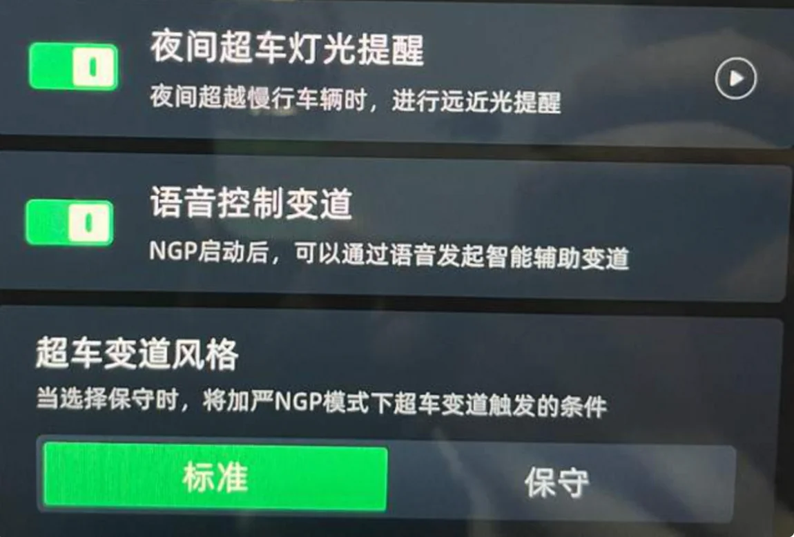

3、打开NGP自定义中另外几个功能
夜间超车灯光提醒:超车之前,会先自动闪一下大灯,然后换道,超车
语音控制变道:可以使用语音让小P帮忙换道,但对语音的文字描述比较苛刻,一定要和他设定的文字对齐,先唤醒小P,然后说:“请帮我向右换道”。只支持主驾语音控制。
超车变道风格:不管是标准还是保守,都是非常保守

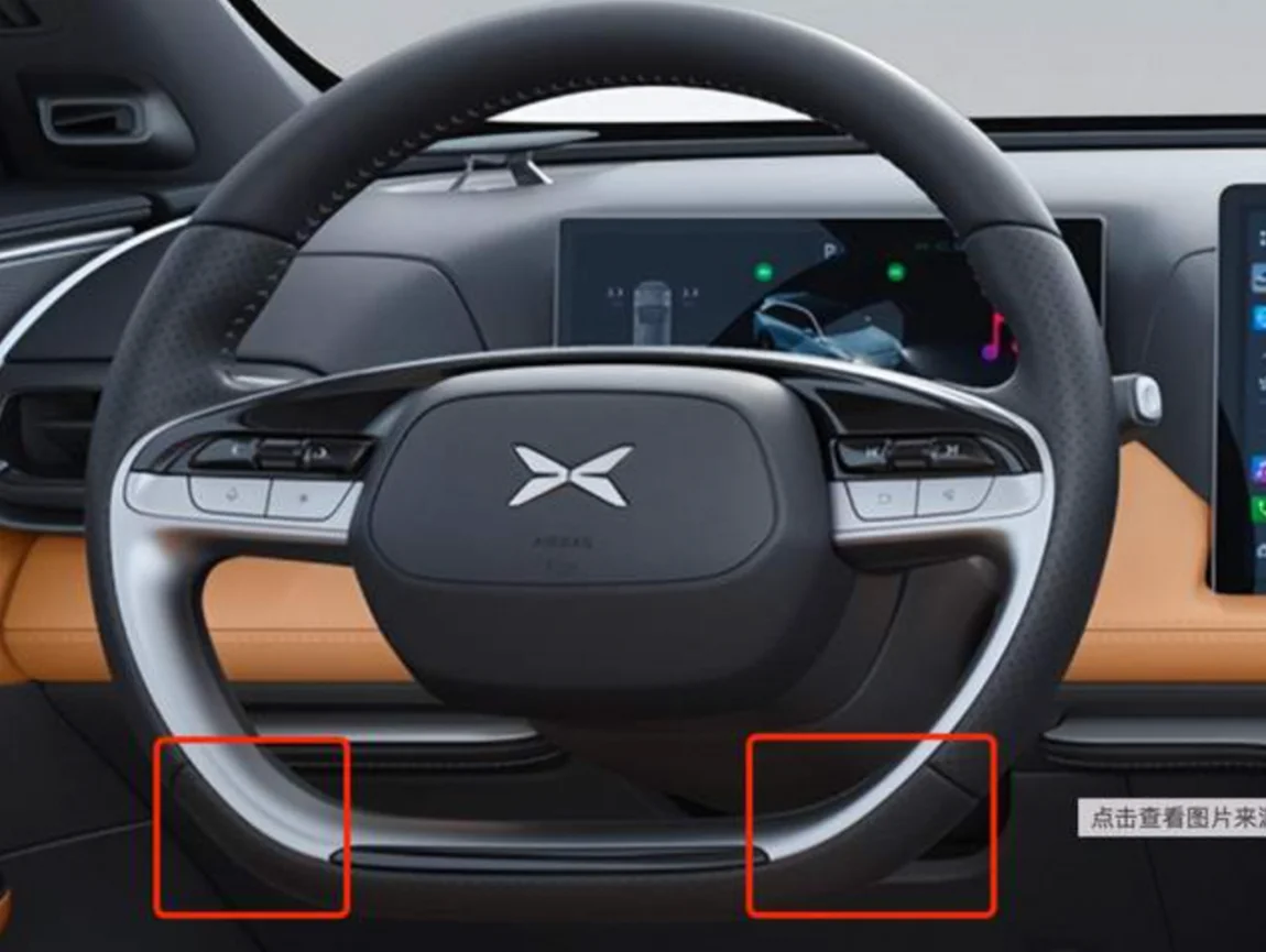

2、手握方向盘姿势:给方向盘轻轻一点扭矩力即可

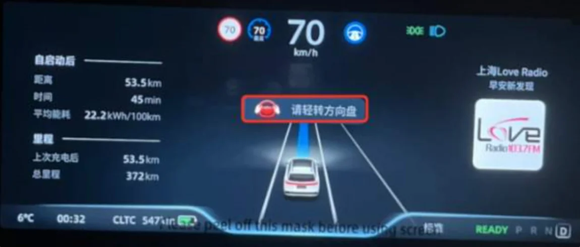

智能辅助汽车都要求司机手握方向盘,否则就会出现提醒,如果你不握住,每16-21秒就会提醒一次,提醒不听,会用安全带拉你,甚至退出NGP,如下图所示:
如何让它不再提醒?
先说一下目前识别手握方向盘的两种方式:a、方向盘上用电容传感器,只要你扶上面了,电容受到挤压就会短路,就知道你握哪里,力量多大,面积多大,目前新版问界采用这种方式;b、扭力识别,需要给方向盘一点点扭转力,他就知道你是握住方向盘了,小鹏就是采用这种模式。因此你只要一只手扶住,然后给一点力就好。我自己喜欢左手握住下图所示位置,然后手搭在大腿上,还是比较轻松的,如下图所示:
提醒:短暂性双手拖把是没问题的,控制在16秒以内,但不建议这么做。
