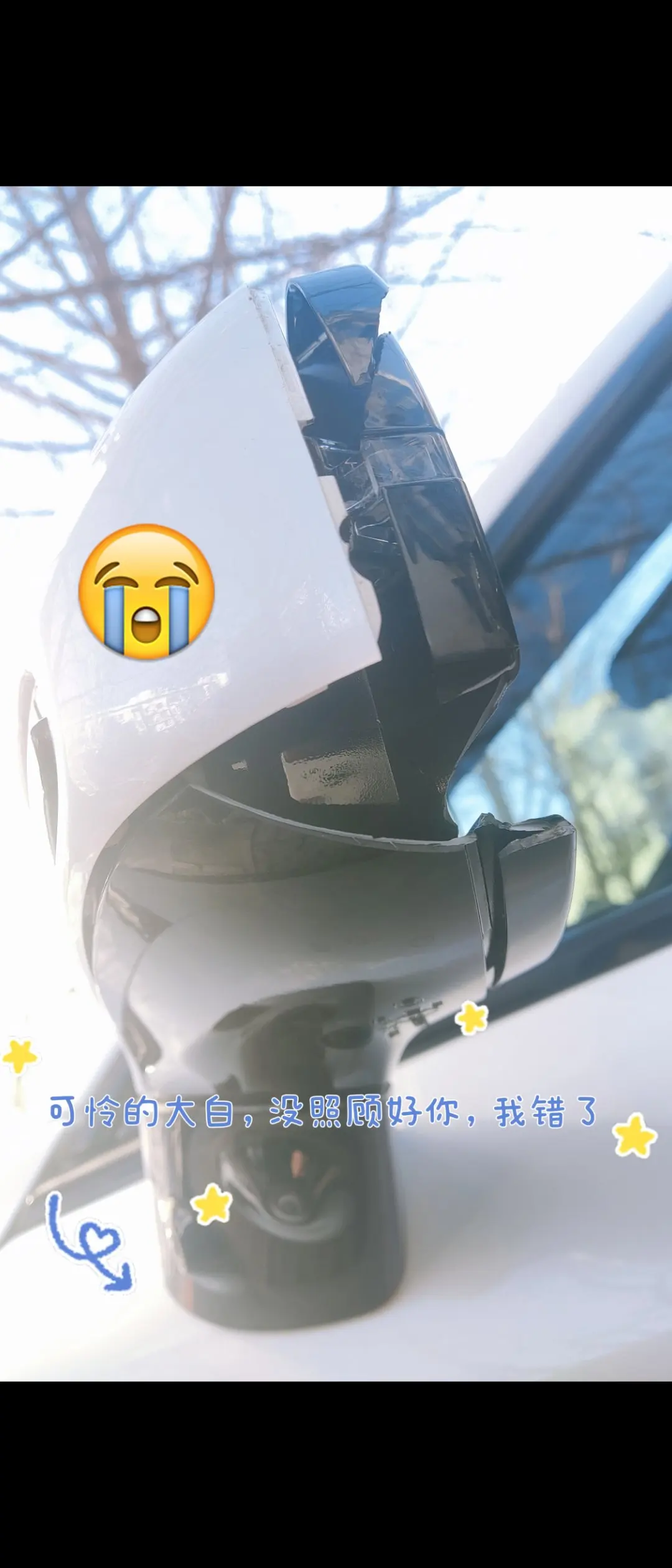

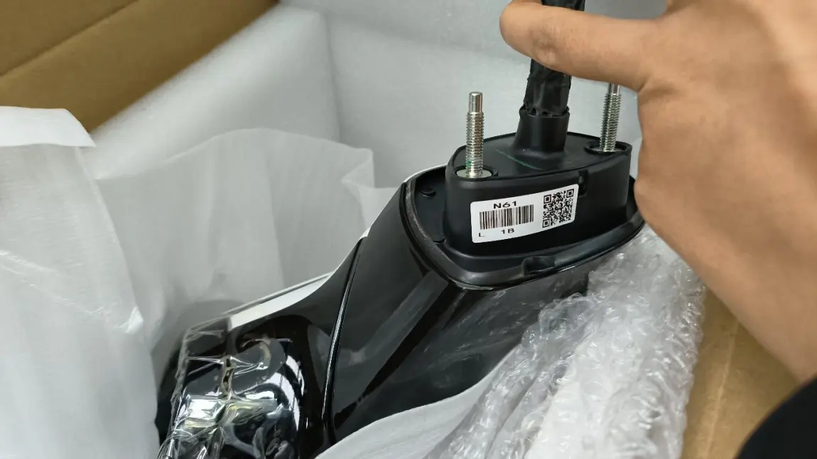

刚提车没多久,倒车时候悲催的蹭到树上,后视镜黑色部分的壳子裂了。试了一下功能完好,咨询了一下小鹏姚家园店的维修工程师史哥,说估计得换总成,没法单独修。让开到店里看看,史哥很耐心的帮忙看了,黑色塑料部分裂了,只能整个更换,而且需要定件。店里的保险经理楠楠帮我下单订件配件。

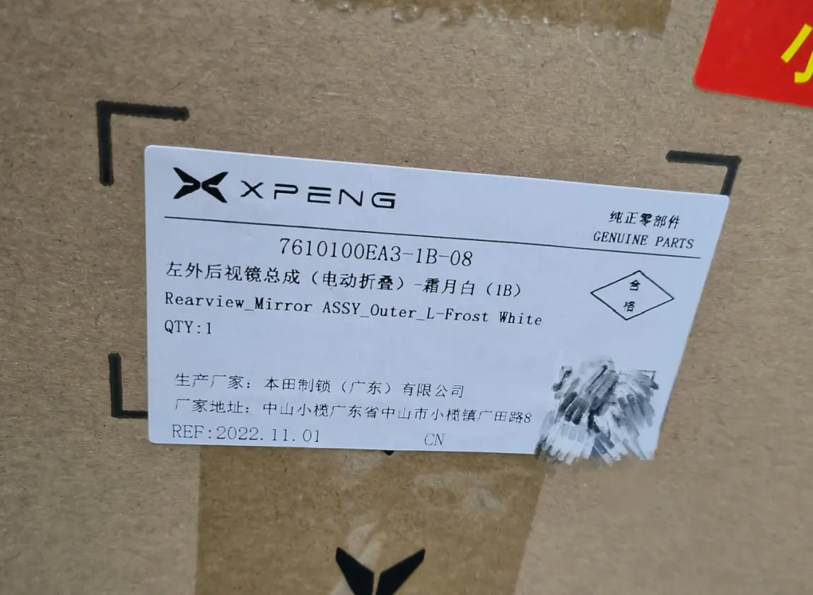

大约过了一周多,配件到了,楠楠说可以叫上门取车,修好后送回来,服务很贴心啊。我正好在附近办事,而且很好奇是怎么修理的,就自己开过去了。售后服务经理大用接待的我,还有一位保险的小伙子,他俩忙前忙后帮我下工单、安排修车。我跟师傅一起进了工厂,师傅一再跟我强调注意安全,并让我尽量呆在车上。能感觉出来师傅们是很有安全意识也很负责任,管理很规范!

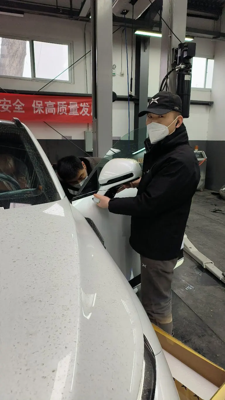

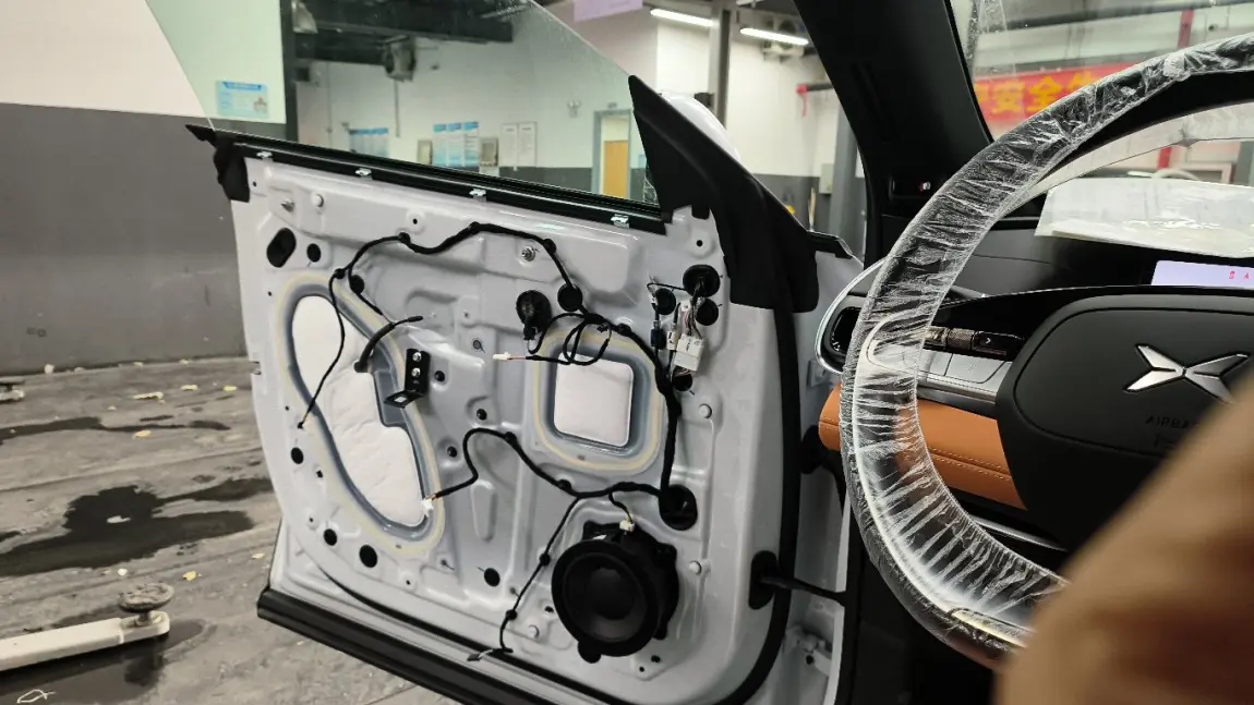

一位小伙子来换了车灯,原来是要把门拆下来(话说新车没几天这样拆有点心疼啊),然后拔掉接线口、取下来车窗控制器,在车门左上方里面有螺丝,拧下来车灯就下来了。然后同样的再装回新车灯。
特意看了一下,小鹏的车灯是本田制造的哦,应该质量不错吧。看到这些老牌车厂给咱本土新势力提供配件,心中有些暗爽!
顺便说一下拆掉门板后,看到做工布线还是很细致的。
换车灯很快,也就十来分钟

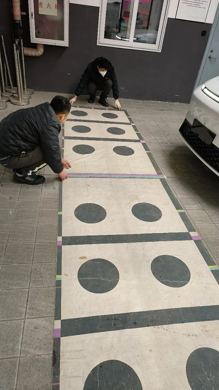

重头戏在后面,要做摄像头的校准,这个就更好奇了,

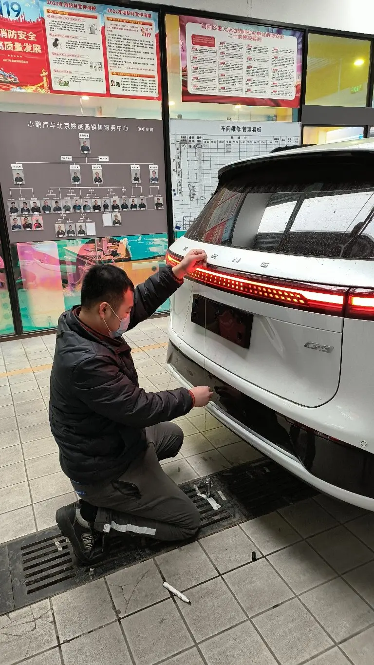

把车开到门口划线的地方,要很精准的对准位置,然后车的前后方都铺设了大毯子上面有标定的点位。
然后一位工程师上车,剩下的我就不能看了,因为他用内部账户登录了车机,应该是有机密内容吧。因为标定时候周围不能有人而且不能有其他光线影响,整个车间放下卷帘不能其他车进出,我就出来了。这个做了挺久,应该是个技术活。

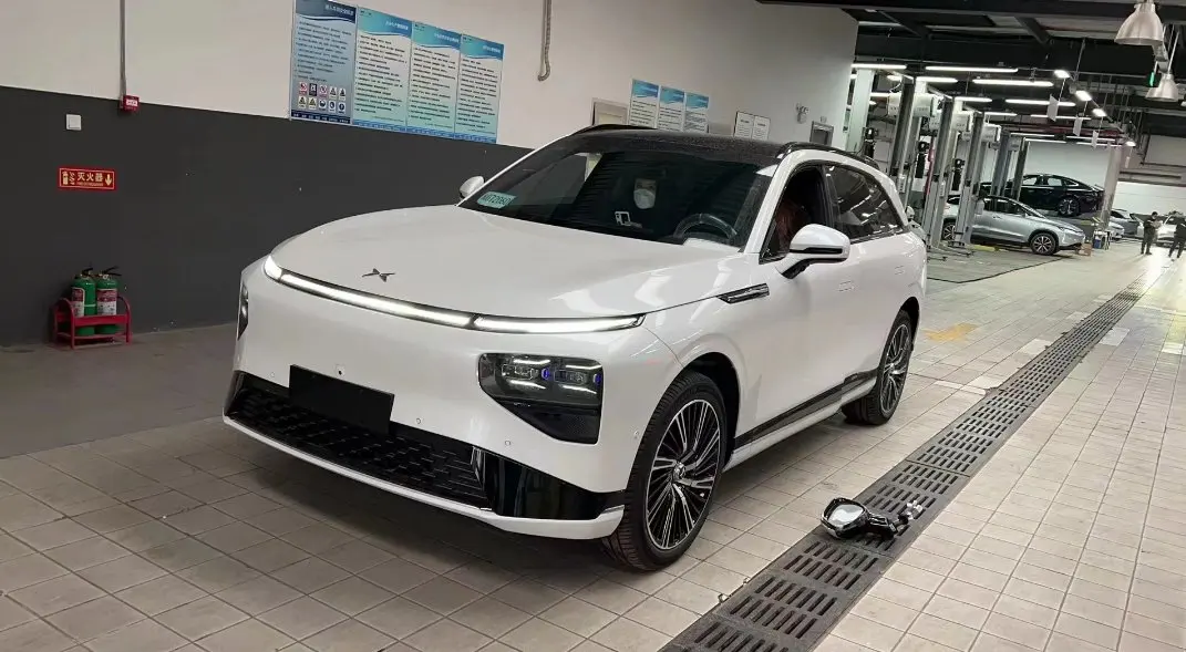

前后大概有三四个小时,崭新的大白又复活了。大用给了洗车券,因为太晚了,怕我找不到洗车的入口,特意带我去的,真的非常nice。

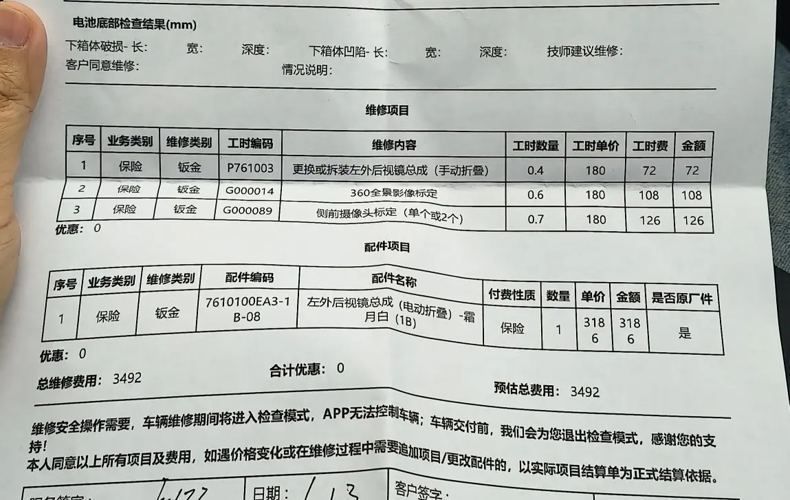

这次的维修,走了保险。我看单子上后视镜总成价格3186,人工和标定三百。楠楠帮我从开始到结束对接保险公司,过程中不用垫付,修车也很顺利。
