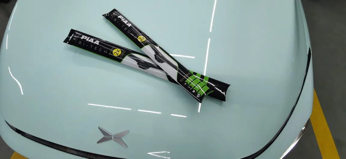

个人一直钟情于PIAA雨刮,被誉为雨刮中的天花板,一方面是接近于千元的售价,另一方面是长达8年的巅峰使用时间,是很贵,但用过之后真的离不开。

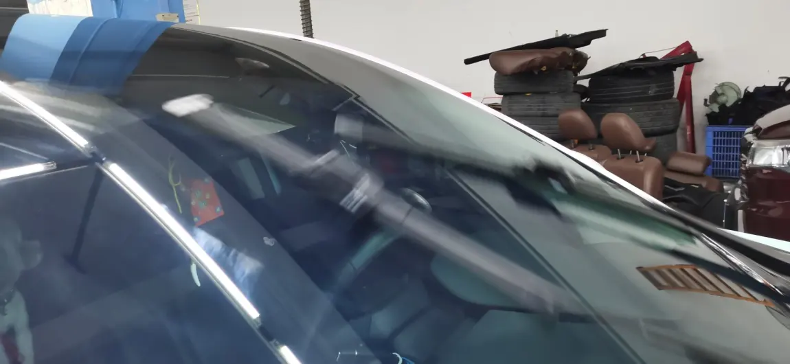

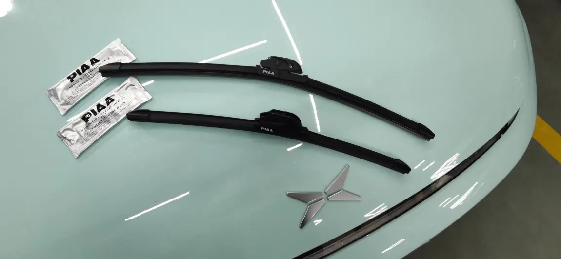

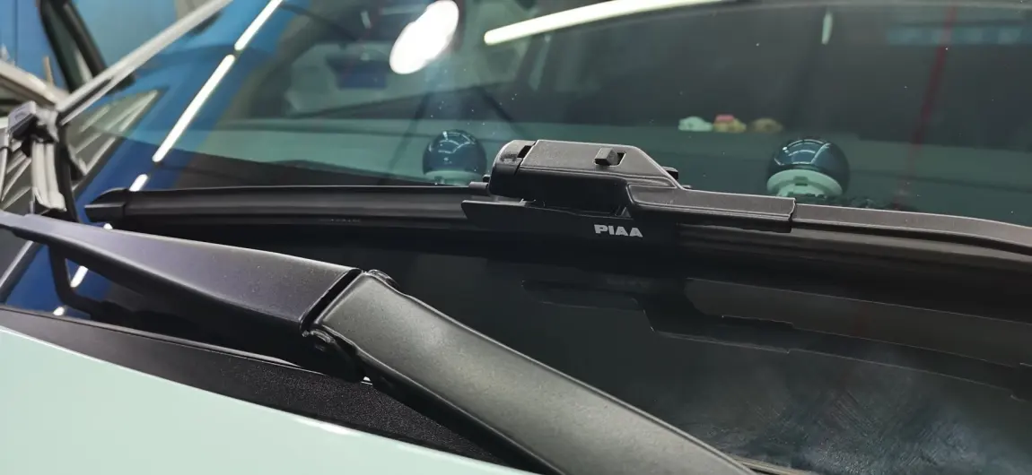

打开包装后是左右各一条雨刮,左边22过,右边18寸,包装内附有各种型号的雨刮条接口可以组合安装,我们G3i的接口需要用两个组合接在一起,雨刮器上面有一个按钮,按下一拔就取出,推进去“咔”一声就装上,很简单!

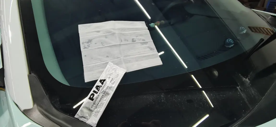

雨刮条包装内还附带了一包一次性的酒精清洁棉布,安装雨刮后用来清洁玻璃表面,以便进行硅胶镀膜雨刮最重要的“开光”环节。

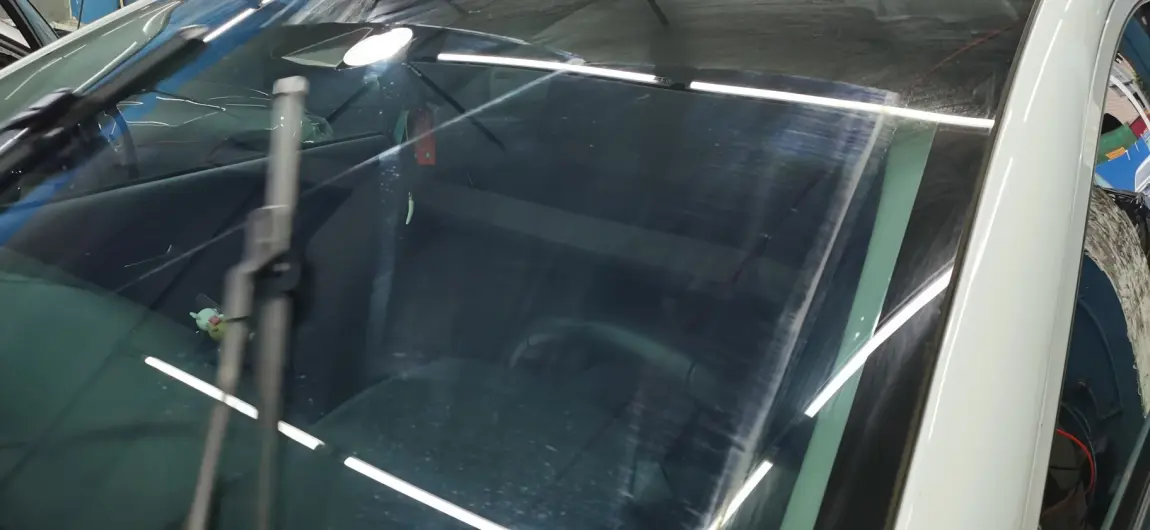

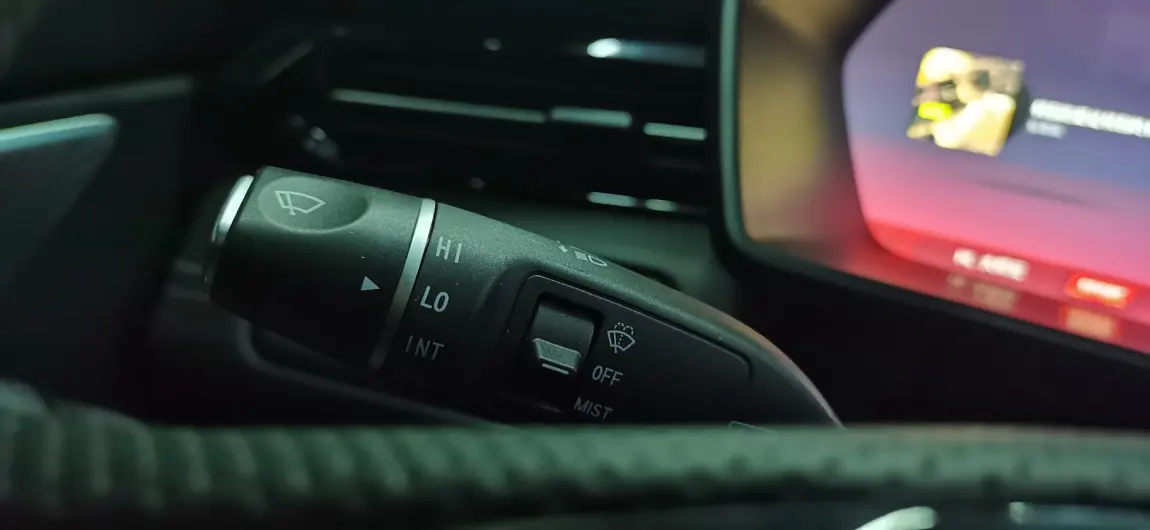

擦拭完玻璃表面之后,把雨刮开至Lo档,让雨刮在玻璃上干刮5分钟,嗯,没错!就这样干刮5分钟,这样做的作用是在玻璃上镀膜,使玻璃表面形成一层隔水的材质。
雨刮干刮时,可以观察雨刮有没有发出异响,如果有,就用酒精棉布用力擦拭有异响的位置,然后继续刮,我的玻璃一直保养得挺好,所以这一步很顺利!

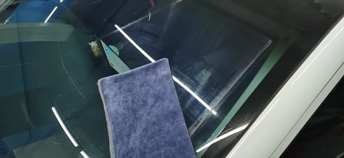

5分钟后,大家可以看到,玻璃表面已经出现了两条很明显的镀膜后的“刮痕”,可以关掉雨刮。
最后用干净的湿布把玻璃清洁干净,安装完成!

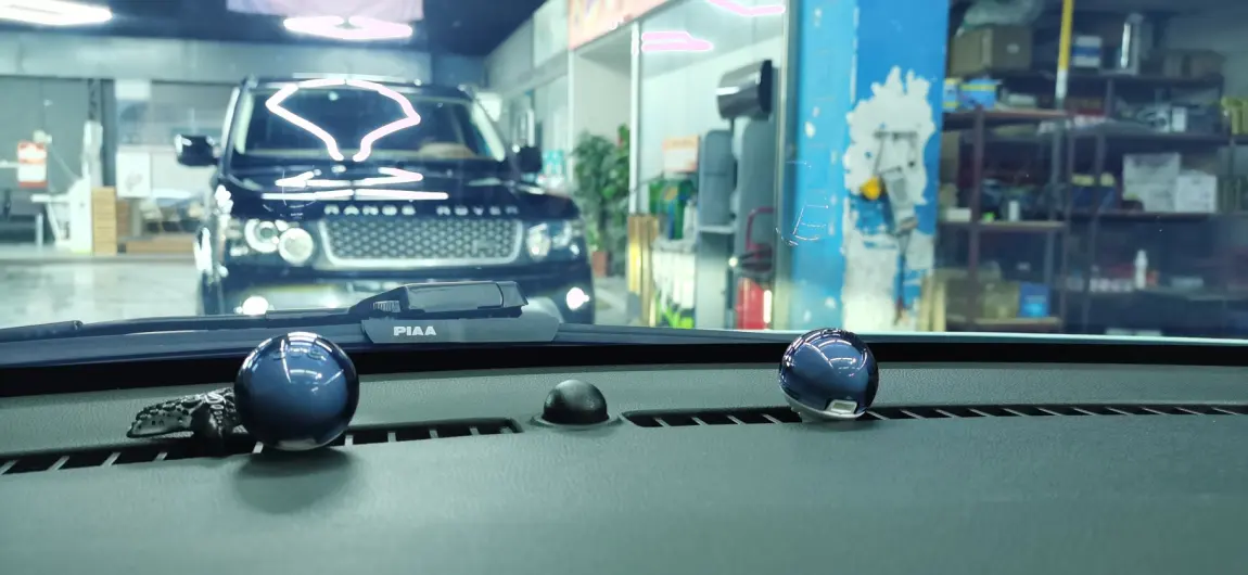

雨刮上PIAA的标志非常显眼,甚是喜欢!在硅胶镀膜雨刮条的品牌中,水弹是大家所熟知的,但巅峰时间太短,镀膜效果也不如PIAA,如果有同样喜欢镀膜雨刮,或者对于雨刮条异响深恶痛绝的鹏友,不妨咬牙试试这个品牌,可以有很长一段时间不用为此烦恼,但要注意的是,网购平台上假货较多,我从正规代理商渠道同行拿货加上运费都要400元一对,正常零售价应该在800~1000左右一对,供于各位参考!
