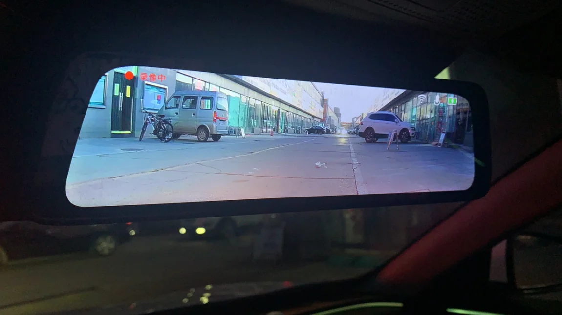

提车一年,由于P7流线设计,后窗视野有些小。后视镜在大部分时间形同虚设(尤其在下雨下雪天,那真是啥也看不到)。之前我自己油车上边安装过流媒体后视镜,一机两用,是行车记录仪,也是广角后视镜,效果不错,所以也想在P7身上安上这个视野利器。
赶在电商活动买的盯盯拍E3(E5尺寸有点大,跟P7原有后视镜不太匹配),一根弯头降压线。这就是所需的全部配件了。

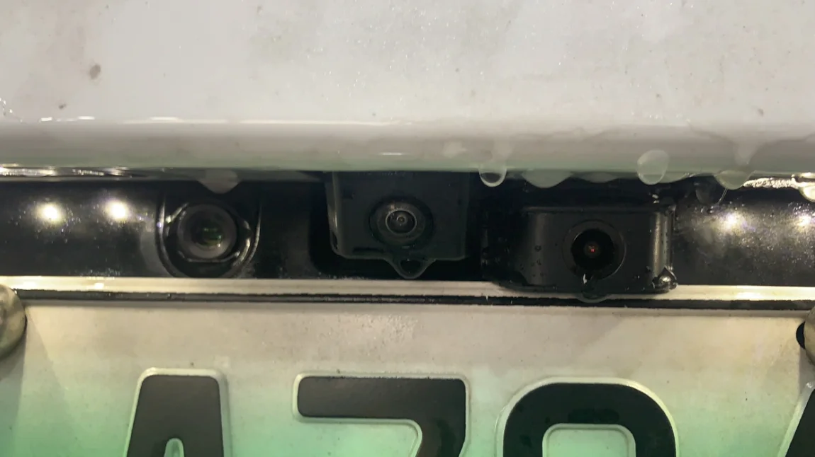

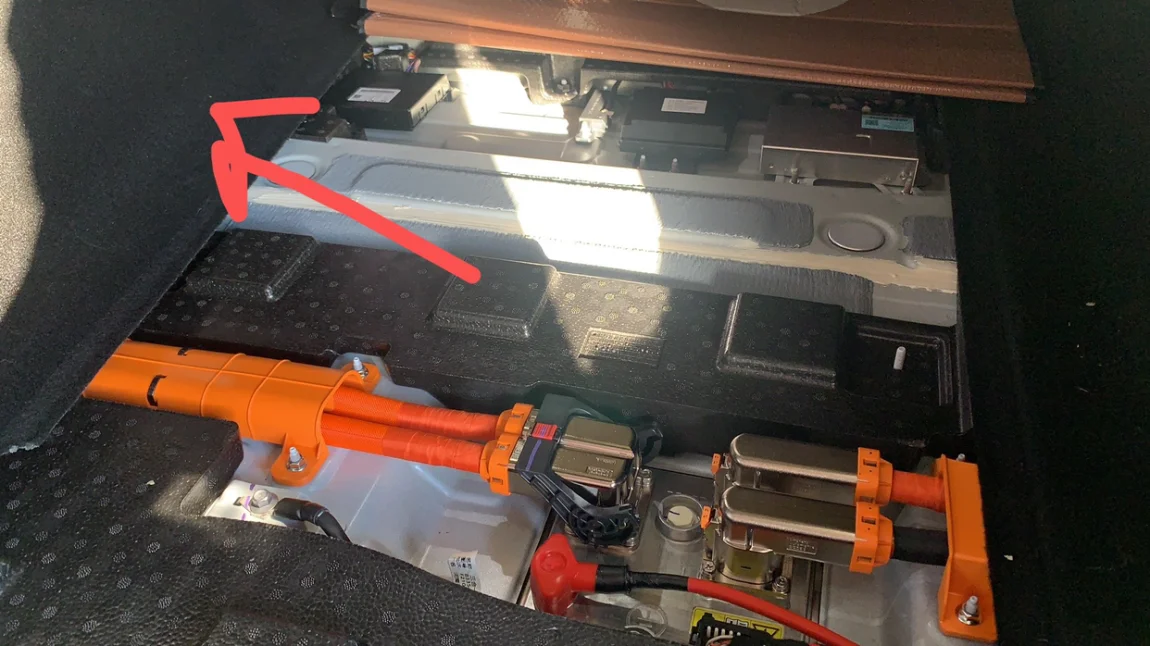

借此机会也能看到内部构造了。Ps:单纯的看看,可一点没敢乱动。 走线从后视镜-车顶-A柱-司机腿部(保险盒)-左前门下-左后门下-后备箱左侧-后车牌灯出线。
安装的时候最好用纳米胶粘住,自带的胶有些不黏(掉过一次)。安装好后就达成了三镜头成就。

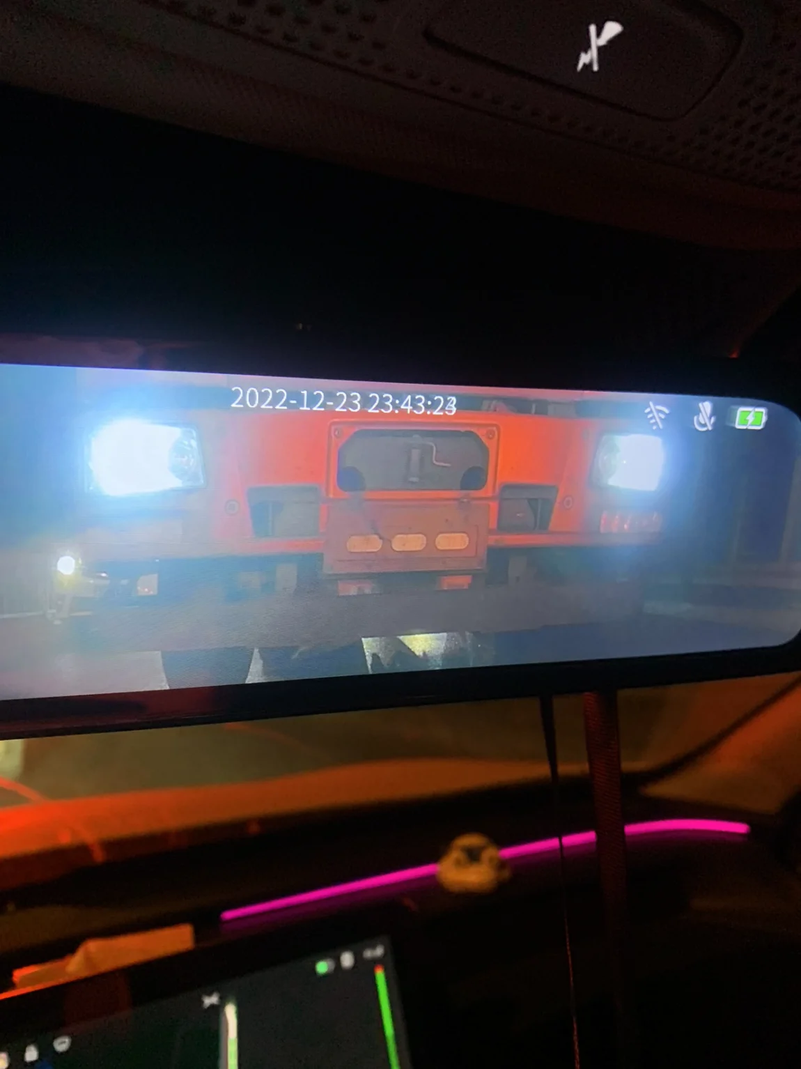

之后就是一阵微调:1.后镜头拍摄角度往下调,不要直视后面车灯,会造成眩光。2.后视镜部分,由于流媒体是固定在原有的后视镜上的,所以开车的时候产生的震动会使这两个部分产生微小碰撞,从而发出异响。在中间放置缓冲物品,就解决问题了(我塞的卫生纸,折了几下有点厚度,放中间了)。3.前方镜头也是需要调角度的。
一切就绪后下载app绑定一下,就可以实时在手机上看到视频了。(下车,断电后可是看不了的)
