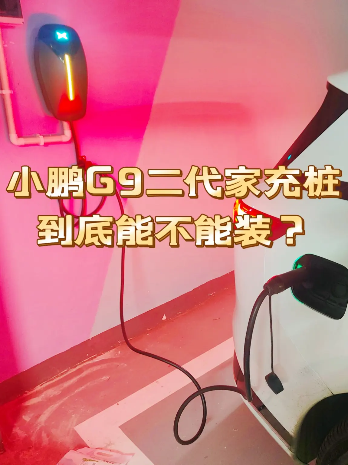

小鹏G9是否需要购买家充桩?家充桩体验如何?以下数据可供鹏友们参考😄
一、基本简介
G9使用小鹏二代家充桩,702两驱车型使用7KW功率家充桩,650四驱车型可使用11KW功率桩。
二、价格
7KW价格为5000元,购买时2000元可用积分兑换,自费3000元。
11KW价格为7000元。
目前所有费用都可以用积分抵扣。
三、解锁功能
二代充电桩,可以蓝牙上锁,在没有解锁的情况下,充电桩不能充电。这种功能保证了充电桩不会被别人使用。
解锁时在手机APP上,用蓝牙连接充电桩,再用蓝牙解锁功能。操作简单方便。
四、预约充电
当蓝牙解锁后,黄色的光变成蓝色。此时可以开始充电。南京的谷时用电是晚上九点到早晨八点。
在APP和车机上都可以预约充电,在车机上,找到能量中心,选择慢充预约充电,选择仅一次,时间为21:00。
预约充电时,在WLTP模式下,还有205公里。
手机APP上也可以进行预约。
五、电池预热
在冬天,可以开启电池预热功能,也在能量中心里,九点充电,我预热的时间是20:40,提前20分钟。
六、充电观察
设置完成后,连接好充电口,就可以回家等待G9自己充电啦!
晚上九点多,在手机APP上,显示正在充电。
早晨醒来,打开APP,发现6:00已经充满,满电为512公里(WLTP模式下充电到90%)。很奇怪的是,打开APP后,又自己充电了1公里,变为513公里(快充一般会充到513公里)。
七、充电功率
充电55度,用了9个小时,平均一个小时充电6.1度电。
八、用车能耗
702车型,在WLTP模式下,充电百分之九十,表显513公里。在市区使用,基本可以达到1:1的比例。
平均温度10度左右,市区行驶304公里,剩余214公里。实际表显达到518公里,与原始表显513公里接近。全程高速行驶,可以达到400公里左右。
九、费用
南京的电费为,谷时3毛5一度,峰时5毛5一度,从205公里充到513公里,为55度,谷时费用约为20元左右。按照充电310公里费用20元计算。
平均1公里6.5分钱。
十、总结
1.省钱方便
在冬天,有了家充,大家都不太想到外面快充。
低温预热功能及预约充电功能,非常人性化。大多数车主,回家后就把充电枪与车连接,预约好谷时进行充电,快捷方便。1公里6.5分钱,省钱。
2.安全可靠
第一次设置好后,会自动蓝牙上锁,电车不在家时,别人不能使用。不用箱子锁住,同样能够达到保护电枪的效果。
3.颜值高
相对于别的牌子充电桩,小鹏二代档次明显高出不少。圆润的造型,蓝色的LOGO灯,是地库最显眼的仔!
总体来说,除了家充桩价格较高,其他都挺好,在有车位的情况下,建议鹏友们装个小鹏二代充电桩!
