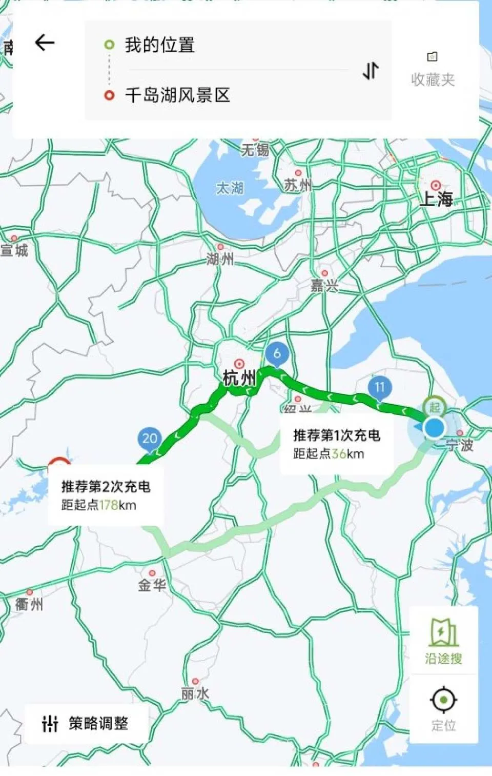

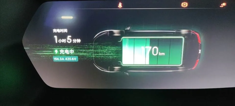

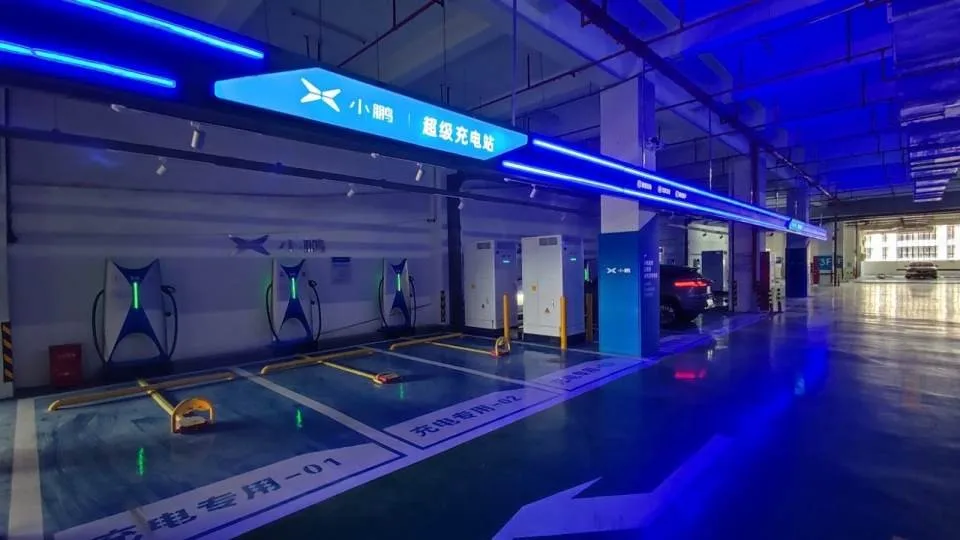

马上就要放年假了,估计很多小鹏友会开车回家过年,大家出门前,可以在小鹏APP充电选项里,设置好长途充电规划,很方便!
小鹏APP里设置好路线,再点发送到车就好了,过年时高速上的车很多,归心似箭的小鹏友也可以设置成下高速充电,避免高速充电排队。

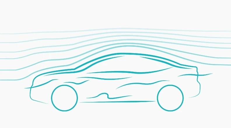

常跑高速的鹏友可能注意到,相对于城市低中速行驶,高速行驶反而续航里程下降更快,导致这个现象的主要原因就是风阻。
与低速行驶相比,高速风阻增大,导致行驶阻力增大,能量回收利用少,所以百公里能耗增加。
以车速60km/h与120km/h对比,总阻力大致增加了2~3倍,跑同样一段路需要的电耗更高。
特别是低温时,阻力加大,包括风阻、滚阻、减速器传动阻力等。

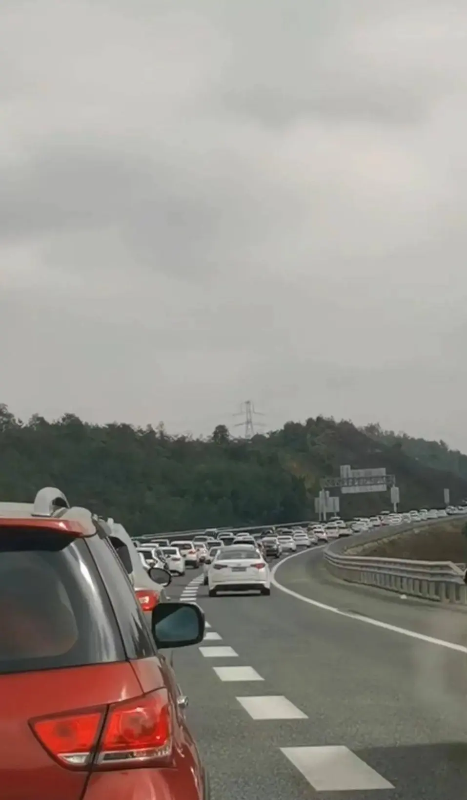

3⃣️影响里程的情况3:堵车
车辆在堵车路况行驶时,也会出现能耗高的问题,因为在拥堵路段行驶时,空调、大屏、音响及其它电子电器持续耗电,而里程数增加缓慢,导致平均能耗显著升高,类似于燃油车在堵车油耗升高是一样的道理。

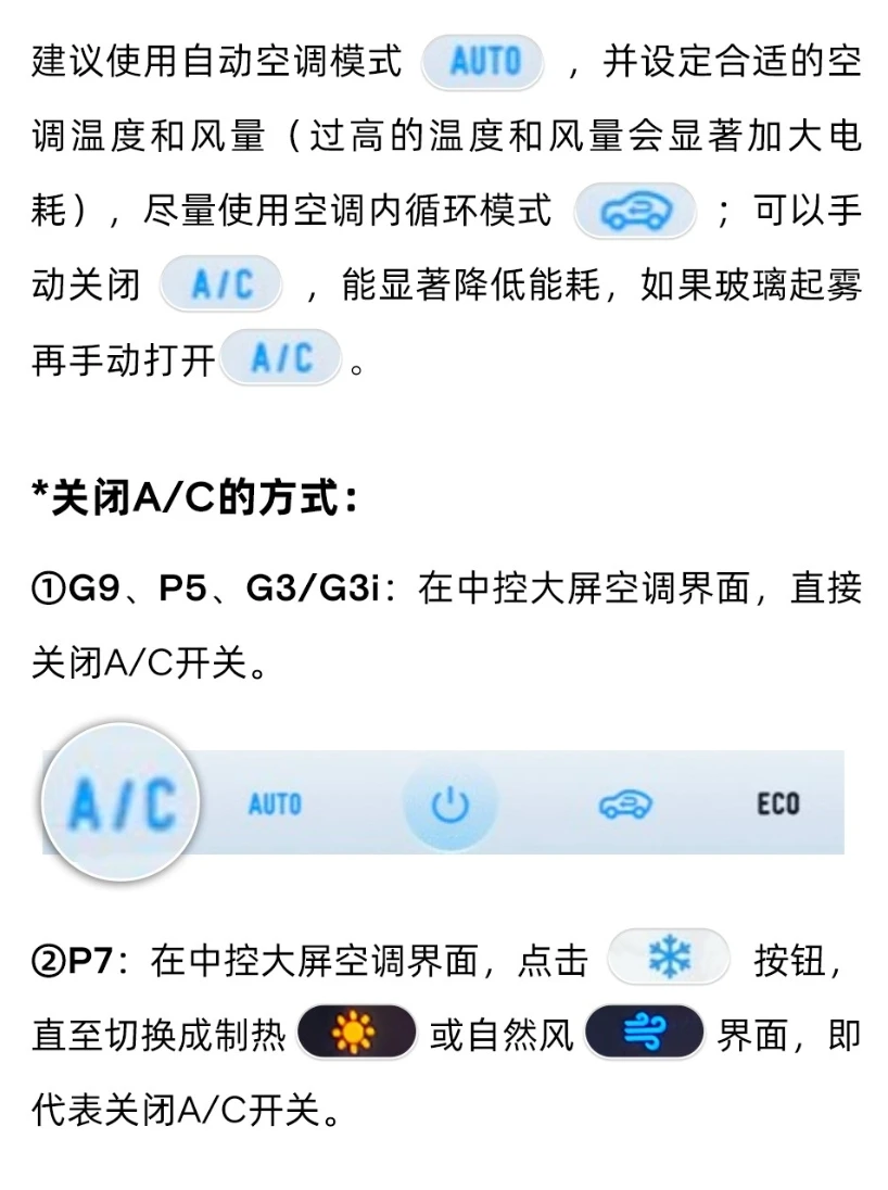

1、设定合适空调温度,过高温度的热空调,或过低温度的冷空调,会明显加大电耗。温度建议调节为24度。打开空调时,尽量使用内循环。主驾与副驾设置相同的温度。

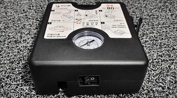

4、及时检查轮胎气压,使胎压保持在合理范围。保持胎压在合理的范围:
G3/G3i/P5:前轮2.5bar,后轮2.5bar
P7:前轮2.5bar,后轮2.7bar
18款G3:17寸2.3bar,19寸2.5bar
