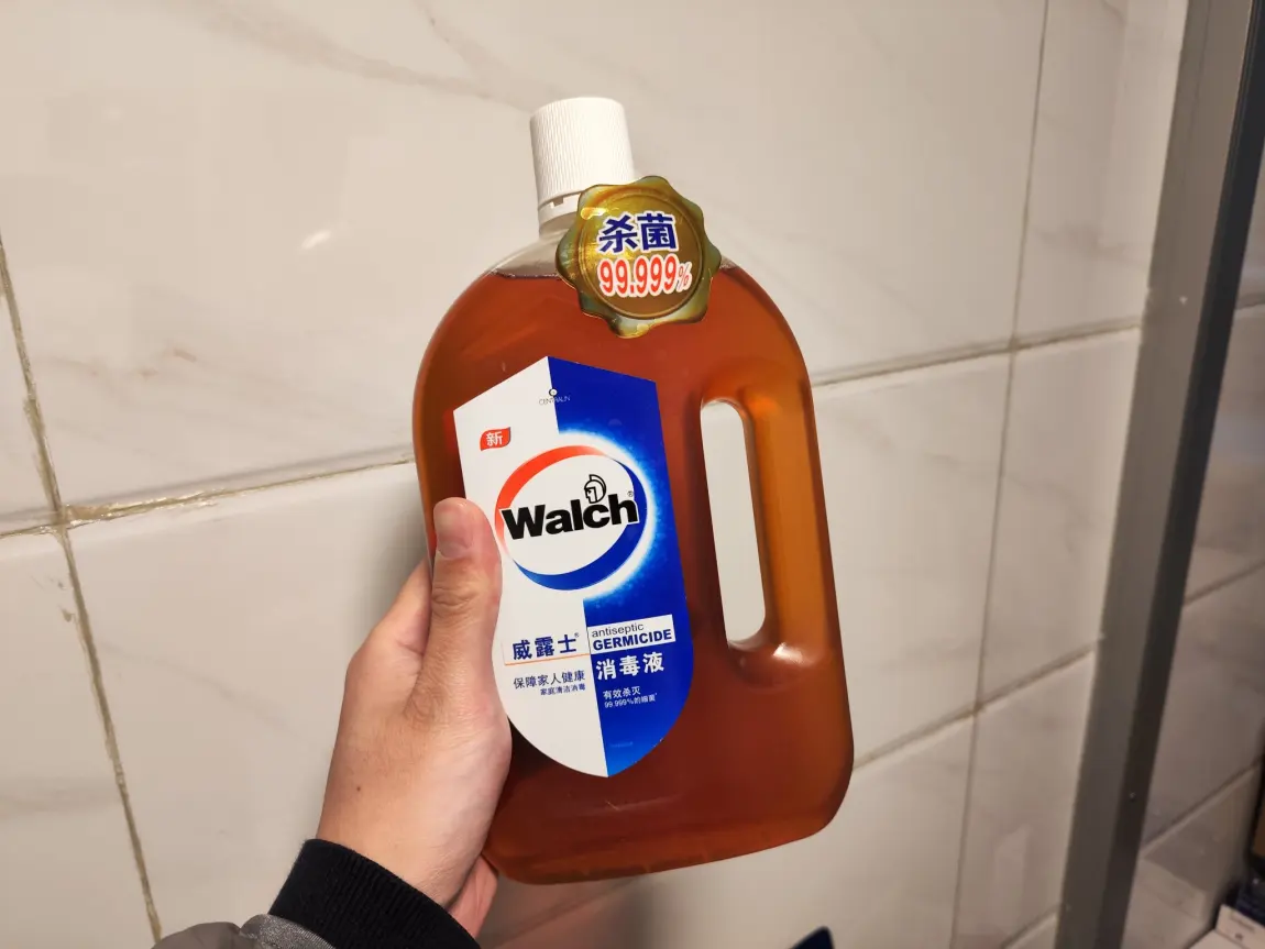

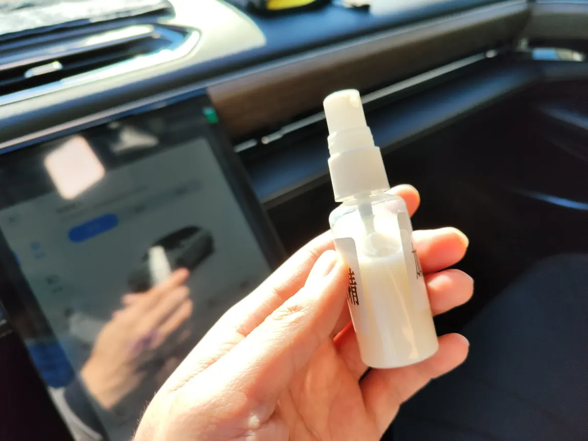

接下来,就是自己动手对内饰进行消杀了。论消杀效果,恐怕84效果最好,但是由于84有一定的腐蚀性以及气味较大,还是没办法在车里使用。我选择了一瓶威露士的消毒水,淡淡的松露味,不会特别刺鼻。其次,还需要一个小喷壶和两条毛巾。根据商家说明,如果要对桌椅等物品消毒,需按1:100的比例与水稀释,浸泡或擦洗10分钟,然后用水冲洗。首先就是找到一个小的喷壶,先在里面放进去水,我的这个喷壶比较小,大概只有100ml,放水进去以后,我在里面倒入几滴消毒液,如果你的瓶子比较大,可以根据比例进行调整。
倒入以后呢,晃动瓶身,会变成这种类似白色液体。

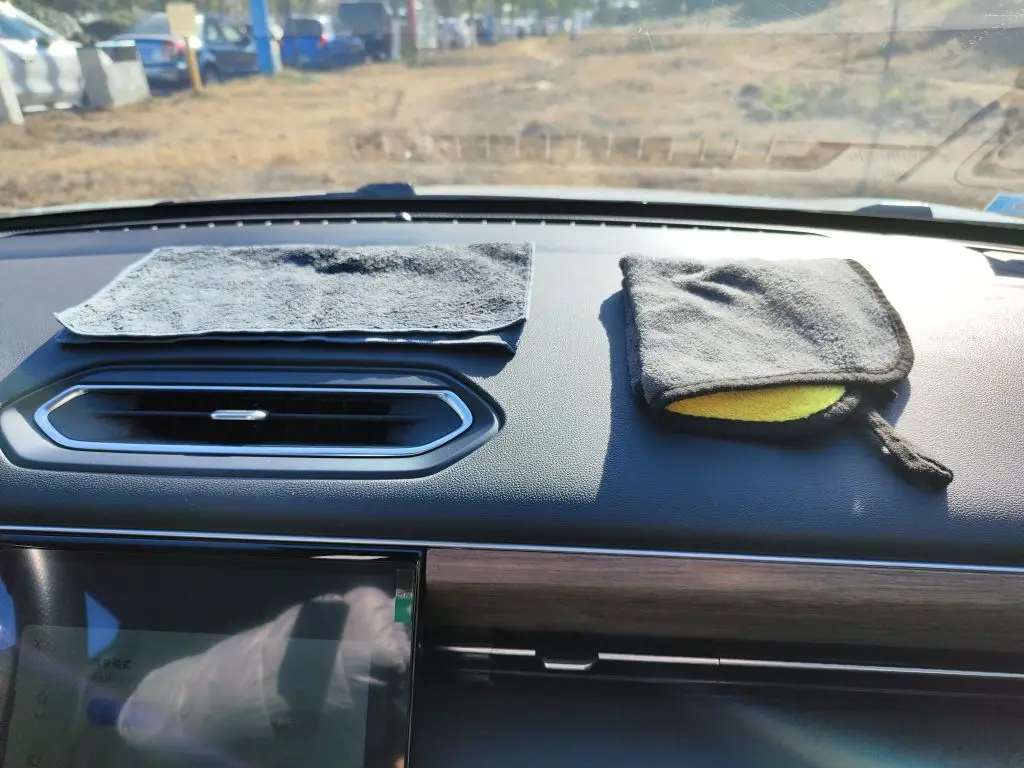

随后我们准备两条毛巾,前提是把这两条毛巾都打湿,随后就可以来到车旁边了。

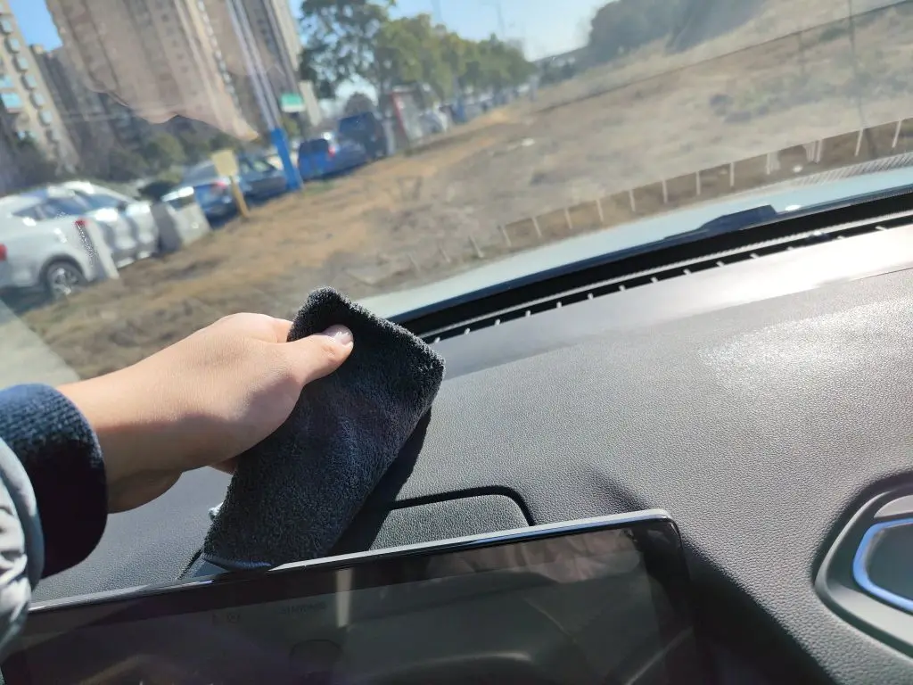

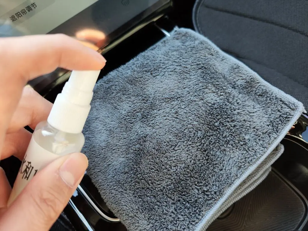

在擦拭的时候,我们可以从前向后依次进行。首先拿出一条毛巾,用喷壶在毛巾上喷上消毒液,基本上喷2到3下就行,切记不要直接将消毒液喷在汽车内饰上面,毕竟含氯的消毒液直接作用在内饰表面还是有一定风险。
随后,可以先在汽车的仪表台上进行擦拭,,在擦的时候,也可以时不时的再向毛巾上喷洒一些消毒液。在擦拭完成后,我们就要用另一条清水洗过的毛巾,再擦拭一遍,把上面的消毒液擦掉即可。

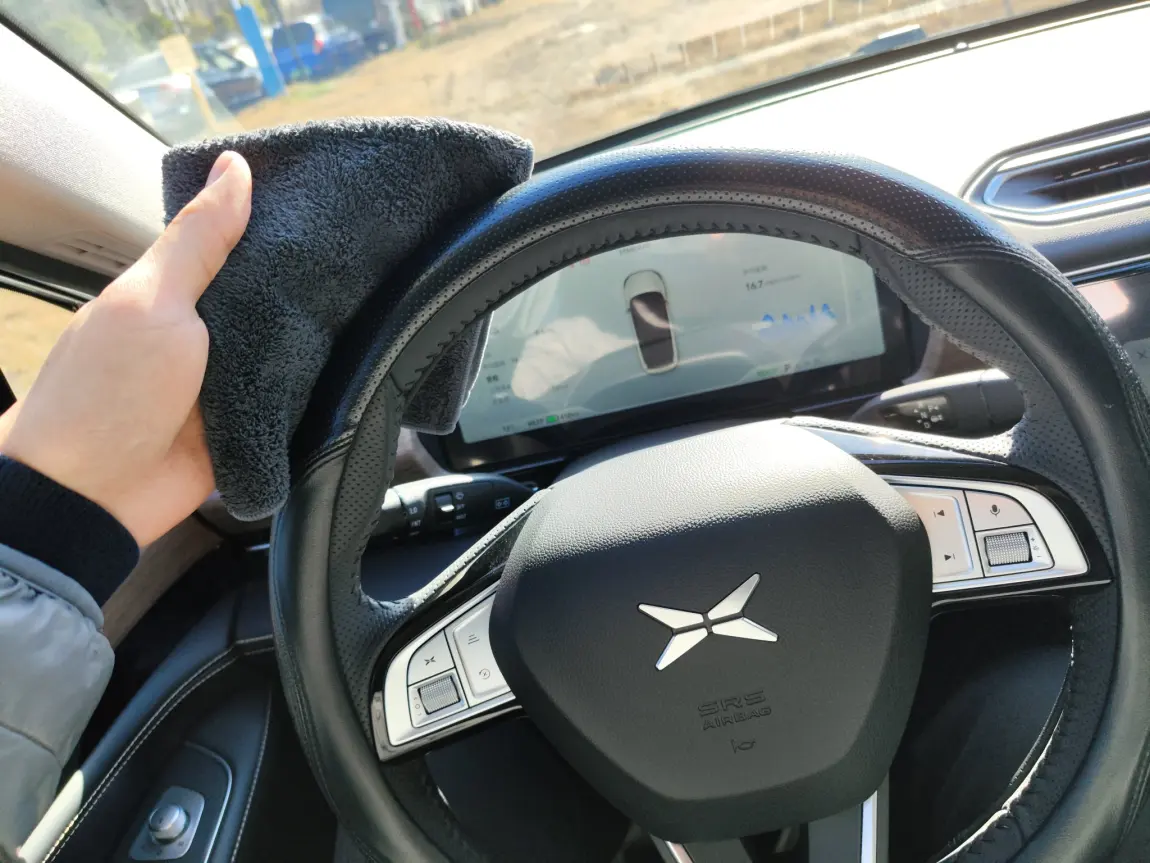

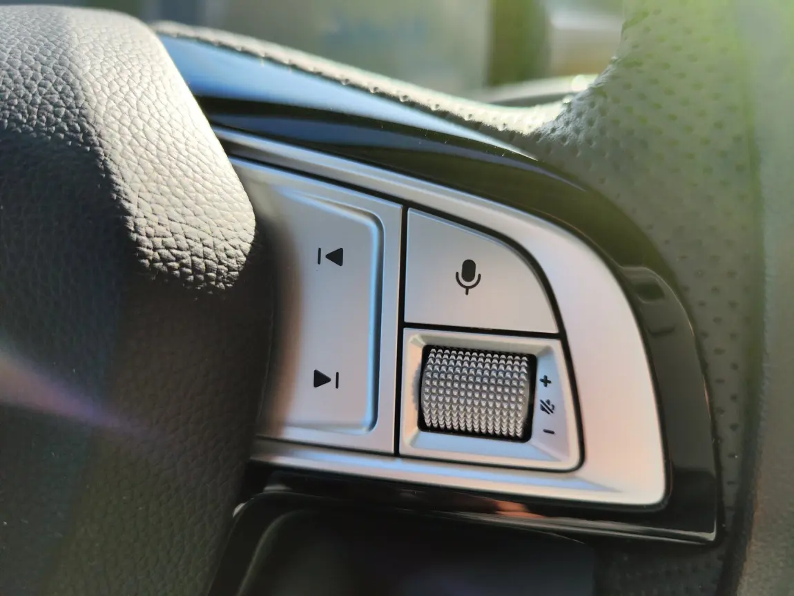

方向盘是我们手接触次数最多的地方,也要重点擦拭。
其次还有门把手和玻璃升降器,凡是接触到的地方,都要擦拭到位。

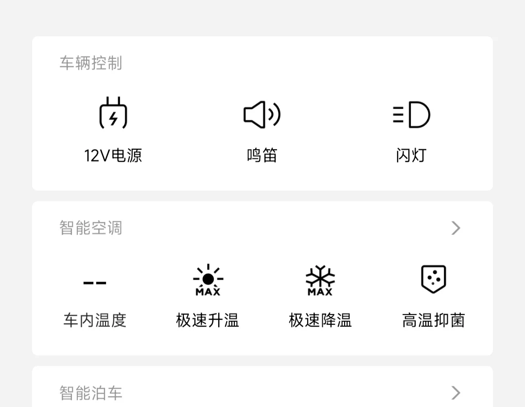

除了内饰的消杀以外,我们还可以使用车机里面自带的“高温抑菌”功能,使用这个功能,也可以很好的对空调和车内进行杀菌。
使用该功能的时候,由于温度过高,要保证车内无人和没有易燃易爆物品。
