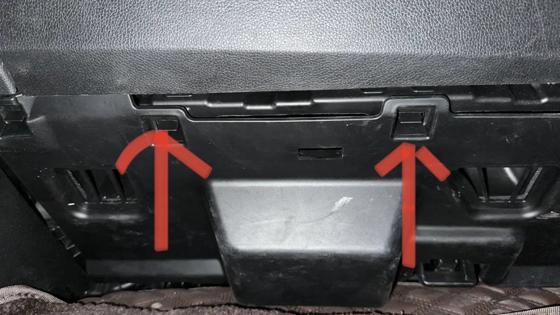

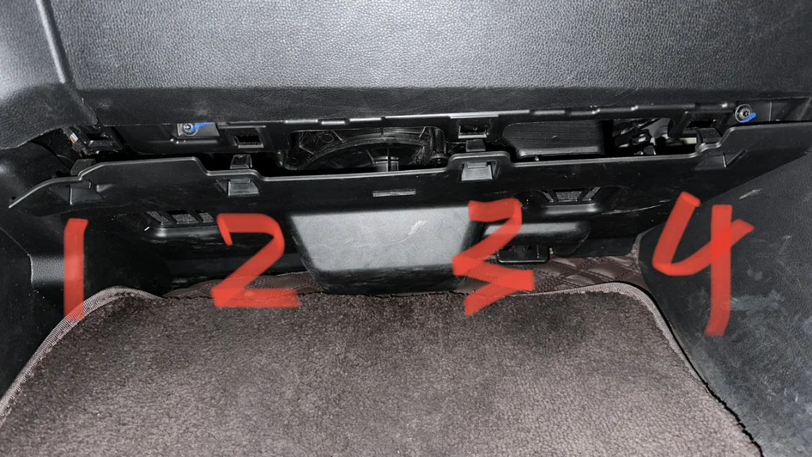

如上图⬆️位置,拆卸方法,将副驾座椅调整到靠后位置,用手电将底部照明🔦,将剪头➡️出卡子向里推,一共有4处这样的卡子全部推开后将底板往下压,压到不会挡住手套箱为止,如下图⬇️

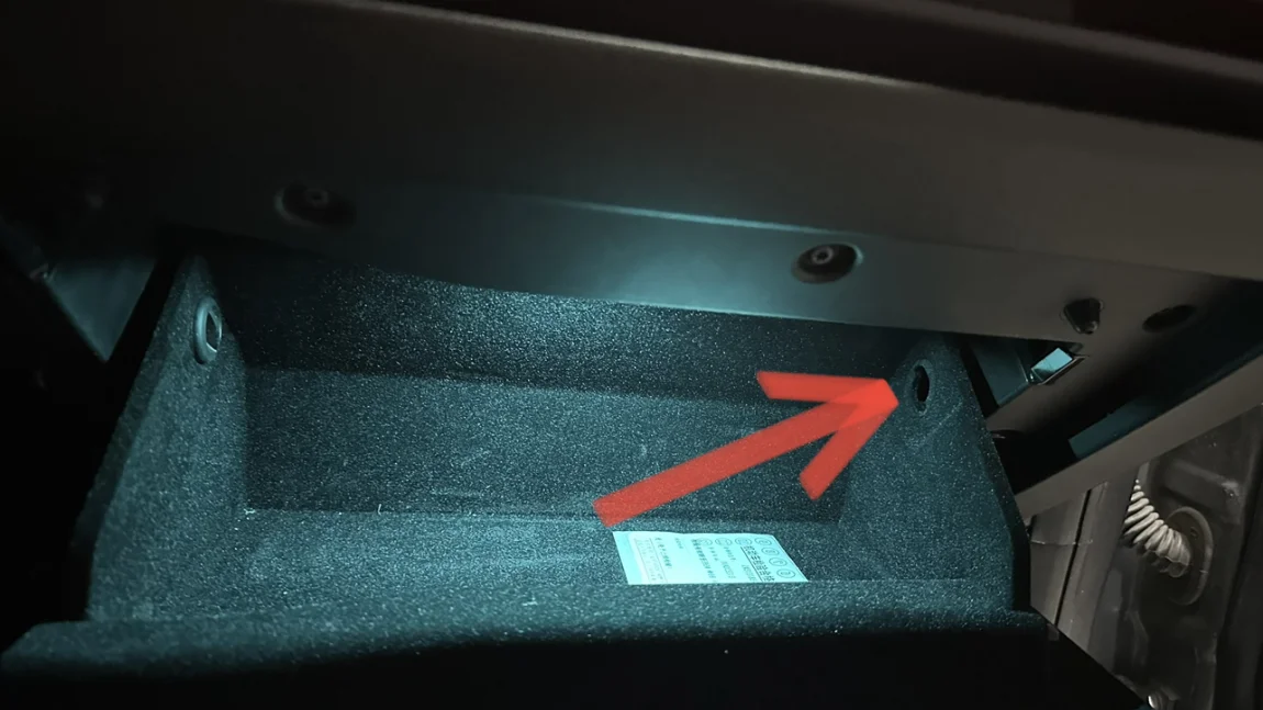

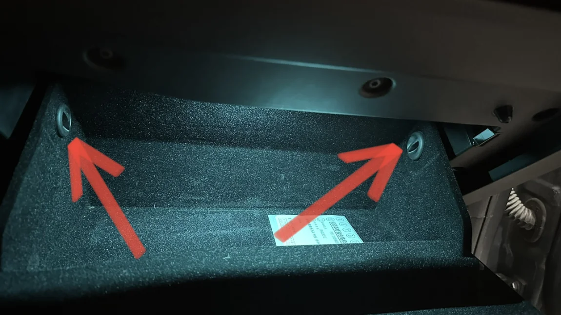

接下来打开手套箱,拆卸手套箱内部左右两侧塑料固定螺母(只需要旋转90度即可),将塑料螺母完全取出,如下图⬇️

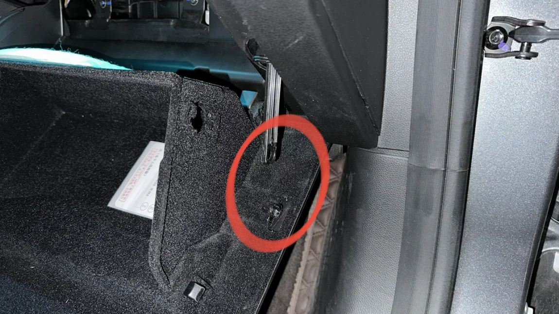

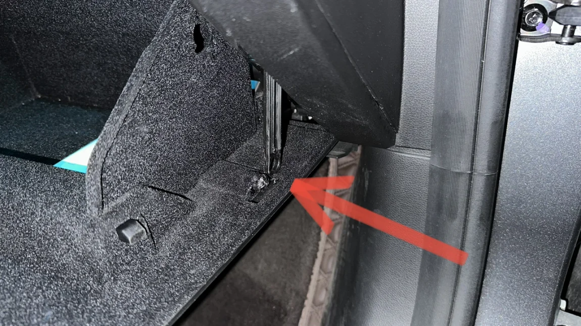

此时手套箱内盒已经拆卸,只需要将推拉连杆断开就可以了,连杆是一个薄薄的熟料片,用圆形⭕️膨胀球头锁止,把球头往中间缝隙处挤压就能将连杆取出,如下图⬇️

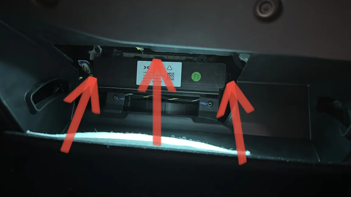

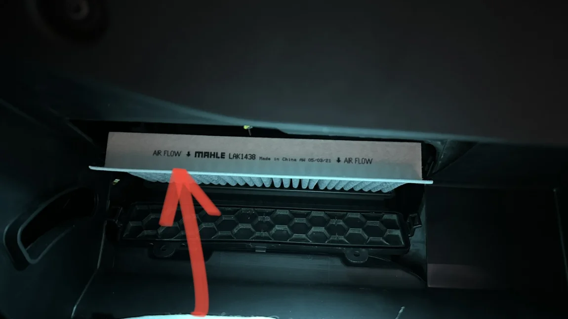

断开连杆后,手套箱就能最大限度的往下垂,留出上半部分操作空间,此时也能清晰的看到空调滤芯盖,松开盖两端的卡子和顶部的锁止卡扣,把盖板翻下来,即可取出滤芯
把旧滤芯拿出后,装上全新空滤(注意方向)滤芯上有剪头作为指示,剪头向下⬇️,代表风从上往下经过滤芯,不要装反了⚠️
