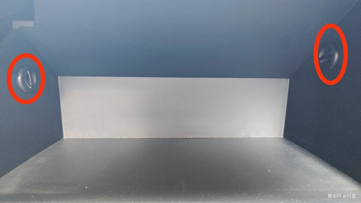

2.清空手套箱,找到如图中的两个旋钮往顺时针方向旋转,有可能会比较紧,可以准备螺丝刀🪛帮忙顶一下。

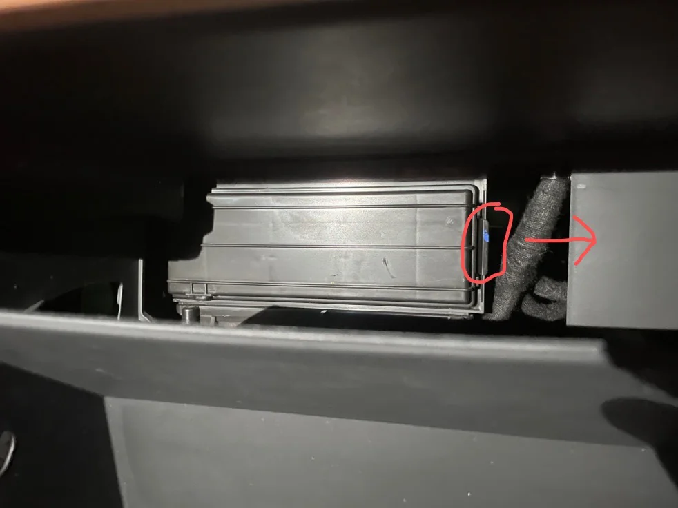

3. 卸下两个旋钮,手套箱就会往下掉,里面如图所示有个卡扣,往右边掰一下,外盒就可以取出了。

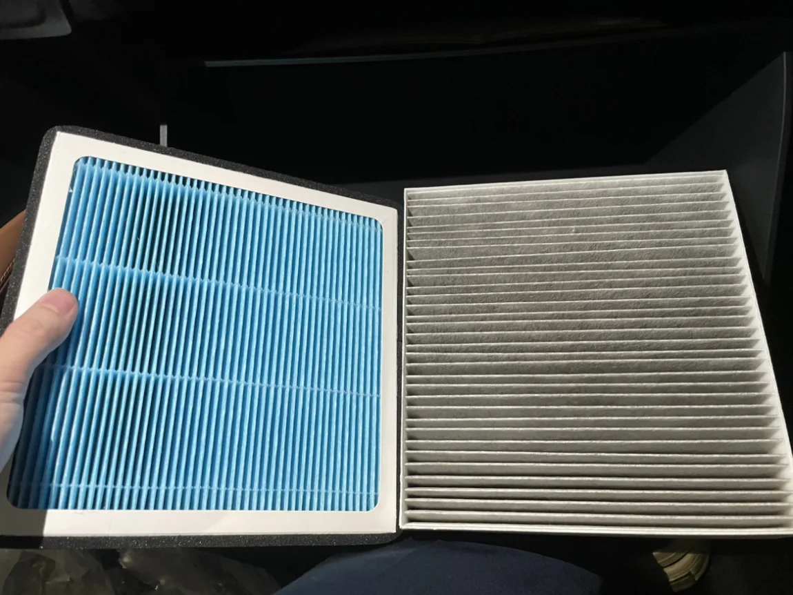

4. 拆掉外盒可以看到这样的支架套着滤芯,支架可以往外拉,方便从上下借力取出中间的滤芯,结构应该可以类比为cd机,弹出cd托盘,然后再更换cd光盘。

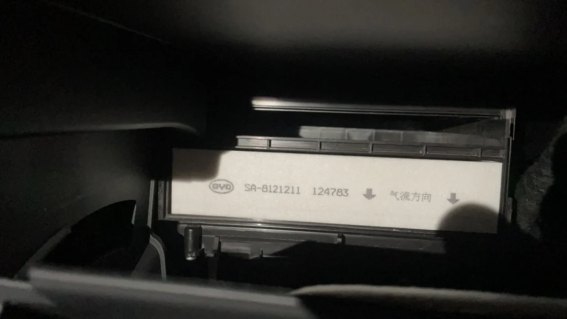

5. 注意滤芯插入的方向。气流方向为从上往下,原厂的滤芯为单层,有标注气流方向,使用非原厂的滤芯记得注意。我买的是带过滤的,即过滤面朝下。
