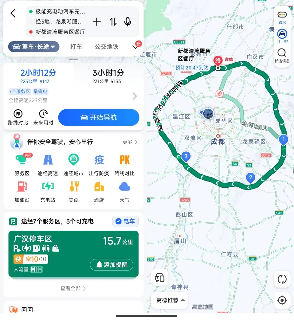

测试路线选定了成都第二绕城,一圈220公里多点,这条高速长年都是极度通畅的路况。跑一圈的话,刚好也可以排除海拔高低,上坡下坡。

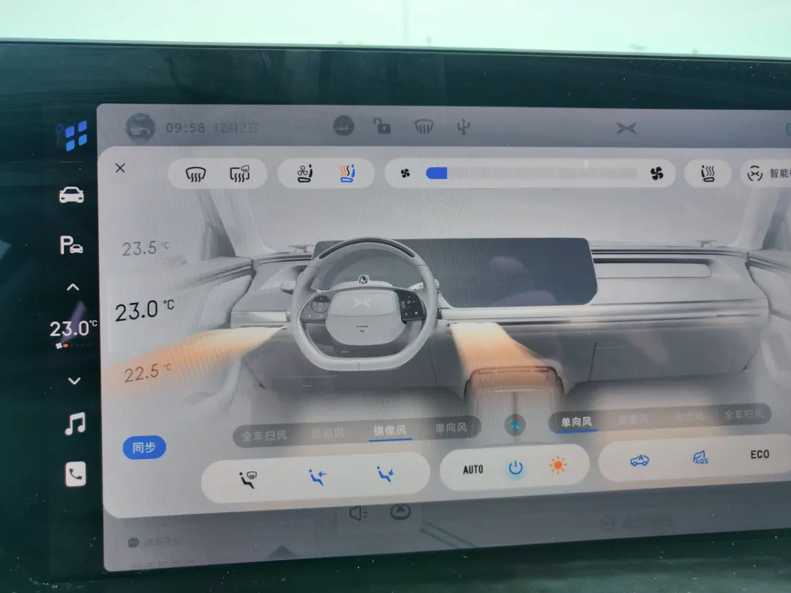

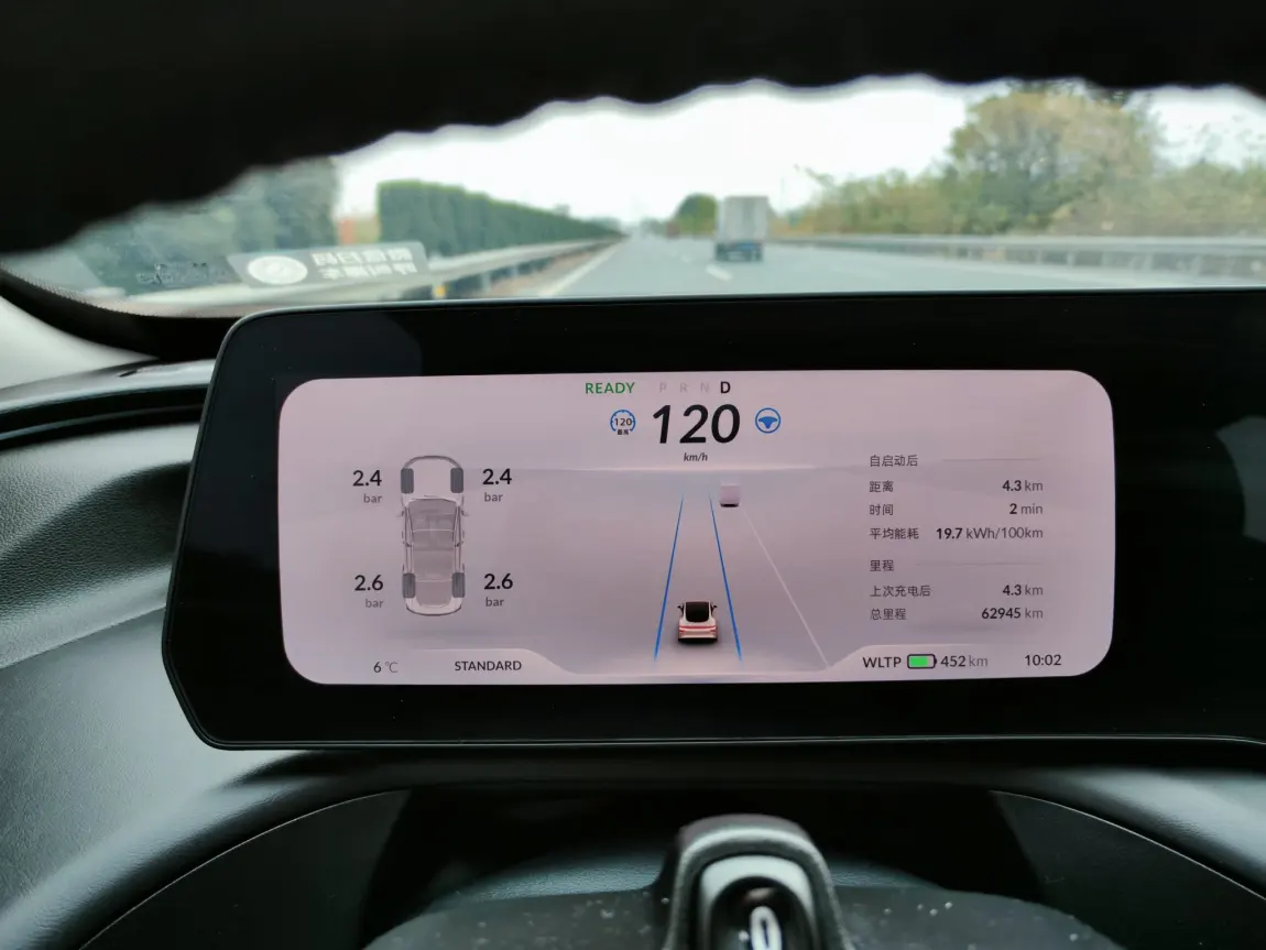

测试方法采用,LCC辅助驾驶,120和100限速各跑一圈,暖风23度一档,座椅加热二档。

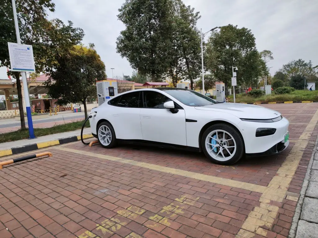

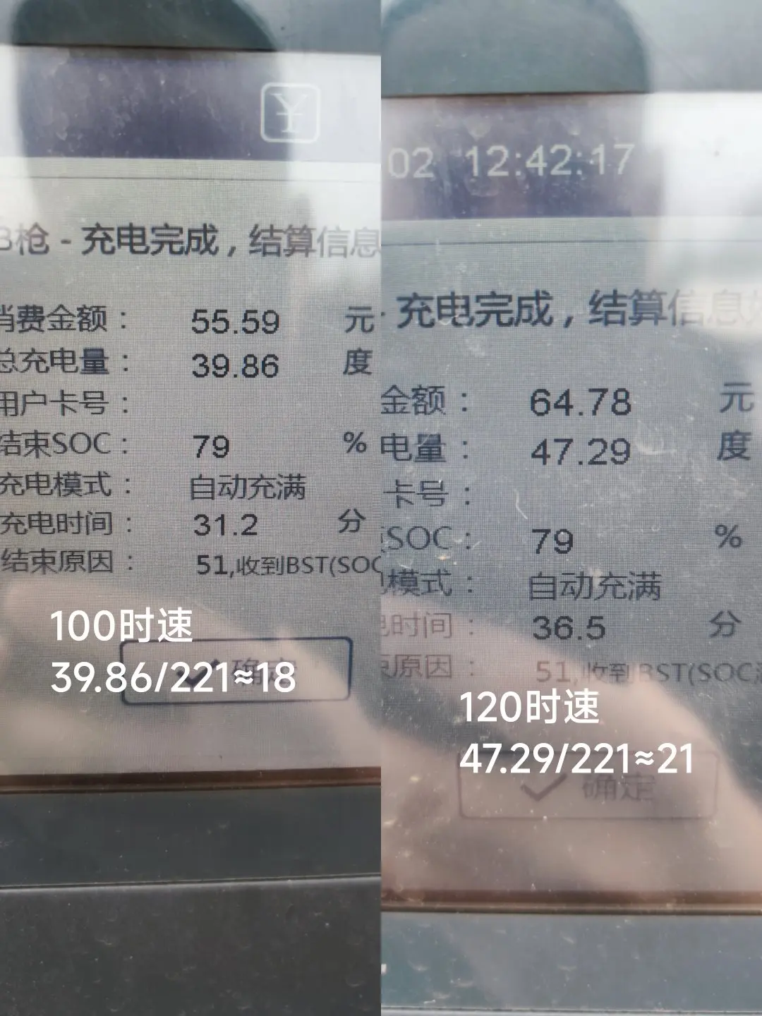

至于能耗的测试,从服务区出发充到80%,因为充电时间最短。一圈回到服务区后,继续充到80%。
胎压前2.4后2.6

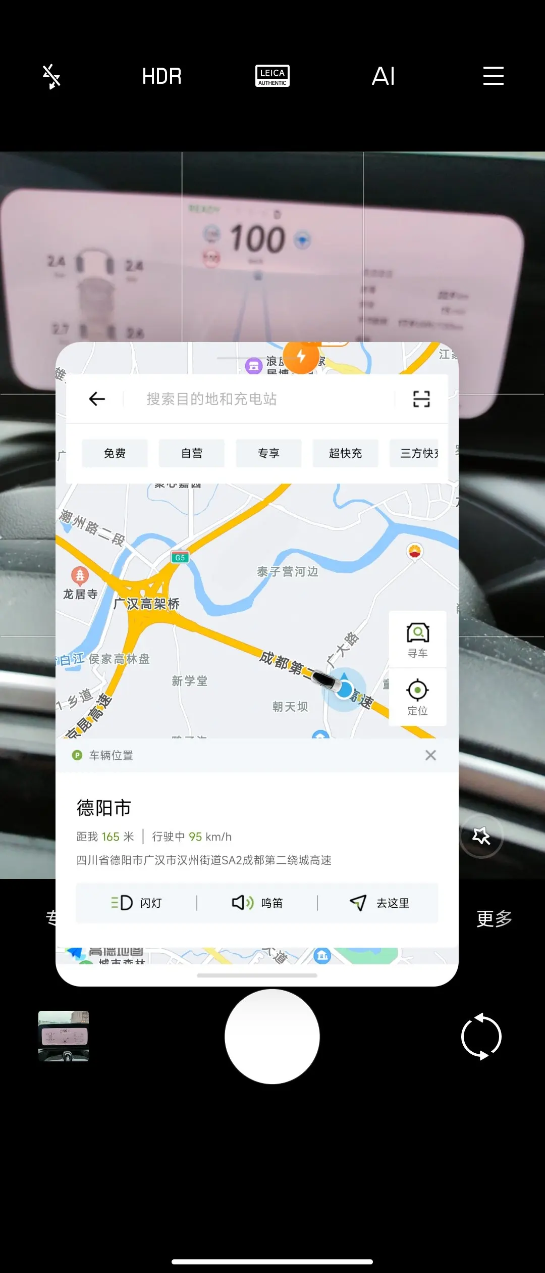

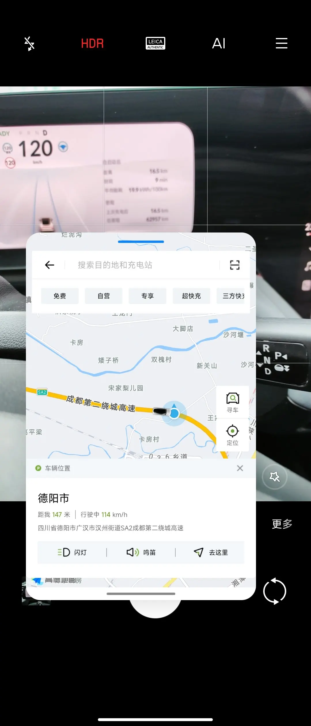

120时速的时候,GPS基本只有114。
100时速的时候,GPS基本只有95。

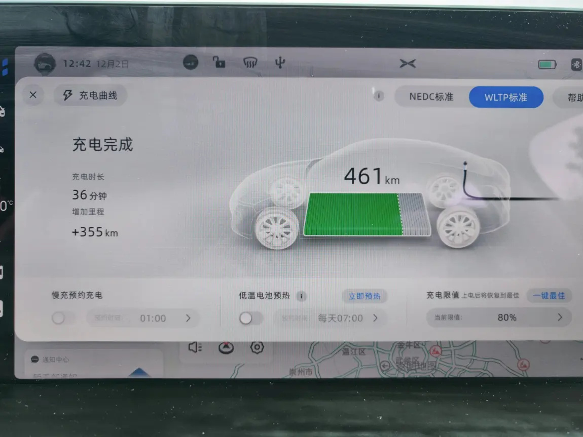

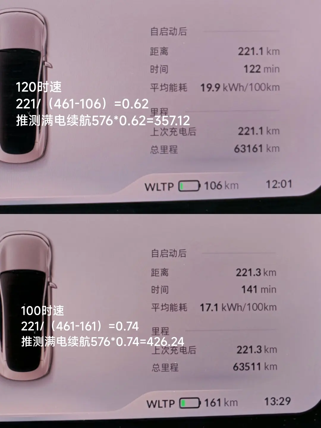

然后说结论吧,120时速的情况下,按照WLTP标准,续航大概62%,也就是350多公里满电。100时速的情况下,按照WLTP标准,续航大概74%,也就是420多公里满电。两者相差60多公里。

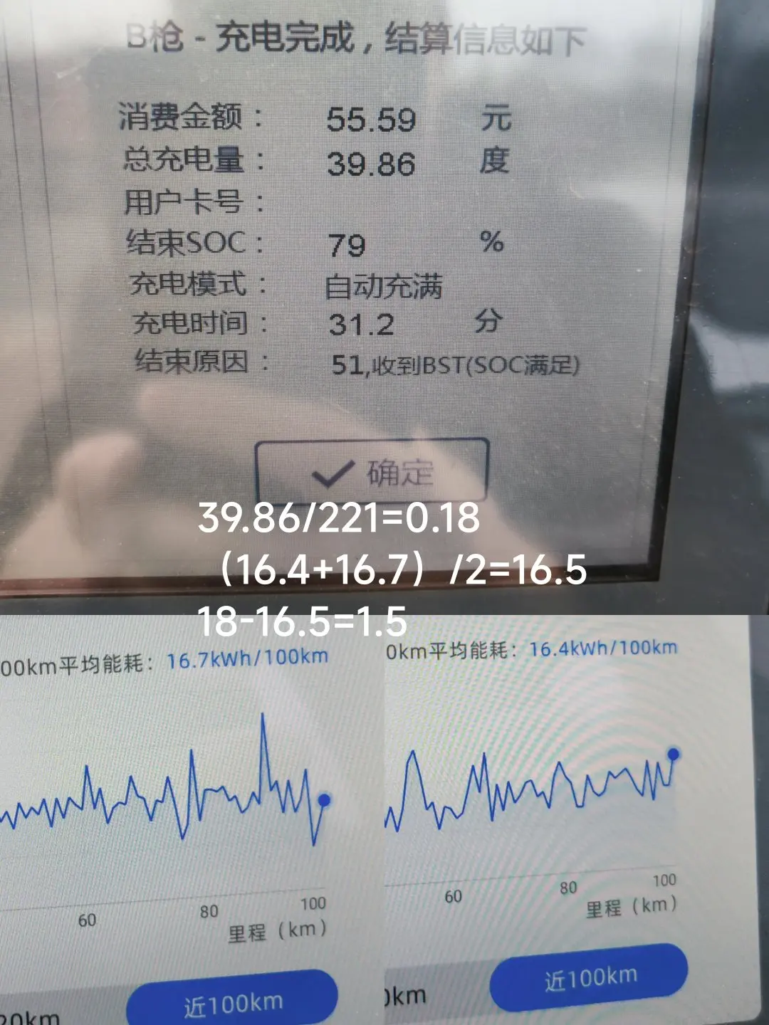

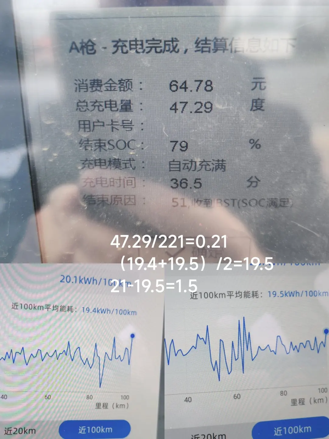

充电读数÷行驶里程,计算相对准确的能耗。120跑大概是21度,100跑大概是18度,差3度。
这个只代表我的车况,我的设置,成都第二绕城路面的续航和能耗,仅供参考。为了相对排除什么驾驶模式,什么黄金右脚,我全程99%用的LCC,交给车来开。
我也看了下能耗曲线里的数值跟实际有多少差异,还好大概1.5,差距不算太大。仪表盘那个能耗显示是欢乐表,我的车差距有3到4。
