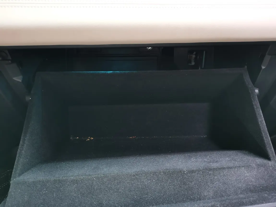

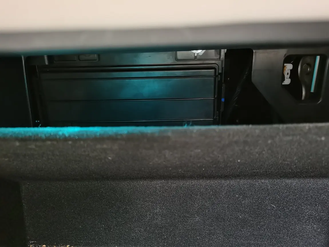

手套箱清空打开,两边各一个卡子,利用弹性变形,从滑槽里退出来,露出里面的空调滤仓门,本来还想把手套箱拿掉,发现空间足够,徒手就可以操作,没必要拿掉手套箱。

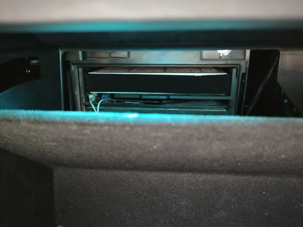

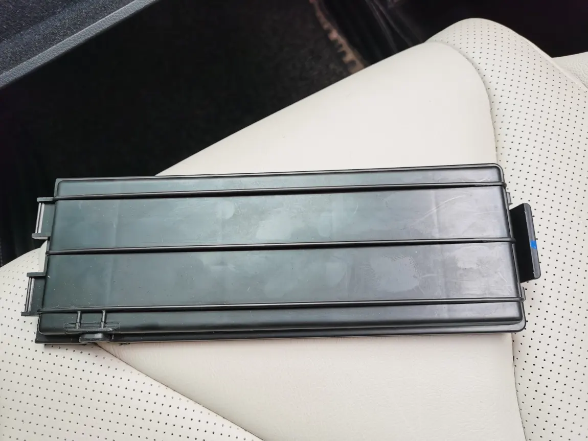

缝隙够宽了,手伸进去没问题。盖板右边一按就可以去下来。

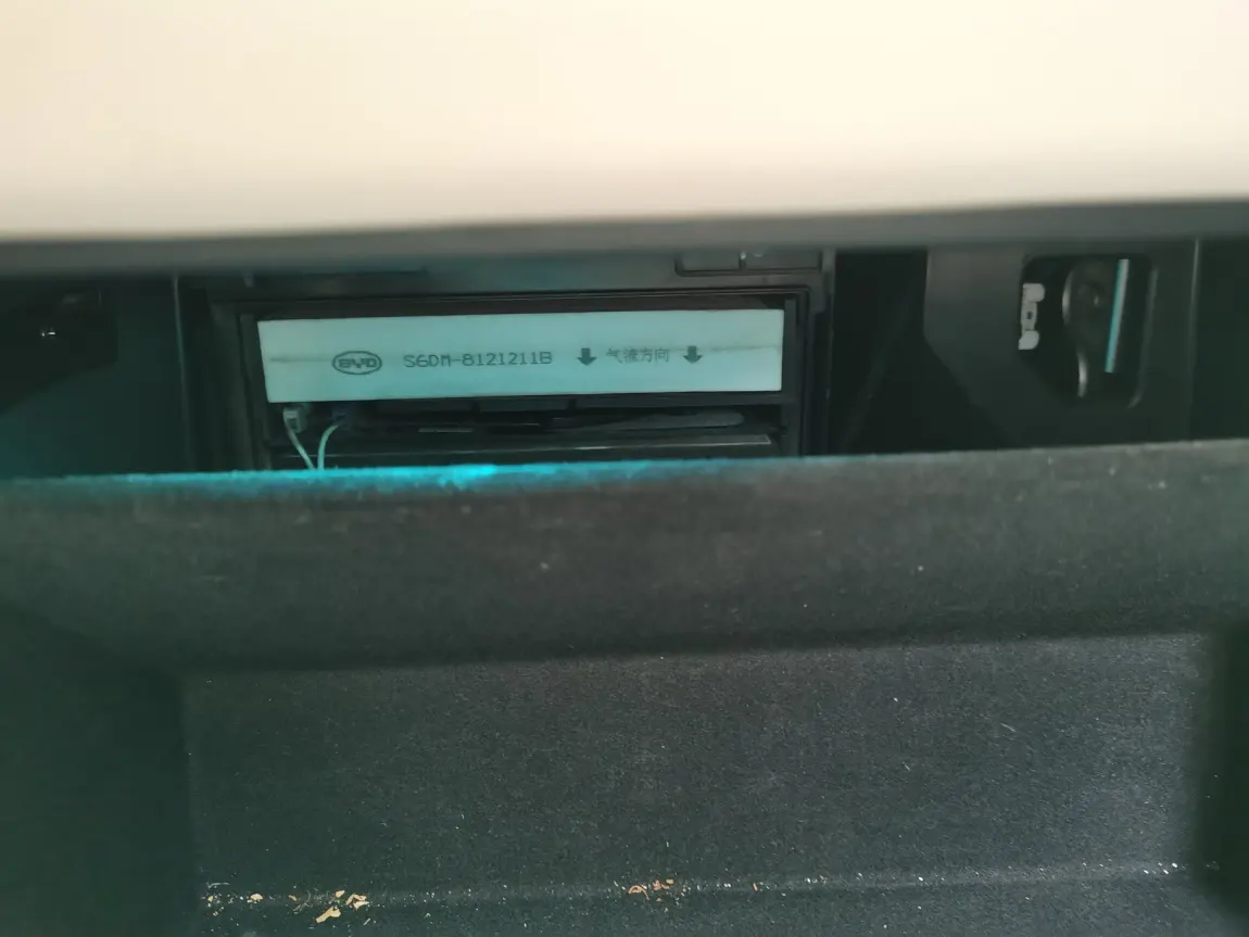

可以看到里面的空调滤了。

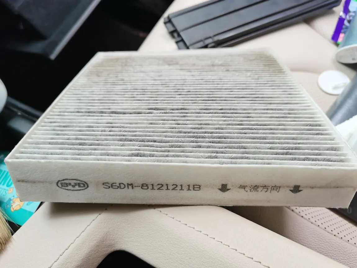

双手伸进去抠出空调滤。

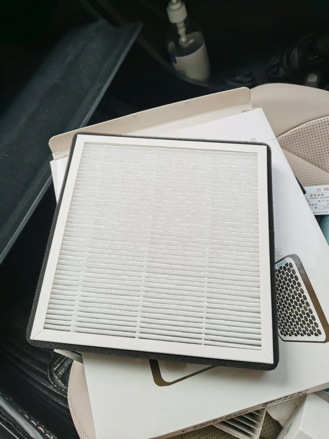

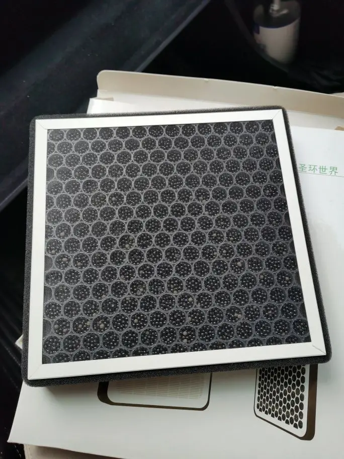

拿出网购的空调滤,做工还可以,四周包着泡棉密封,下面有活性炭颗粒。
白色滤芯向上塞进空调滤仓。盖上盖板,手套箱回位,搞定了。太简单了,发出来供大家参考。
