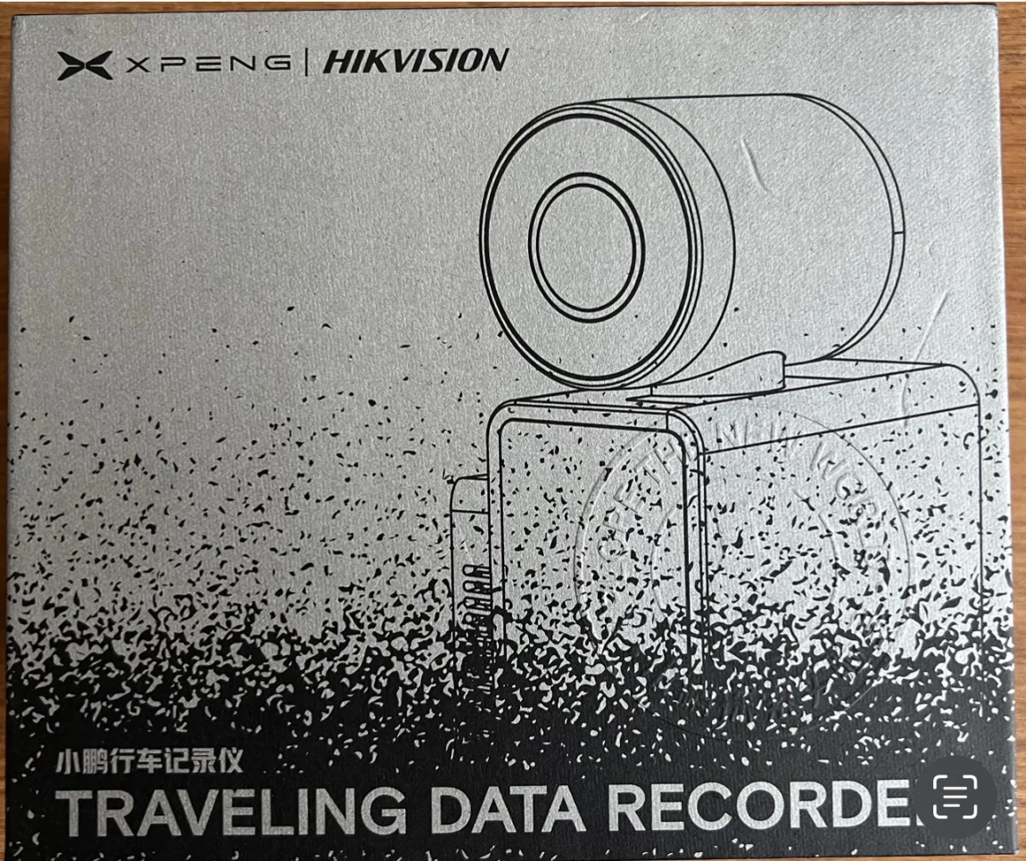

记录仪包装盒上面印了小鹏探索实验室字样,本人上网查了一下海康威视同款产品的相关信息,可以说基本一致,价格也没比官网贵。盒中包含记录仪本体、一根定制线、说明书和静电贴。

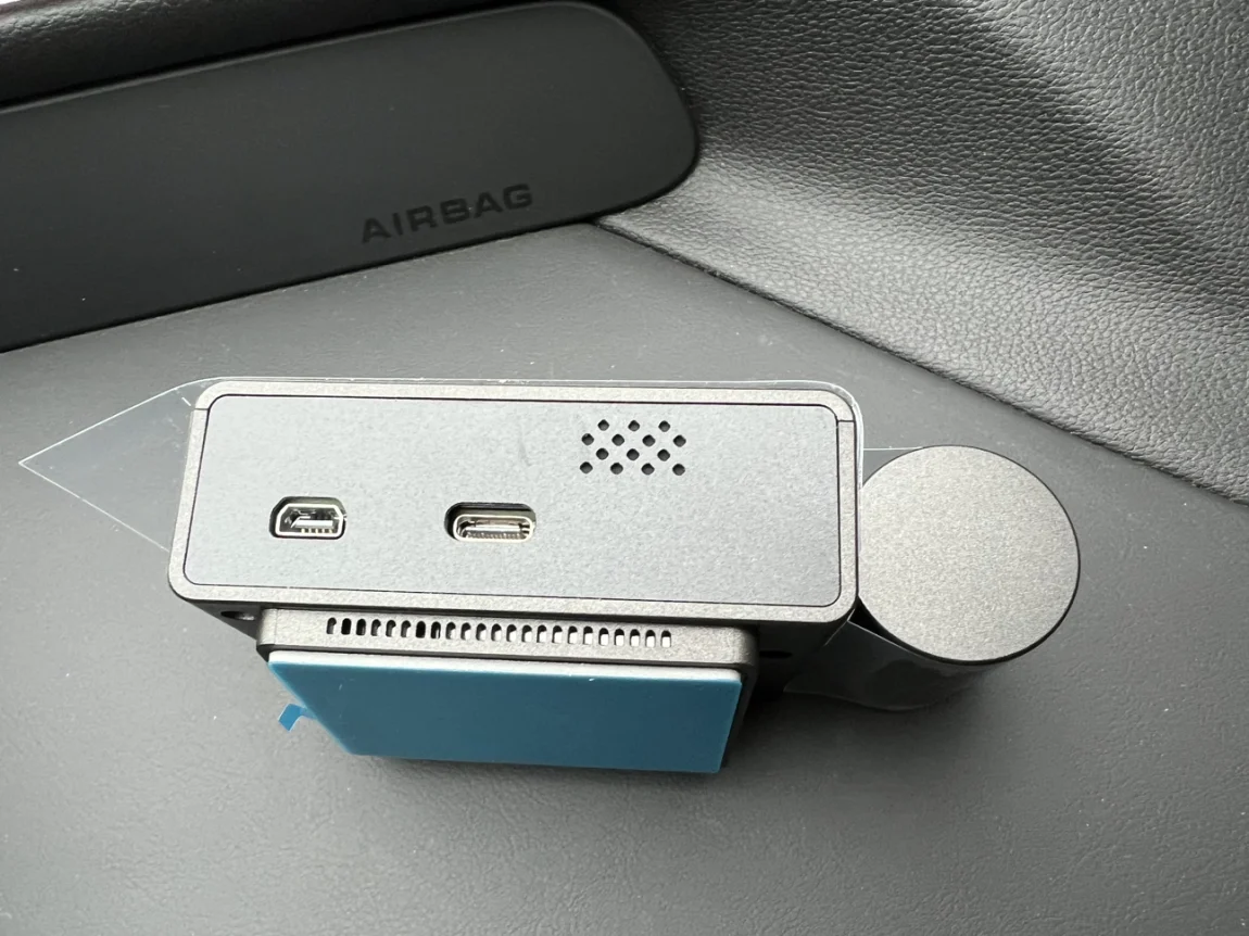

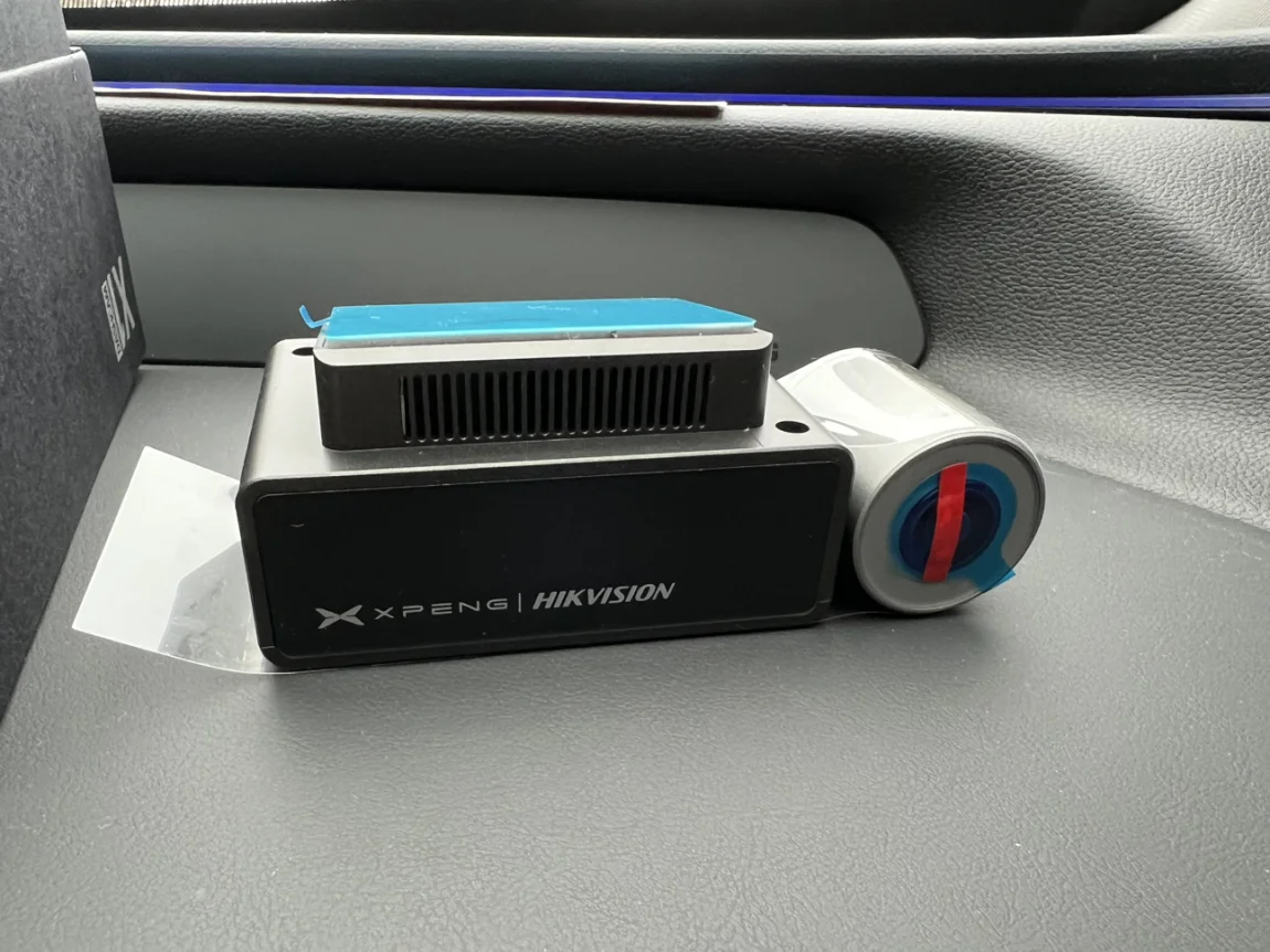

如图所示,记录仪体积比想象小很多,自带mirco usb2.0接口、usb type-c接口,定制线是一根3pin线转type-c,插上可以直接用。记录仪支持最高4k 30f录像,TF存储卡最大支持128g,侧面插拔很方便。储存卡第一次插入需要用手机端app格式化一下,否则会提示存储卡格式不正确,不能用电脑直接格式化使用。

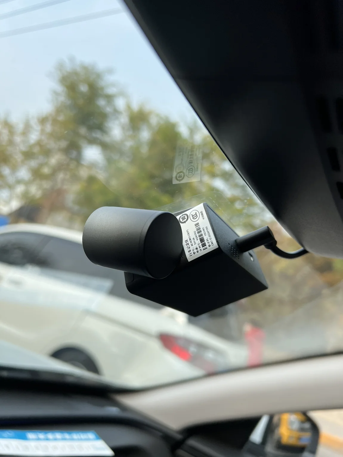

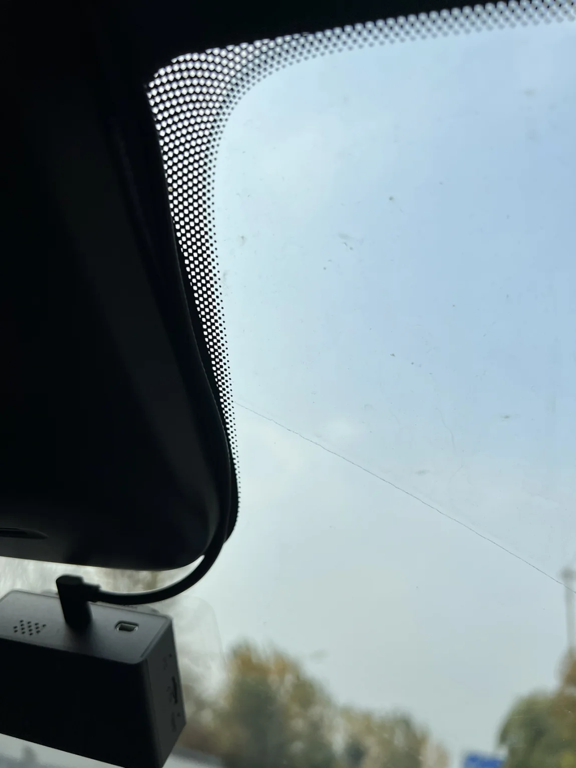

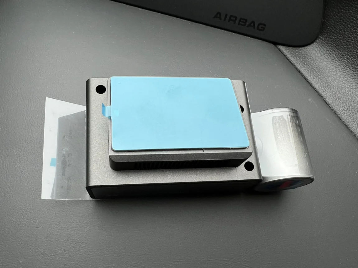

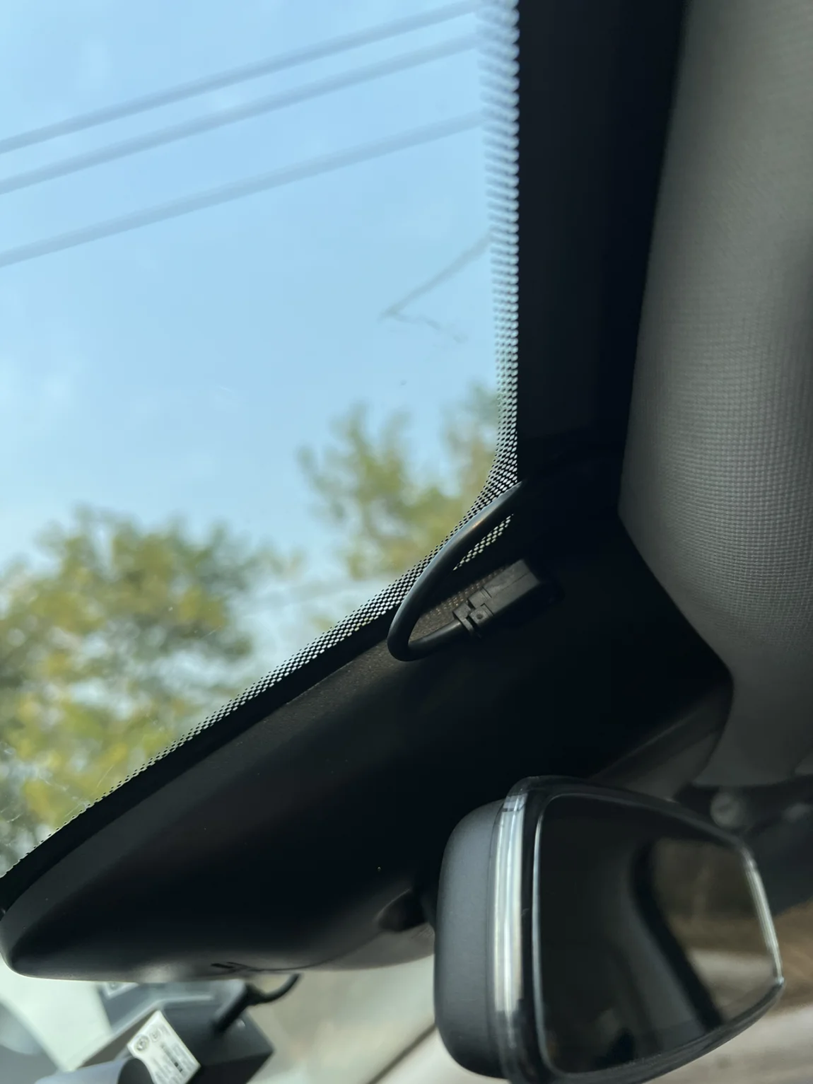

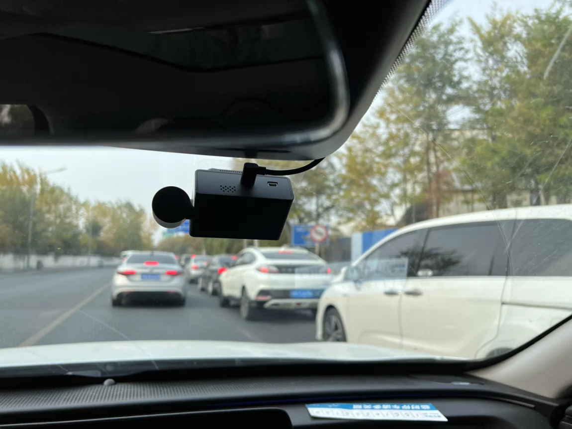

因为我在4s店里直接买的,所以售后就帮我安装了。穿线时候先将定制线3pin接口插上,用改锥翘开一点边就可以把中间多余的线材塞进去,然后从副驾驶一侧穿出来,之后来回拽一下就可以调整线的长短,安装过程很快很简单,全成只用一把改锥搞定,因为定制线材所以长度也正好,记录仪位置根据需求一个是我安装的地方,再有就是副驾驶正上方,经过实测图片中这个位置录像效果比较好,不会太挡视线。静电贴先粘,再把3m胶贴到记录仪背面粘上就行了,售后说夏天也不会掉,有待考察。

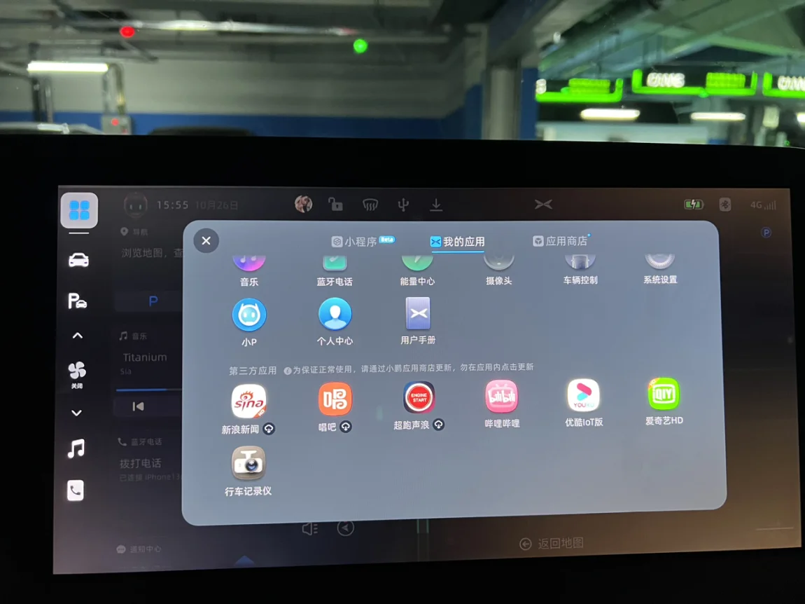

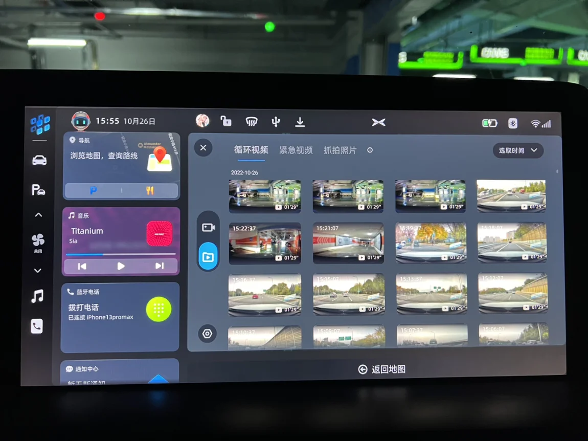

安装完毕可使用车机上的第三方app直接查看,默认是1080p录制,设置中可改为2k、4k。支持碰撞、震动等紧急录像抓拍功能,这款记录仪应该是深度定制的,这就是为什么有小鹏探索实验室的合作字样原因吧。

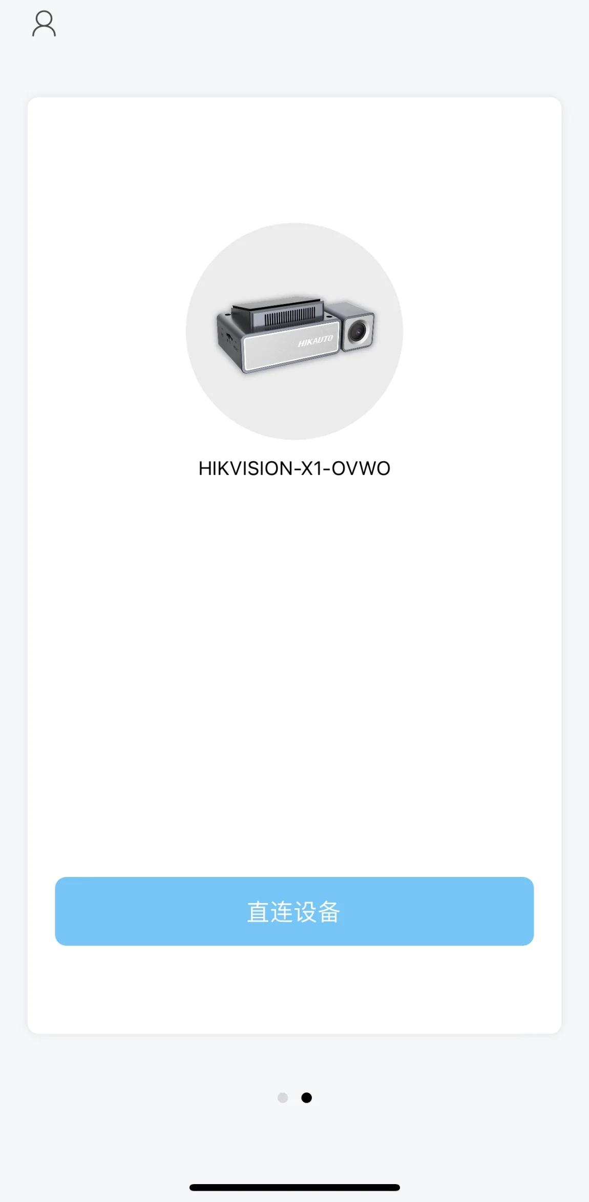

第二种方式就是手机下载海康慧眼app,通过手机Wi-Fi连接直接观看。手机端和车机最大区别,手机端可以在车辆行驶中适时查看录像,而车机无法在行驶中使用app。手机Wi-Fi连接是不消耗流量的,缺点就是无法远程查看。
