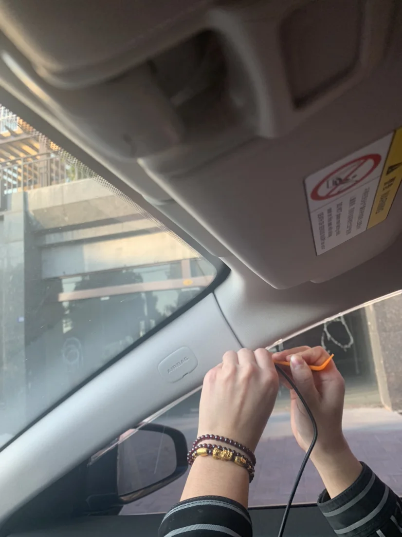

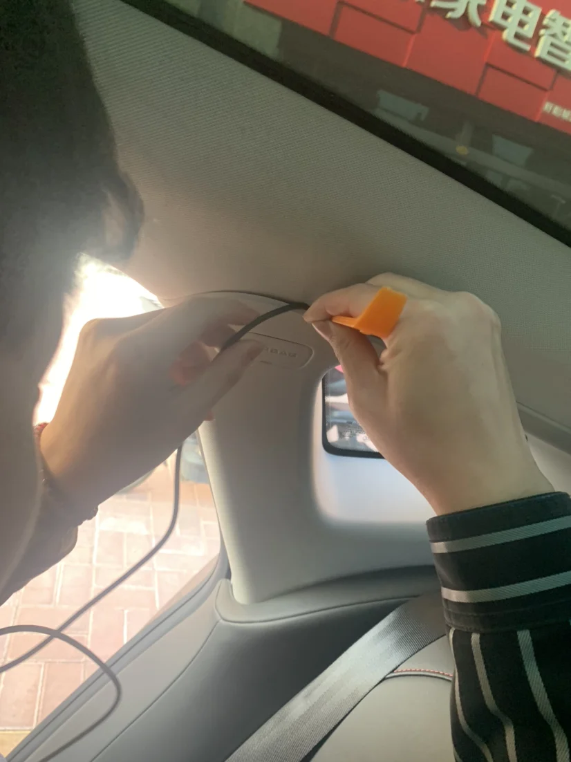

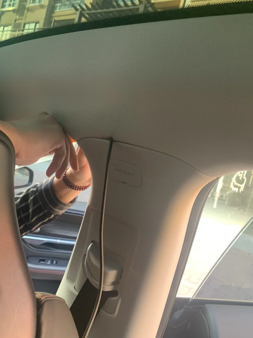

🔻步骤一:我是先安装的obd线。obd插口就在方向盘下次(白色多空插头)直接插上去。然后从左边门框胶条延伸到内后视镜。

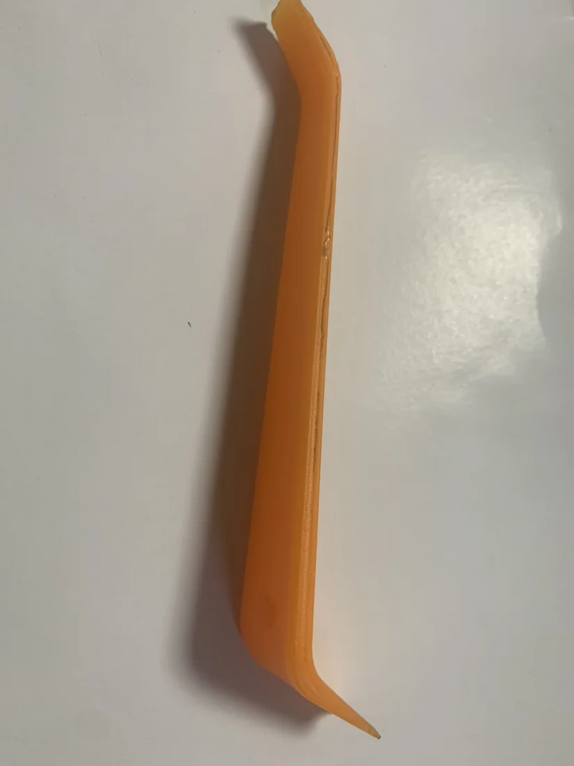

好处:看不到拖拖拉拉得线(不建议先安装前置摄像,否则线隐藏不了)

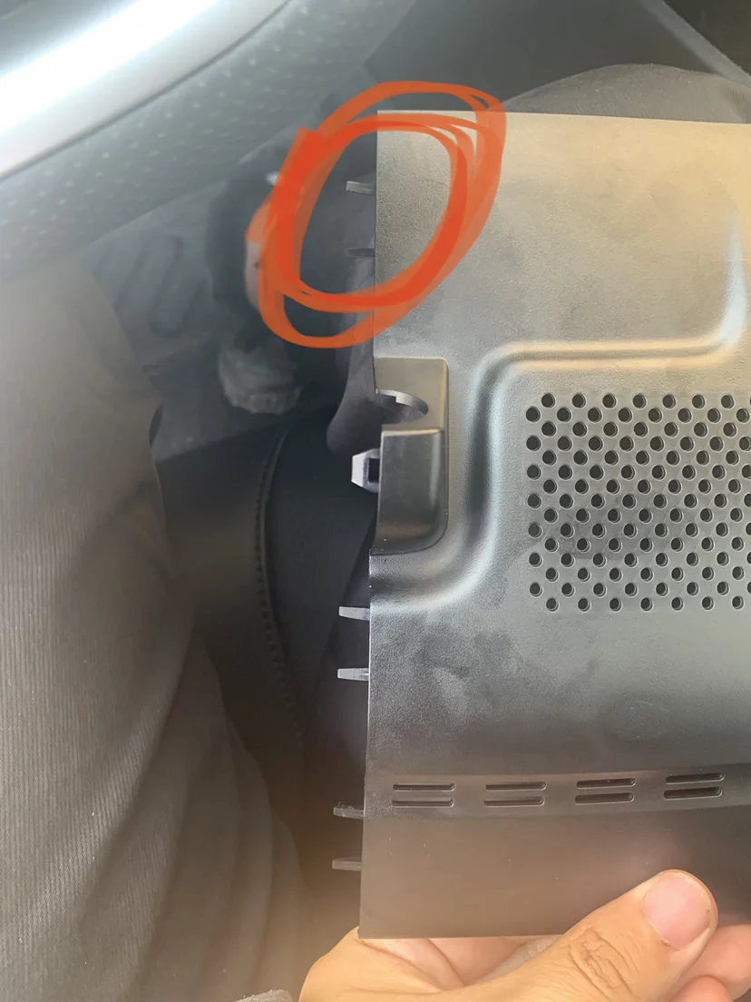

🔻步骤二:用撬棒拆开原装的后视镜。‼️很难拆‼️建议从中间使劲往上抵(大力出奇迹)从圈圈处使劲抵(车内向外数第一个)不要怕坏,坏也是右边的坏,右边拆下就不需要了。敲开卡扣先起左边的小块

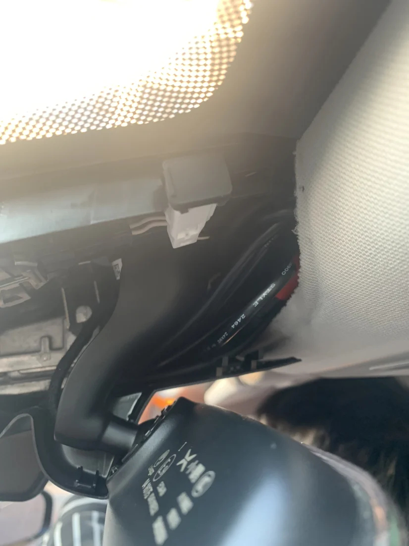

🔻步骤三:先装上买的记录仪(也就是右边那一部分)不要装左边的。再排险排线。左边的obd链接好后,记得收好线放在后视镜内,内部空间很大
🔻步骤三:放好线,再装左边的那一小半。

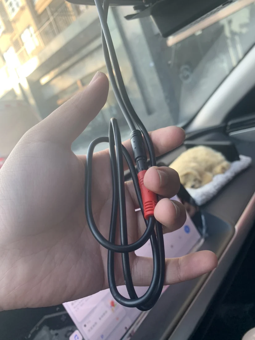

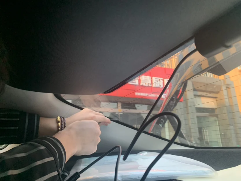

再取延长线连接另一个插口,葱右边门框边布线至车尾
每次一到这个地方都很难撬开

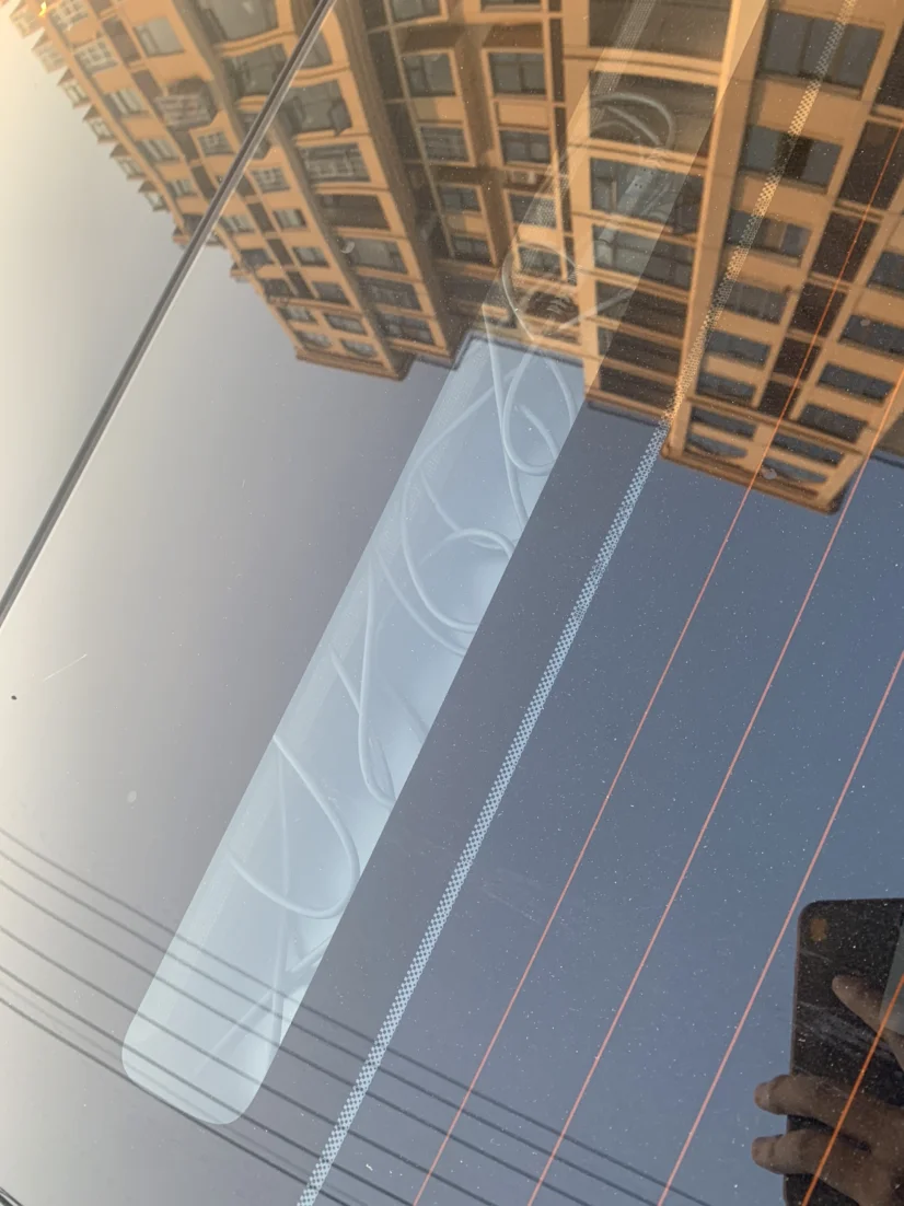

🔻步骤四:安装后视摄像头(很简单,只要放在中间就可以,app手机上有参照)
‼️‼️重点是后面的线该怎么隐藏‼️‼️

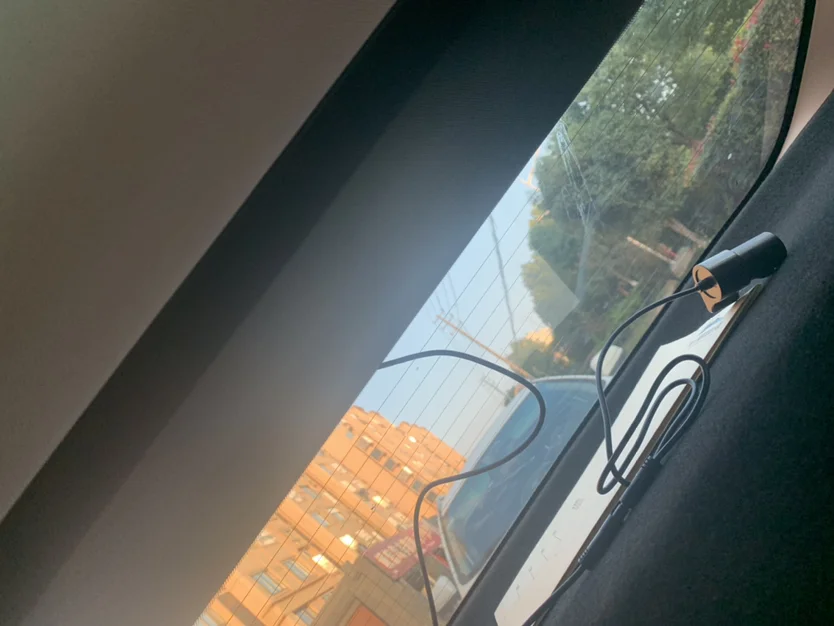

一开始打算放在后尾刹车灯里,出现惊喜一幕
完全…🆘🆘🆘
掏出来重新隐藏
塞车边框里完美解决…
