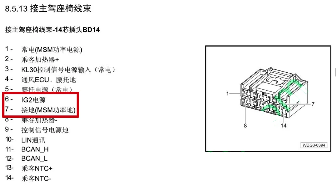

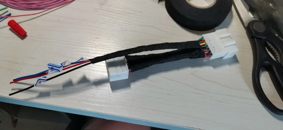

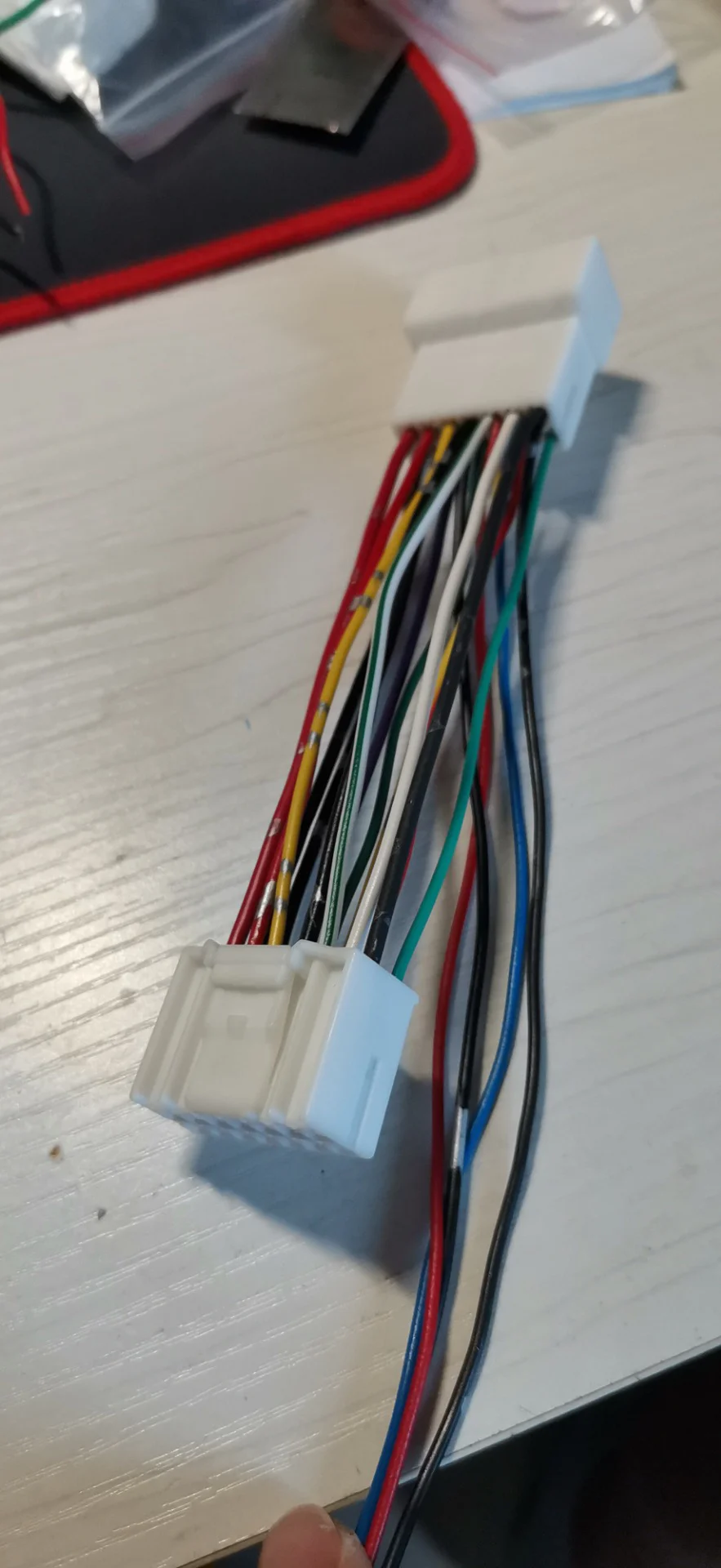

第一个关键点,制作无损取电线,就是做对插线,在要取电的针脚额外引火线和地线,二手平台上有位匠人师傅,技术好人品更好,做的东西极为规范,非常推荐,这就是取电线的图,这个图是第一版,做的太长了,不便于绑扎固定,我后来又换了一版短的,非常理想,直接无损对插,如果出问题,拔掉即可还原。

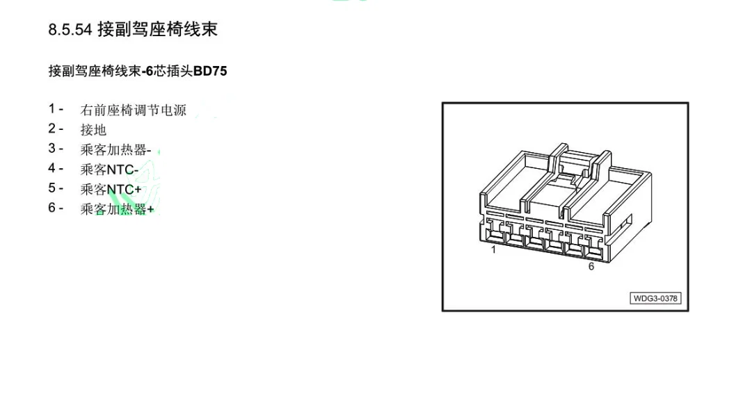

(主驾驶电动座椅线束定义,接红框内两根,上电即点亮,下电即熄灭)

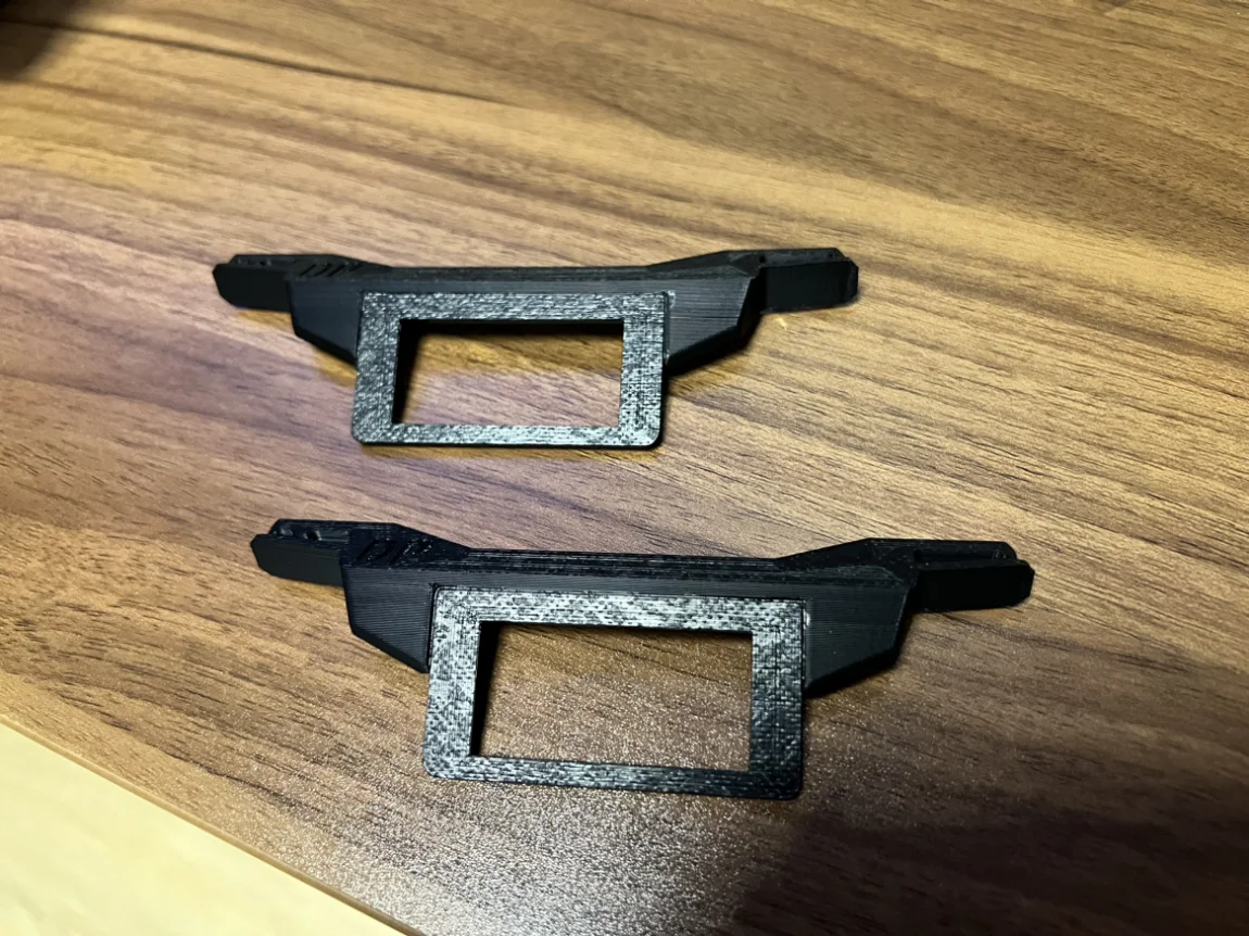

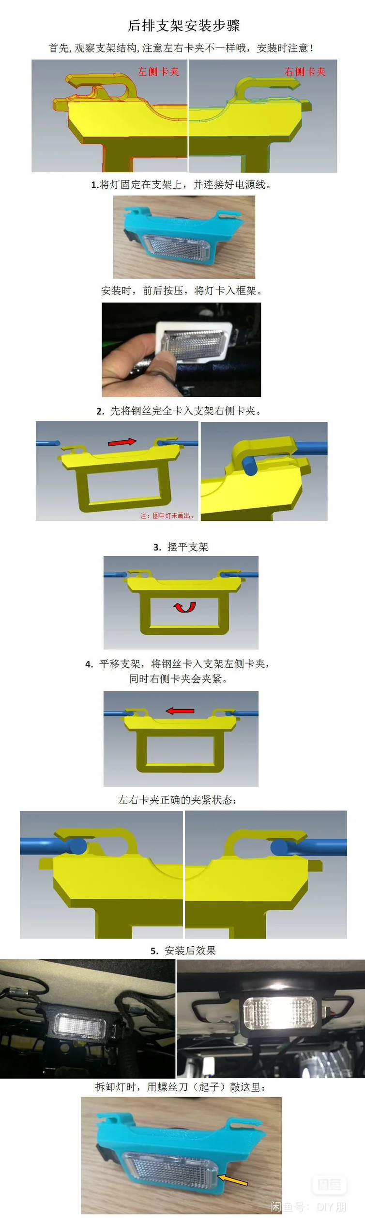

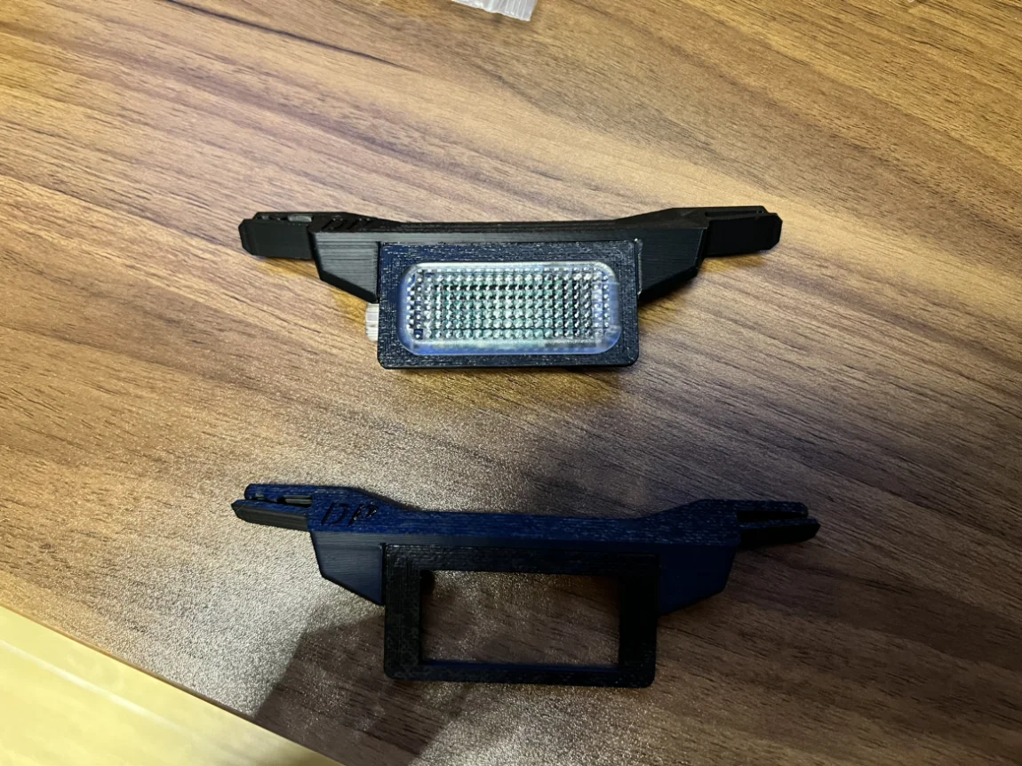

第二个关键点,找专用的灯组件,其实没有专用的,都是改用或者DIY,也是在二手平台上找到了卖家,光源用的是VW原厂的灯,质量可靠,支架是3D打印的,尺寸刚好,原理、说明和效果如图。
刚好可以卡在坐垫底下的弹簧上,非常合位,而且也不会异响。
接下来就简单了,拆座椅、插对插线、安装支架、装灯、连线、还原座椅、即可,当然中间还有些给灯线连接插头、走线的问题,但没有任何难点。

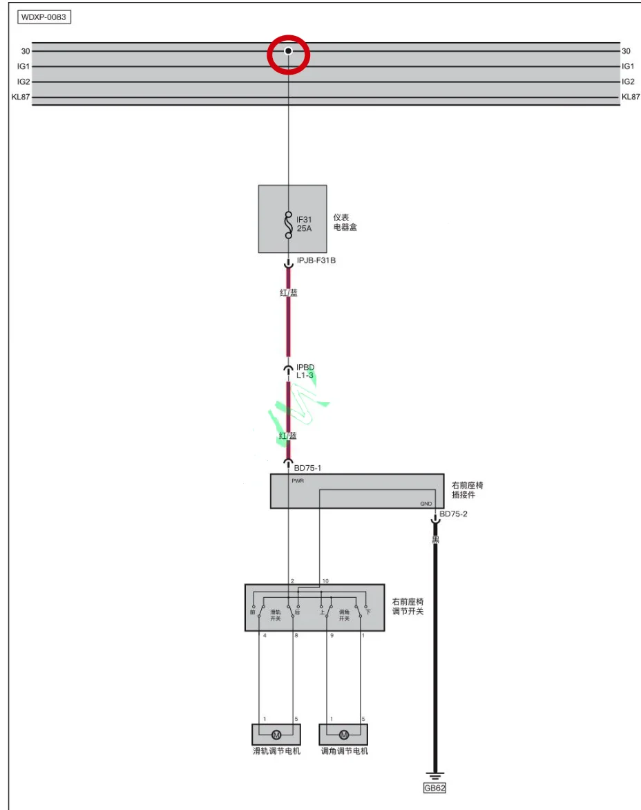

补充一点,副驾驶的电线是从主驾驶引过去的,没有从副驾驶电动座椅取电,因为副驾驶的电动座椅只有常火线,意思就是锁车了也还亮着,这就不符合逻辑了,所以用的是主驾过来的引线,走地毯底下,用扎带妥善固定,还包覆了3M的线束胶带,完全不会有异响。

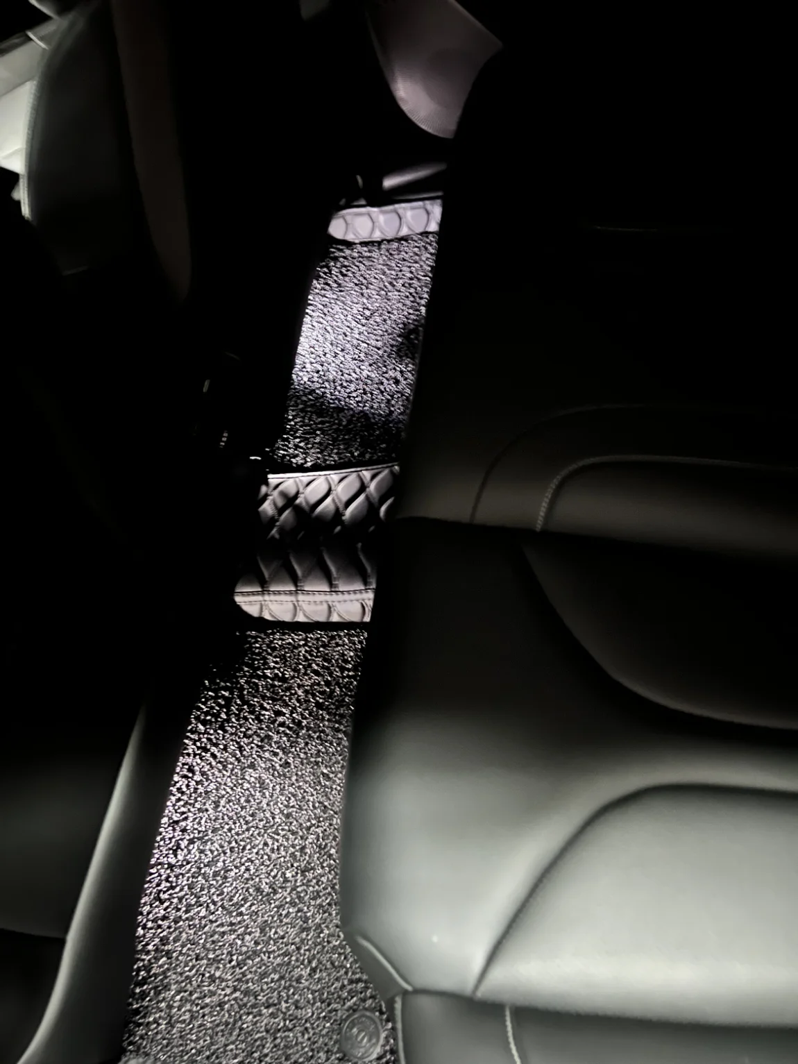

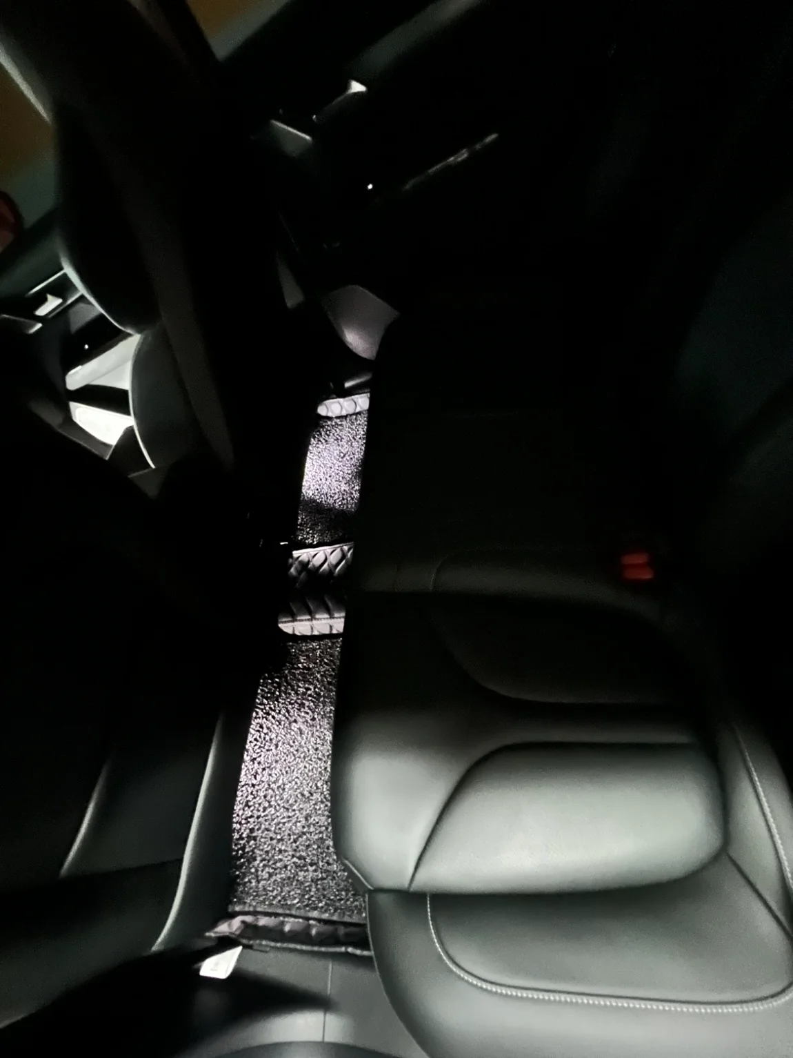

最终效果如图:
照片偏亮,总体很自然美观,对于不想加装氛围灯还想提升车内照明的鹏友是一套很好的方案,灯的套件70元,对插线50元,自己买的小零件以及胶布扎带小零碎30元,总共150元搞定。
