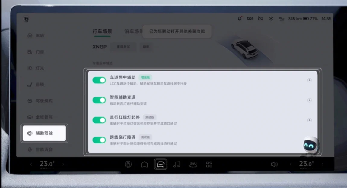

首先,依次点击中控屏的“
”→辅助驾驶”,将“车道居中辅助”的开关保持开启,初次开启车道居中辅助开关,需要您进行相关学习并通过辅助驾驶考试。

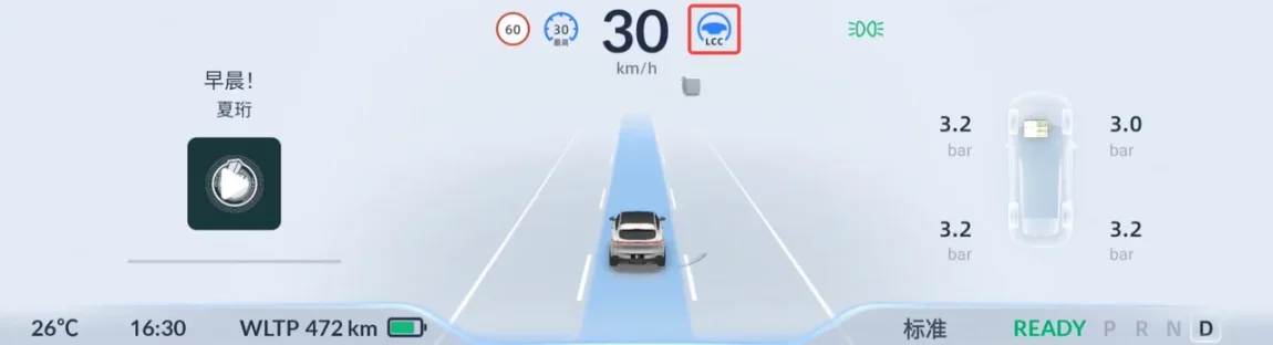

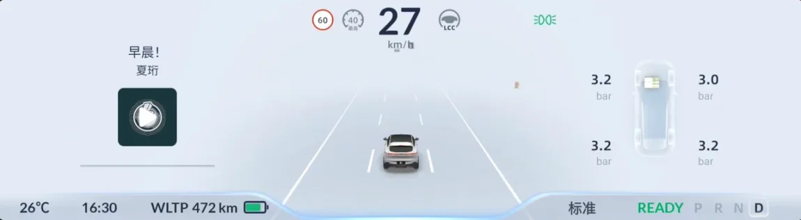

─ 仪表板显示灰色方向盘图标时,表示可以使用 LCC,但尚未激活。

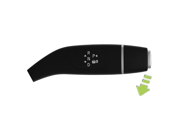

─ 将换挡杆连续向下拨到底两次,然后松开,即可启用 LCC 功能。
─ 成功激活 LCC 功能后,仪表的方向盘图标会变成蓝色 ,仪表的车道线也会变成蓝色,同时伴有功能进入提示音。
此时,LCC 会辅助驾驶员控制方向盘,车速由ACC控制。

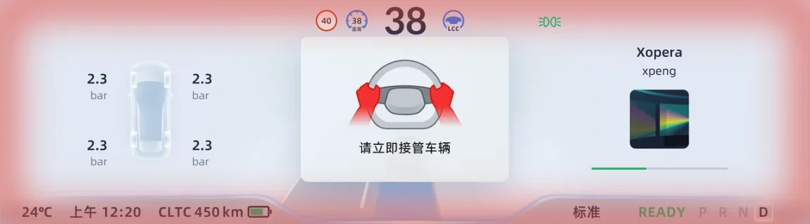

LCC的接管请求
在智能辅助驾驶模式下,驾驶员需保持对路面的关注,保持轻扶方向盘。
当 LCC 检测到您没有手握方向盘时,会通过仪表向您发出接管请求“请轻转方向盘”提示,同时发出接管提示警告音 , 此时您应立即手握方向盘,避免危险的发生。
当 LCC 检测到您手握方向盘后,会停止发出接管提示。
若系统检测到您多次未接管车辆,功能将主动退出。并且在这个驾驶周期内无法再次使用,车辆重新上电后,LCC 才能再次使用。

轻踩刹车或向上拨动档位拨杆,车辆将立即退出智能辅助驾驶模式,此时ACC和LCC都将同时退出。转动方向盘,此时功能会降级到ACC状态。
