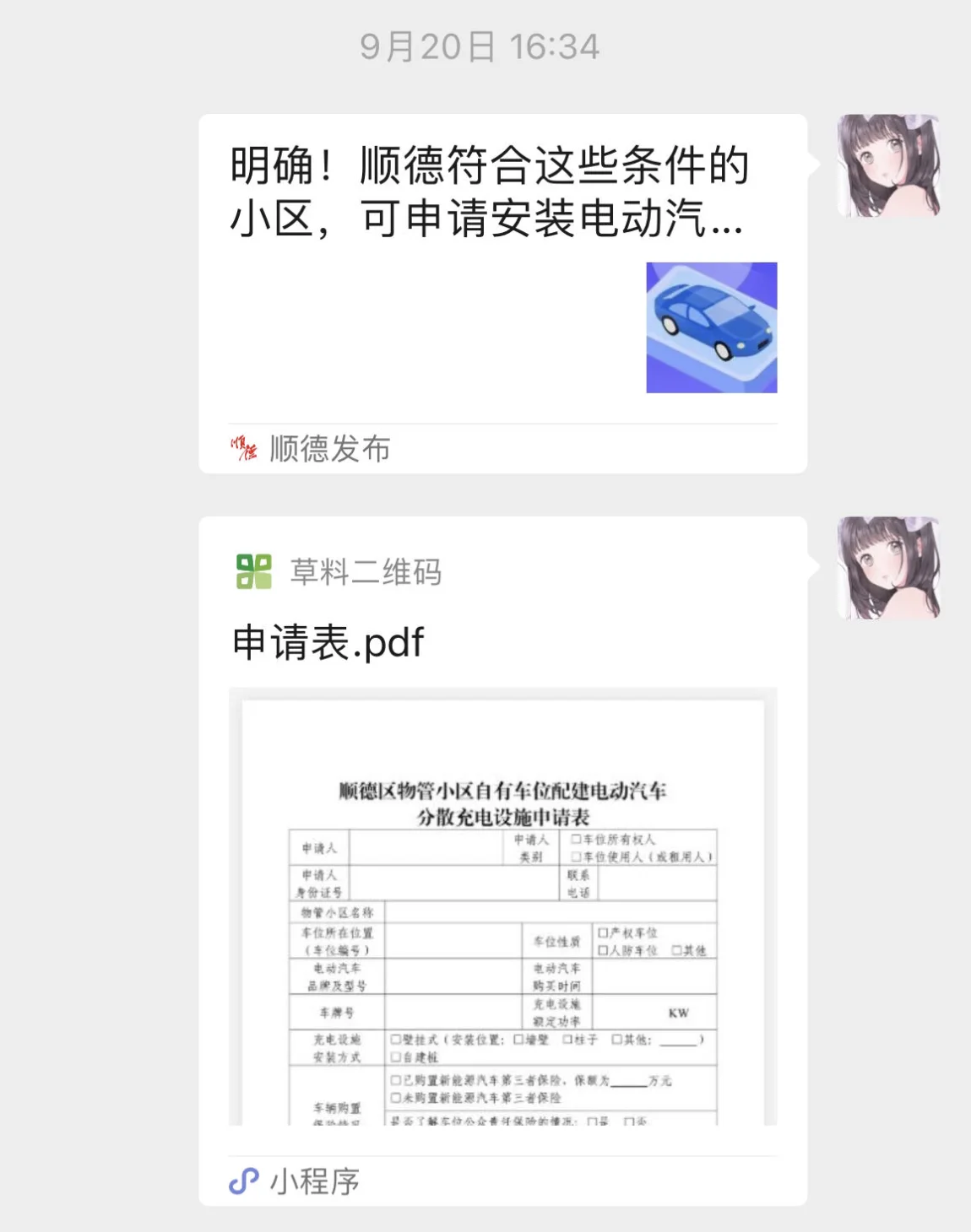

终于皇天不负有心人,事隔半年,9月20日收到朋友转发的文件,安装充电桩不是梦,怀着半信半疑的心态去问物业,居然是真的。😛

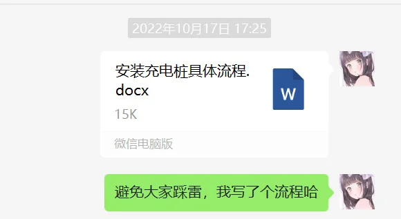

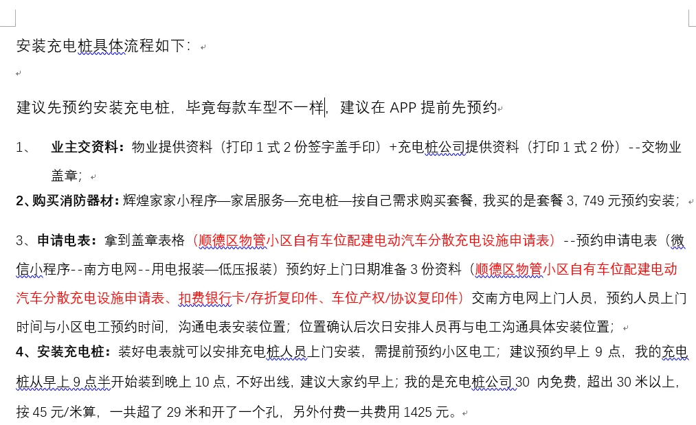

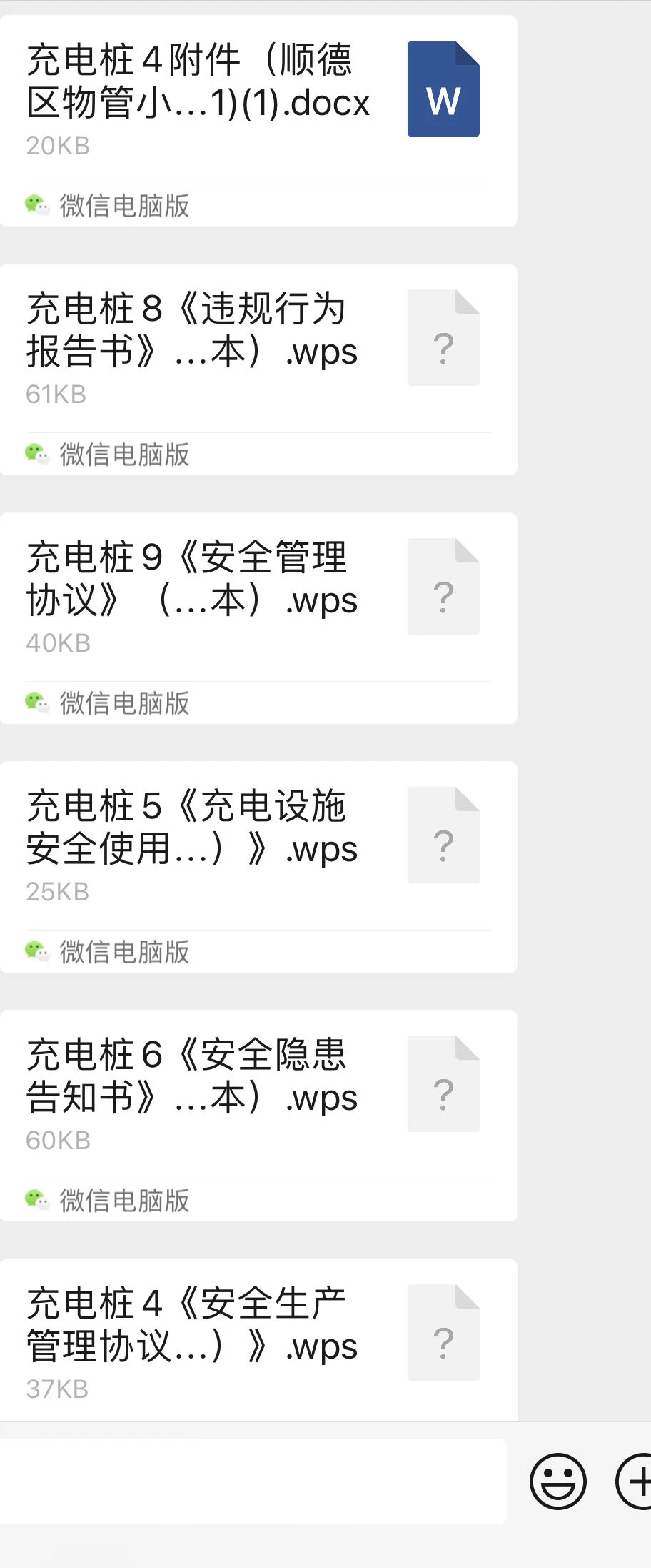

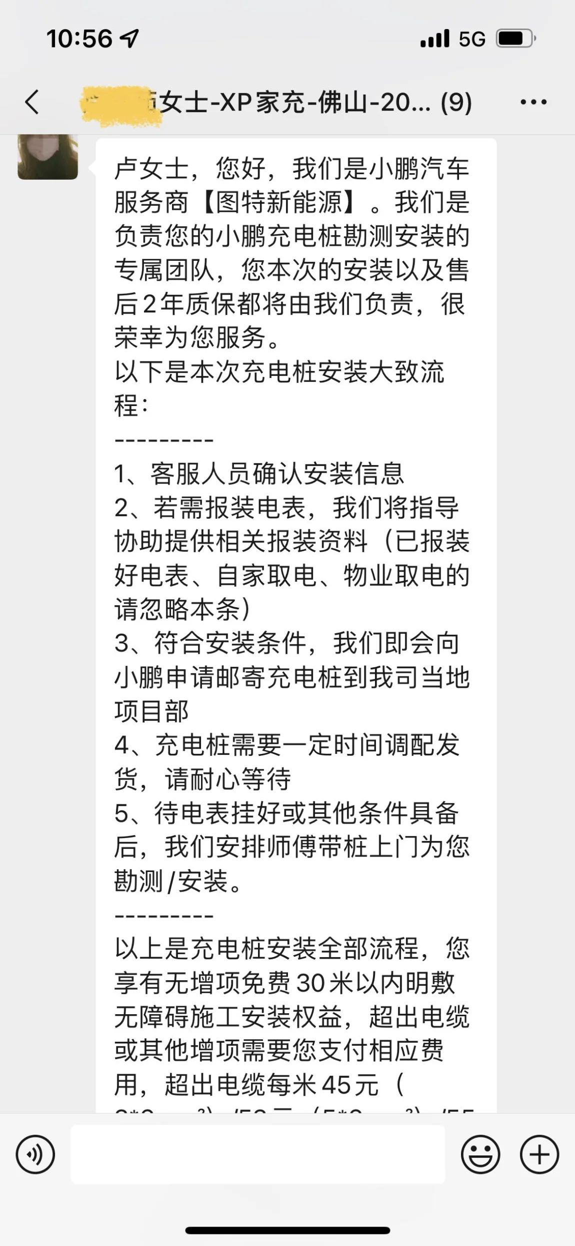

小鹏充电桩售后人员反应速度很快,马上就拉了个群,我都要求他们把资料发过来,然后就把资料一式两份打印出来交物业盖章,资料厚厚的一大叠,比买房还夸张,然后交物业盖章按指纹,拿到盖章那张申请表就可以到南方电网预约安装电表啦🥳

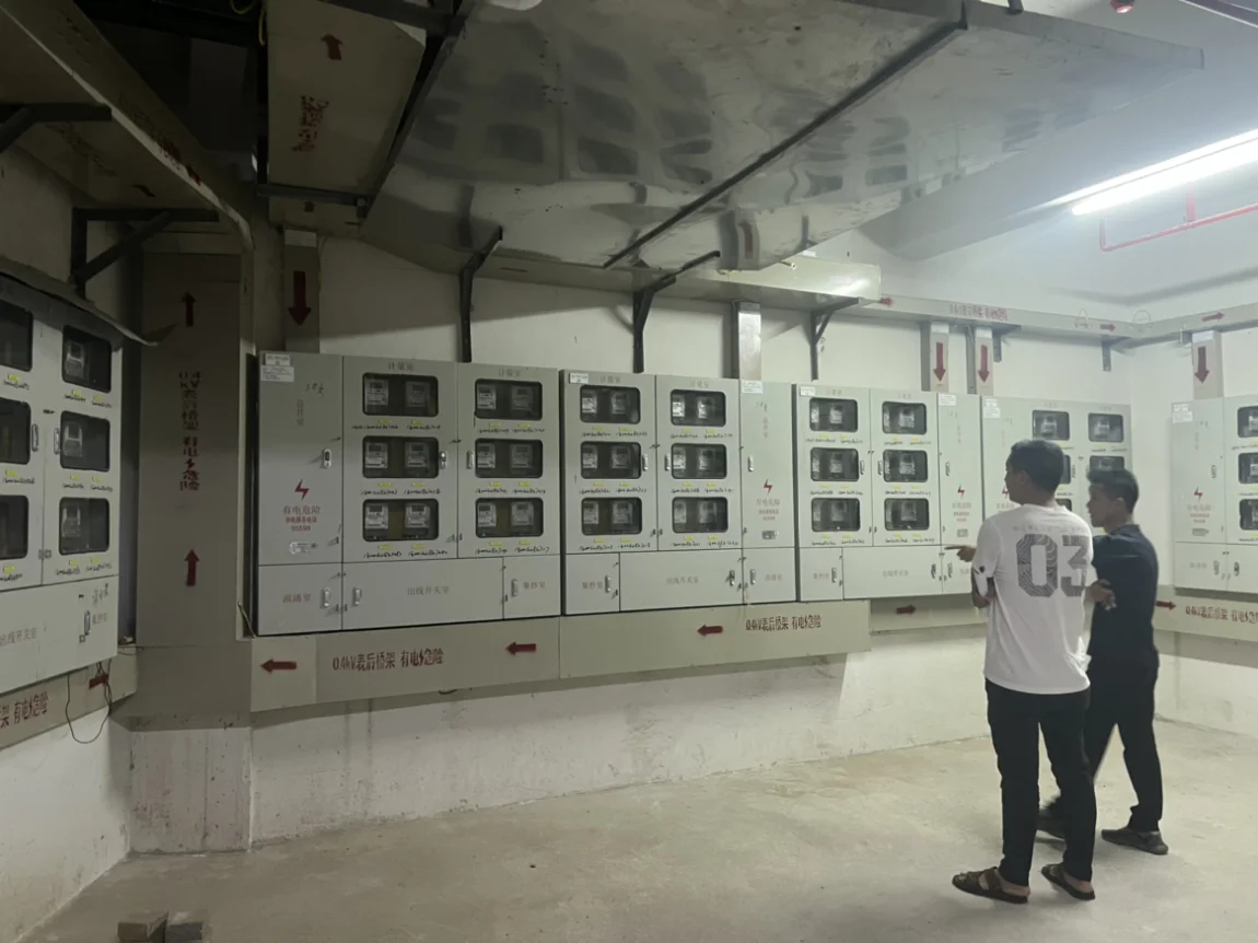

当天就在APP预约,然后第二天供电局的人就上门查看电表具体安装位置,以及现场是否具备条件
好不容易找到个位置,由于停车场建起来的时候没考虑留位置安装充电桩,所以位置有限,也不好出线,反正就是早装早占便宜,先装了再算,定好位置后第二天就安排师傅上门安装电表,安装好电表就可以安装充电桩啦😌

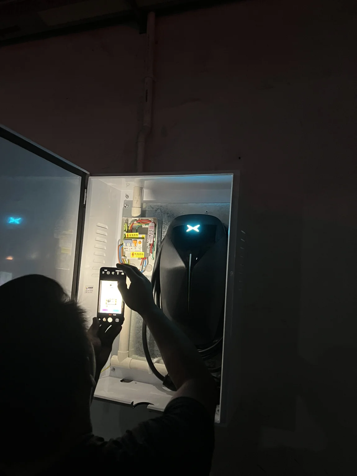

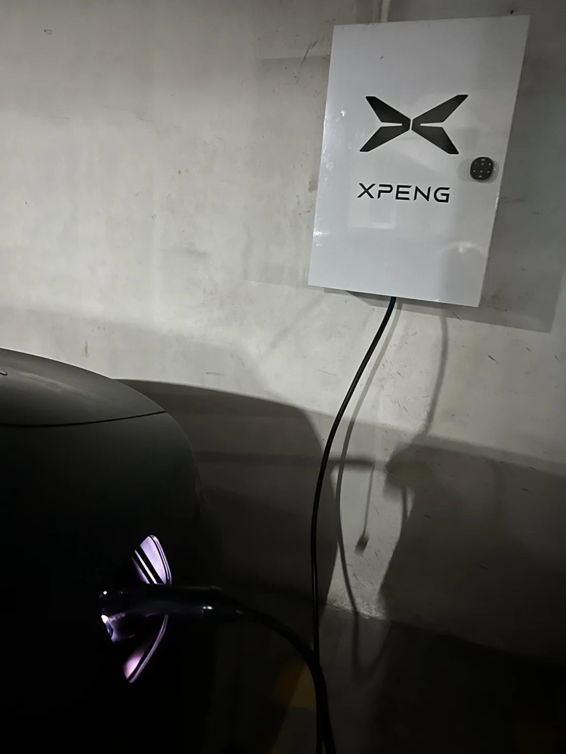

师傅由早上9点半到晚上10点半才安装好,因为我那小区不好出线,充电桩是送30米线,我都超了29米,不过没关系,我们看重的是结果,小区邻居都嫌麻烦,都说等我装了以后让我写个流程再考虑装不装

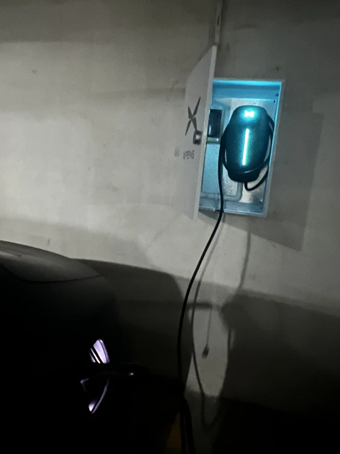

避免邻居踩雷,还是写个流程省事很多,不然头一回真的要每天跑来跑去,碰不少钉子,虽然过程是辛酸的,但是结果是真香,不用每天出去排队充电,也不用焦虑了😊政策出来不到一个月就装上了,充上电的那一刻,心情真的无比激动阿☺️#安装充电桩# #家用充电桩# @鹏友会 @社区运营小姐姐 @充电运营小鹏友
