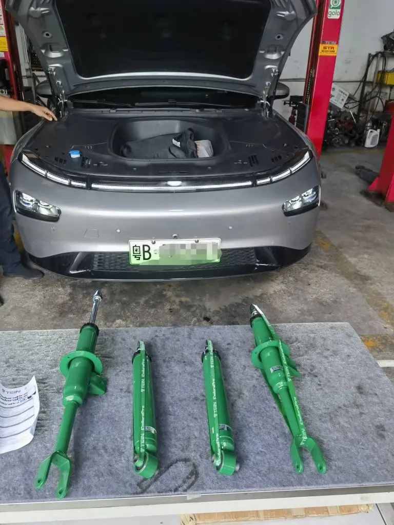

而我在非常小心的情况下底盘已经刮了几个伤痕,不能降车身。排除绞牙避震、短簧。搜了下几大避震品牌,什么KW,Bilstein等等。支持p7的原厂车高的避震,(截止2022年11月)只有tein epp(tein endurapro plus)
于是某宝下单,最后去了卖家推荐的一家避震改装店。整个耗时1个半小时。师傅说阻尼是前8后8,装了很多小鹏,客户都觉得不错。如果不合适,可以再帮调一次。
开出来后,明显感觉换了台车。

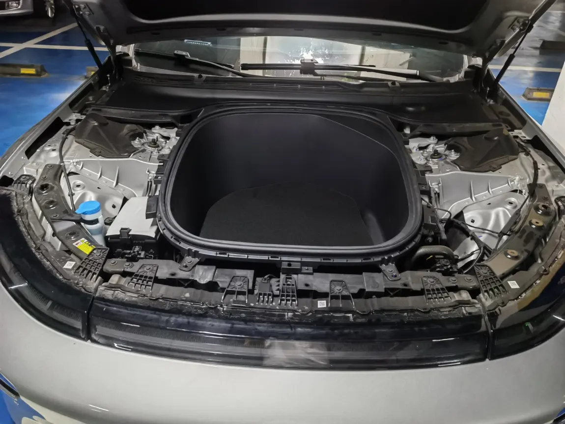

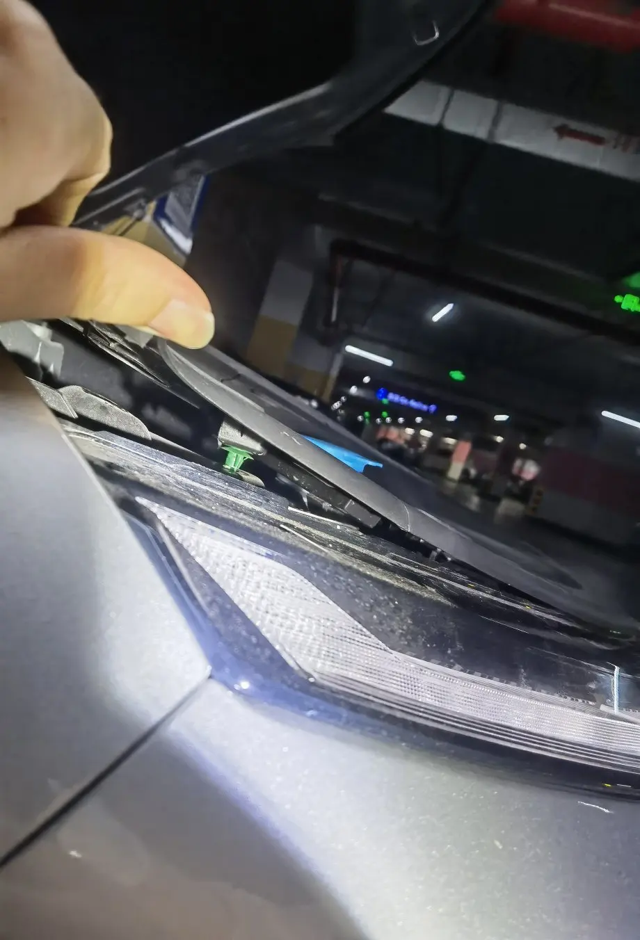

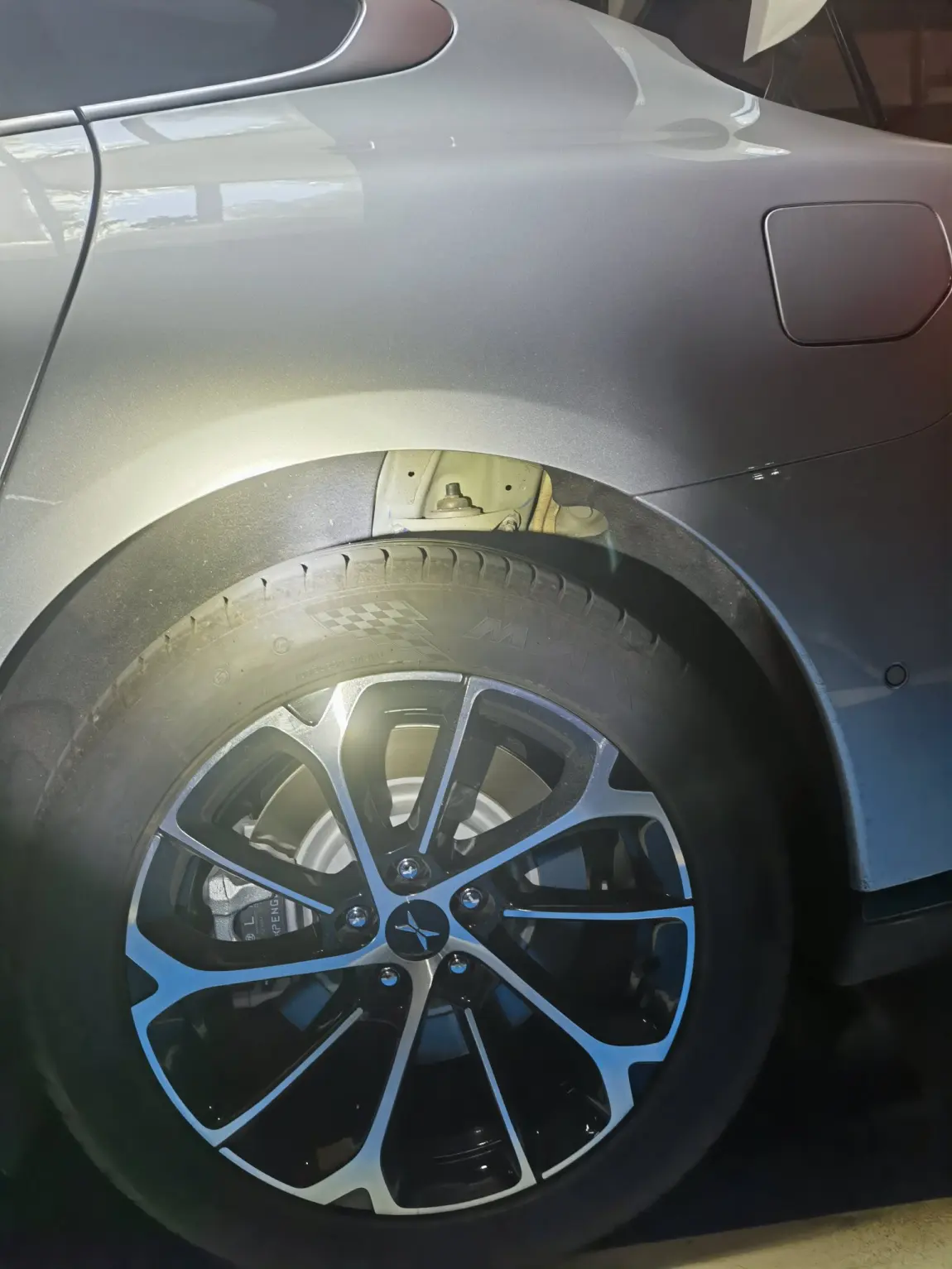

第二天抽空调避震阻尼。p7调避震阻尼很方便,前避震打开机舱盖,防尘盖拆下来就能看到。后避震就在后轮边上。
防尘盖是塑料卡扣,我是从底下-顶部-两边顺序拆的,注意别用爆发力。如果没有信心,建议打个光,自己看看卡扣结构就知道怎么拆,需要怎么力了。

我这次改成前6后8,开出去转了一圈,低速过连续减速带的抛物感明显小了很多,有拉住了,前悬硬了一些,暂时比较满意,其他的路况的变化还在感受。
