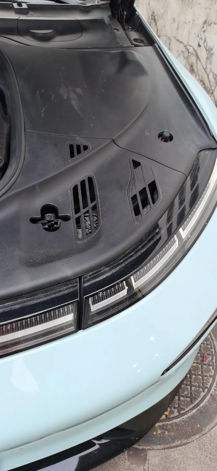

首先打开前盖,可以看到车头靠灯的位置有很多孔
最左和最右的三个孔,看内的一个,斜斜地往里看,可以看到有一个齿轮的东西,这个因为太深了,手机拍照没办法拍出来,鹏友们可以自己看看就能看到了

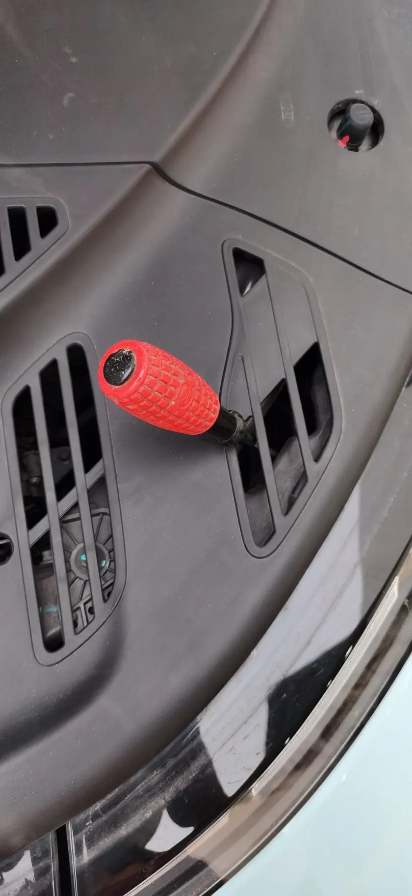

然后拿一根长的十字螺丝刀,对准齿轮位置,留意,要卸插进去,旋转就可以调节了。
顺时针,是降低大灯高度
逆时针,是升高大灯高度

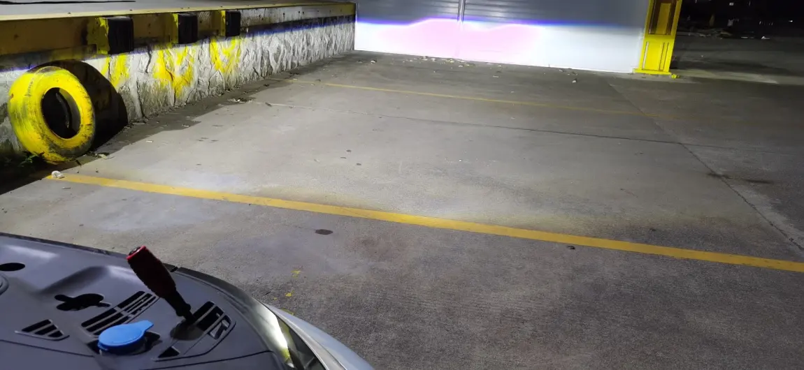

看看效果
大家要留意的是,大灯会有右边高,左边低的情况,正常的,所以大家就自己需求调就可以,提车经常晚上开高速的鹏友,建议左边高一点,这样行车视野开阔很多,安全很多
但是也要注意,调节幅度不能太大,太大的话会远光灯,射到对向车辆就不好了,建议调高几厘米,效果就已经很明显了
还有切线问题,两边灯的切线调节是一定要重叠,不然两边照明效果会变模糊的
手机拍出来的大灯亮度会比实际亮很多😂😂
