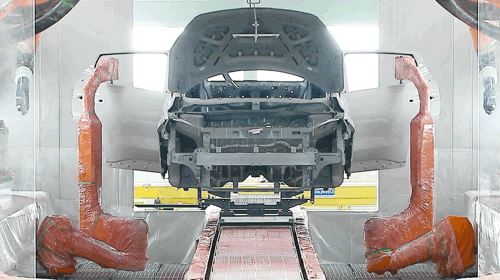

优秀的车漆当然也需要有先进的工厂来支持。海马小鹏智能工厂涂装车间共分为四层,共占地72,000平方米。主要包含前处理电泳线、焊缝涂胶线、打磨线、喷涂线、检查精修等工序,采用42台喷涂机器人,节拍可达到75秒,实现100%全自动喷涂。
