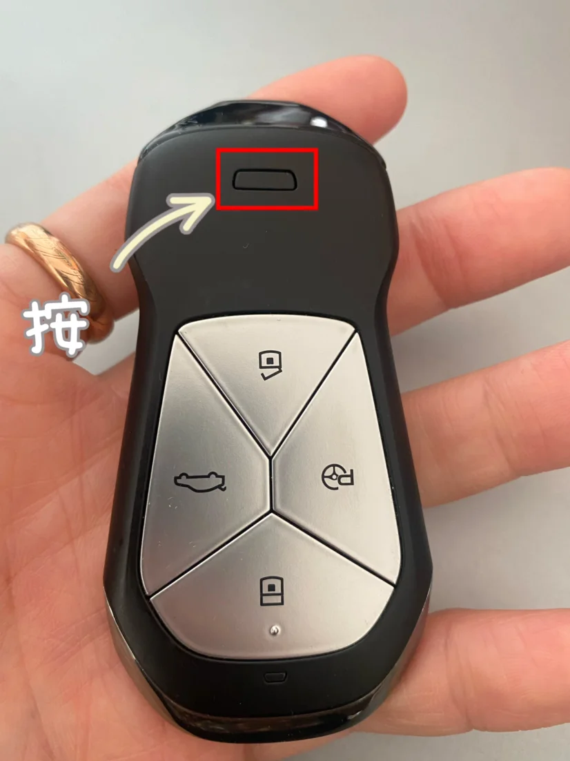

第一步:按下钥匙的这个位置 取下挂钥匙环的这部分。

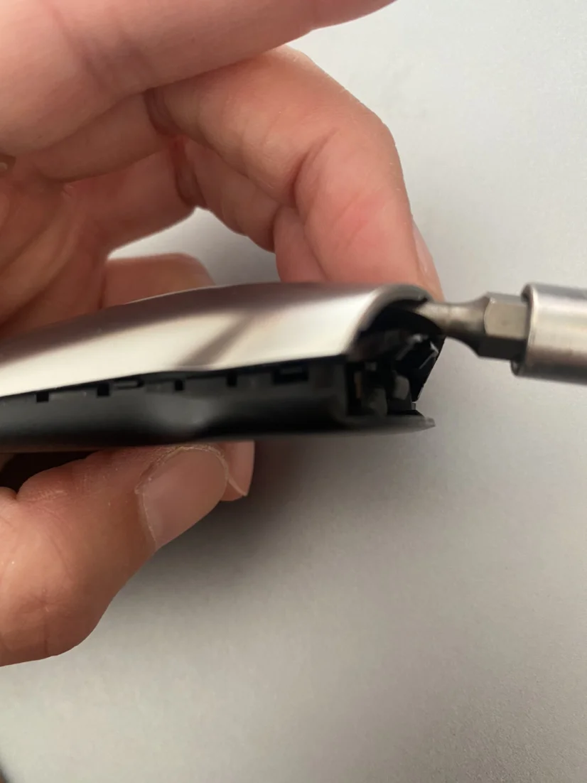

第二步:用一字起子🪛轻轻的撬一下,下图位置,不用很用力,这个位置打开只是为了后面起子可以插入缝隙。(注意安全⚠️不经常动手的最好带上点手套🧤)

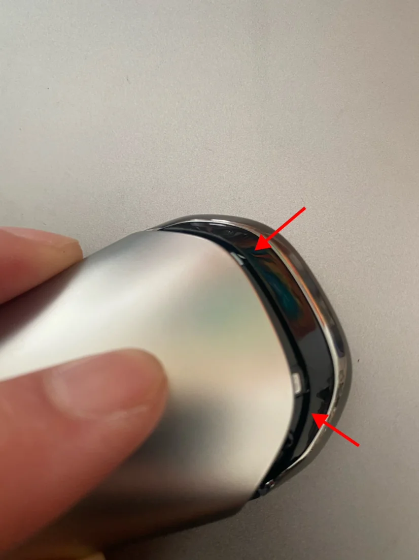

第三步:将起子插入下图钥匙缝隙,尽量往里多一些,然后转动起子,就会开启一侧。需要注意2点,第一是起子插进缝隙尽量深一点,第二是转动的时候需要一个巧劲,不要用力过猛!
PS:撬开一侧是这样的,打开的时候#更换钥匙电池# 两侧需要打开,有个小技巧,右侧的往左🫲转起子,左侧的向右👉转起子,这样更容易打开!

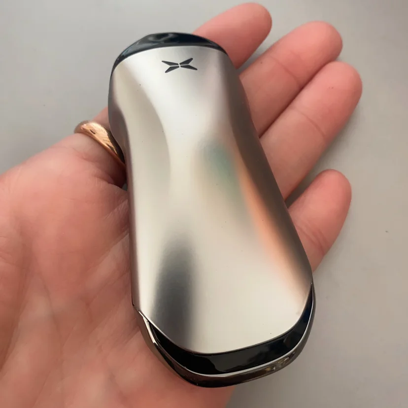

第四步:两侧都撬开后,向上👆抬银色的盖子,就打开了!

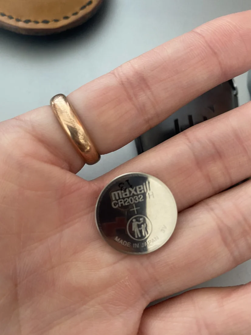

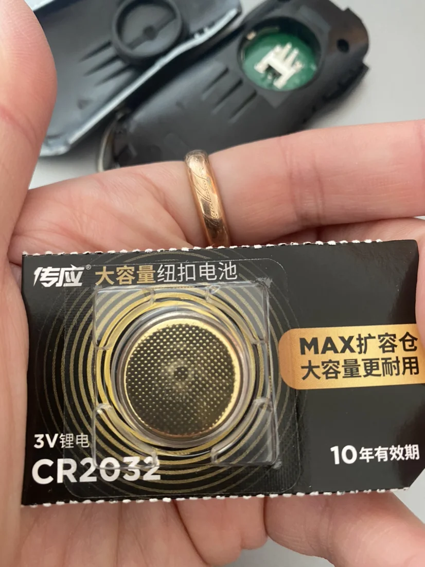

第五部就是换电池了,🔋型号是CR2032这个型号非常容易买,很多超市都有,国产的几块钱,进口的十几块钱。

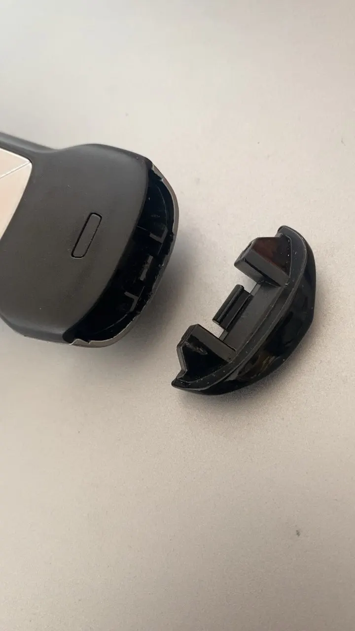

最后一步,扣上银色盖子,将黑色部分扣回就完成了!扣盖子的时候,先将下图的位置对准插入,在用力从两侧按银色壳,就可以了!
然后就大功告成!✅
