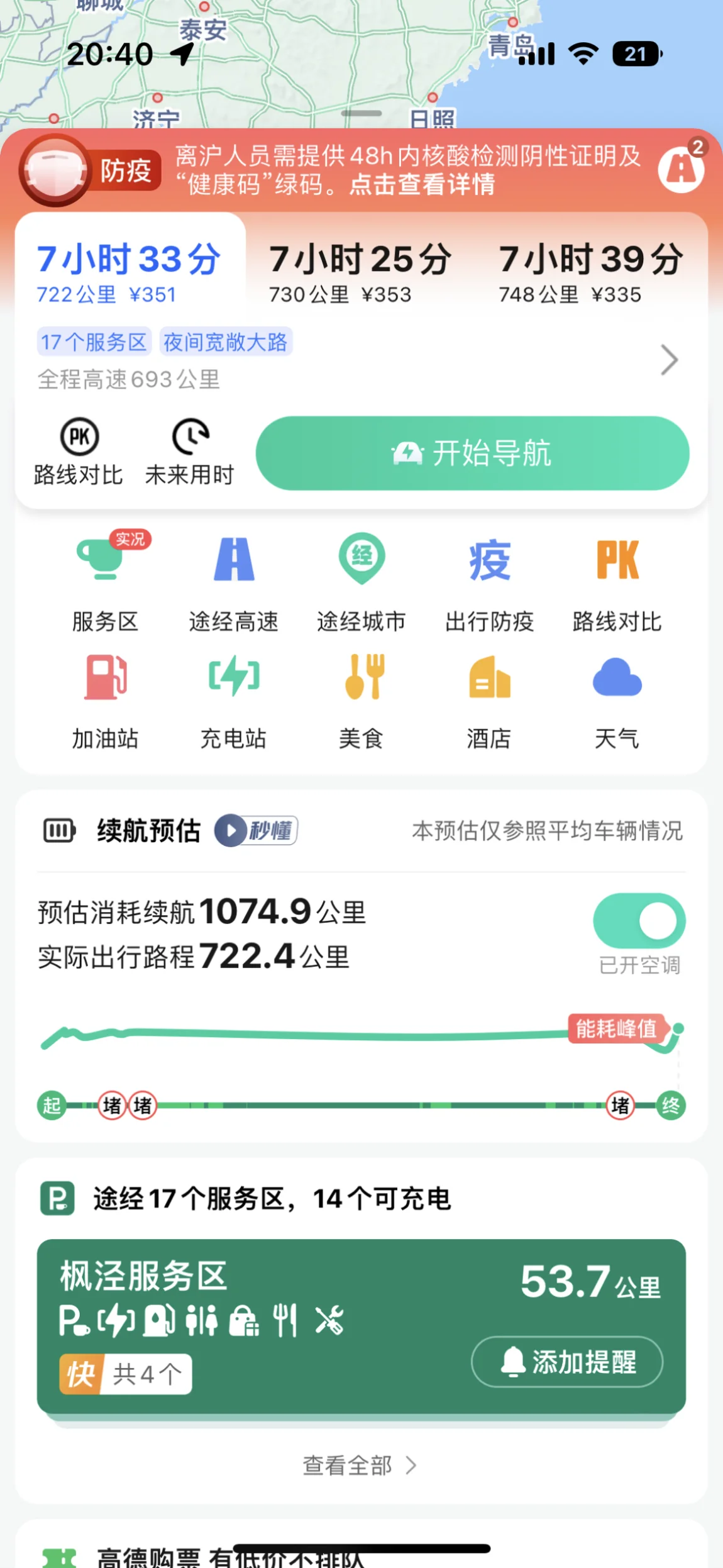

首先说下车辆配置,p7-586E版,常用续航标示WLTP。从上海慢充后满电504km出发,到达胡萝贝南昌的标点有700km,预计补电2次。有做好排队充电的打算,因为各地疫情防控及不定因素,暂不打算下高速补电。

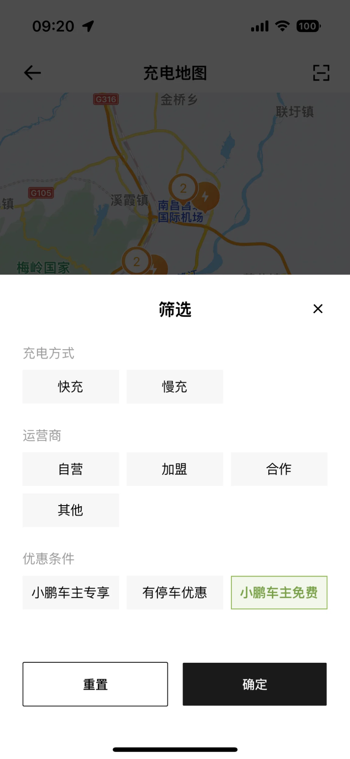

关于行程行驶规划:首先,我一般会在app上看看终点站的小鹏超充站情况,毕竟有小鹏免费充电额度,不用白不用呢。看下超充离终点站远不远,近的话就可以安排,离终点站远的话就最后一次还是需要高速上花钱补电。不得不说,南昌很多小鹏超充站布局范围很广,其中一个酒店还有小鹏目的地慢充桩,很棒。
出发前可以使用高德地图,选择新能源出行,往下拉,会有总路程预计消耗电量,以及可以直观看到中途可充电的“所有”服务站。
因为车机地图在规划好行驶路线后,不会马上显示服务站,不会一下子看到所有路程的服务站,所以看高德地图是提前了解下第一个第二个服务站离始发站有多远。(同时也能实时看到服务站的人流量)

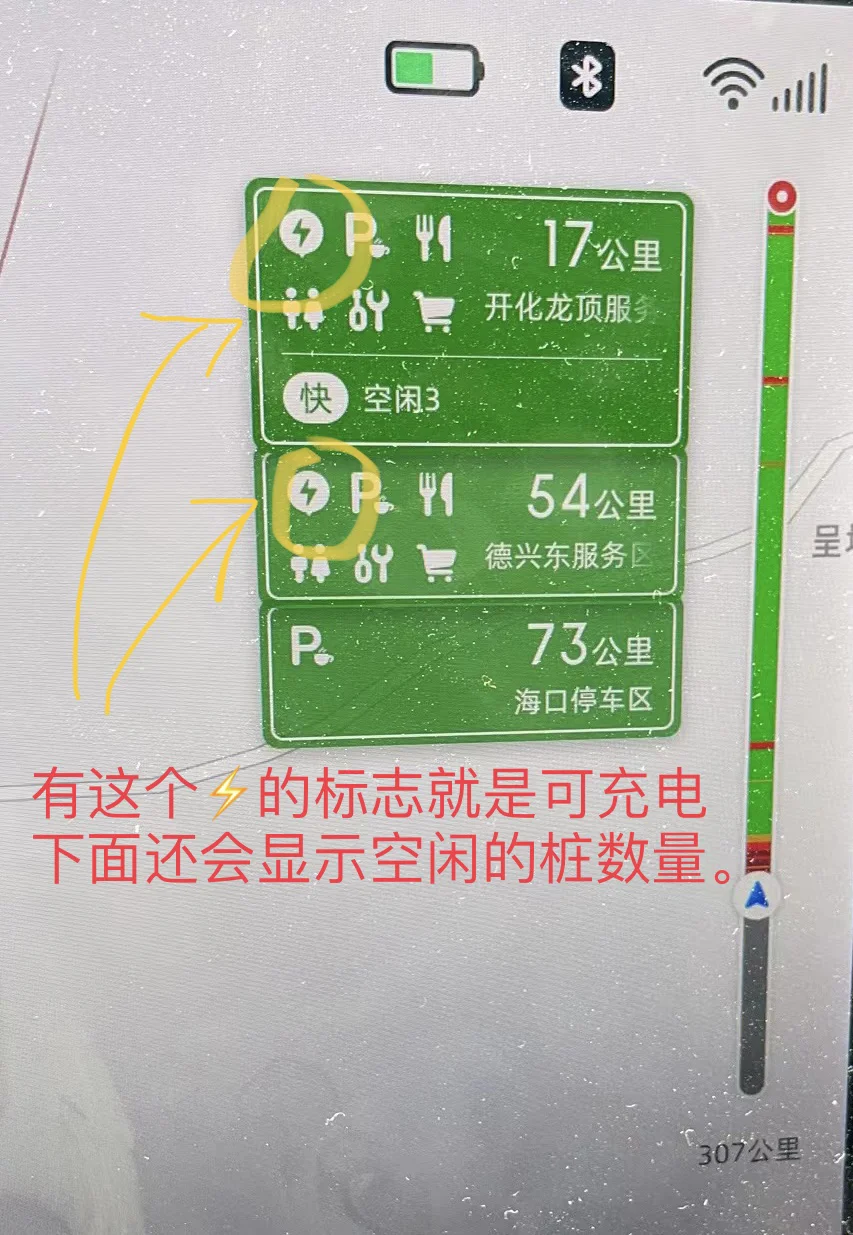

再来说一下车机导航显示,前面说的,一开始导航不会马上有收费站和服务站显示出来,等上了高速后就会最多显示最近三个服务站了,可以根据自己的当时的电量以及离可充电的服务站距离来判断自己是否要补电。
我的习惯是一般剩下250km左右电量就会计划着后面进入服务站补电,给自己留前往两个服务站的电量空间,第一个站排队人多的话,可以继续前往下一个站等。

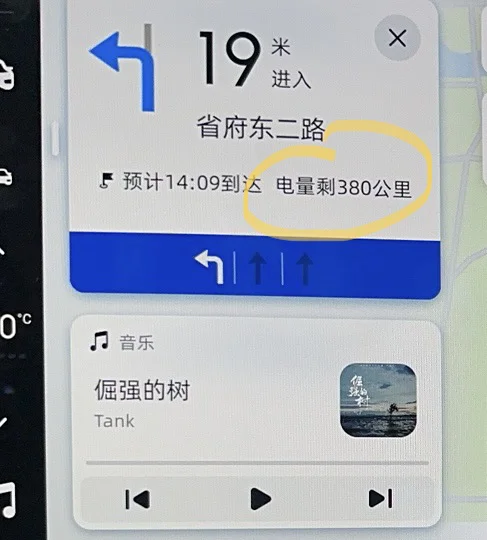

再说一下车机导航的这一个行程规划,当前电量足够跑到终点站时,车机导航会显示到达终点站剩余电量,它会根据路况100/120时速来计算出剩余电量。以我多次长途经历来说,这个电量还挺准的,但是!!前提是基于在行程以内保持标定时速不超速的情况下。限速100就跑109以内,限速120就跑125以内,不要再往上超了哈。

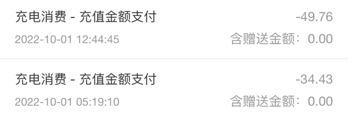

那这700km路程,总共在高速上充了两次电,凌晨5点充到454km和中午12点充到448km,充到90%,就够电到南昌跟胡萝贝约定的地方了,以及还够电跑去打卡南昌的超充站。
高速上一共花费84元充电费补电322km(真贵)

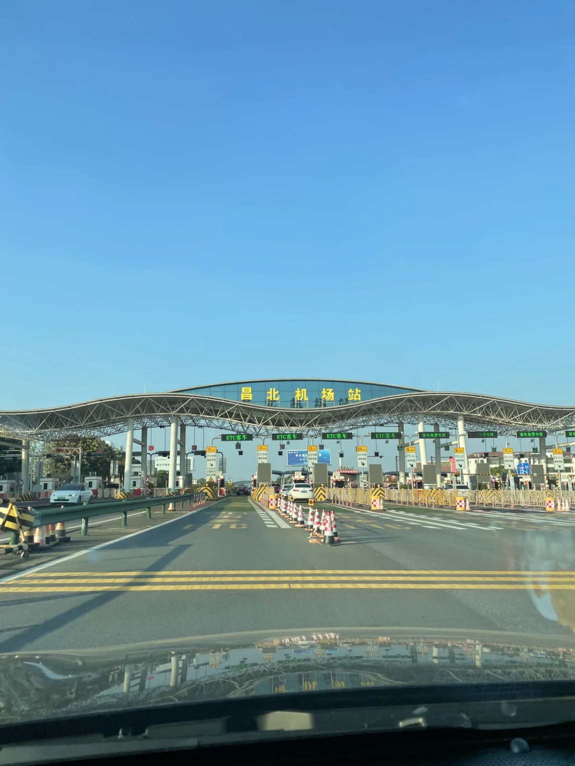

终于的终于,在下午4点半的时候到达南昌下高速口,离约定地点也就17km,终于可以好好停车吃饭休息了。

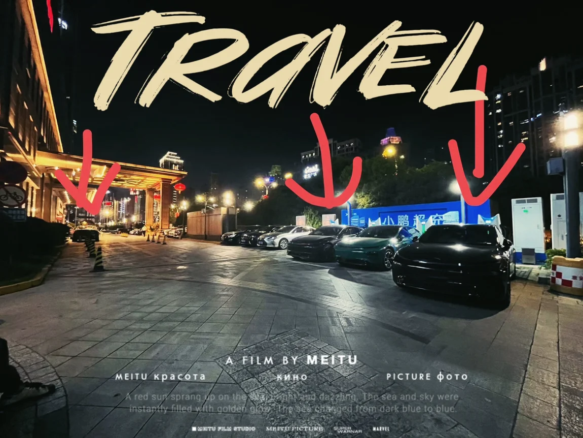

南昌喜来登酒店超充站,4个桩,不用去地下停车场,就在喜来登酒店楼下门口附近,一拐弯就看到,方便,快捷。超充对面有两个商场可以逛街,商场隔壁有条美食街,可以吃喝玩乐,附近配套不错。

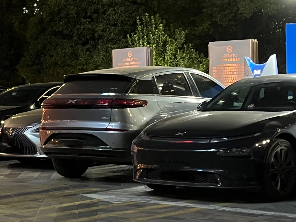

箭头所指就是我们自己人三辆车,一个是广州来的小伙伴@茶叶蛋🐰的bubu🚗 ,一辆是胡萝贝,还有最后G3i妹妹@富裕小宝 ,是的,我们都来南昌找胡萝贝玩了。
