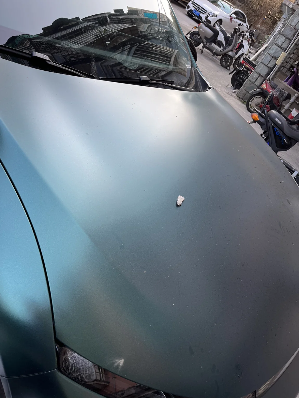

🥲10月5日又是一个可以在家睡到自然醒的日子,今天的计划是去走遍游,可当下楼看见的场景,我都惊呆了。一块碎石静静地躺在了前机盖上。
(在没关注到挡风玻璃时,心中暗自窃喜,我改了色,这张膜帮我挡了一下)😄

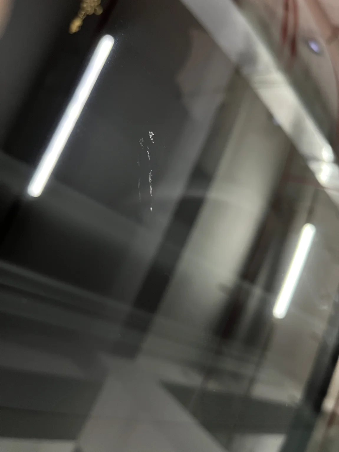

坐到内车,咦,怎么有条划痕???只能等今天忙完去修复玻璃了,心中难过。手指甲抠了抠表面,确实碎了一些。😫从这一天起我就踏上了【玻璃修复】-【更换前档】之路,咱们一起来看看,我经历的这一些吧。

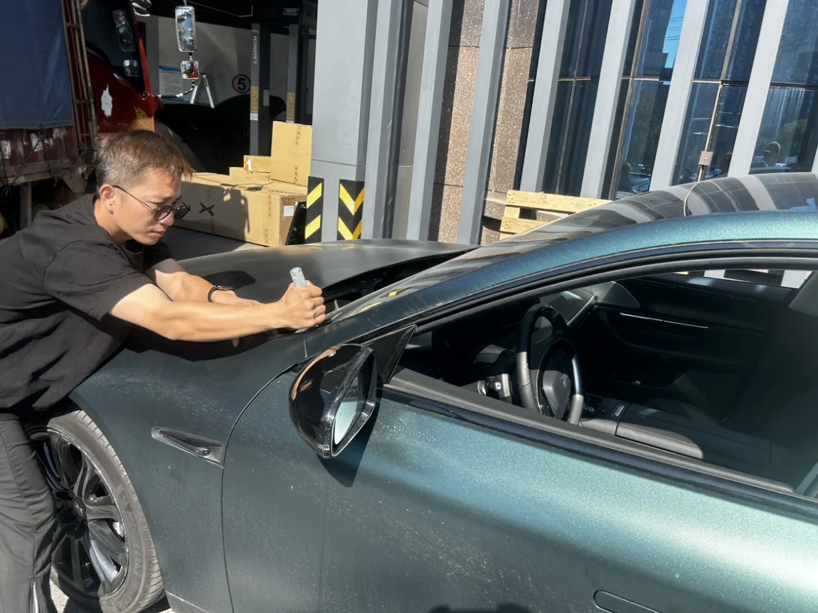

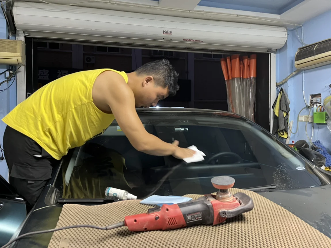

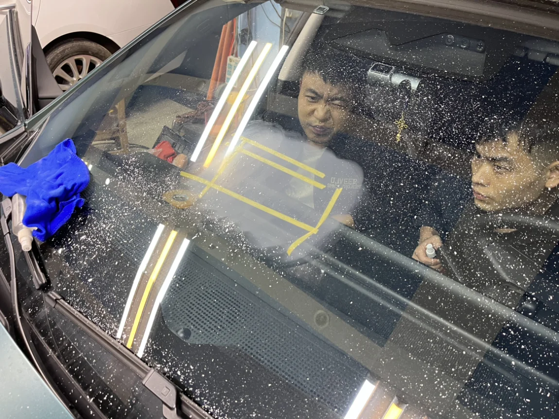

这是南昌相对有名的修复师父,很仔细的在观看玻璃情况,因为如果出现炸点,和较小裂缝是可以完全修复的了,以下是可修复的玻璃情况。

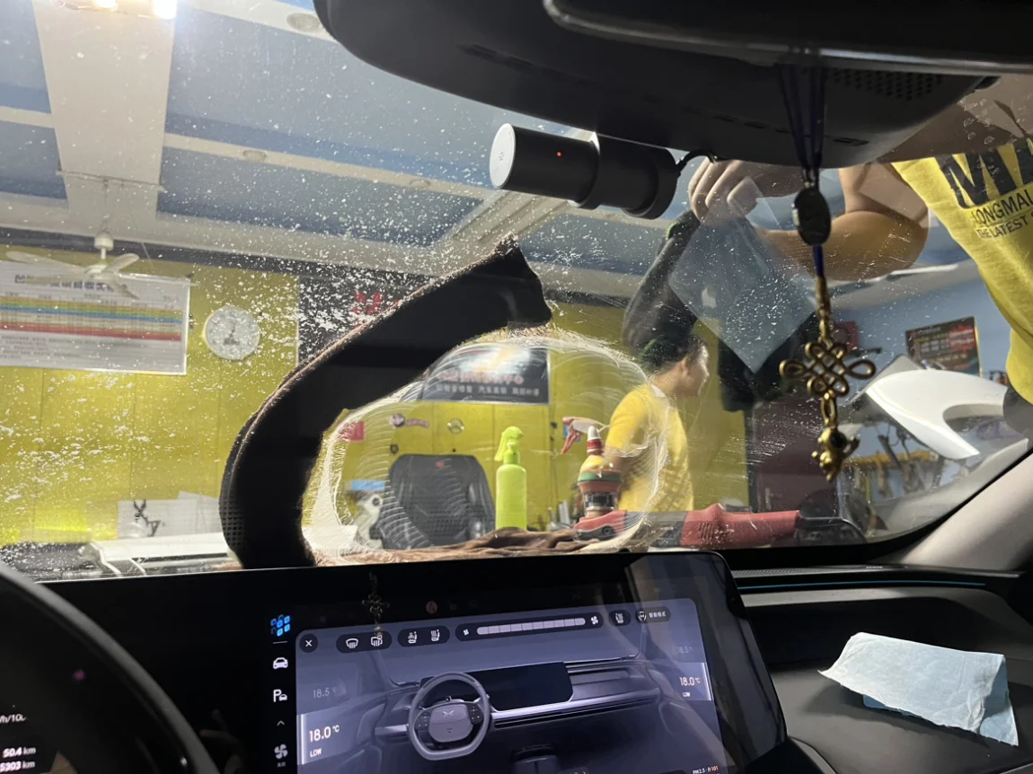

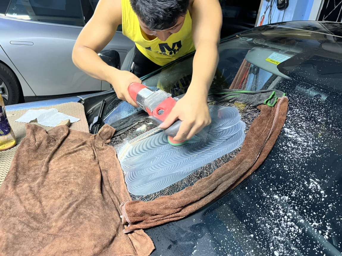

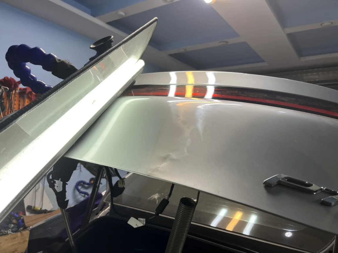

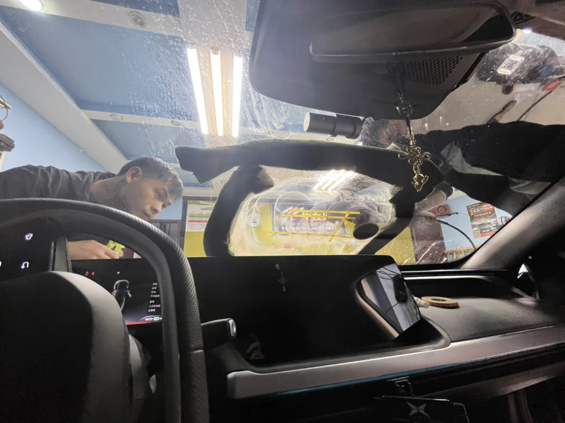

我这个相对麻烦一些,因为划痕的问题只能通过打磨来进行,很多人都知道,打磨玻璃很危险,一不小心就会把原本的玻璃面打磨至“哈哈镜”结果,师傅细心的弄了2个多小时,在室内看过去完全没问题。偶遇隔壁工位的佩奇尾盖修复中。
开心的开车回家中发现,路边的灯光及车辆出现了轻微变形,而这个打磨的位置又正好在大屏幕中间位置(挡风玻璃正中间),导致看右侧车道出现眩晕。我心想:完了。。这玻璃废了。以下是对比图。
『上图为修复区域车牌照处』⬆️
『下图为未修复区域车牌照处』⬇️
大家应该看出来了吧。马上把情况反馈给修复师傅,他让我明天再去一趟,因为这一次使用机器打磨,准备下一次使用手工打磨。😭😭😭
插曲二【手工打磨眩晕处】
实话,师傅真的很负责,此处打磨耗时6小时,我也在这里等了六个小时。眩晕效果稍微有所改善。

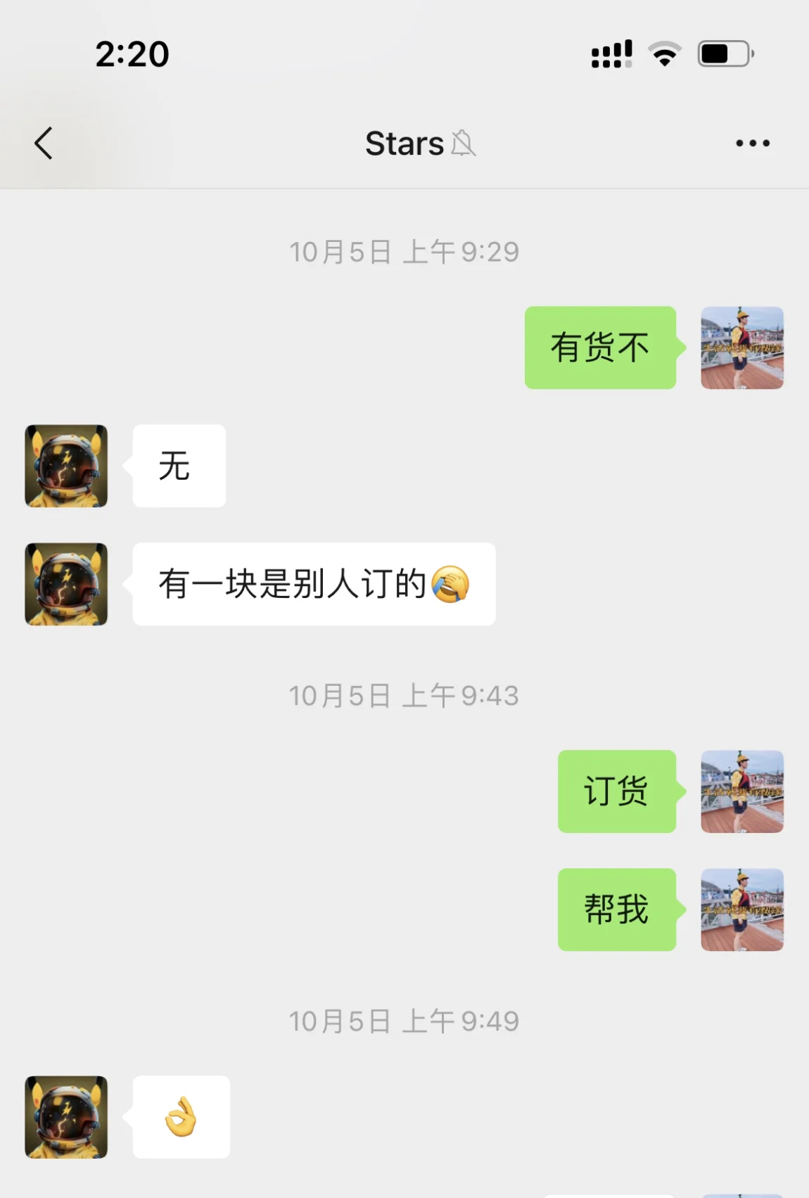

『确定玻璃是否有货』❓
先给服务顾问发消息预定670E+版本前挡风玻璃(其他版本有所不同),了解清楚玻璃是否有货及到货可安装时间。

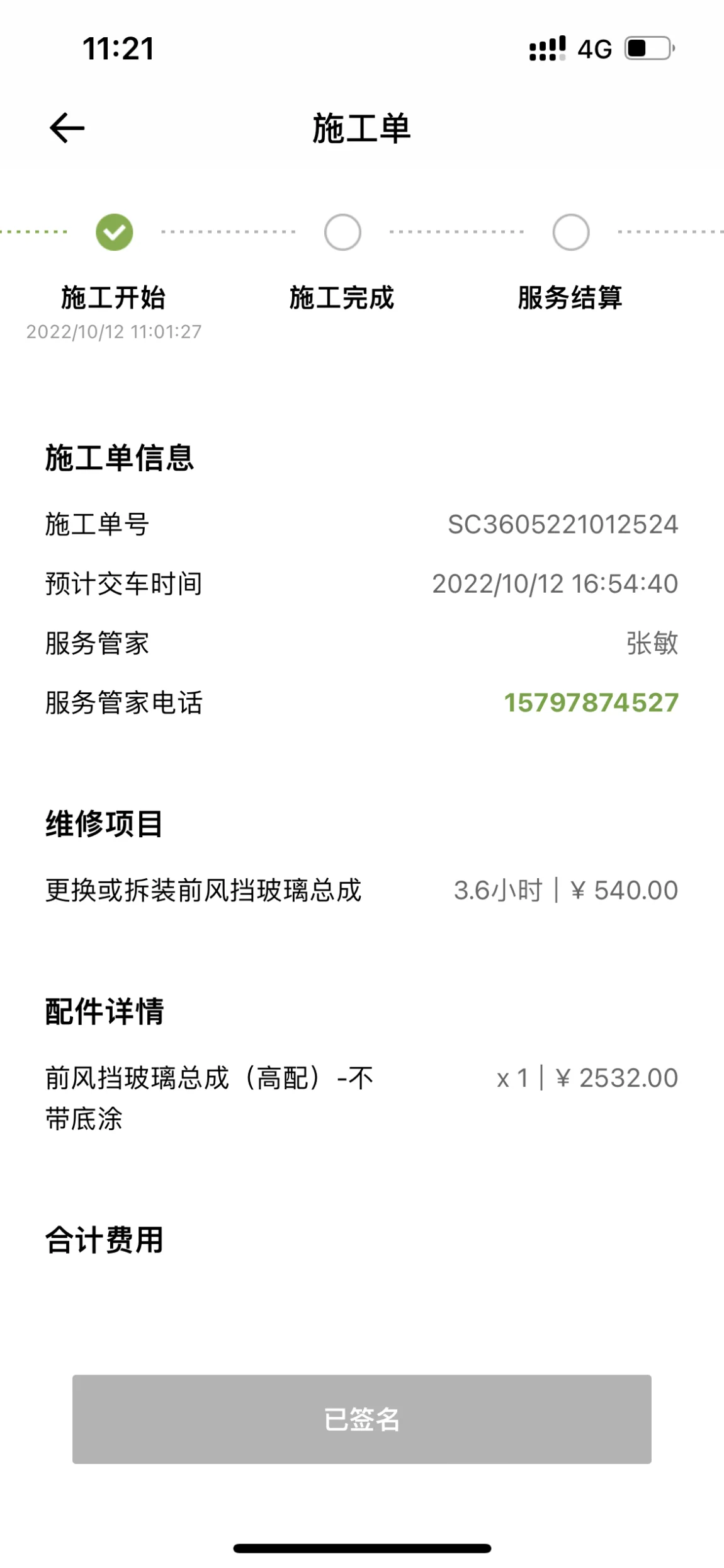

『预约』
App预约到店时间及描述事故问题

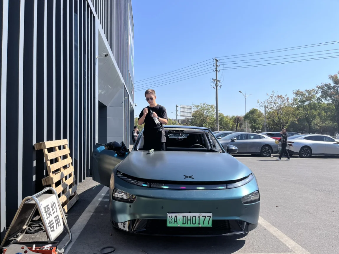

『到达售后』🥰
玻璃安装师傅已经在等候,小鹏的一系列服务流程大家也很清楚了。
1.写单
2. 询问车辆是否有其他问题
3. 告知需要用时及维修更换流程
4. 引导休息室
5. 询问是否留店用餐
毕竟是新车(5月份才提)还是希望自己能够全程看着更换玻璃。

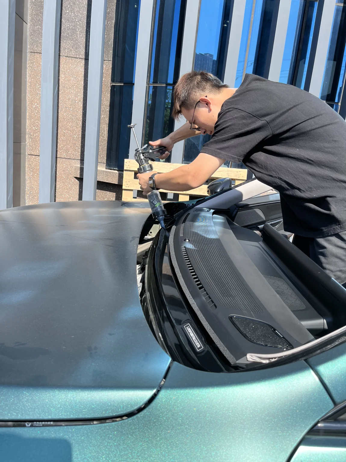

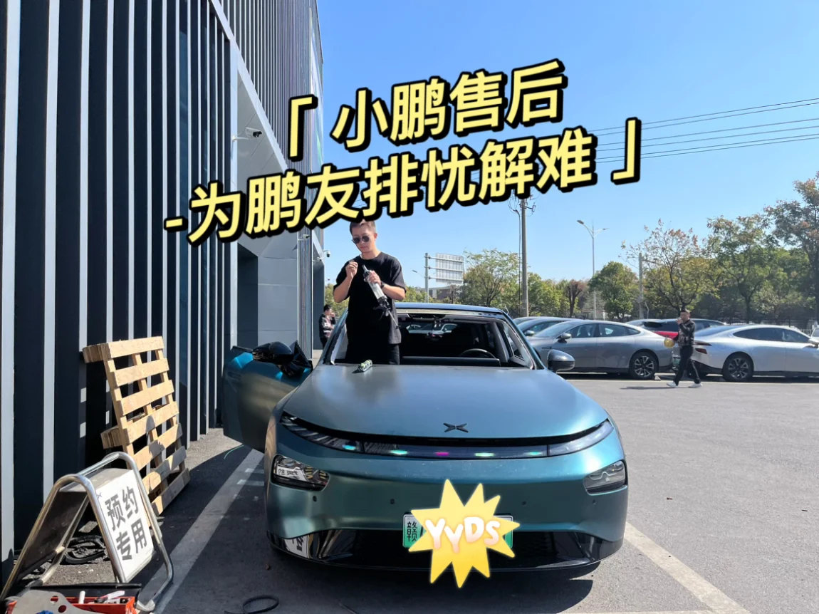

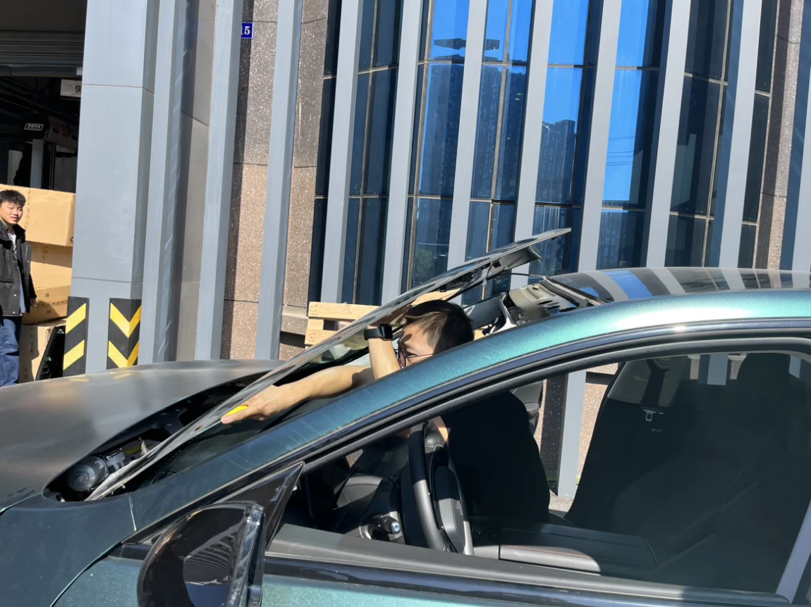

『更换挡风玻璃全流程』

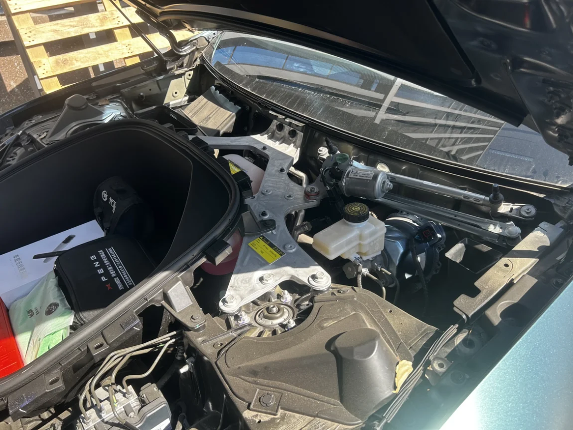

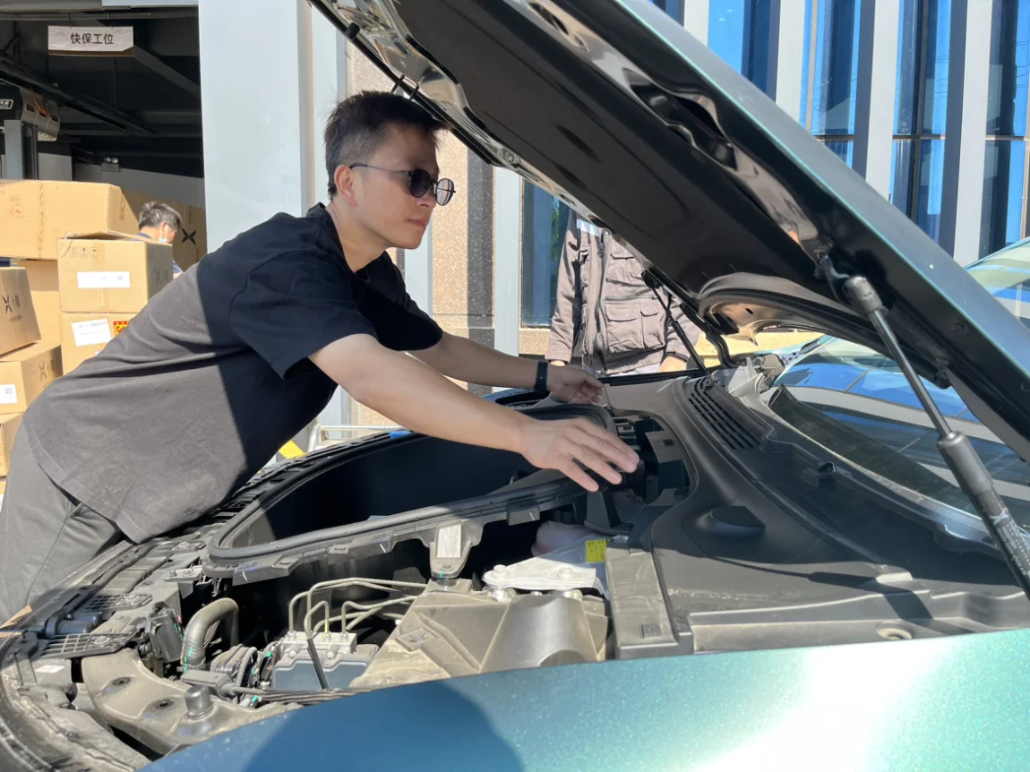

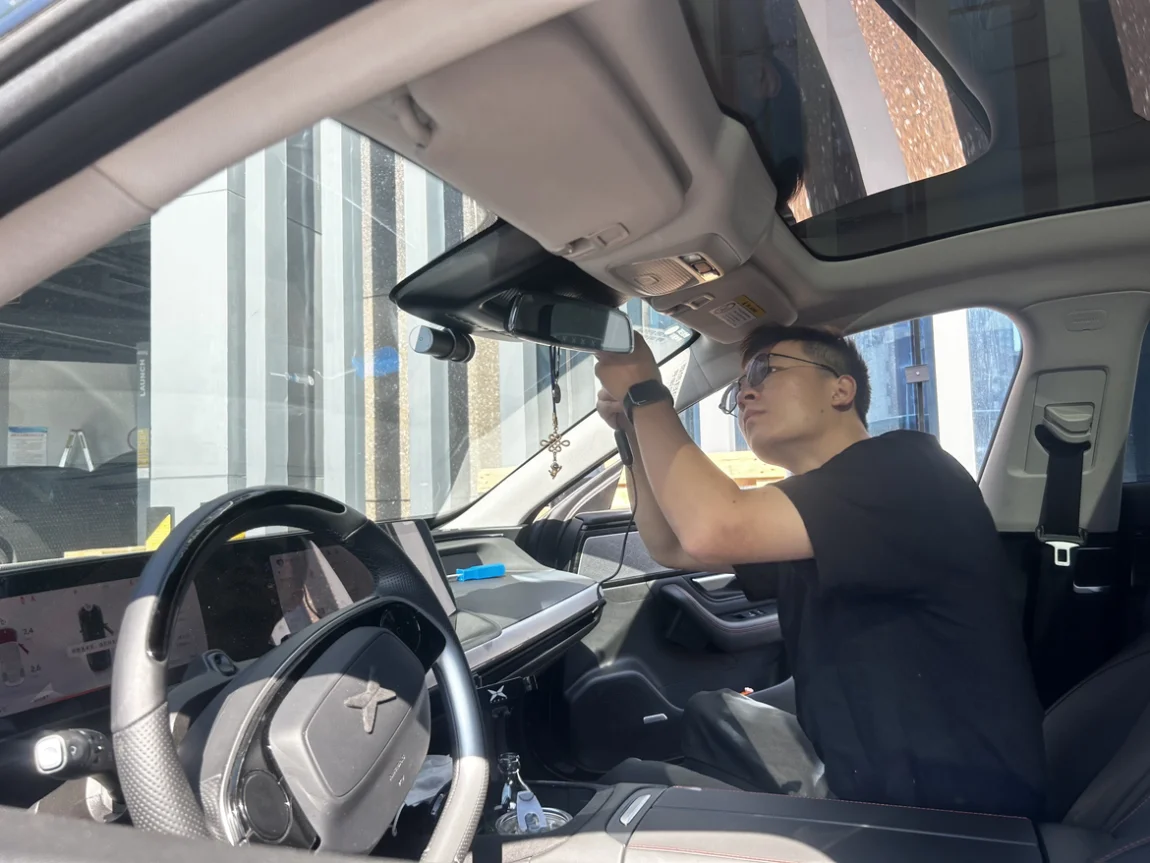

1.先将挡风玻璃处所有物品拆除(ETC、行车记录仪等)
2.拆除前备箱所有饰板
3.拆除三目摄像头等辅助驾驶探头
4.用专用工具割开前档胶(师傅告知在这个过程中会有玻璃破损)
5.没想到技术越来越好原车玻璃没破(但也没用啊)

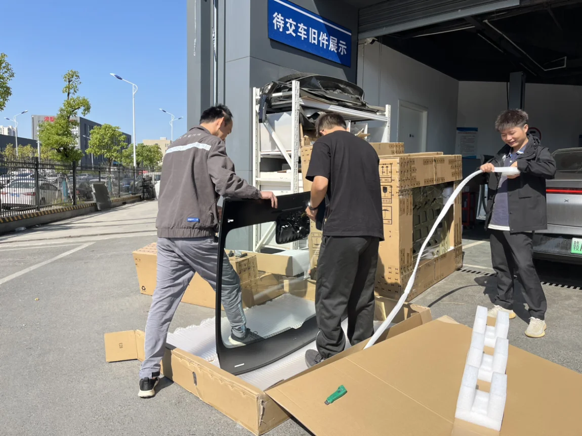

6.开拆到货新玻璃(原厂)

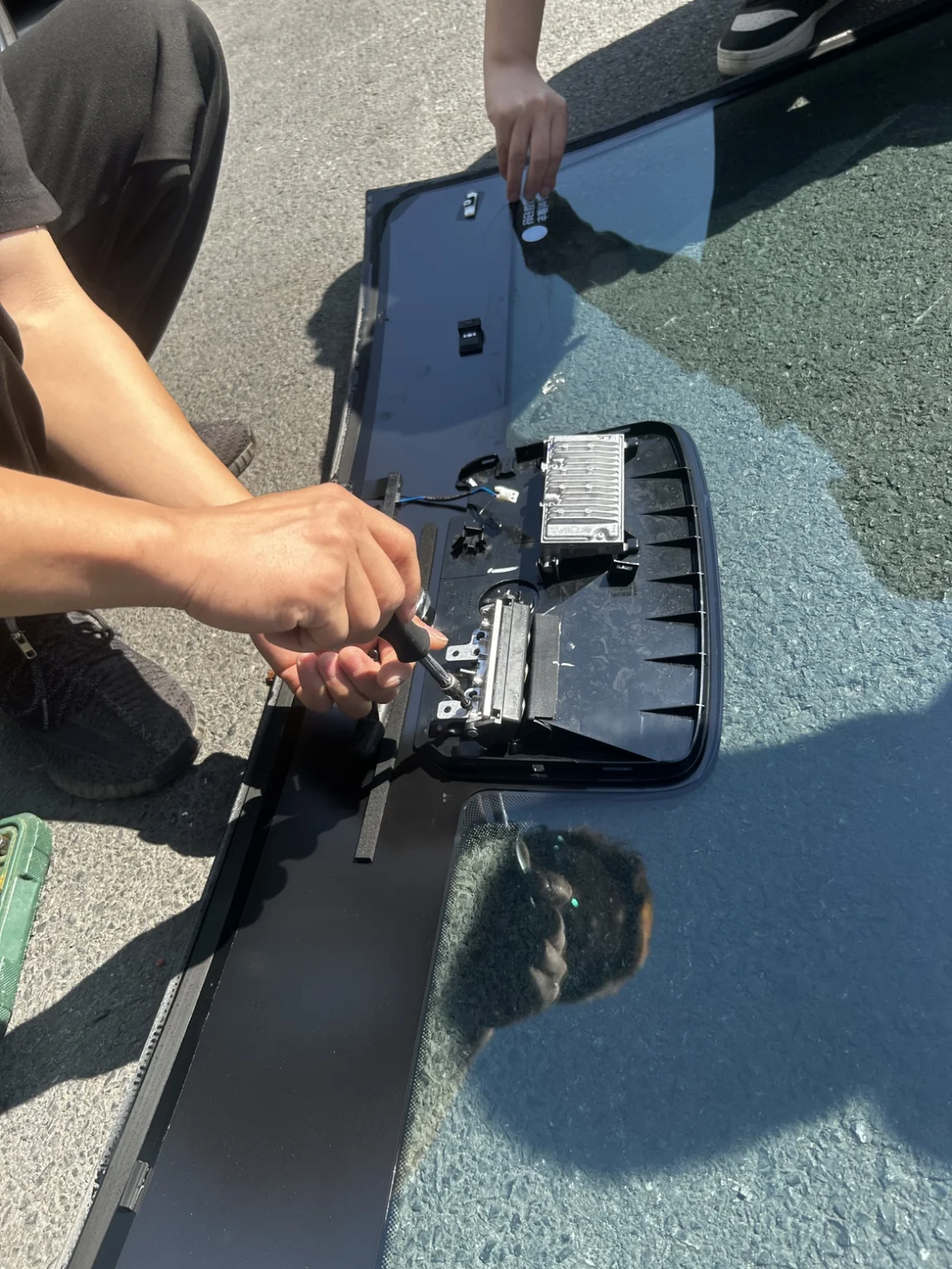

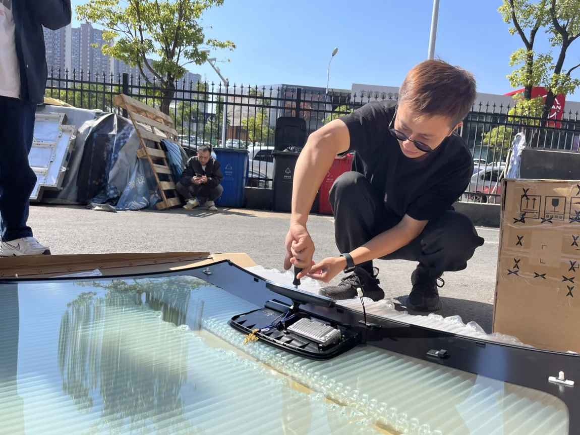

7.安装好三目摄像头等辅助驾驶探头

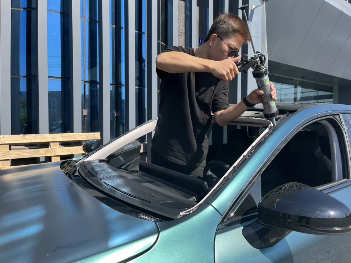

8.技术活来了!!玻璃打胶是最最关键,也是能够直接反映这块玻璃是否安装的好的唯一一点。
看看师傅的打胶技术,堪比全自动机械臂啊。(果然还是要回售后处理。)

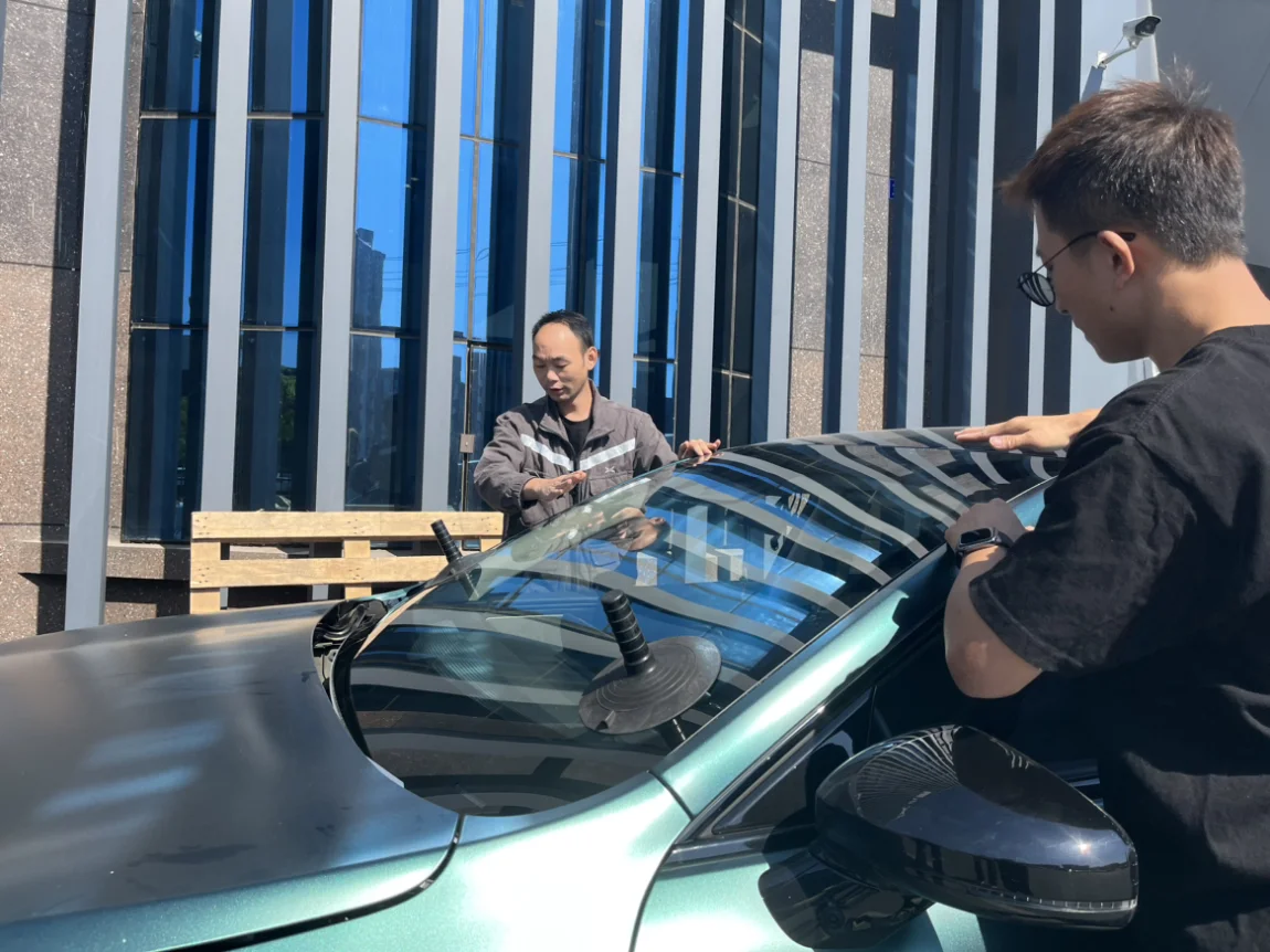

9.两位售后师傅开始抬起新玻璃,进行安装。
10.装回前备箱饰板。

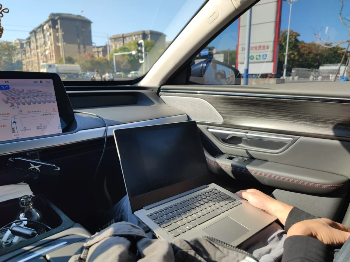

以上为拆卸及安装全过程,接下来咱们就要静止放置车辆4个小时以上,之后再对三目摄像头进行标定。
