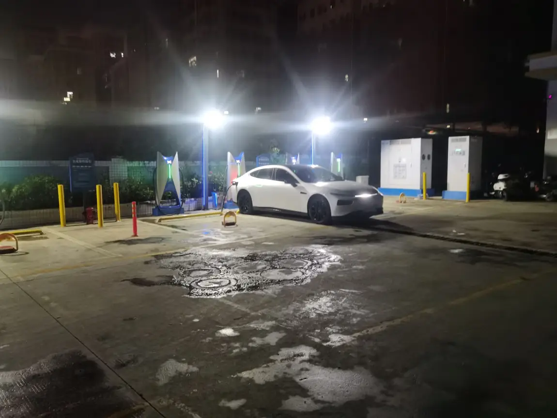

快充就是把整流器装到充电桩上,所以你会发现快充桩比慢充桩大很多,因为里面还得装强劲的整流器。那一直用快充对电池的损害情况如何?这个问题的回答还需要结合车子的电池质量给出。
​新能源汽车快充从理论上讲对电池的寿命有一定损伤,但这种损伤是相对于慢充而言的。假如快充次数多了,用户就可以明显感觉到电池不行,那说明这个车的快充设置是有问题的。
车企为了实现快充能力,在电芯不能承受的状态进行快充,也会影响电池寿命。
举个例子,如果两款车电芯相同,且在慢充下都能保证1500周的循环寿命,但可能其中一款车将快充模式设置为15分钟充至80%,但快充下寿命只有500周;而另一款车设置为30分钟充至80%,快充下寿命还能有1200周。遍那么前车就要尽可能少地使用快充,而后车的快充即使经常用也感觉不出差异。所以会出现有些车一直快充,10w公里以后电池健康度还能在95%以上,有些车偶尔快充,10w公里以后健康度只有89%了。
可在不知道车子快充设置是否合适的情况下,如果条件不支持家里#安装私人充电桩,那最好每个月有2-3次,是在外面用慢充桩进行充电,这样对电池更友好,让电池寿命更长哦
