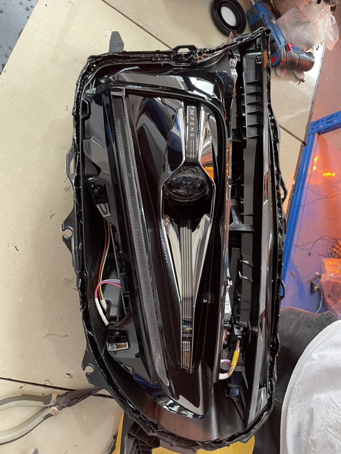

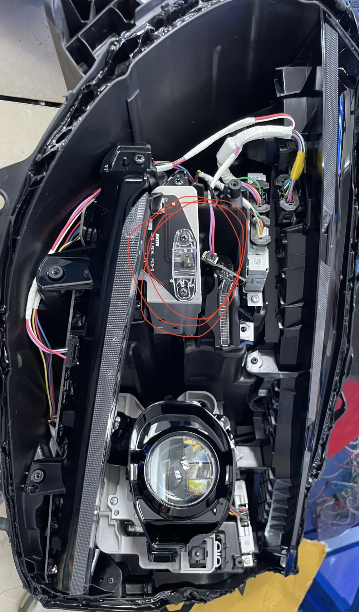

提车后一直觉得车灯太暗了,晚上七八点回家视线很费力,极易造成危险。

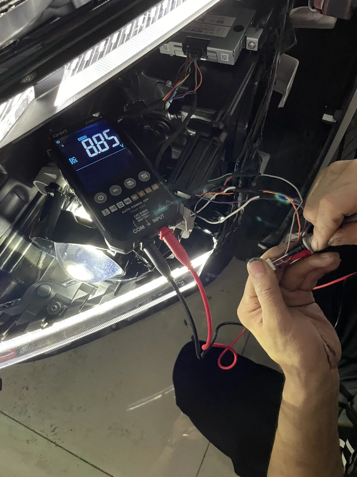

所以还是决定去找人改,我有个朋友是做LED透镜的工厂的。但这个车灯没实体开关,靠感光器启动,我朋友看了半天突然对我说,这款灯没见过,搞不清里面的线路。好在我认识的圈内人多,马上找另外一个专业改灯的朋友。

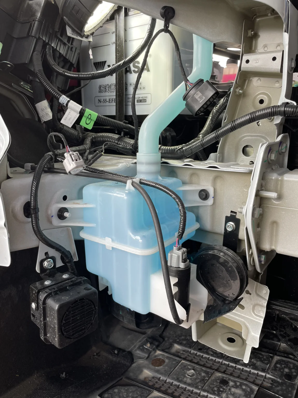

雨刮水壶确实小啊

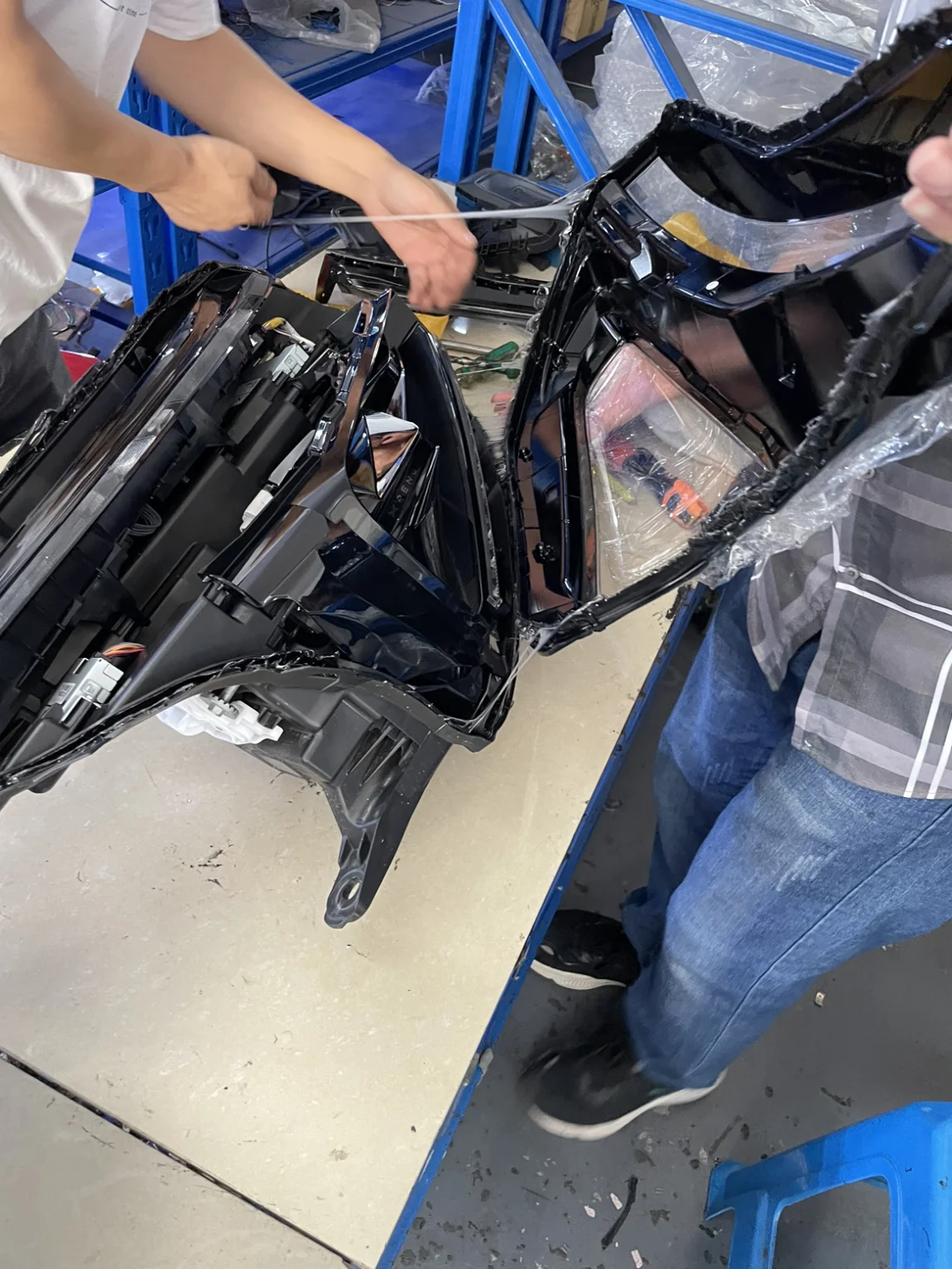

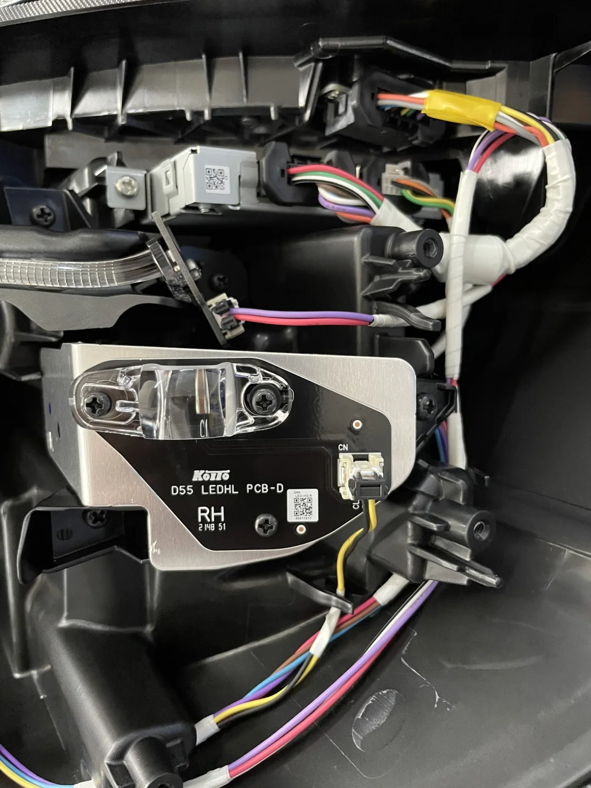

平时开车没注意,原来这个车有转向辅助灯,这可是高级车的配置才有的啊,这真的是一个亮点啊,开了面才发现,另外看内部结构,这款灯的做工还是不错的。

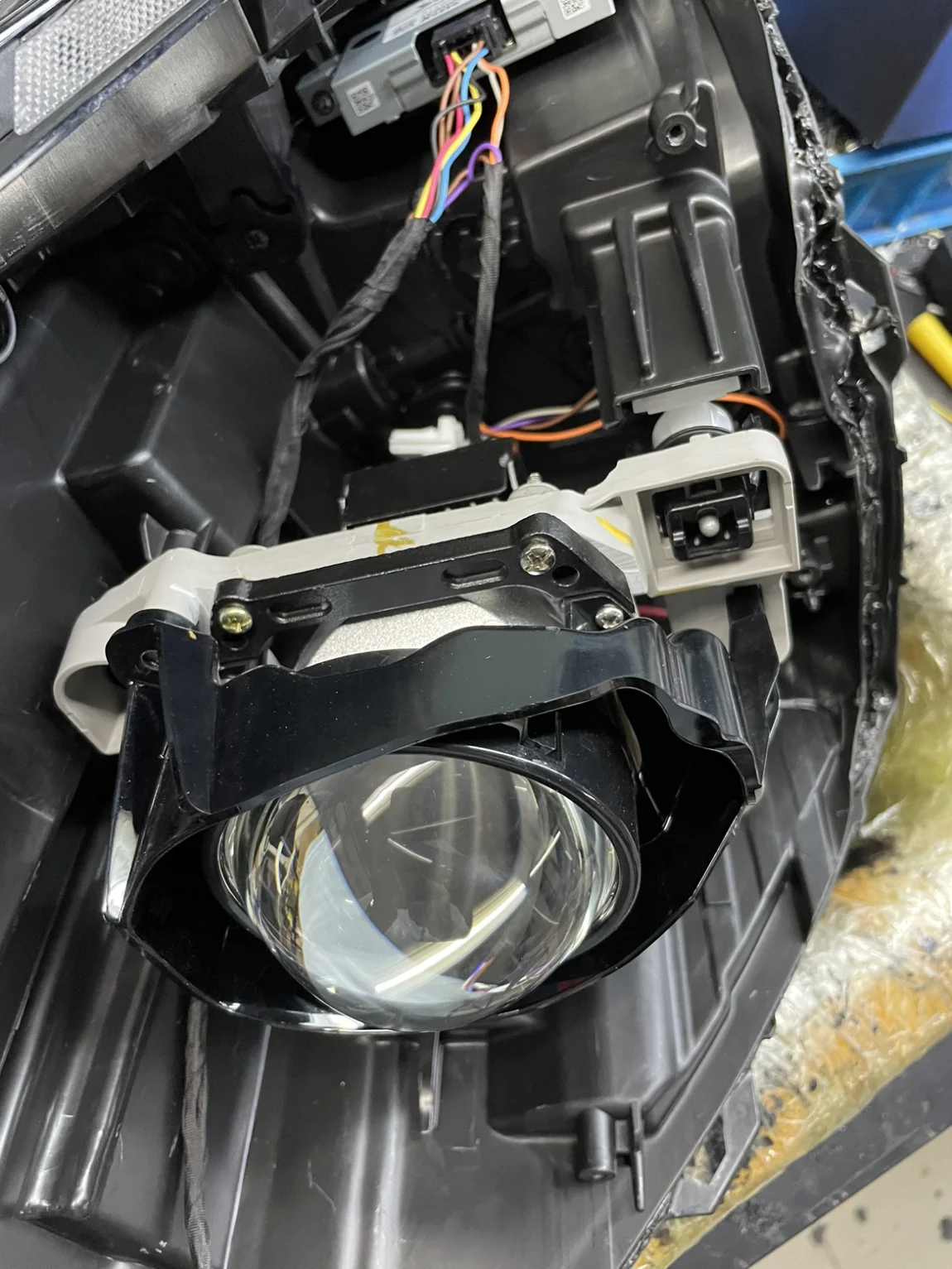

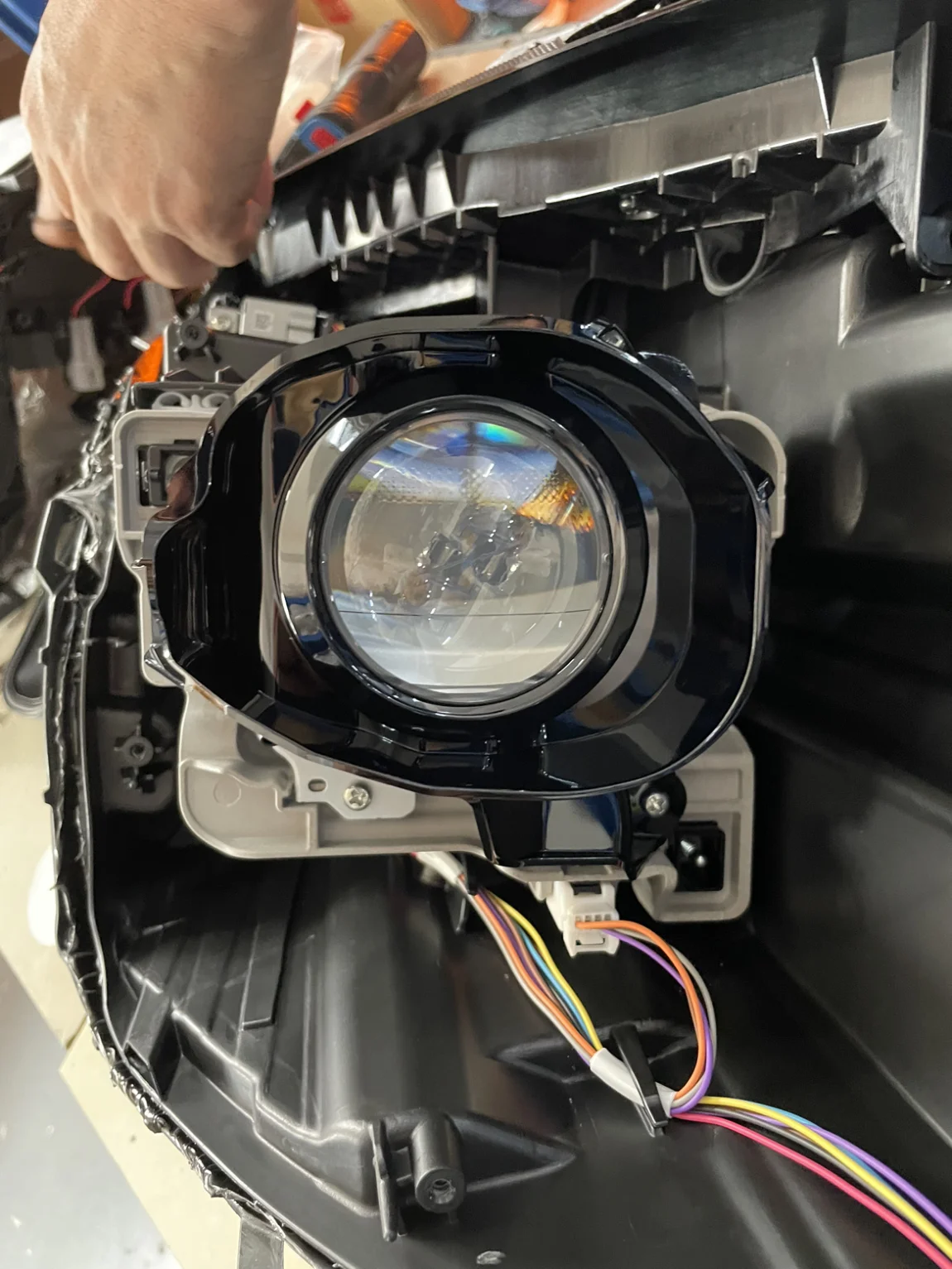

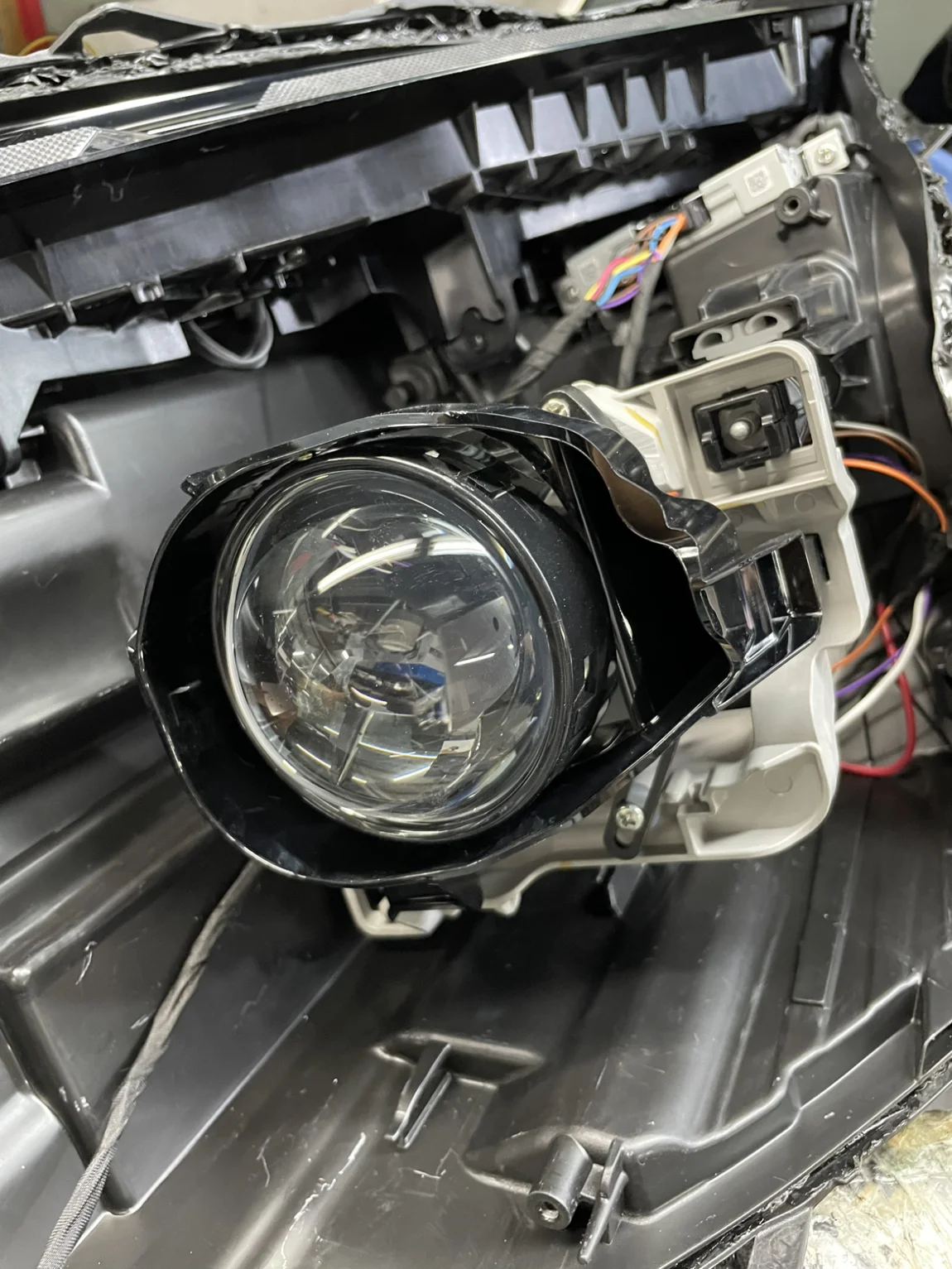

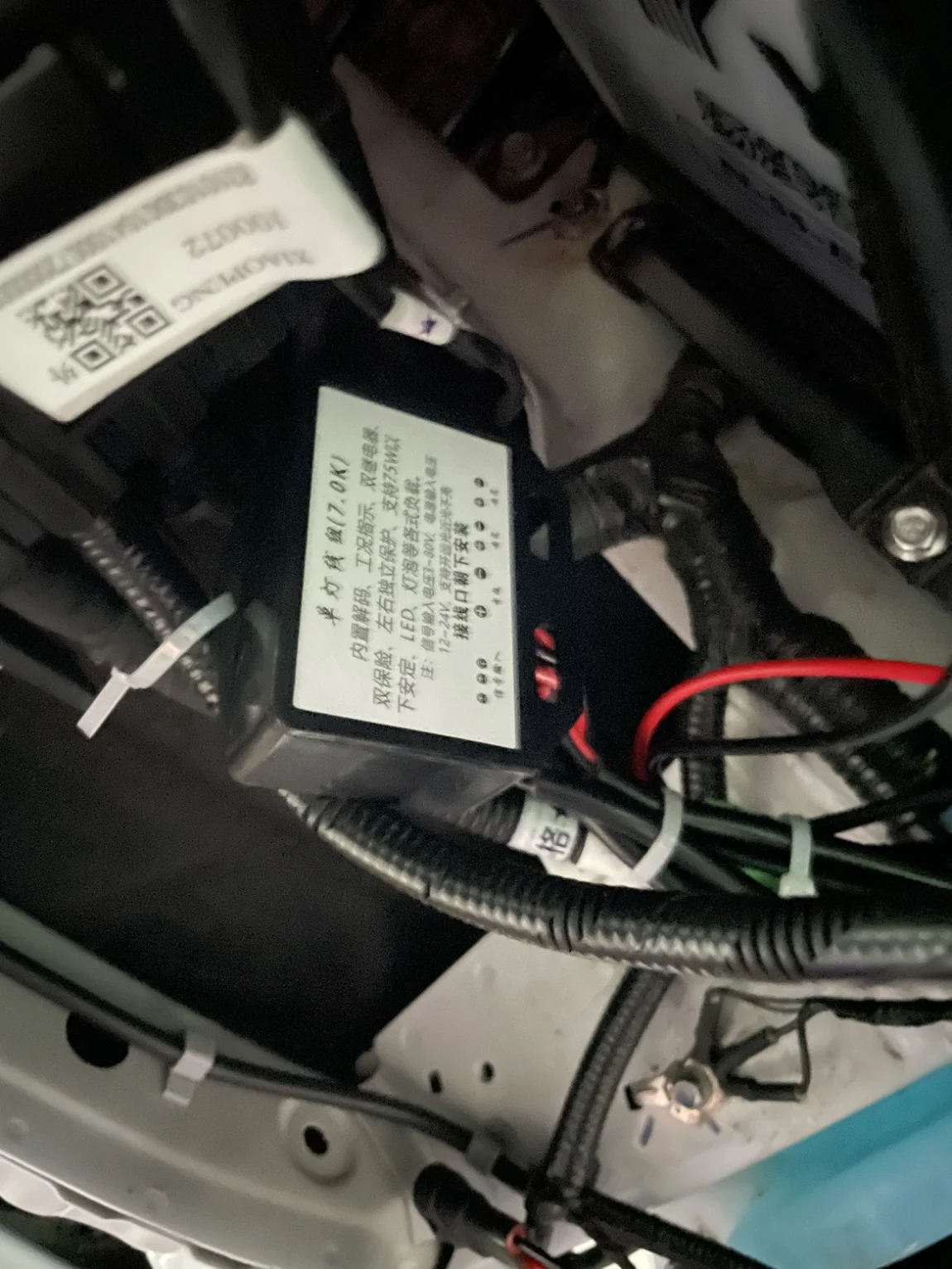

改个灯确实麻烦,而且要在现场车上调整,也试了激光,结果近光差不多,远光亮一些。于是放弃,他也告诉我这和我们理解的激光不同,就是另外一种LED,已经是极限了。最后用了我从工厂带来的LED透镜,折腾了5个小时搞好了。
我试了几天,亮度确实增加了很多。说到费用他说这个行情价最低要2800一套,但这次都是朋友介绍帮忙,加材料人工一共算了2000。我问他如果多人来团购能否再便宜点呢?他笑笑说有再说吧,哈哈这朋友比较憨厚,意思真的要团的话价格能做到低于2000
