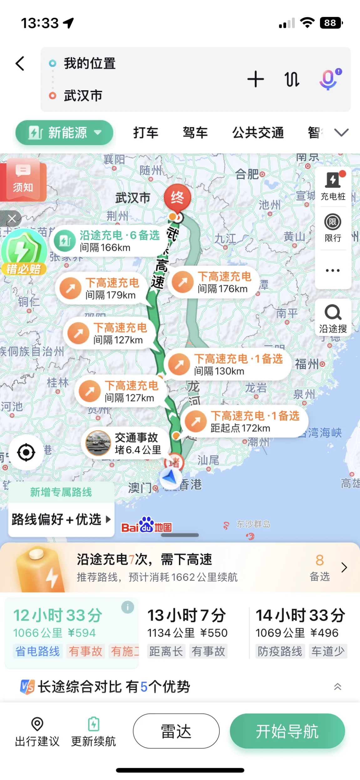

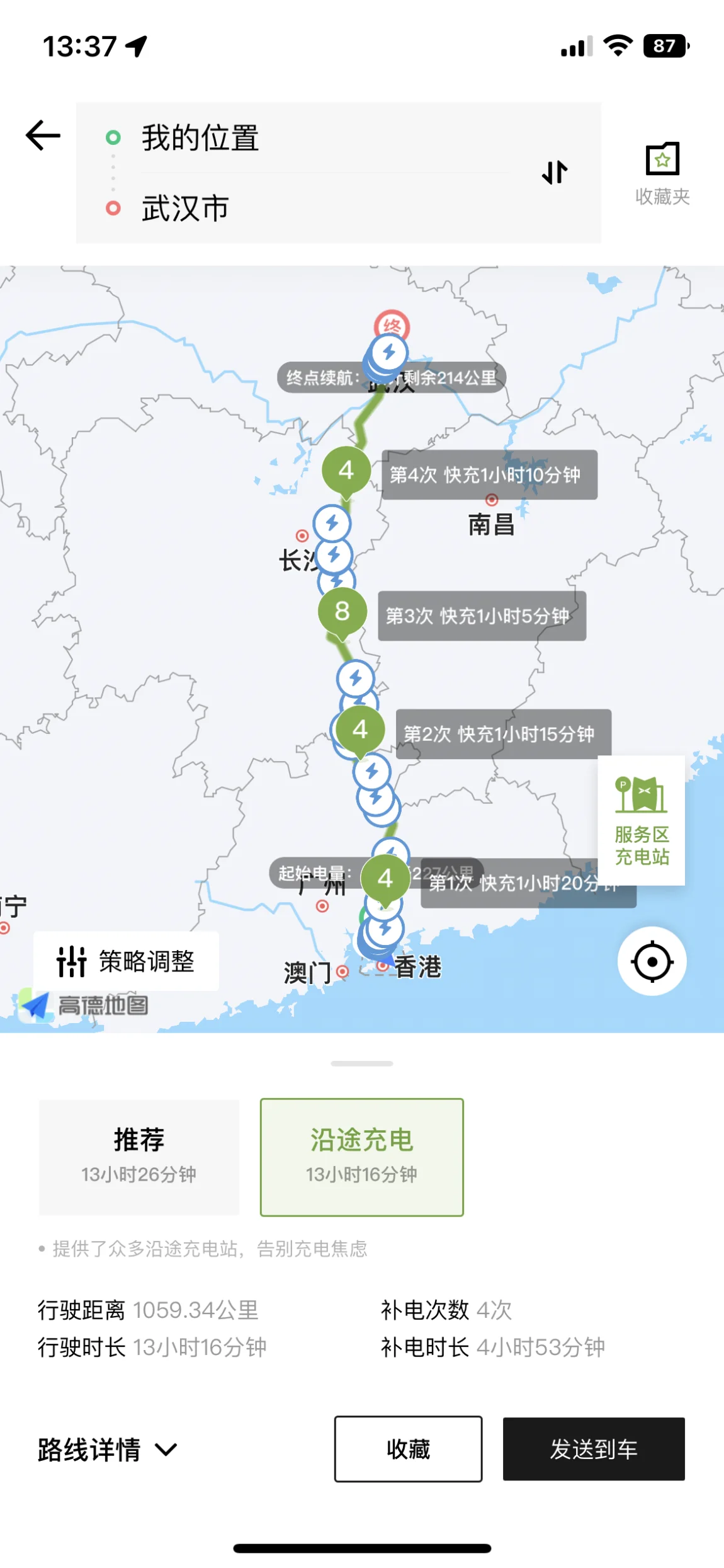

1、大家可以看我发的图,通过"高德地图"百度地图"或"E充电"等软件,提前设定好自己车子的车型,牌照号,电池信息他会帮您规划出以高速公路上国网充电站为主的线路。
这里大家一定注意,尽量把车辆充电限制设定在20%-80%这个区问,①留有20%的余电以免碰到充电位被占或充电桩故障而不得已到下个充电站充电的情况②到80%因为绝大部分电车充到80%的速度相对较快,充满后 20%电量的时间可以和前80%所用的时间比例接近1:1,所以为保证效率建议设置到 80%。
