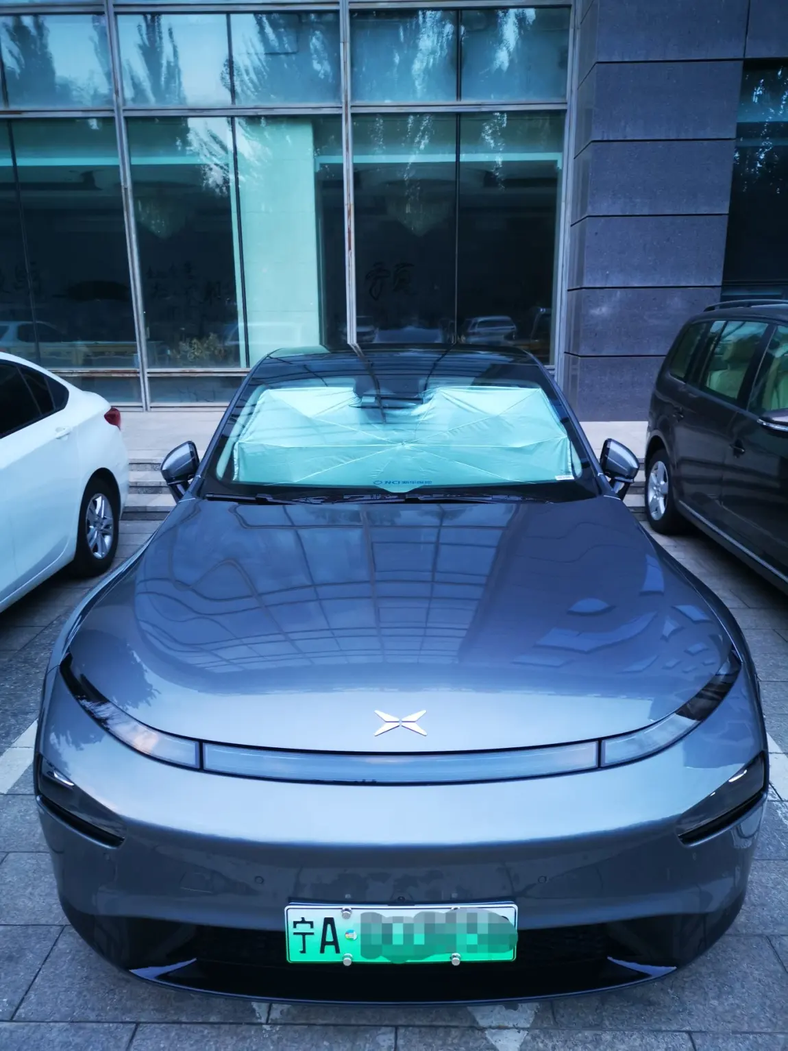

#国庆用车全攻略# 驾驶小鹏P7刚好整一年了,已经遭遇三次漆面被剐蹭受损的情况。
😂第一次是后杠被轻微追尾漆面受损;
😂第二次是路面飞石撞到右前门掉漆;
😓第三次是在停车场被剐蹭。
相信不少鹏友都或多或少遇到过自己心爱的小P漆面轻微受损的情况吧,今天就和大家分享一下,如果国庆节出游心爱的小P被剐蹭漆面受损,影响了小P的颜值,也影响了出游心情,如何自己快速修复呢?
