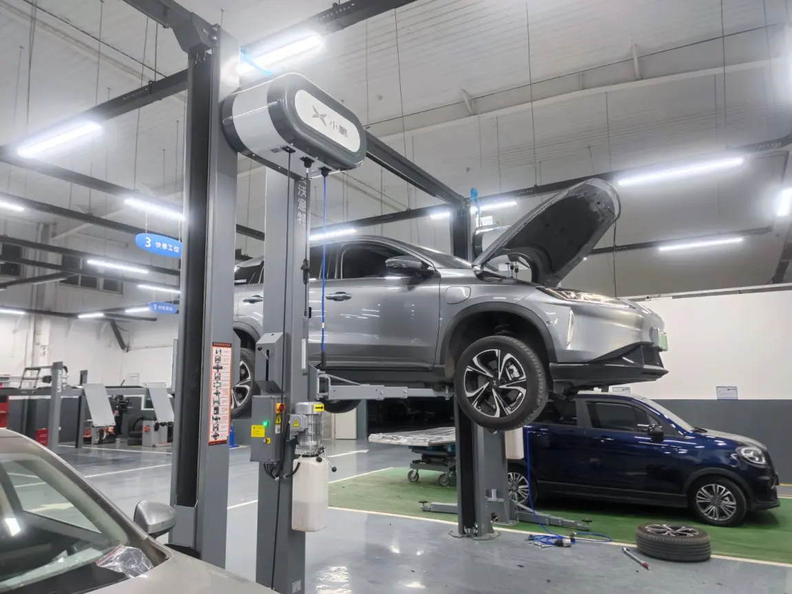

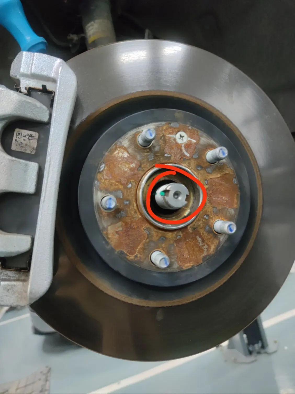

车辆异响的情况还是比较难排除的。我的车辆最近遇到了加速或东能回收的时候,会发出“卡塔”一声异响,声音类似于烧水壶跳闸。上周来到了郑州开元路小鹏售后服务工程师帮我一点儿一点儿排除异响原因。

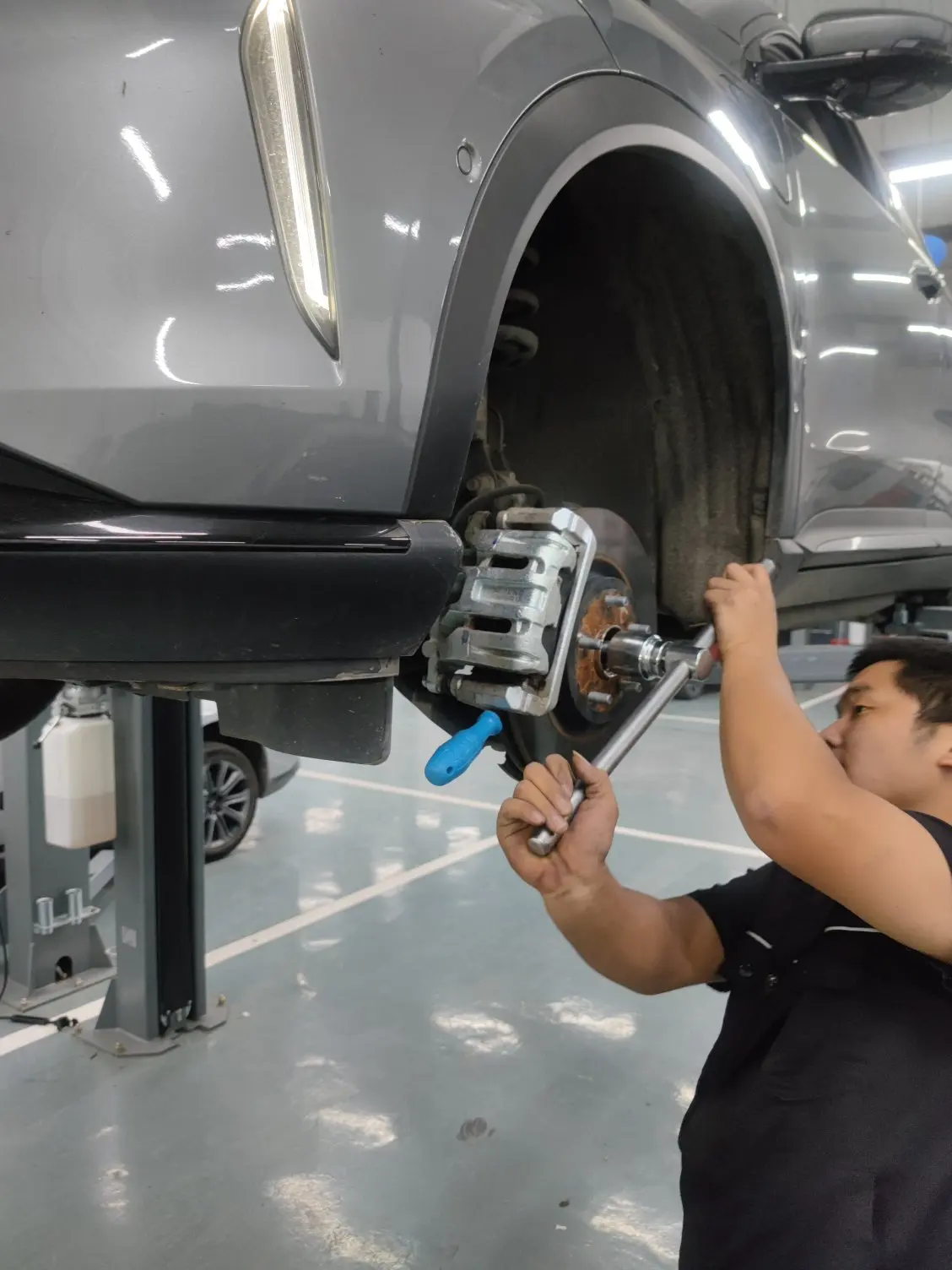

师傅们认真地帮我排除各种可能性,最后发现问题出在这个车轴螺丝。
经过紧固以后,异响排除了,这时候门店已经下班,服务车间也只剩下我和师傅了。耽误了他们下班时间,但师傅没有任何怨言。
