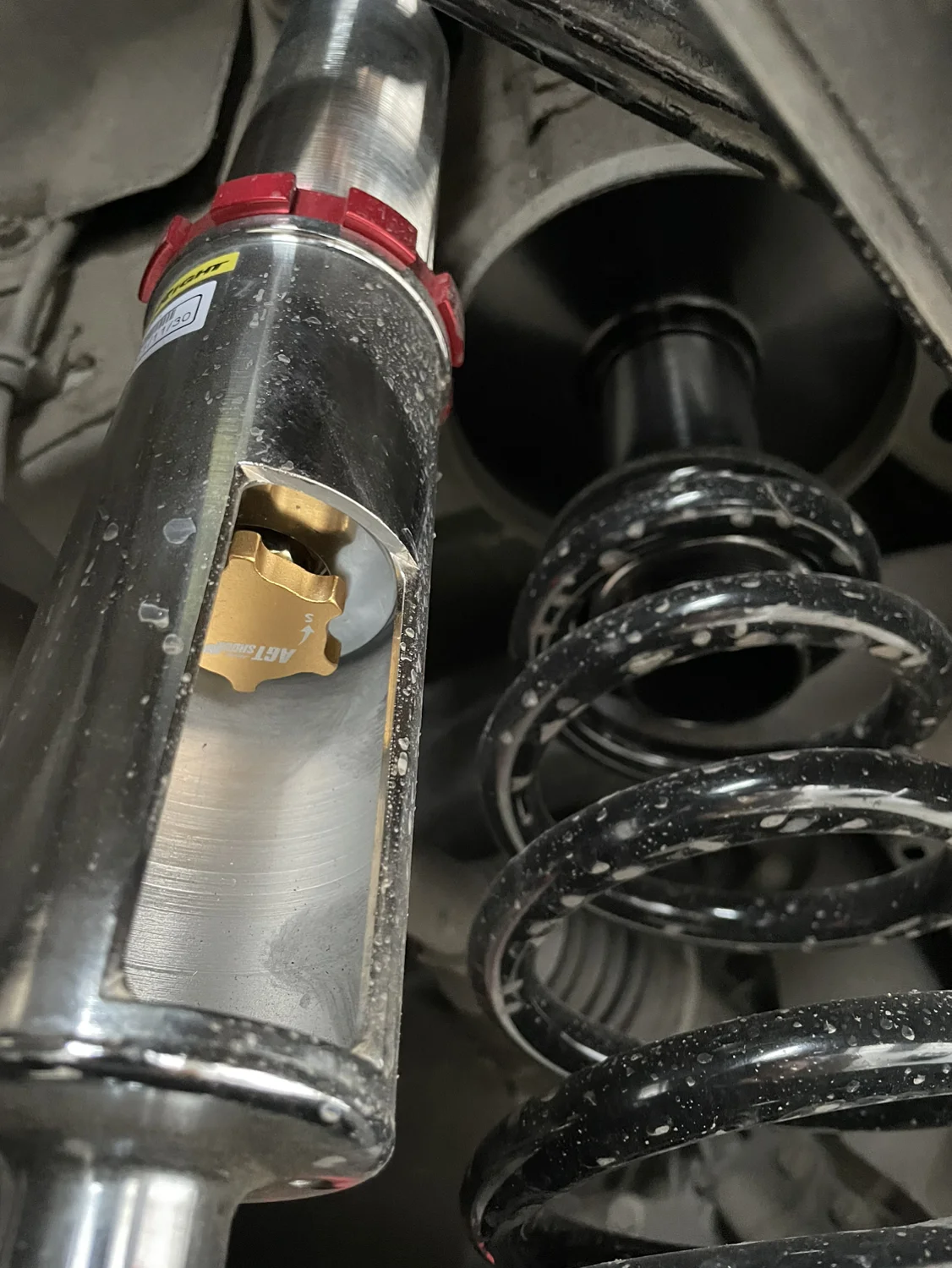

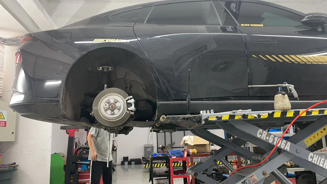

先说说,之前那套AGT避震,在可靠并且专业的师傅调校下,发挥了很稳定,而且舒适的效果…在这里我还是很庆幸能在重庆遇到这么讲究的师傅(车艺师赛车学校—王君,王老师…)
话说10分避震8分靠调,基础的调校包括预压,阻尼…但是再高一个段位就会考虑到前后轮的倾角和束角(就是轮胎的倾斜的角度)这会对驾驶途中的转向体验感有很直观的影响。

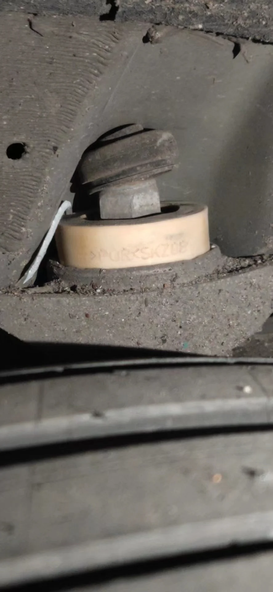

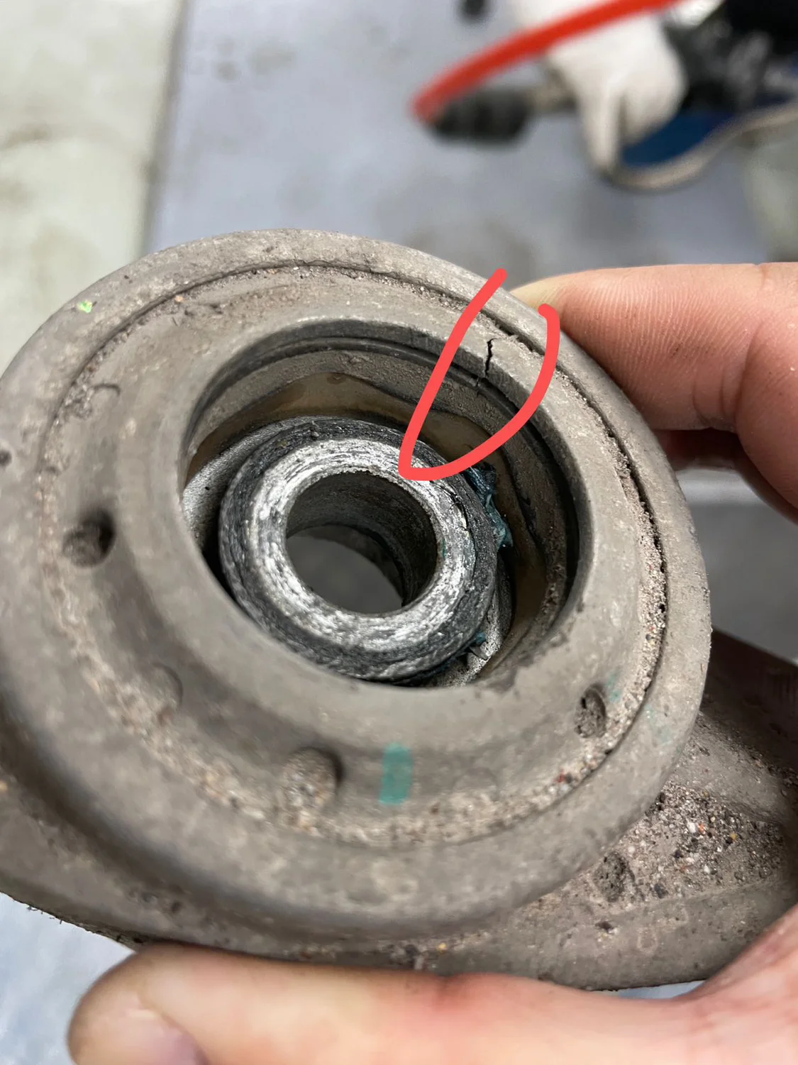

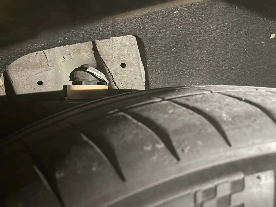

再更换避震后,后轮塔顶出现多次拉垮,不得不感叹咱们小P在这些零部件的工艺和强度以及设计上,还有空间可以提升…
很多人说,是因为我改了避震才会这样,那我想问问…为什么某马、某驰、某迪迪…同样是改了避震,人家塔顶怎么就没出过这些问题呢…

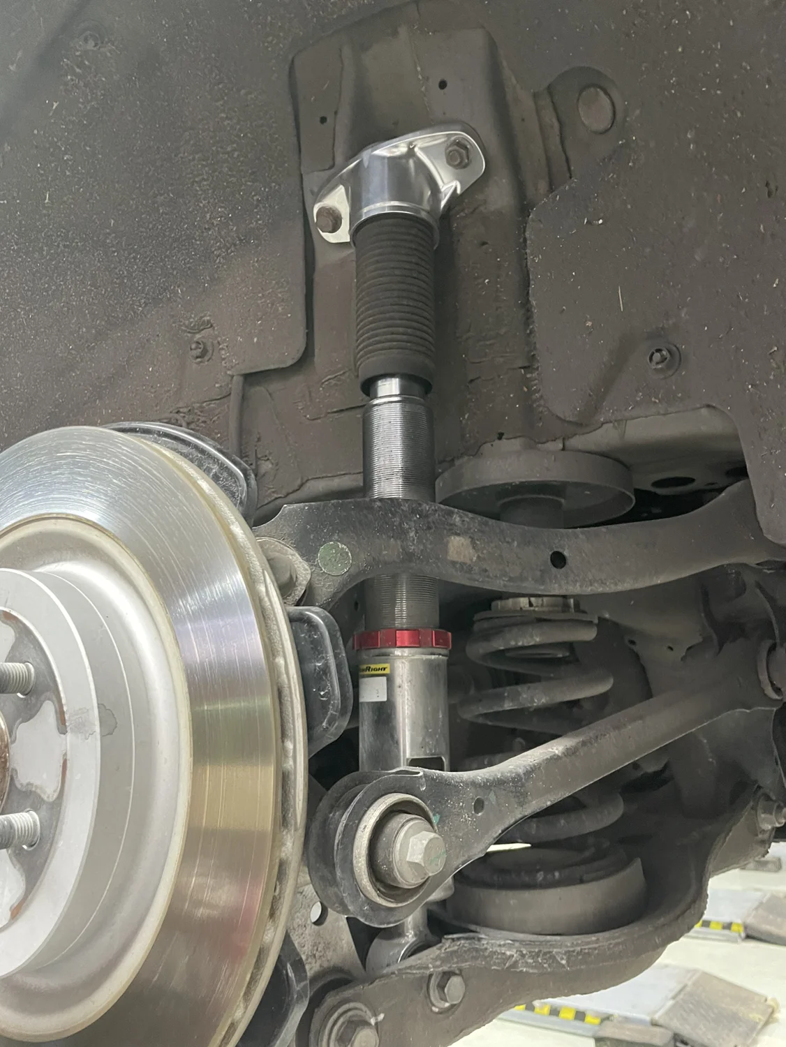

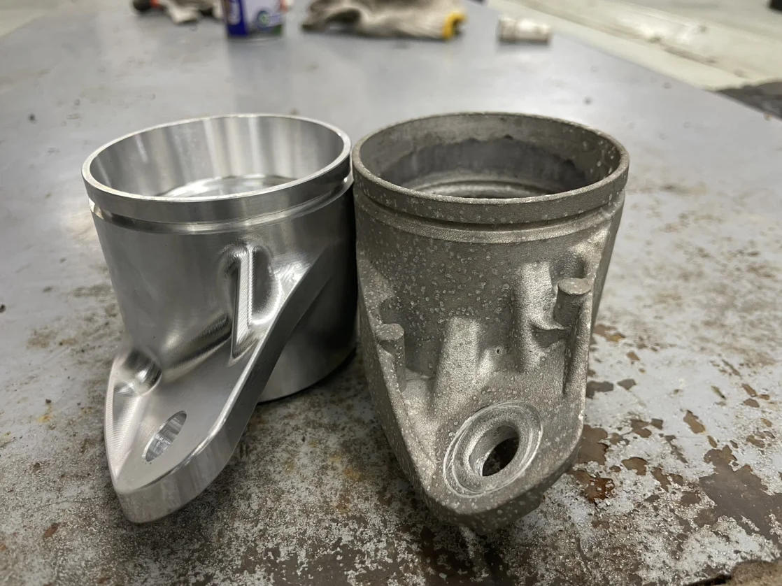

于是乎…我锻造了一对塔顶…
嗯,没错,就是CNC扫描锻造…
有图有真相,实物可对比,这下再也不用担心塔顶强度不够了……
然后在咱们王师傅的建议下,在塔顶内部设计升级了一个“鱼眼”(不懂请抖音),让原本塔顶的软连接(中间有橡胶)变成硬链接,这样带来的好处就是——路面反馈更直接,避震工作效率更高,贴地行驶质感更强…嗯,简单点来说,就是避震的效果更直接,侧倾、滤震这些方面有了极大的提升,驾驶质感上升很直接,到这里,就有那么一丢丢保时捷的感觉了,总之就是一个字——真香
但是,有一个弊端,还是得提一提
因为改成硬链接了,金属和金属之间的摩擦多少会有一丢丢异响,清脆的那种咯哒声会出现在急加速的时候,但是权衡利弊,我还是欣然接受,毕竟对于我这个喜爱驾驶的小朋友,利大于弊。

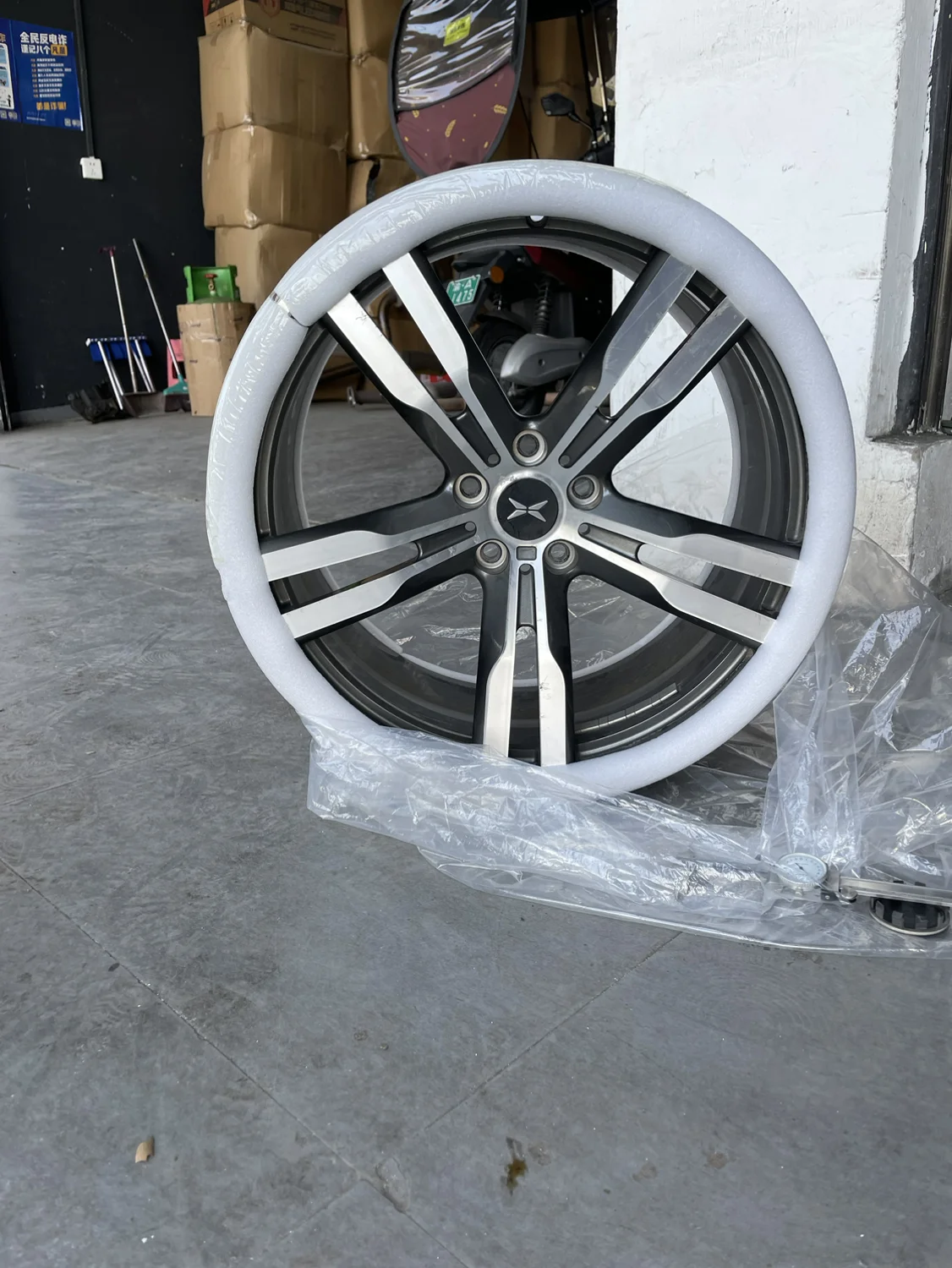

机缘巧合下,有个大哥,要出一套20寸轮毂,13000定做的锻造轮毂,大佬更新升级,正好数据也吻合,7系上使用的,聊了一下,2000块私房钱加一顿酒,拿下,然后看了看轮胎(ps4-2400左右,一条)的价格…瞬间就不爱了,放一边,这一放就是大半年。
直到这个月,19寸的轮胎确实磨得差不多了,给家里老婆大人打了报告…申请了费用,才有机会换上20寸大脚…(我说轮毂是我们家以前那台宝马留下来的,本来就是个二手,老婆大人就没过多的追问)
