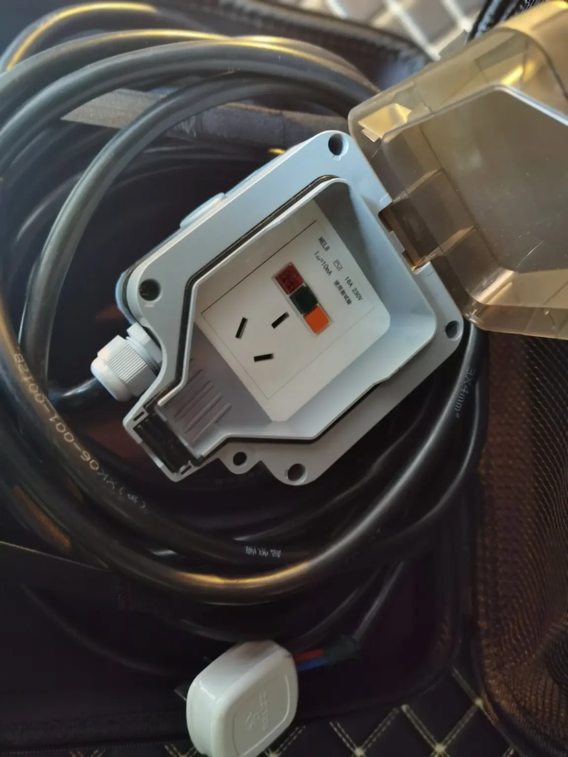

二、漏电保护延长线
适用场景:
使用便携充电枪给车充电时电源距离较远,或车又不方便调整到合适位置。
必备理由:
轻巧便携,我买的是10米以上,4平方的线,配合小鹏便携充电枪使用,加起来就是15米,足以满足多数特殊情况。而且加装漏电保护功能,多一重安全保障。

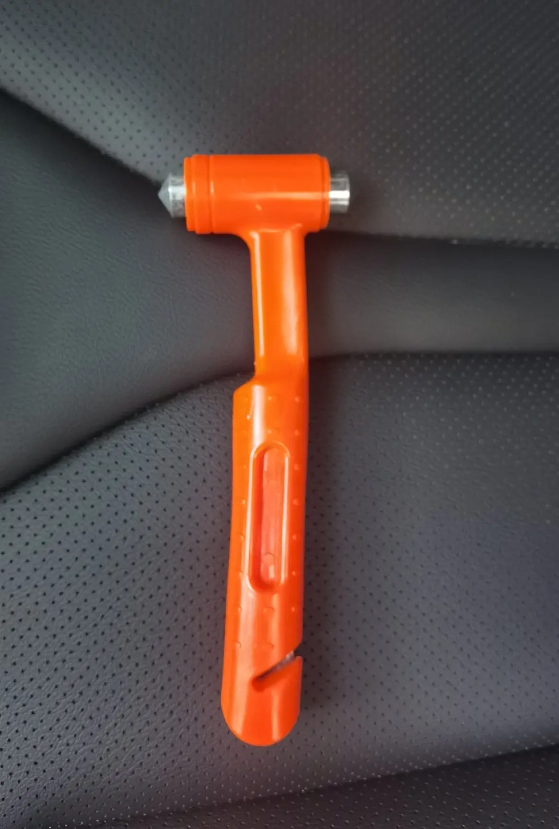

适用场景:
当车辆出现特殊情况如落入水中等紧急情况下,可以方便取出并砸碎玻璃窗门以顺利逃生。
必备理由:
特殊情况的救命工具。车辆发生意外跌落水中时,车门由于水的外力挤压在车内无法正常打开,安全锤或破窗器可以让我们非常方便的脱离险境。

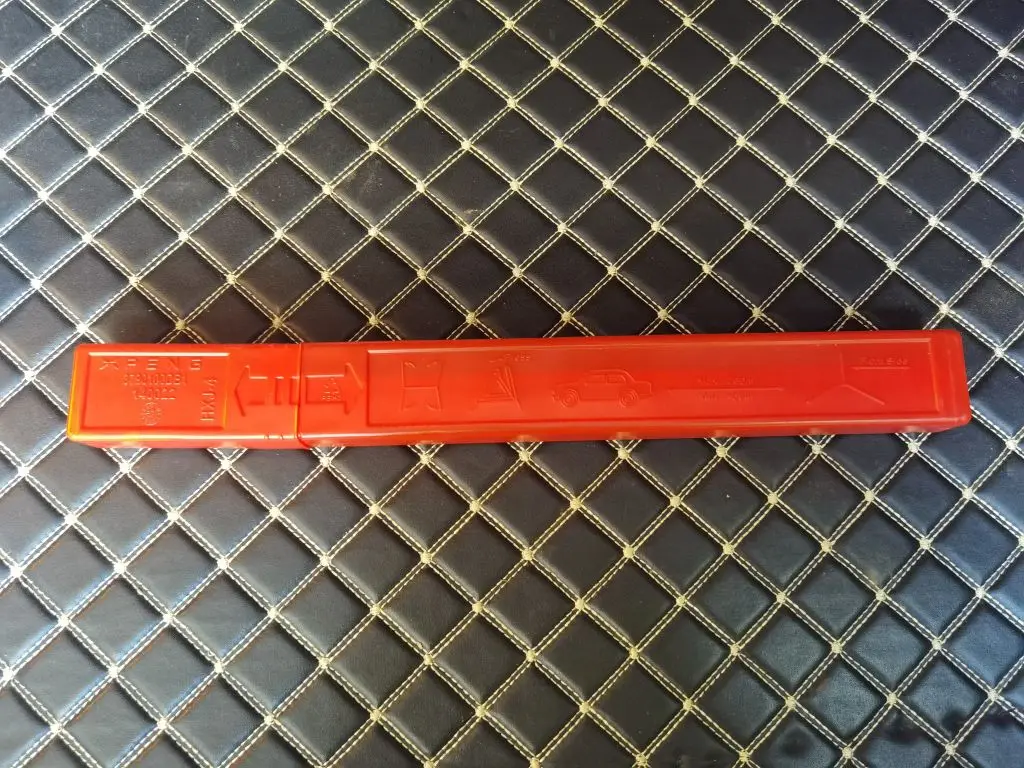

四、三角警示牌
适用场景:
驾驶员在道路上遇到突发故障停车检修或者发生交通事故时,利用它的反光性能,提醒其它车辆注意避让。
必备理由:
绝对的救命工具,以避免后方车不能及时避让时,通过碰撞三角警示牌,以达到提醒其他驾驶员注意前方状况,防止发生二次事故。

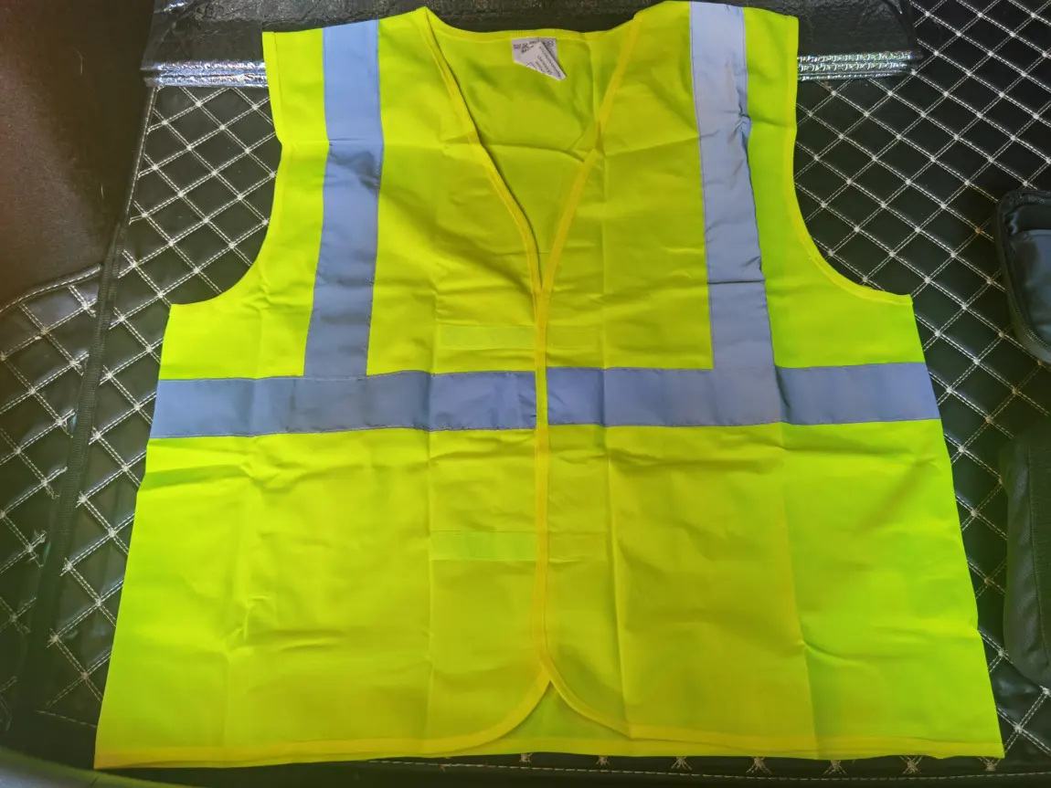

五、反光背心
适用场景:
如果发生意外情况,如轮胎失压需要补气、车辆故障检查,附近又没有特别安全的停车区域,又确需离开车辆车辆时。
必备理由:
绝对保护人身安全装备,尤其是夜间特殊情况下防止来车视线不好发生意外。反光背心的作用是在光线下形成非常强烈的光反射,可以刺激驾驶员的视觉神经,提醒前方行人,谨慎驾驶,避免事故发生。

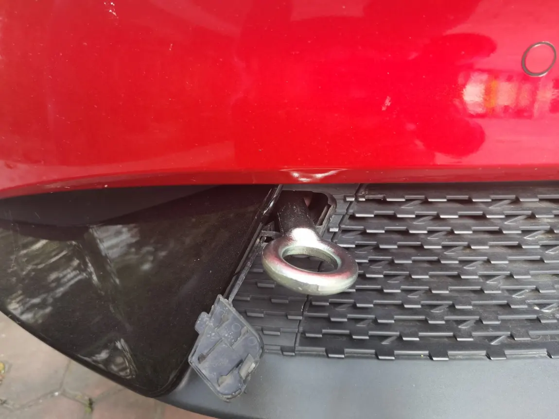

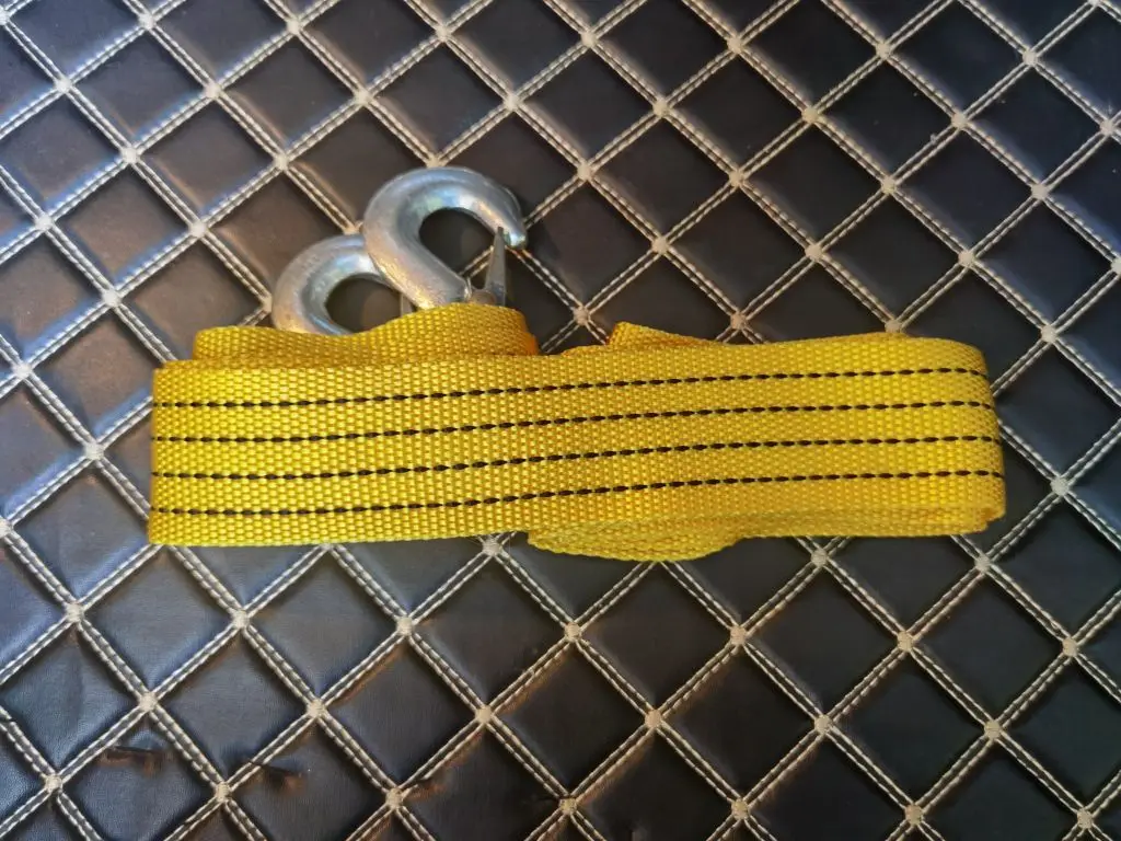

六、拖车绳和牵引钩
小鹏G3的牵引钩在车载充气泵包内可以找到,安装点在车头牌照左下侧一个小网格饰板内。
适用场景:
拖车绳和牵引钩是非常常见的应急装备之一,我们外出自驾游的时候会遇到路况比较差的情况,比如说沙地、泥地,这时候汽车会陷下去,或者我们出行途中意外趴车时,拖车钩的用处就显得尤为重要。
必备理由:
虽然我们小鹏车主可以享受全国范围道路救援服务,但如果有同行车辆或者不是偏远地区可以找到提供帮助的车辆,如果携带安装了拖车钩的话,就可以立刻让其他汽车把我们的车辆拖拽出去,因此拖车钩是非常有用的。

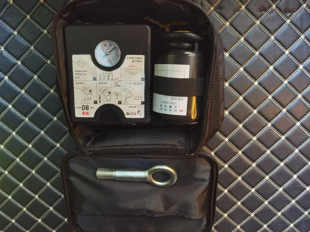

七、充气泵和补胎胶水
适用场景:
1.轮胎遇到特殊情况,如突然轧钉。
2.定期检查胎压,以保护悬架、更加舒适行驶、减少能耗、延长轮胎寿命。
必备理由:
小鹏自带充气泵和补胎胶水体积不大,可以使用点烟器充气和补胎。配合小鹏车机的胎压监测功能,可以应付大多数轮胎意外情况。但如果轮胎轧钉漏气孔洞较大就需要呼叫救援服务或者更换备胎了。

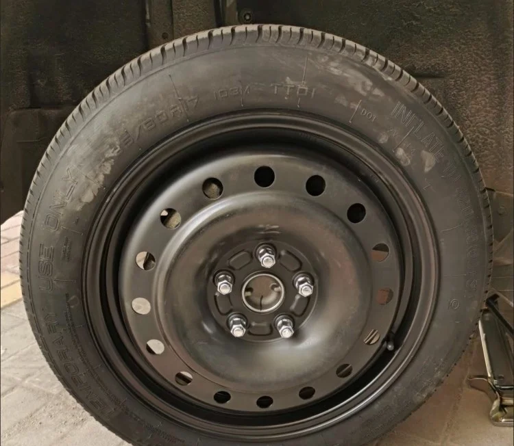

八、备胎和轮毂
适用场景:
轮胎遇特殊情况如爆胎、侧壁划破、被扎孔洞较大,无法使用补胎胶水修复等不适宜继续行驶的情形。
必备理由:
如果长途出行、路况较差、偏远地区等待救援时间可能较长。建议自备一套备胎和轮毂、千斤顶、换胎工具(如六角凹头套筒等,对于轮胎更换或简单维护非常有用)等装备。遇到特殊情况可以让我们迅速摆脱困境哦!
