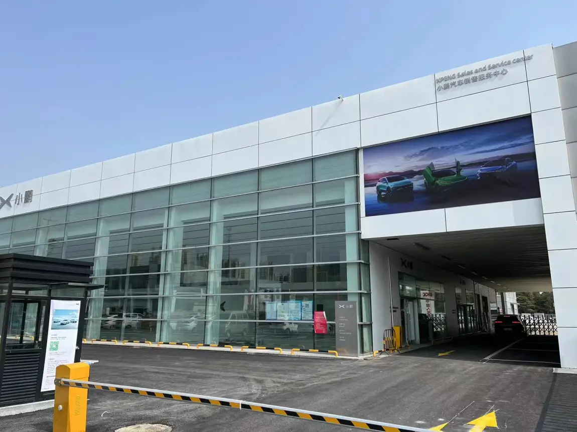

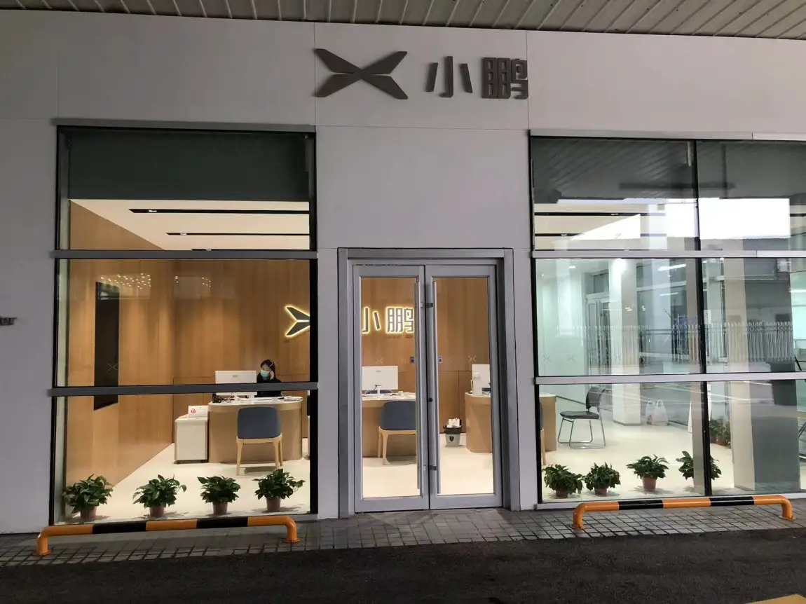

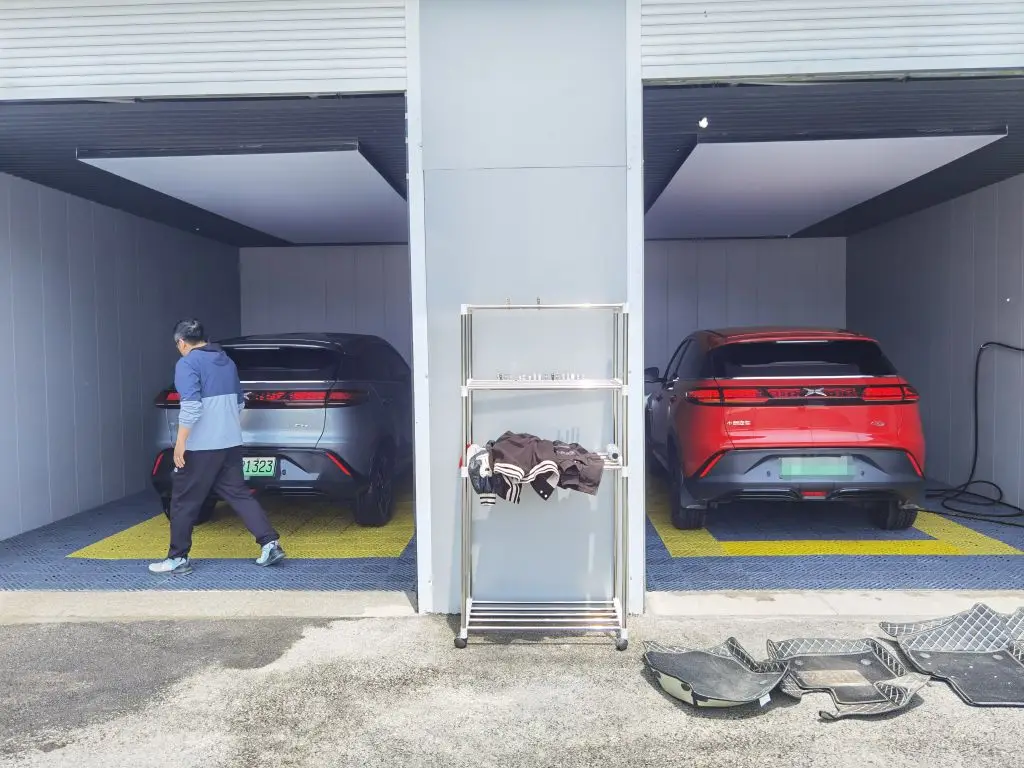

小鹏汽车徐州高新区综合服务中心改址新装修的门店正式投入使用了哦!
门店装修一新,集销售区、接待区、休息区、车间一体,是小鹏汽车综合服务中心哦!

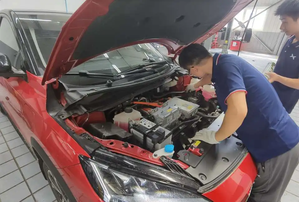

告知前台工作人员我的需求后,售后车间主任向我介绍了长途行车前的检查事项、流程和注意事项。建议长途出行前,非常有必要做个全面检查,保持良好的车况,让出行家人朋友多一份安心。

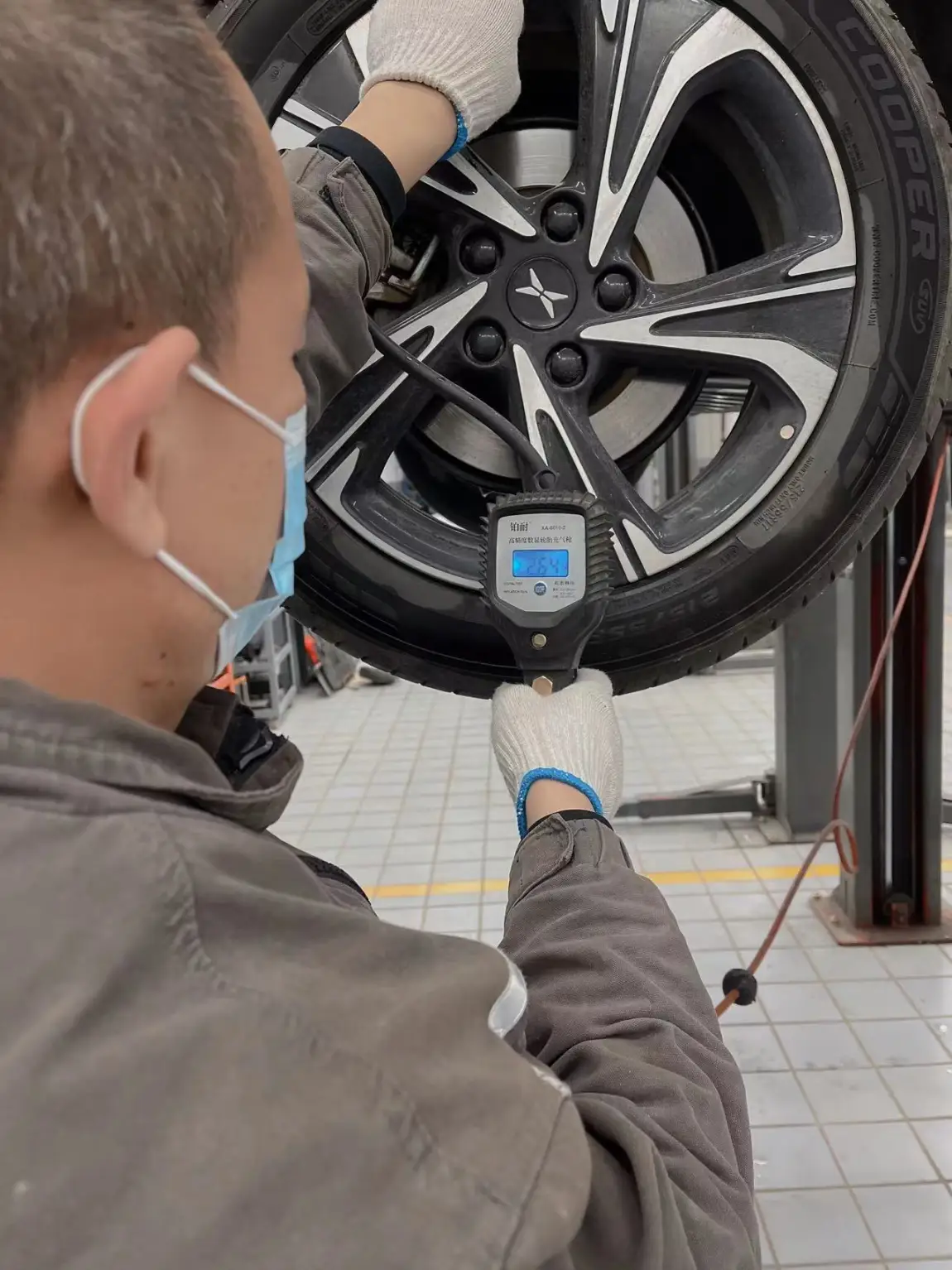

1.首先检查胎压。
务必经常检查轮胎压力,以保持车辆的正确轮胎压力水平,软硬基本都会影响功耗。一般建议参考车内的胎压监测数值,通过补气或者放气的方式,将胎压尽量接近标准值即可,胎压标准值可以在我们小鹏汽车的驾驶位车门侧铭牌上查询到。
2.再检查轮胎侧面和接地部分有无明显损伤。此外,检查轮胎印间是否有石块等异物。还有一点就是轮胎是否过度磨损。建议经常检查老化、寿命、花纹、抓地力等影响轮胎健康的情形。
建议:如果你不是老司机或者非常懂车,建议长途出行前,去专业轮胎店或者小鹏售后检查一遍,排除安全隐患。

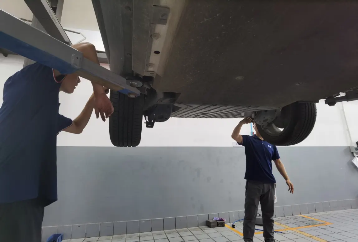

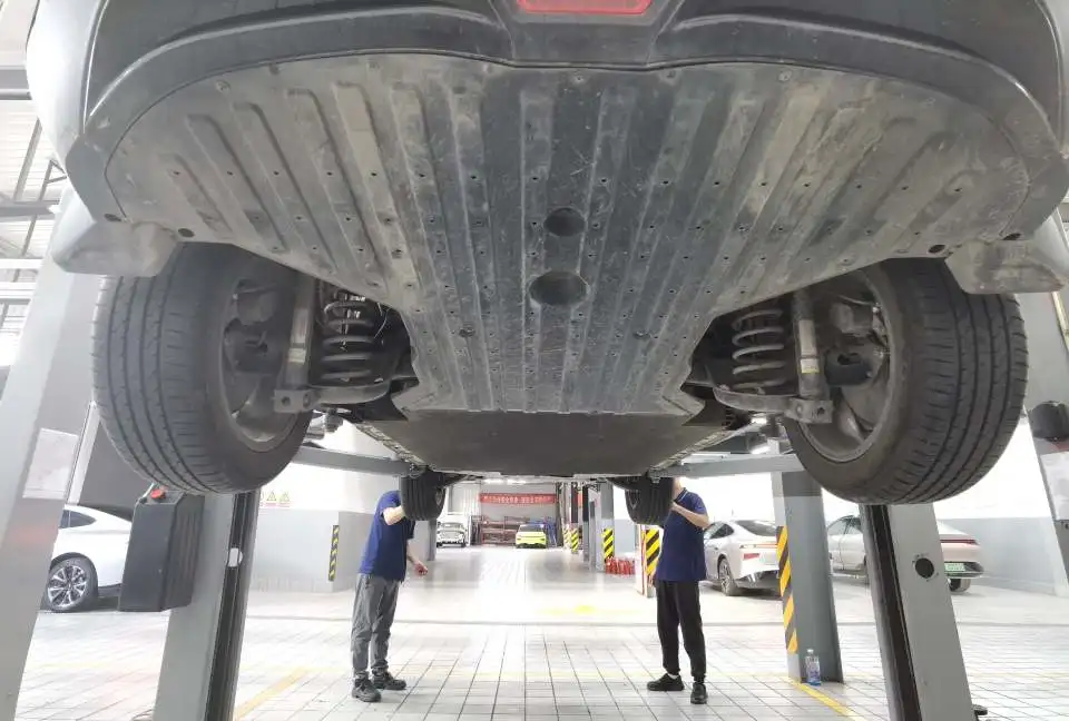

二、关于底盘检查。
1.建议检查包括传动轴、半轴、半轴防尘罩、悬架、减震器、球头、底盘的腐蚀检查等传动部件和悬架部件是否松动或损坏。
2.小鹏G3底盘出厂喷涂了底盘装甲,可以较好的保护底盘电池适应恶劣天气和路况。但是如果在山路或者泥泞的道路上行驶,泥土等污垢很容易附着在底盘上,一些不断撞击底盘的砂石也会破坏底盘的保护层,这样底盘装甲受损甚至导致电池金属保护壳裸露变形的可能性就会大大增加。
建议:定期检查,尤其是长途出行前一定要检查电池金属保护壳和外面的底盘装甲是否受损,做到车况安全隐患早查清、早排除。

四、关于油液检查。
我们小鹏G3的重点是3组防冻液、制动液、齿轮油等。
建议定期去小鹏售后保养车辆,长途出行前一般检查油液位置即可。如未按期保养,建议一定要在长途出行前进行一次保养,毕竟小鹏108项保养服务很全面很便宜,还有这点成本可以换来我们的安心安全,千万别大意哦!

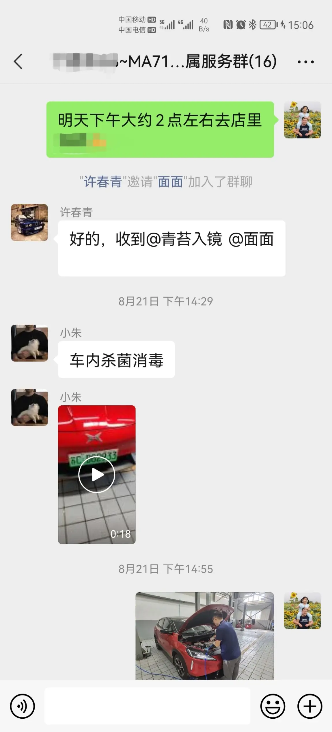

检查结束售后服务人员还帮“红红”做了车内雾化杀菌消毒、洗车。
