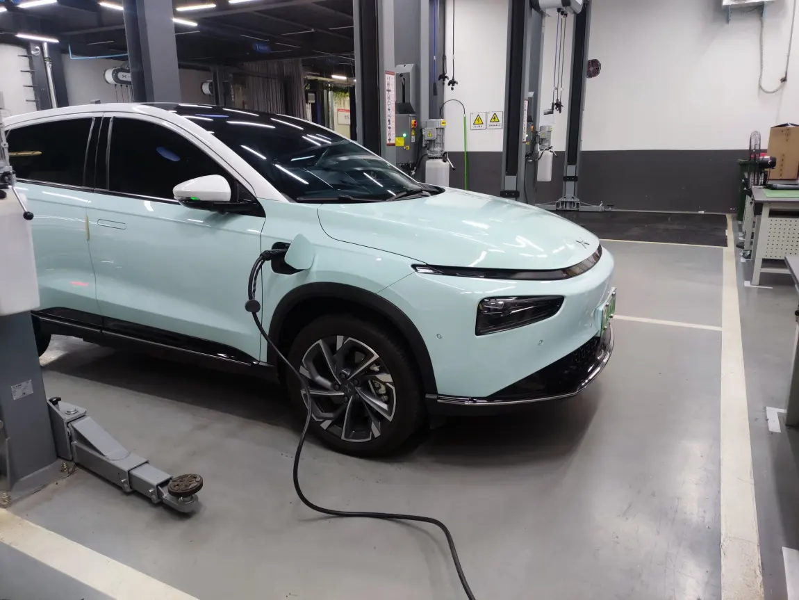

1 经常使用快充,没有慢充耐用,建议我慢充为主,快充为辅#G3i/G3用车技巧#
2 建议行驶续航剩余约30%时充电,充电至90%,一个月至少一次满放满充【90 %就可以,满放是指在续航50KM静止一个小时后进行满充至90%然后再静止一个小时再用车】合理充电增加电池的使用寿命

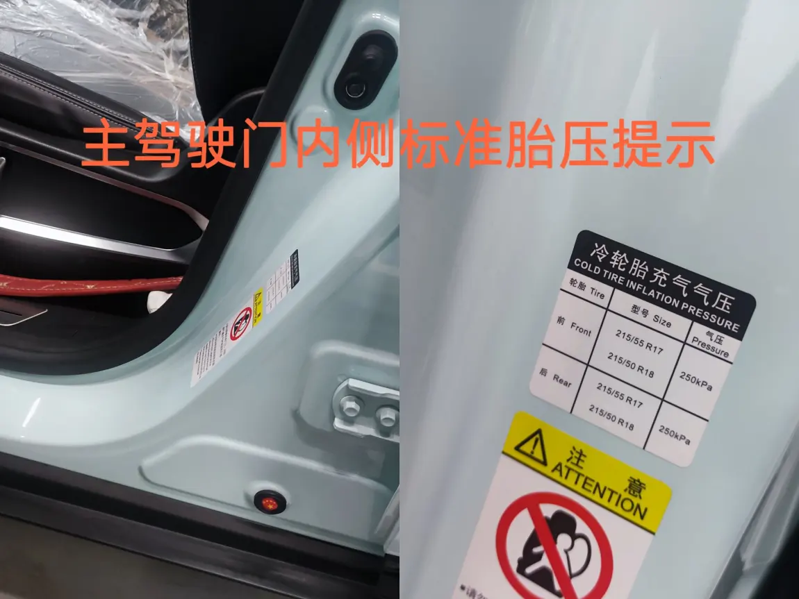

4 就是定期查看轮胎气压,气压太低与地面接触面广增加摩擦力,也会影响续航的

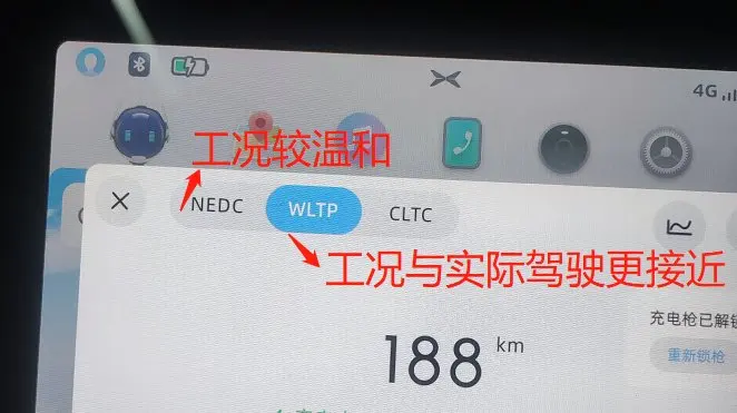

结合上面的建议小李还特别提醒后期用车可以调节到WLTP模式,更接近于实际用车习惯,空调开启的正确使用方式,等等都是满满的干货

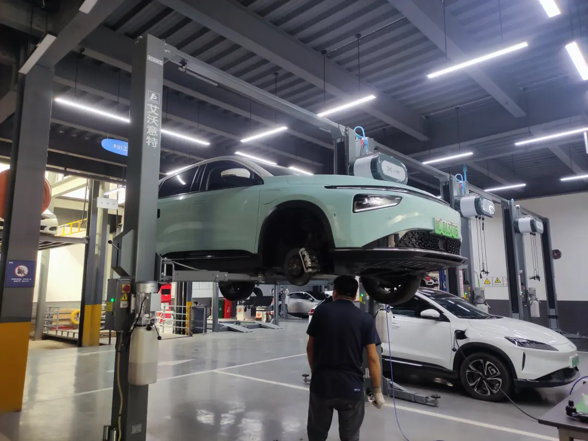

前两天车子出现异响,声音很大,也是偶然出现,下雨停车后,是泥泞路段,第二天用车发现车轮异响噪音很大,特别吓人还以为车子怎么回事,,在小李的耐心询问下找出问题的原因,石子卡在卡钳与刹车盘之间摩擦出来的声音,到店拆装轮胎后完美处理。
从上次检查异响后,师傅认真检查地盘发现有一个胶套有裂痕破损了,也是直接订货,给我更换,天天开车也不注意地盘怎么样,每次来这边师傅都会升起检查一番,胎压各方面也是检查妥妥的,对
