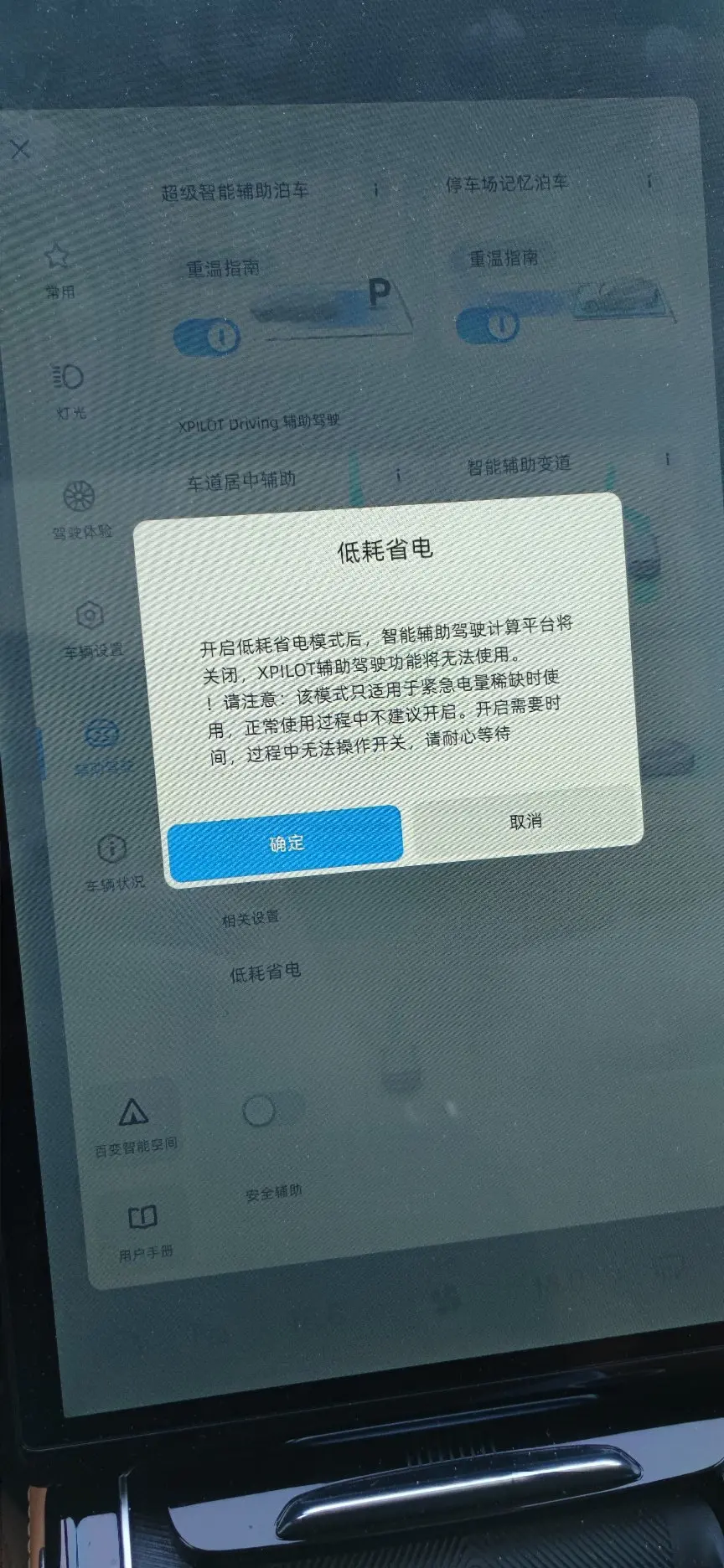

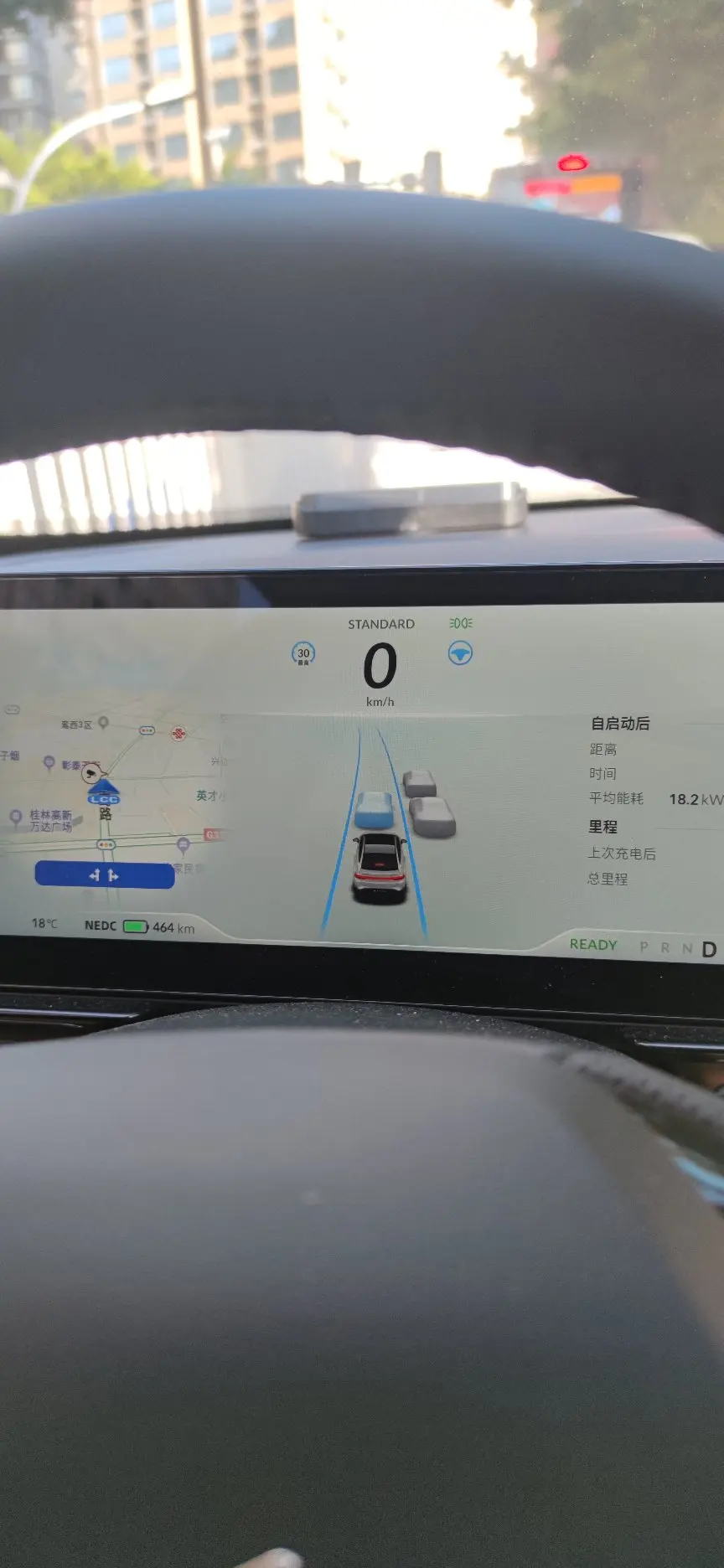

1⃣️"低耗省电"可以省电,但不推荐!
开启以后,中控自动变暗,空调进入节能模式,所有辅助功能被禁用,除非挑战极限,我试了后,果断关了该模式。

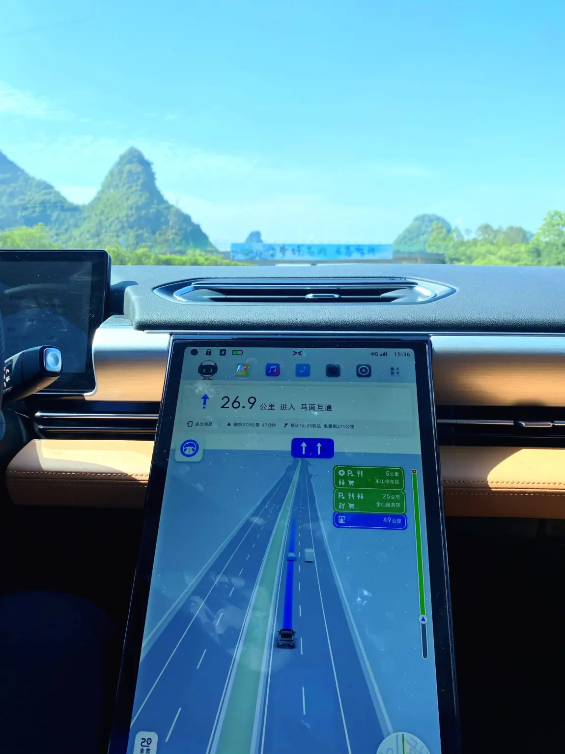

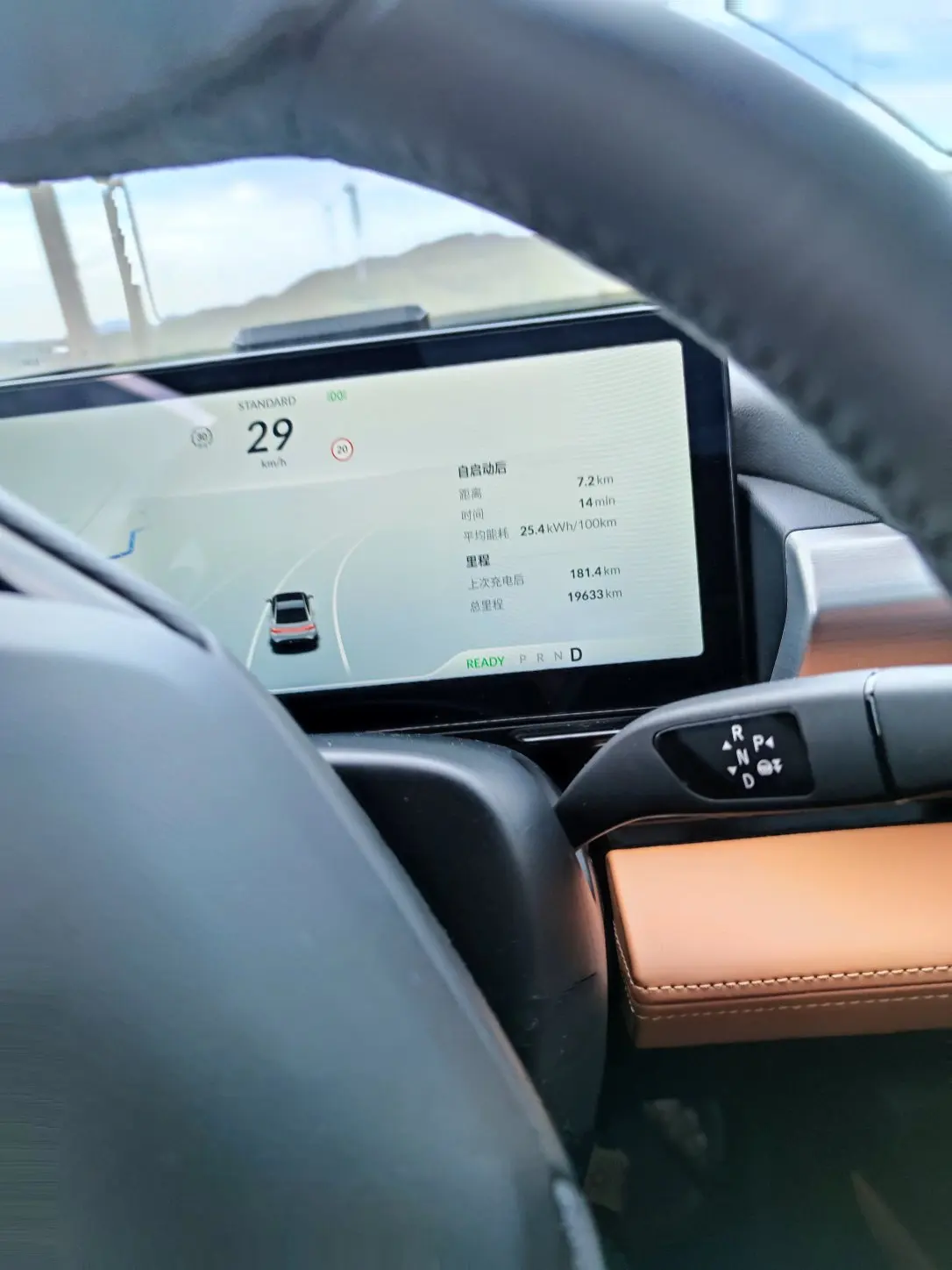

2⃣️智能辅助驾驶开启后,更省电!
除非人车合一,收放自如,不然,电脑的电门控制无懈可击!所以无论lcc还是acc,或者ngp,通畅道路,强于八成所谓的黄金右脚!

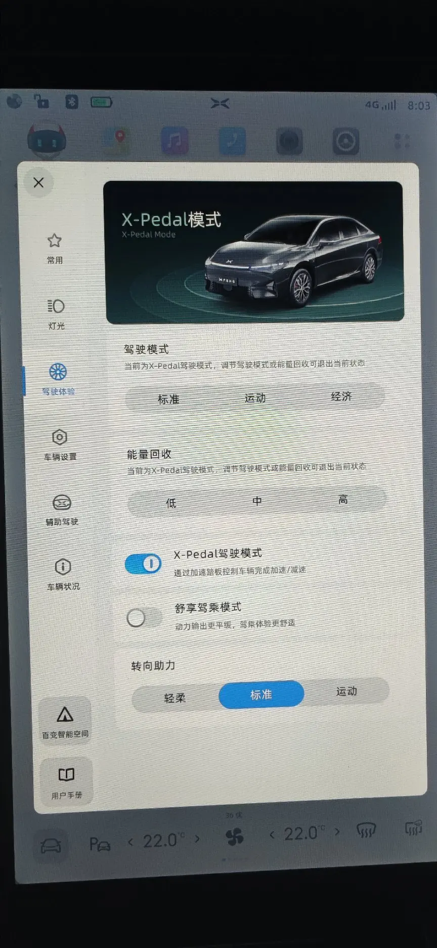

3⃣️x-pedal模式下最省电!
我实际用下来,同样的路,所有模式组合里,都敌不过x-pedal模式省电!
测试了三组极端组合:运动加高能量回收,蠕行速度12左右,经济加高能量是7左右,x-pedal是2!而低于7的那部分减速,能耗柱显示是有能量回收的,那 x-pedal无疑是能量回收最高的!
如果能适应该模式的话,城市60码以下,x模式可以收获惊喜!对于开不惯该模式的鹏友,开得最无波澜的模式,就是该车主最省电的模式!

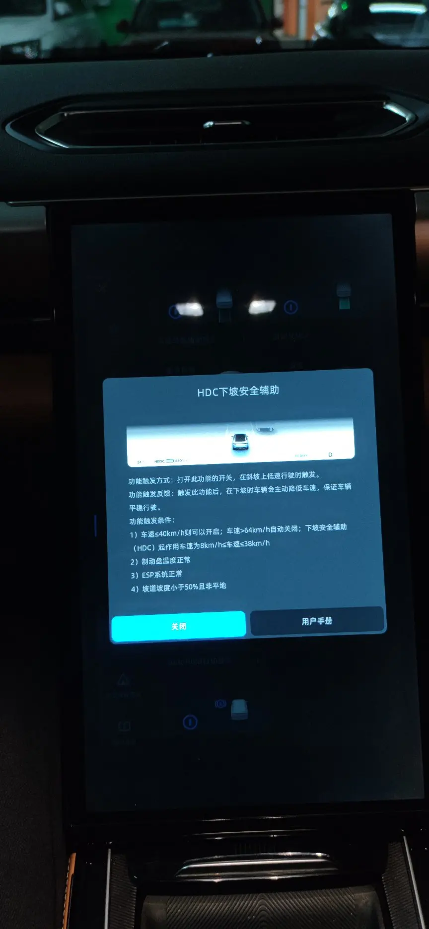

4⃣️关闭HCD下坡安全辅助更省电!
当车速在8至38可触发该功能。打开HCD,下坡全程2kw的制动回收,刹车分摊了大多数制动!

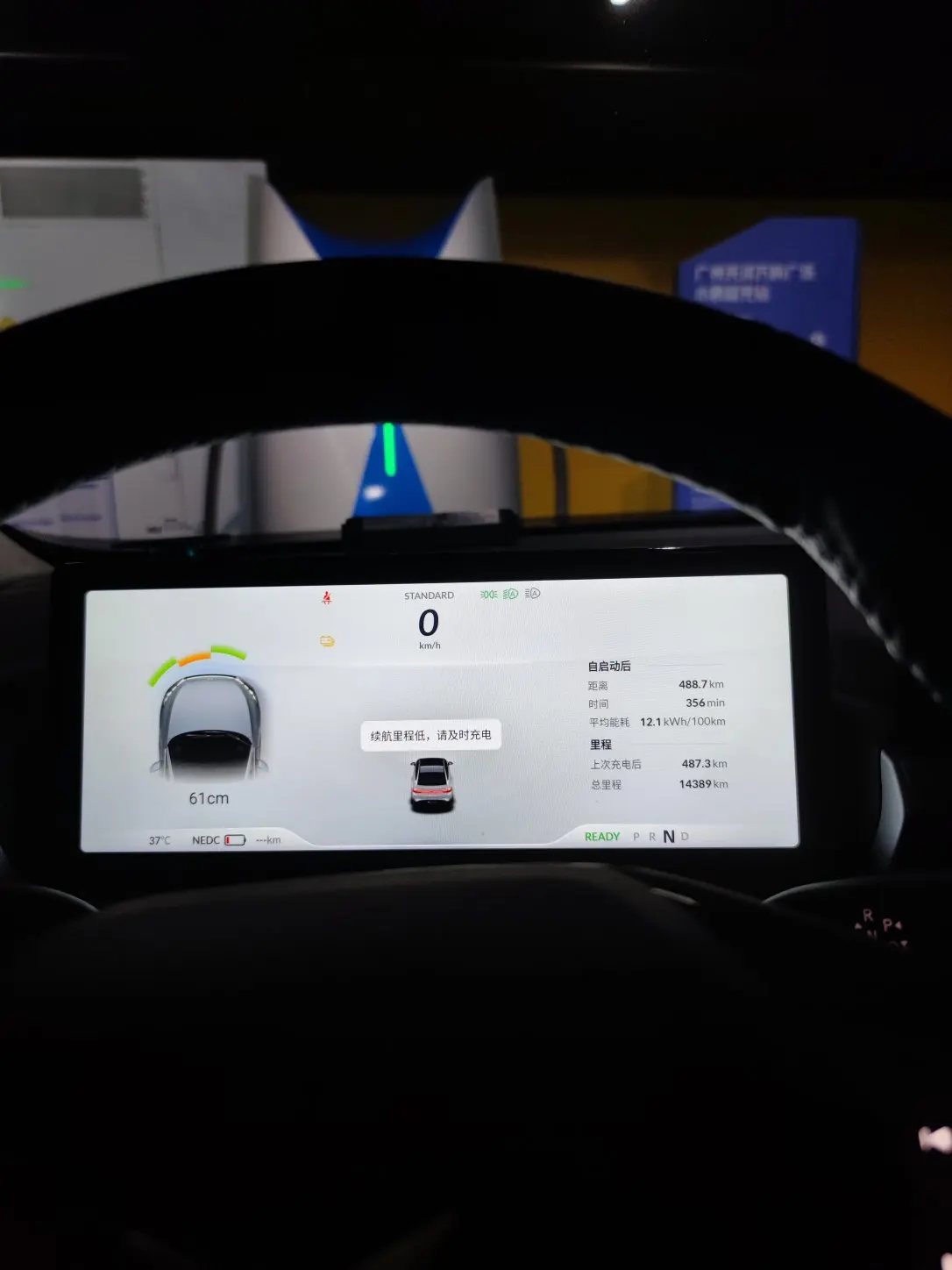

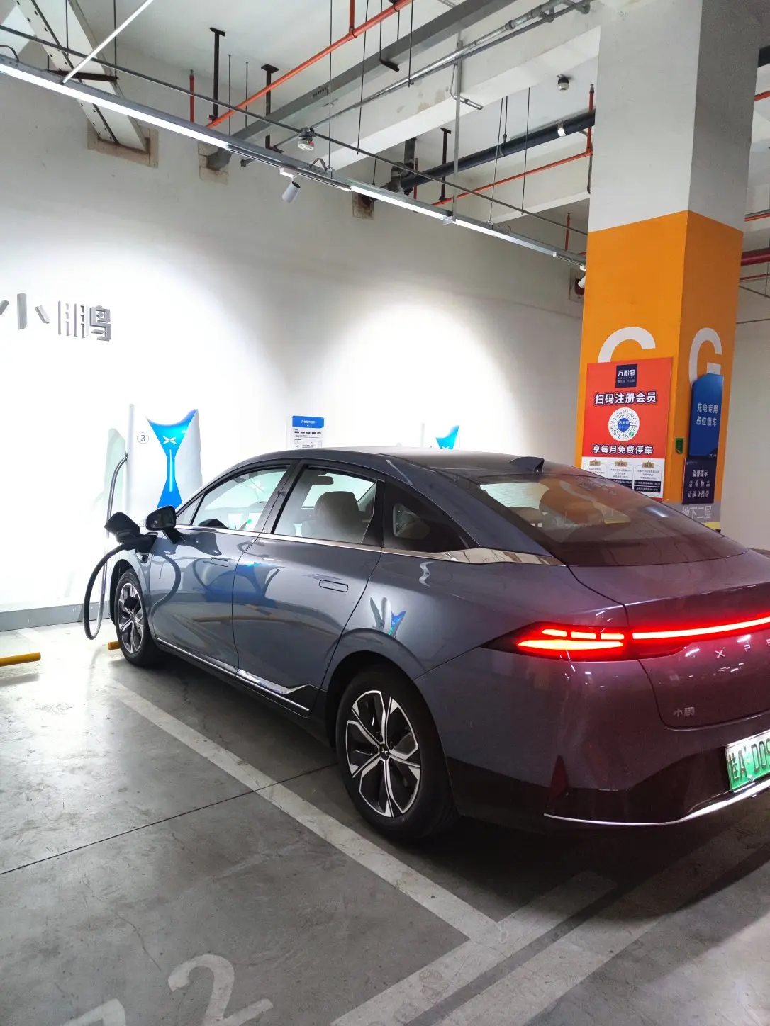

5⃣️充电量不要超过百分之九十五!
做过实测,我的550在nedc单踏板状态下,续航540+无动能回收,续航530-540有2kw固定回收功率,续航530回收从4kw递增,续航520以下恢复正常动能回收。所以,充电到百分之九十就撤了吧,三元锂还费电池!

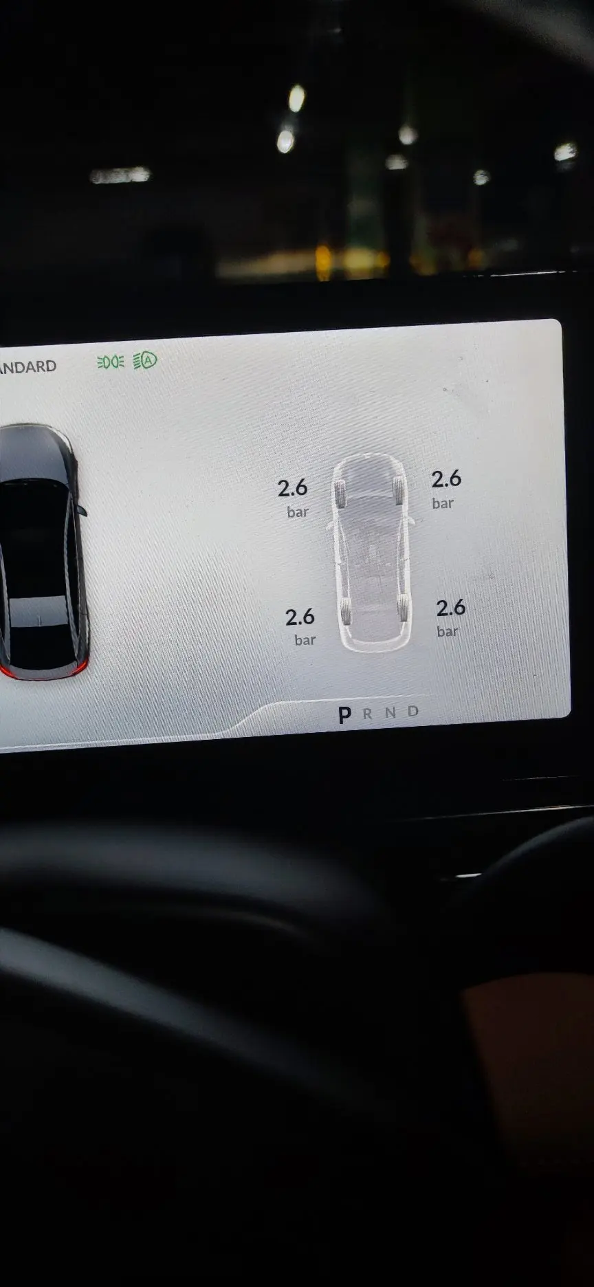

6⃣️胖虎四个轮胎胎压2.6,是性能与能耗平衡点
胎压对能耗的影响主要是体现在轮胎滚阻上,理论上,气压越足,滚阻越小,拿p5来说,参考值2.3,胎压升到2.6,能耗可以打个99折,再加大胎压效果也不明显,建议夏天冷胎2.3-2.4,跑起来,一热胎就2.6了。冷天2.5-2.6都可以!
反之,如果低于2.3,轮阻会递增,能耗也增加得更明显,行驶中爆胎风险比胎压过高还要大!所以经常长按方向盘滚轮,选择车况菜单观察胎压很有必要。

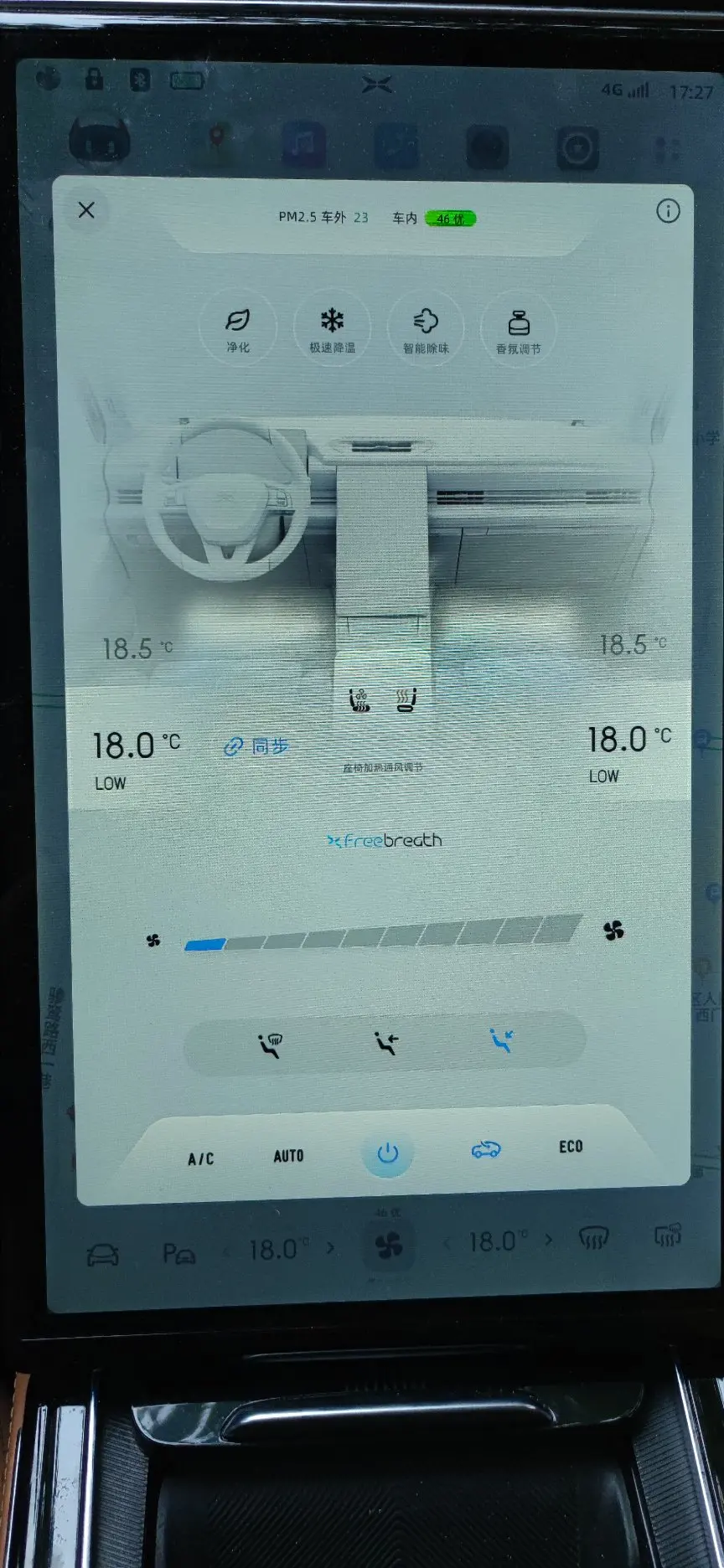

7⃣️ 关窗关AC最省电!
在天气温度不在舒适区间时:
八十码以上,老实关窗开AC同时内循环最省。六十码以上,八十码以下,车窗通风模式最省,关窗开AC次之,六十码以下车窗通风模式最节能,车窗全开次之。

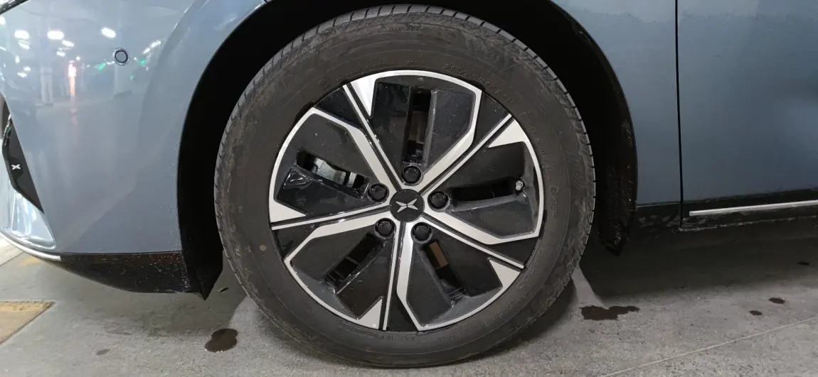

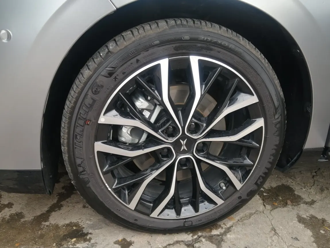

8⃣️胖虎的原装17寸轮毂轮胎最省电!
就拿p5顶配600来说,选18寸轮毂,满电nedc表显续航变成575直接打了9.58折,我想除了大轮毂轮胎滚阻大,还有一个原因就是17寸原装轮毂做了节能设计。

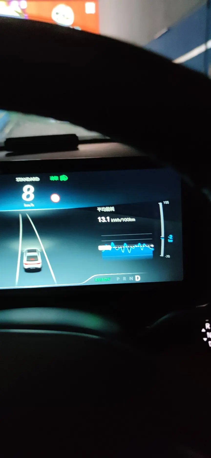

9⃣️高速上驯服风阻和滚阻,你将成为高速最节能的仔!

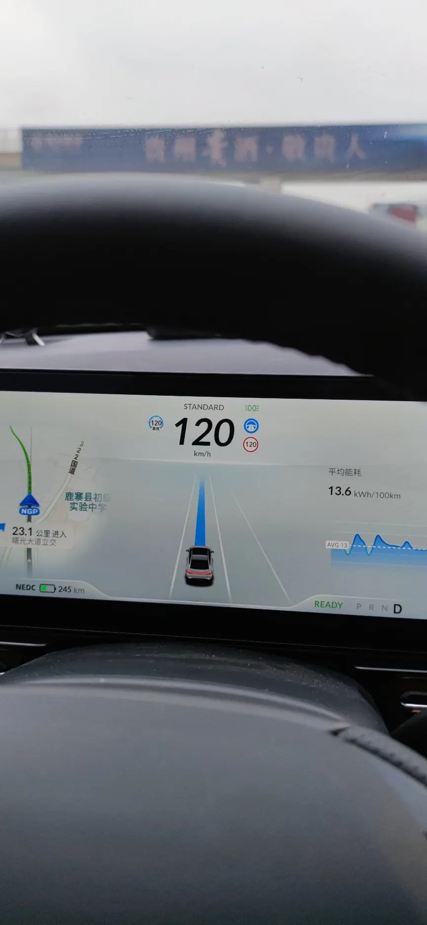

前10-15分钟,速度莫要太快,开个80-100码走慢车道,风阻小不说,也给了车子一个暖胎时间(假设标准胎压上高速),当胎压上升个百分之十至十五时,就是你的小p轮阻较小的时候!

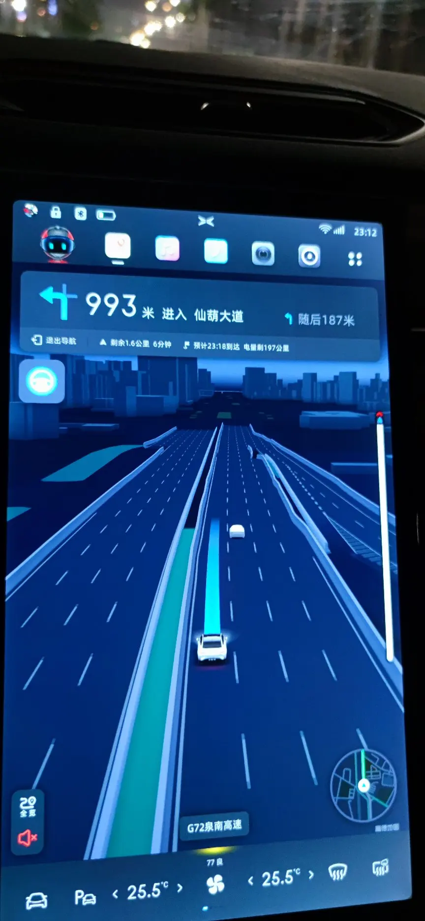

如果赶时间,这个时候再加速到120码,轮阻小了,风阻却变大了,方案是,lcc+acc跟住那种正好踩着120码定速巡航的车,最好是suv,大货车就算了,把跟车距离调到最大,保持安全距离吃前车尾流!这时,风阻甚至可以打个对折!我曾经试过120巡航100多公里,能耗干到13左右!
如果一路只有你一辆车,或者没有那么配合的前车,那就开ngp吧,短途真感觉不出ngp省电,长途它是神,同路况,它稳定输出,哪怕跑120码,也能吊打我的同速的黄金右脚。
