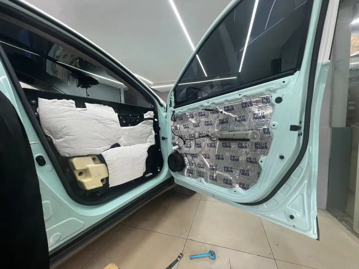

💡 四门隔音主要有两方面收益:
一是能有效吸收高速时风带来的震动,从而降低风噪,并且使得门板更结实,摔门更有厚重感(有人说有豪华感…)。
二是使四个门板变成了一个箱体,在加装音响系统时,箱体集中声音,吸音棉吸收多余的杂音,使得音乐声更加集中,更加有力。

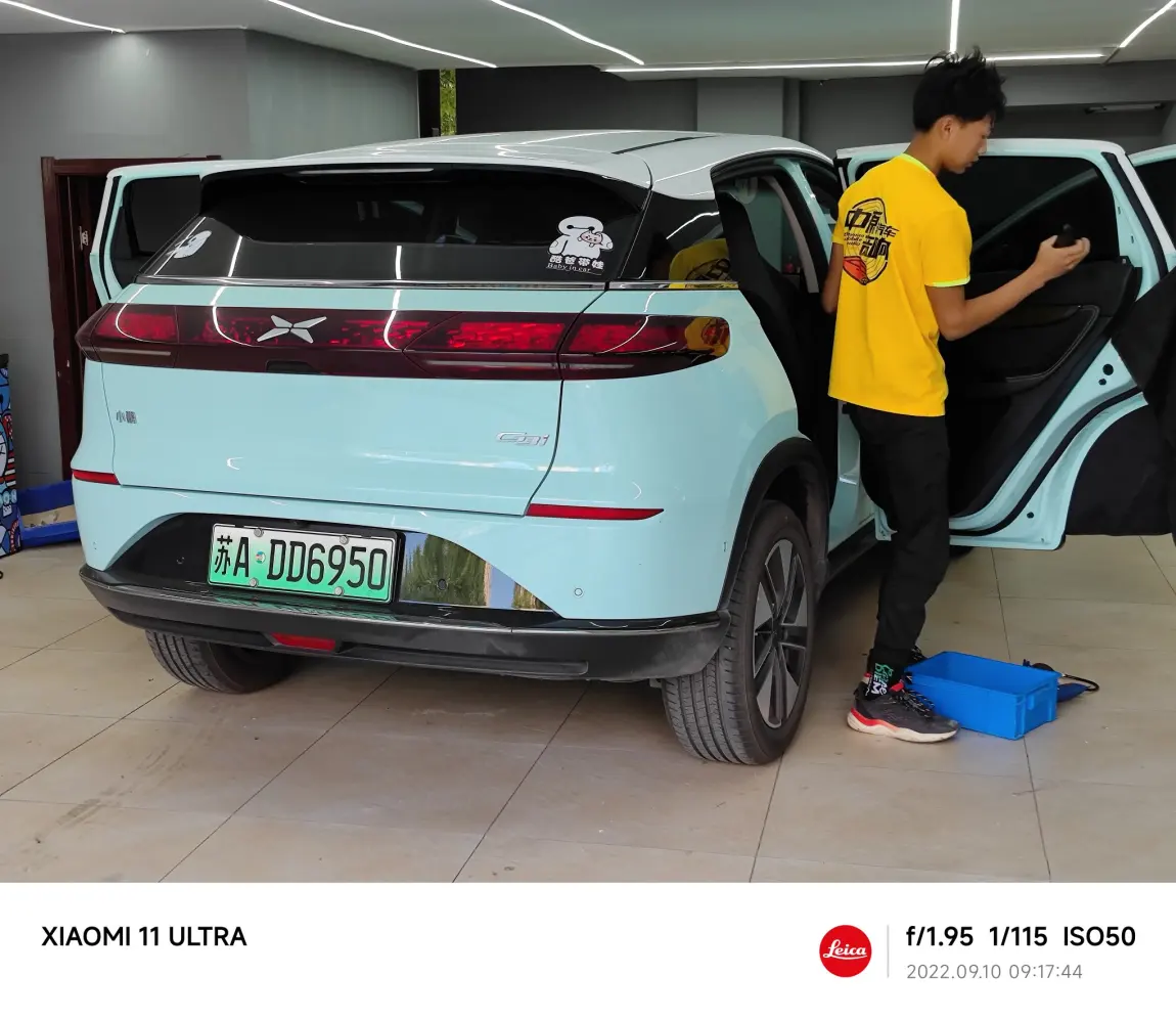

💡 我也是去音响店做的四门隔音,老板之前没有改装过G3i😂 在第一次拆开G3i的门板后,老板对小鹏G3i的做工给予了高度评价,抖音都拍起来啦…

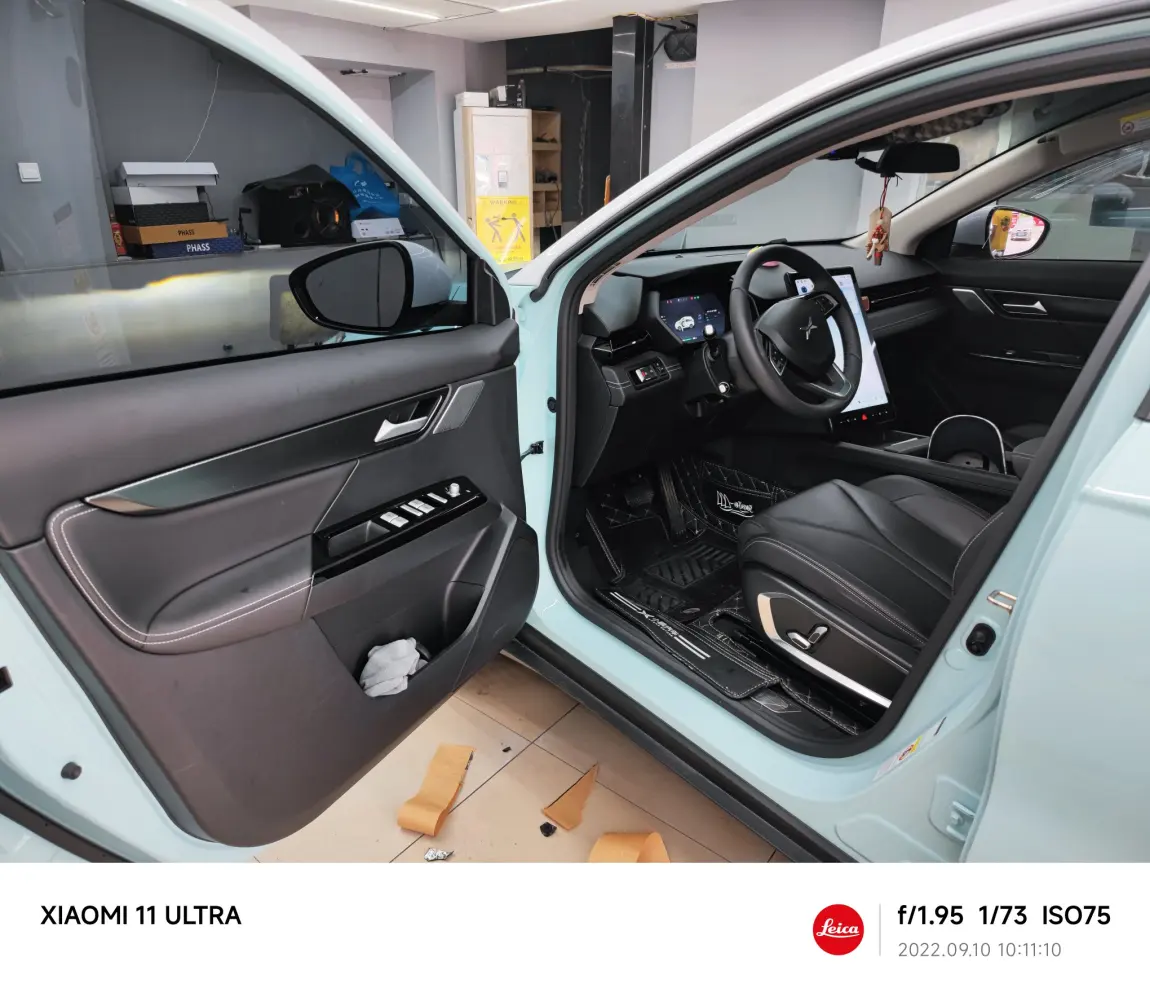

👆 如视频中提到的,G3i的四门做工很不错,且设计合理,便于拆装。

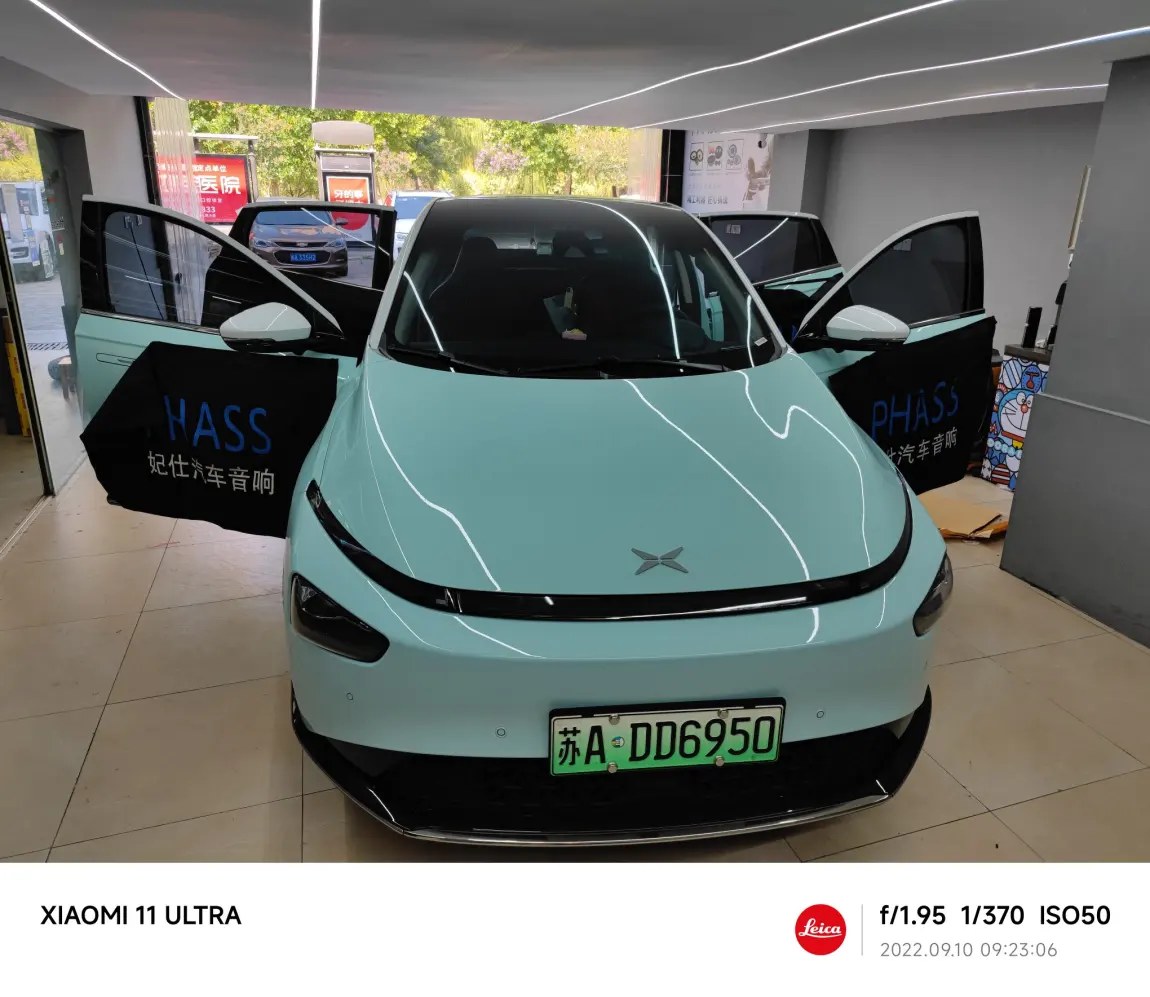

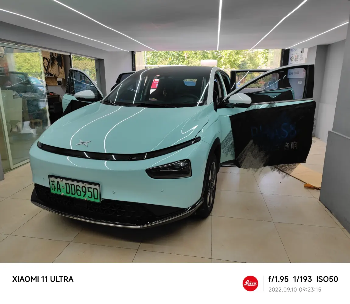

💡 四门隔音的施工时间为一个半小时左右,需要车辆提前下电,施工完毕后需要检查车辆是否有异常码,车控是否正常。
👆 主要就是加上止震板和隔音棉
👆 G3i可以轻松无损拆装,装回去之后毫无痕迹,一切正常~
