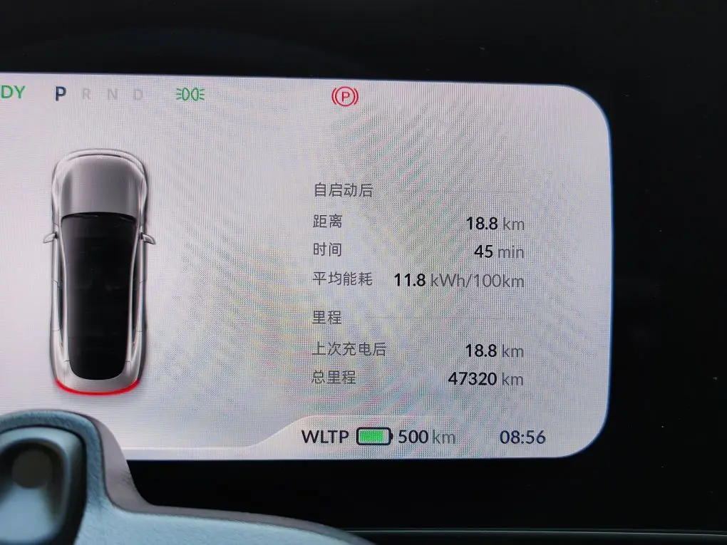

上午,家中——公司(顺路送娃上学)
里程 道 路 类 型 能耗 WLTP折扣
18.8 地面8+高架11 11.8 99%
用捷哥教的开法轻松1:1😎

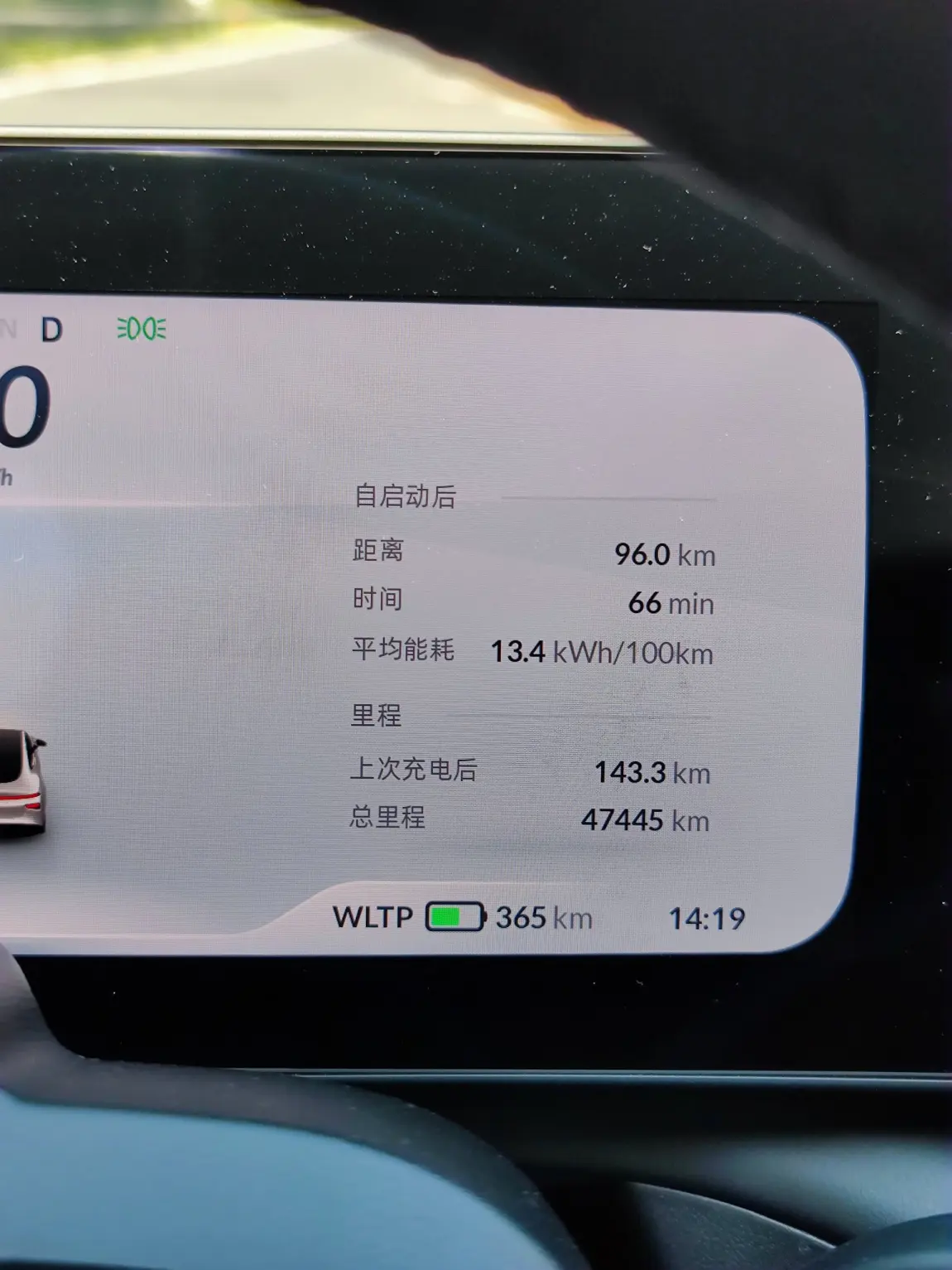

下午,杭州——嘉兴服务区
96 高速96 13.4 96%
这一段,全程高速路,平均时速100码
在高速上能有这样的能耗,是不是很棒?

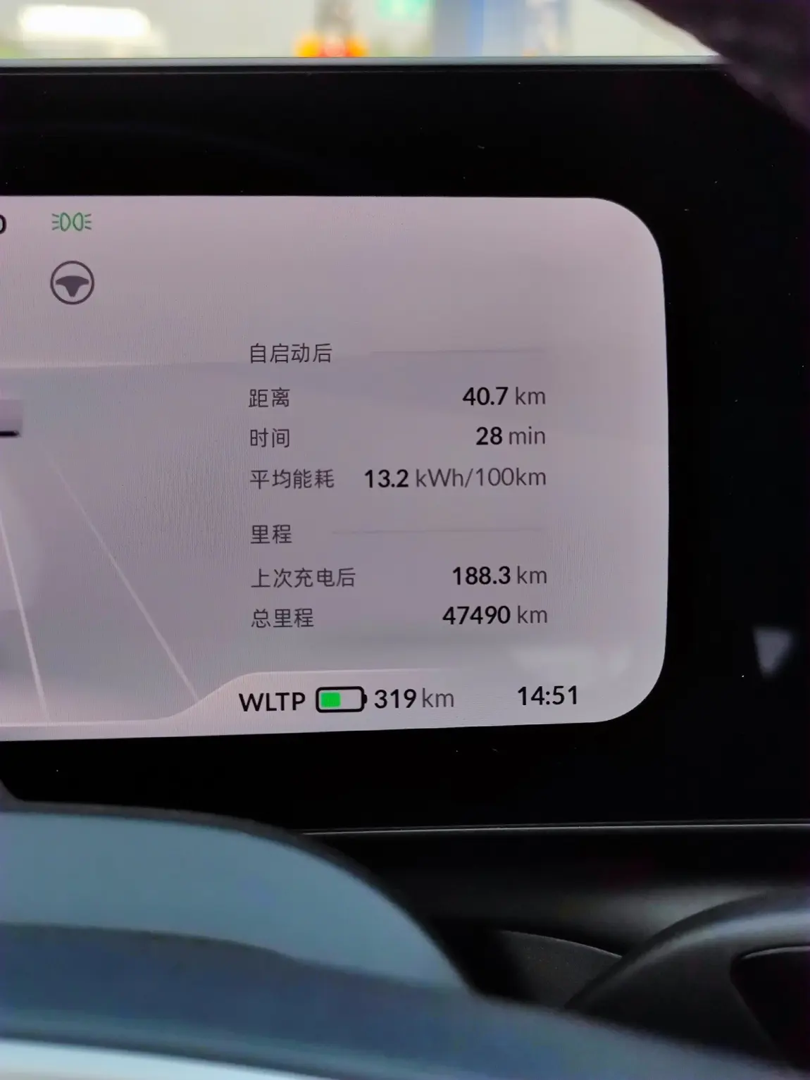

下午,嘉兴服务区——上海
45 高速45 13.2 98%
这一段和上一段没差,依旧是高速为主
只是平均速度降低到80左右

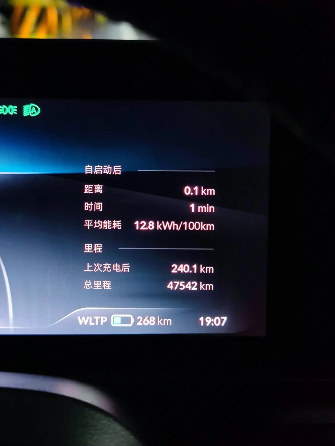

下午,上海松江区——上海虹口区
51.8 地面10+高架42 12.8 104%
这一段就比较有趣了
实际里程竟然超过了WLTP显示的损耗里程😱
原因在于本段行程以高架为主,平均速度稳定在60左右,加上有下坡路段增加了不少动能的回收

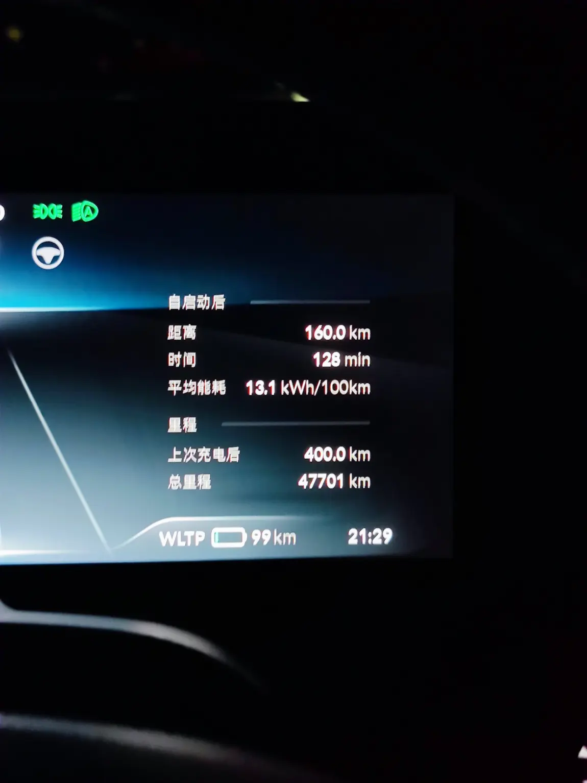

晚上,上海虹口区——嘉兴海宁县
159.9 地面5高架50高速105 13.1 94%
长时间的高速驾驶,平均速度依旧维持在100左右
今天实际驾驶里程已经来到了400公里👻
此时表显WLTP还剩余99公里
这么看来冲击500公里的目标确实是困难了...
除非是后续的WLTP折扣能超过100%
但是这可能吗??🤔🤔🤔

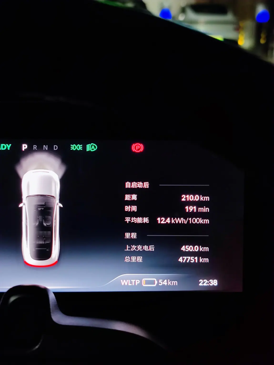

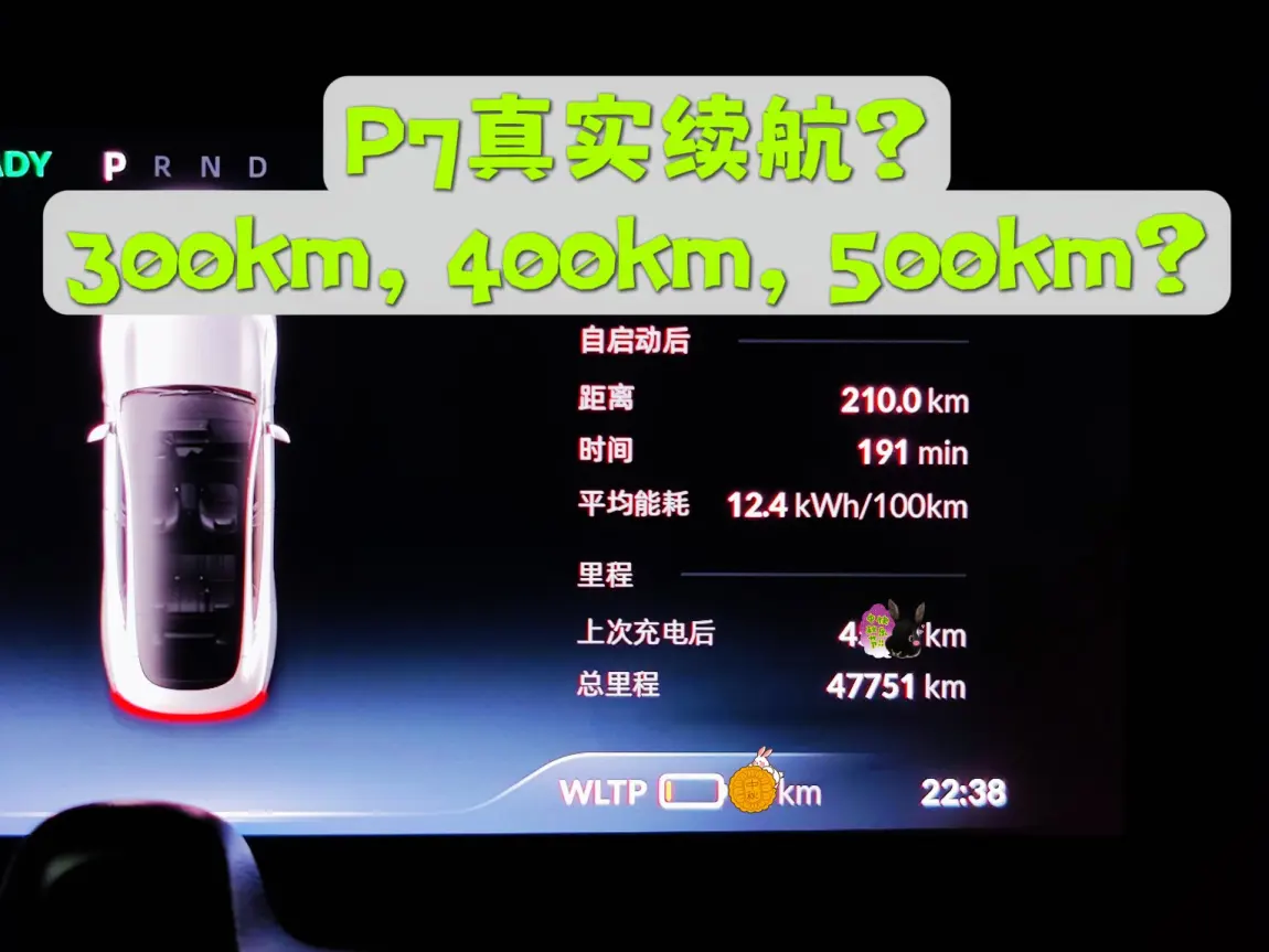

终于,回到了起点,杭州
为了尽可能消耗完续航里程,在去超充站之前还特意在附近绕了几圈😂😂
最终,续航里程定格在了450公里!
50 地面5高架25高速20 12.4 111%
没想到竟然真的开出了超过100%WLTP的能耗❗
原本只剩99公里的续航,开了50公里后依旧剩余54!
所以,大家认为,如果把电全部开完
我的P7能开到500公里吗❓
