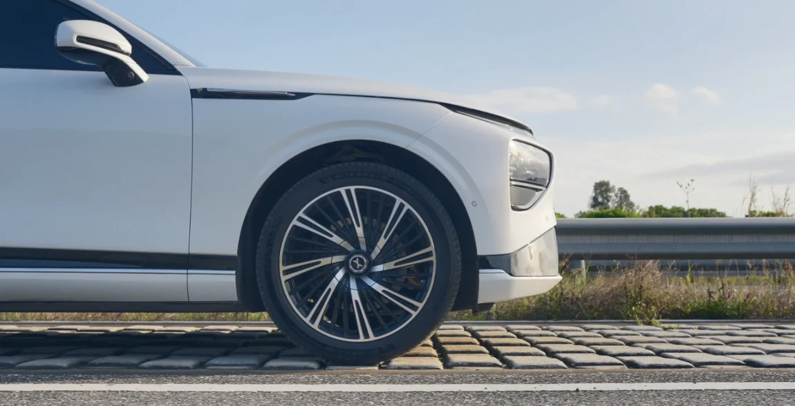

- 轮胎采用静音棉填充技术,从源头上降低轮胎噪声。
