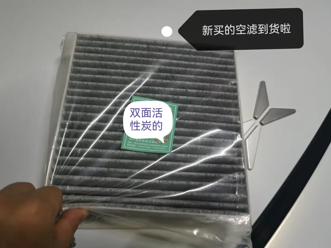

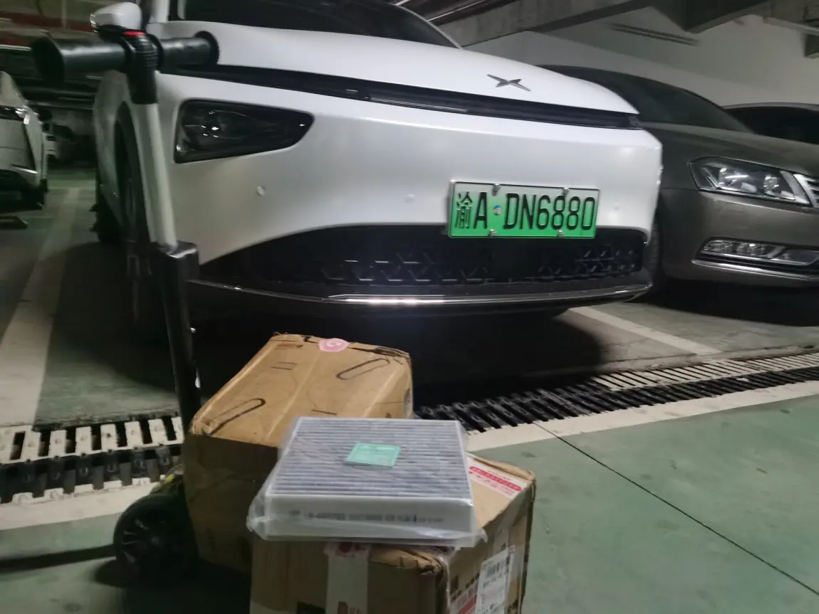

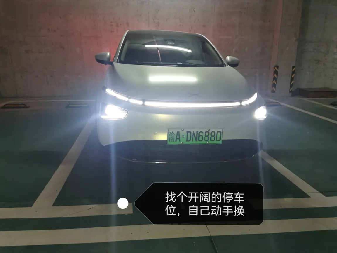

最近天气热,上车开空调就老闻到一股异味,有点难闻。后来能过和鹏友们聊天了解到,原来到了冷热交替的时候(不管是夏季开冷风亦或是冬季开暖风)一冷一热,容易在空滤上面形成水珠,加上之前的灰尘啥的,久了就易滋生细菌,再次吹风就会产生异味。目前我的小P开了1万8千多公里,距离2万公里的大保还有段时间,听鹏友们说,也可以自己更换空滤,来解决这个异味的问题。感谢疯魔天下,推荐的空滤(买2送1,算下来20块钱1个),还在线指导了我如何更换空滤。

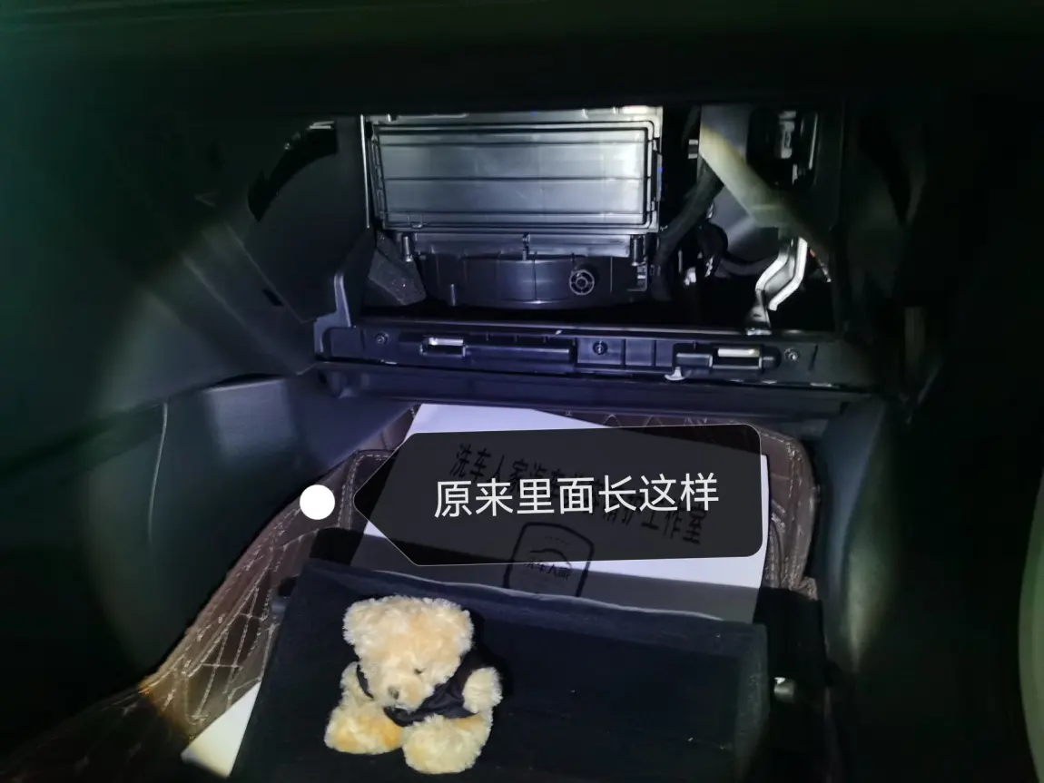

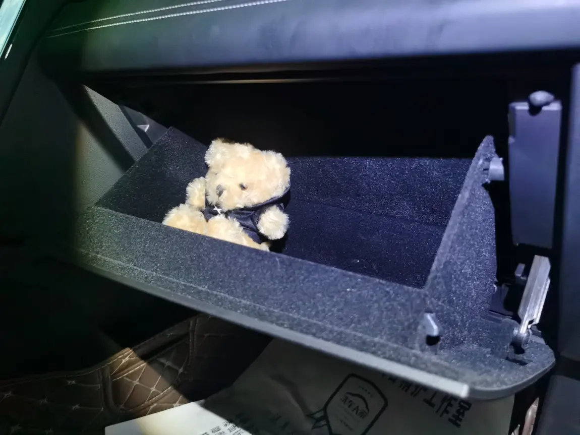

打开手套箱

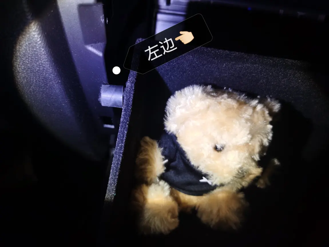

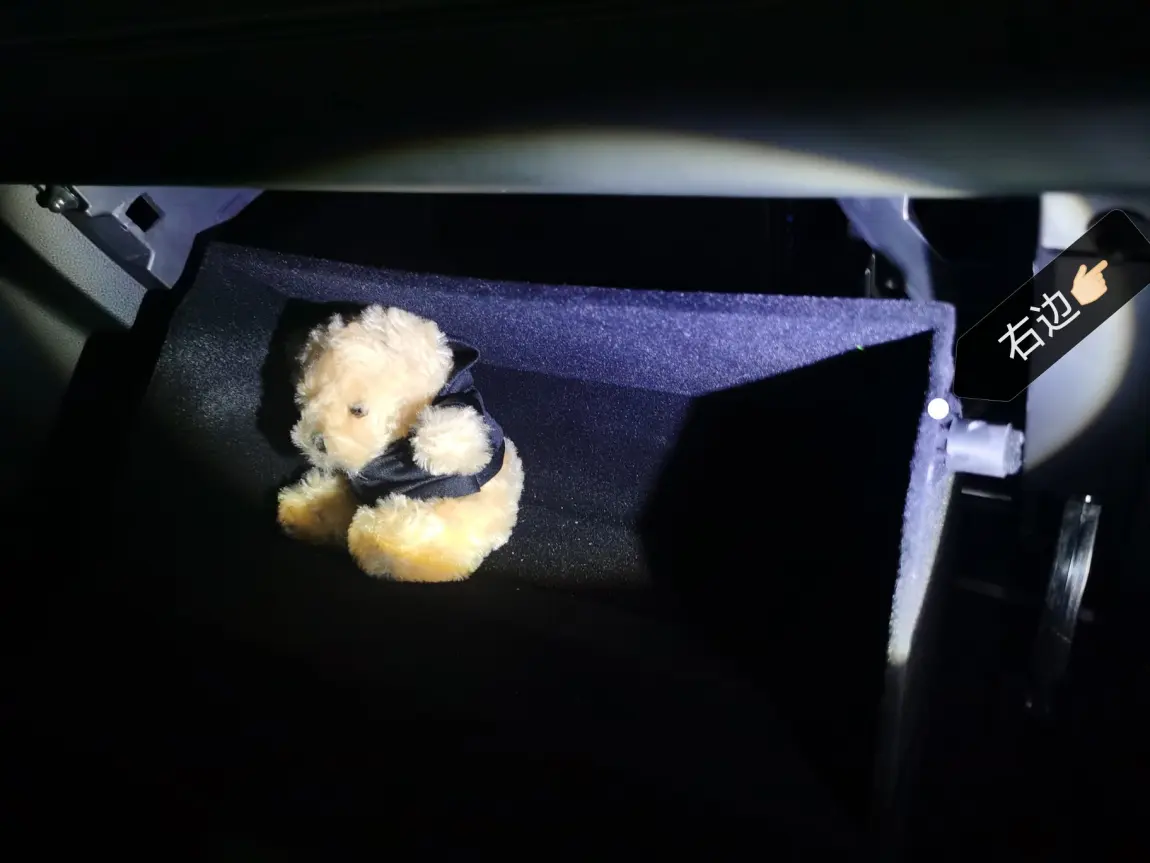

左边,及右边的这2个扣子,两只手,使劲往中间挤压,就能出来。

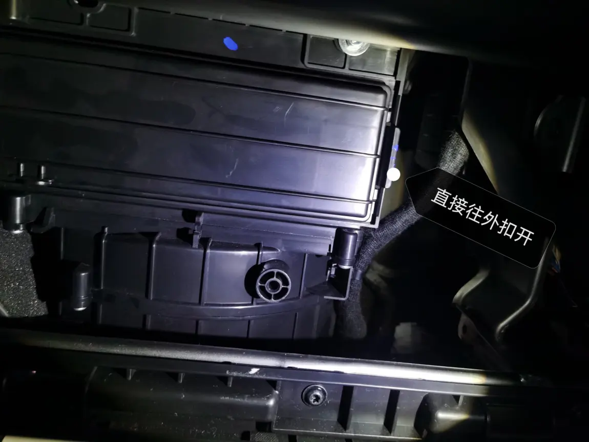

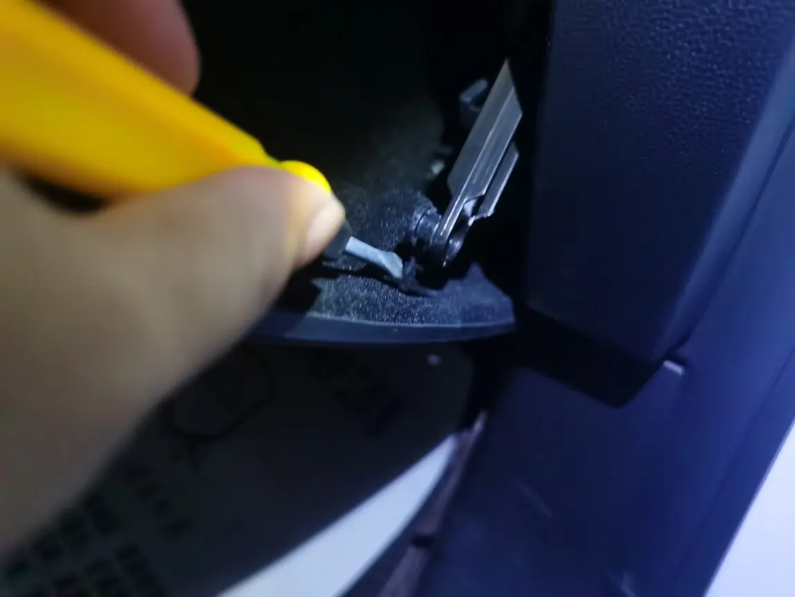

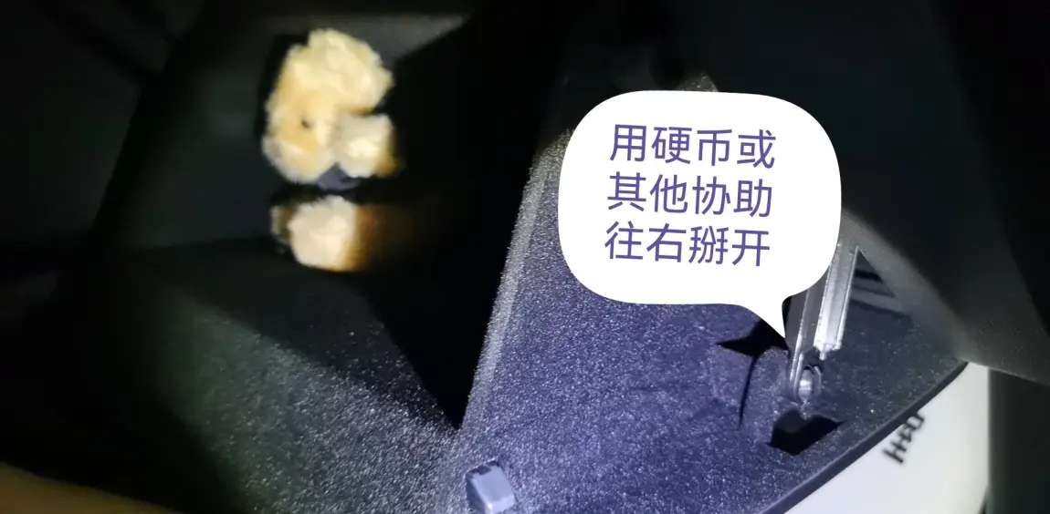

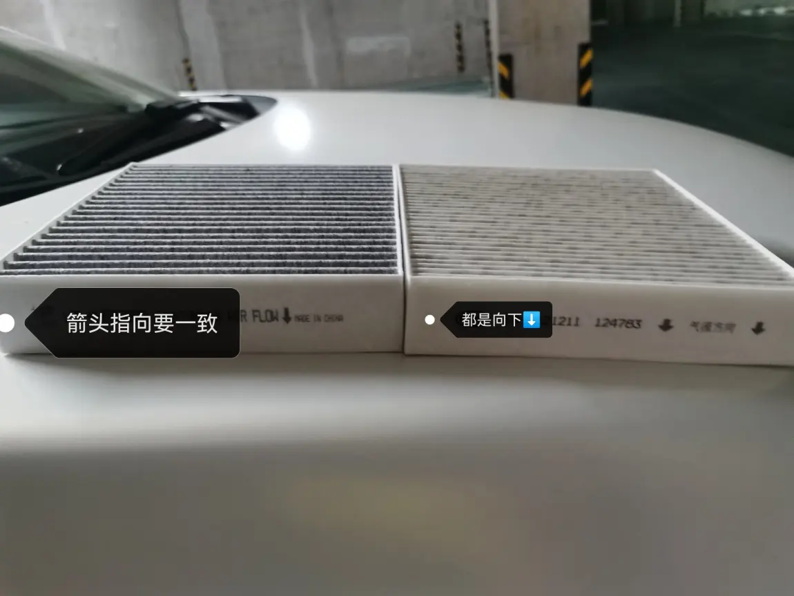

这个杆杆这儿,用硬币,或者像我这边,拿个小工具,协助手往外掰,就会掉下来。

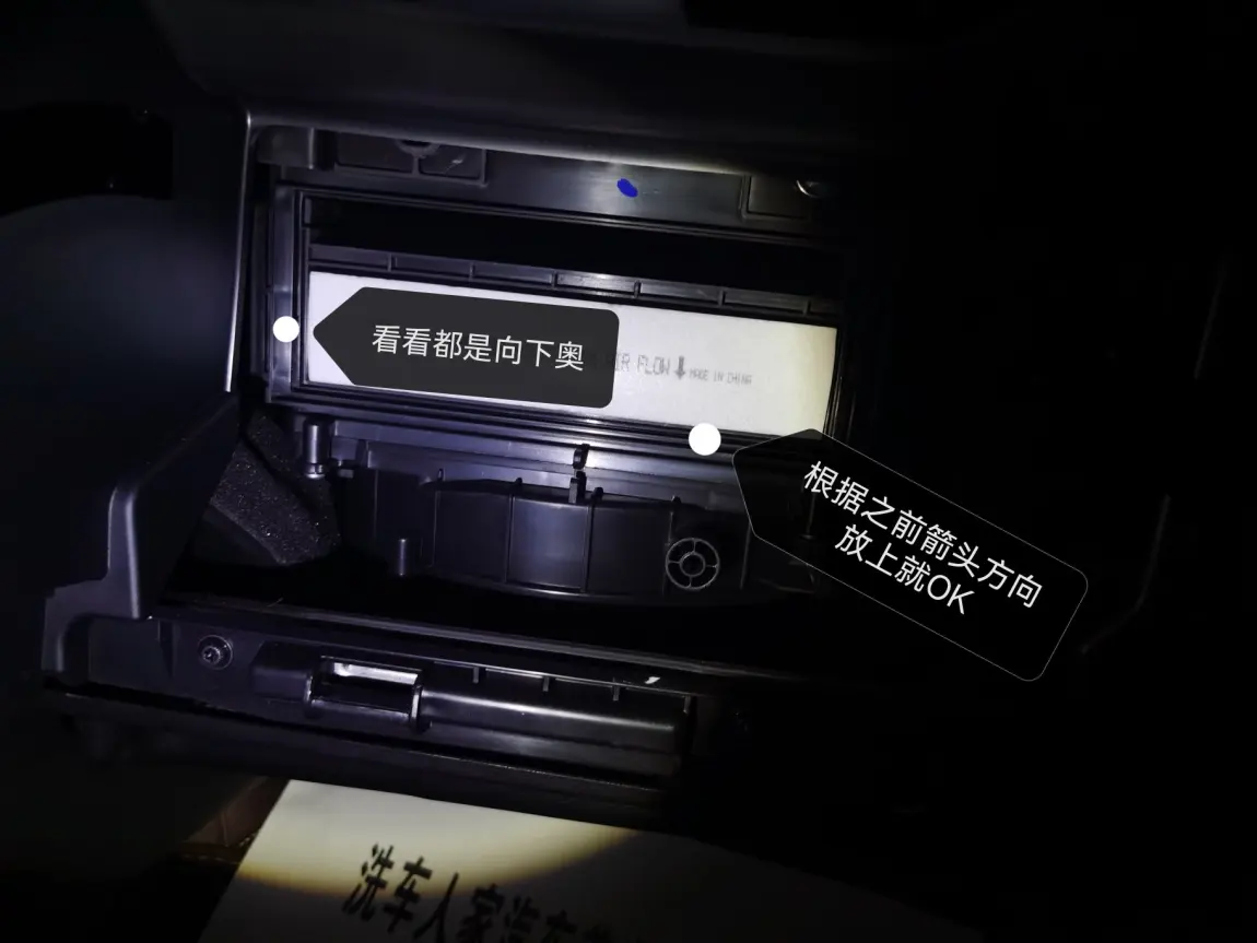

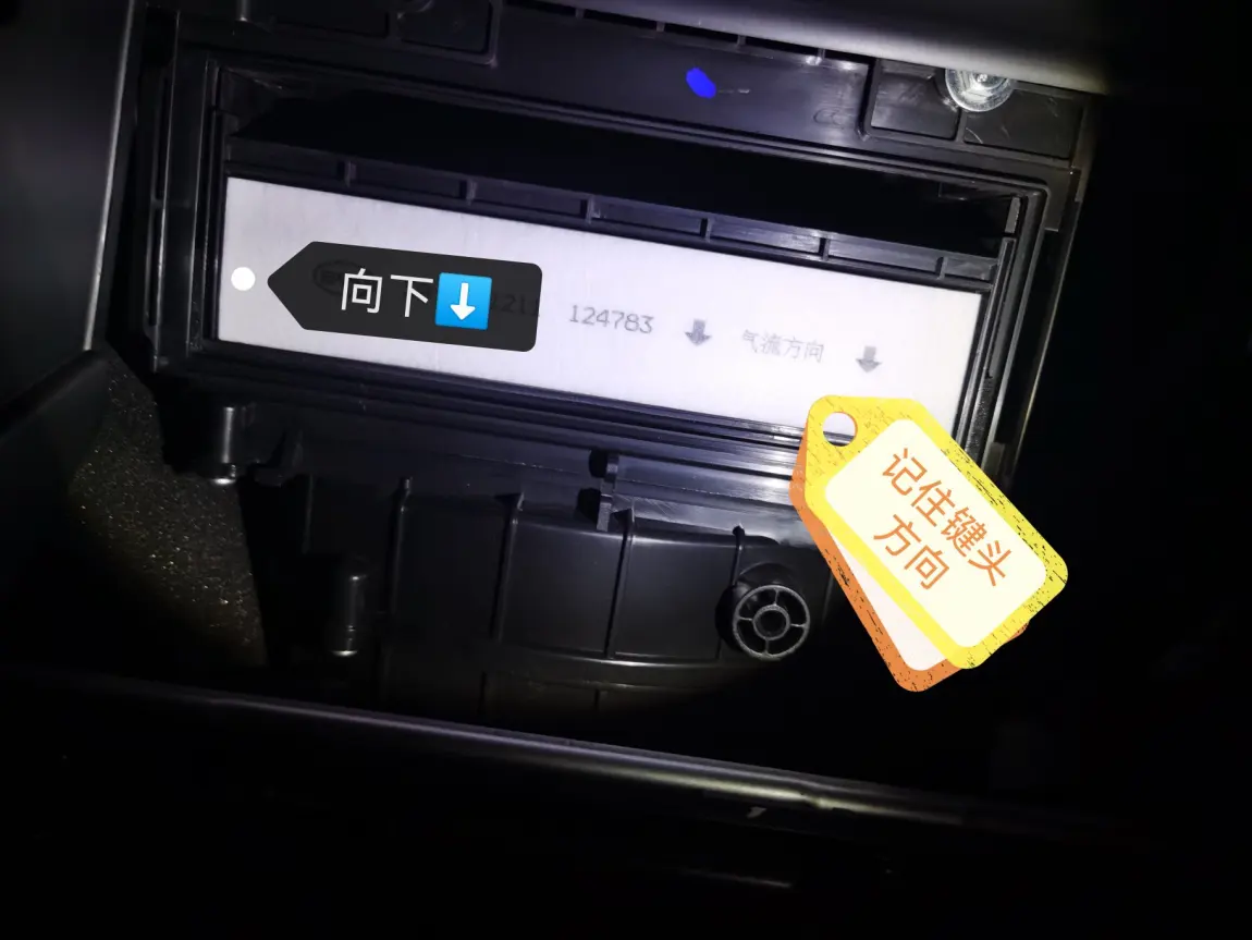

鹏友们要注意,打开后,看清这个箭头的方向,安装新的空滤的时候,也要按同样的方向装回去。

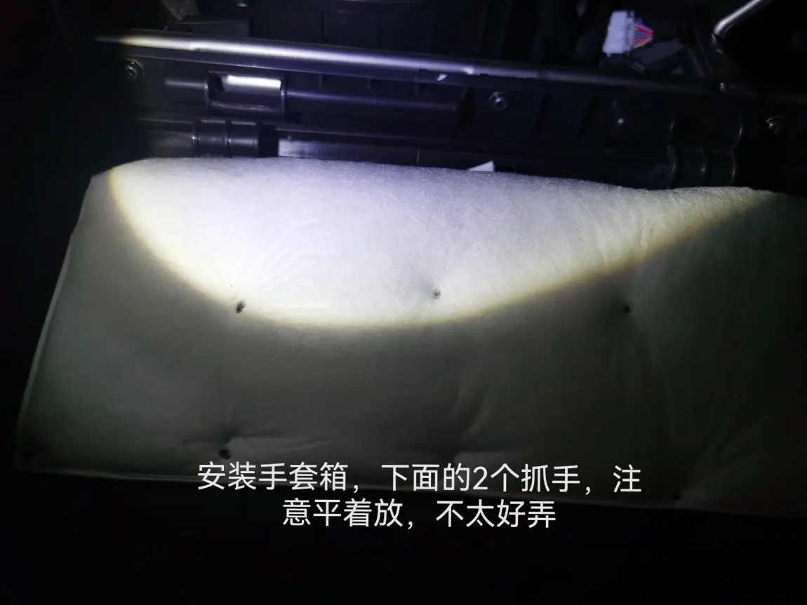

最后,安装手套箱,这个一定要特别注意,我是安了半天,可能是不太熟悉的缘固吧。手套箱下面有2个抓手,安装的时候,要平着放手套箱,让抓手扣进里面才行。然后,往上抬,抬到一半,再把杆杆那里给扣上去。

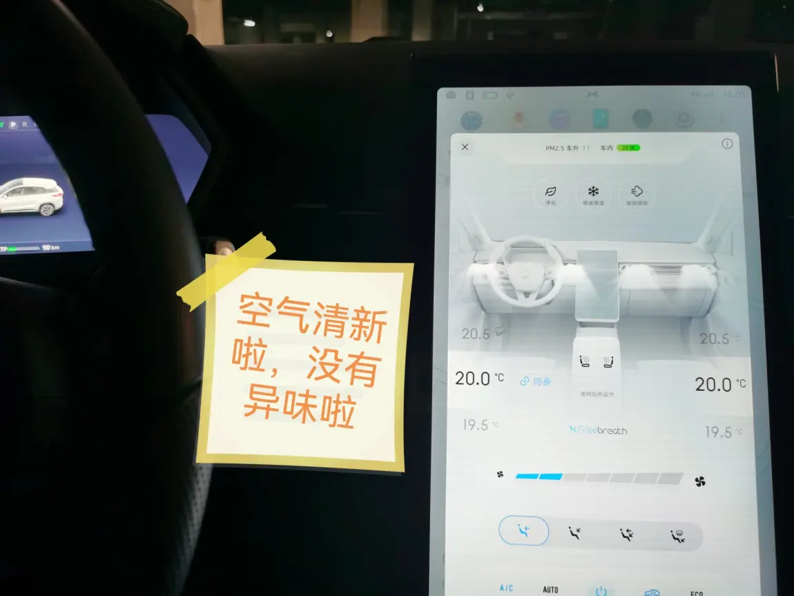

全部弄好之后,马上打开空调,果然,没有之前臭臭的味道啦。世界都变的清新可亲啦。😝😝😝@中西鹏仔 @鹏友大管家 @社区运营小姐姐 #G3i/G3用车技巧#
