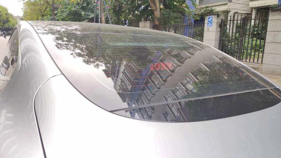

P7的颜值、安全设计、智能控制、辅助驾驶这几个是我当初买车时最看重的,需要改装的地方对我来说很少。而且电车厂家对保修有着更严格的要求,没有OBD支持,以及更多硬件需软件支持,很多问题故障都必须依赖车企维保,轻改对我来说是最合适的。还有一个想去做的改装就是改色。我现在是银色,虽然非常耐脏,但看了很多鹏友改色效果非常喜欢。小鹏P7与传统车形很大差别,视觉上的纯粹美学,完整而极具层次感的车身线条,配合光剑灯组,未来感跃然入目。前脸压低圆润,下沉封闭式进气栅格,低重心车身、无框车门、隐藏式的门把手,尾部最为吸睛的同样是与前脸呼应的贯穿式灯带,超长的车长与轴距也给其车身的溜背线条留足了空间,过渡自然,比例协调,连成一体。它非常适合改色!不过目前困扰我的是,我改其他色,需要拿绿本去备案,但办理了三年小鹏金融服务,绿本在小鹏那,据说很难拿出来,无法备案呀。还有一种办法是改镭射银之类的银色,这种不用备案,纠结中。

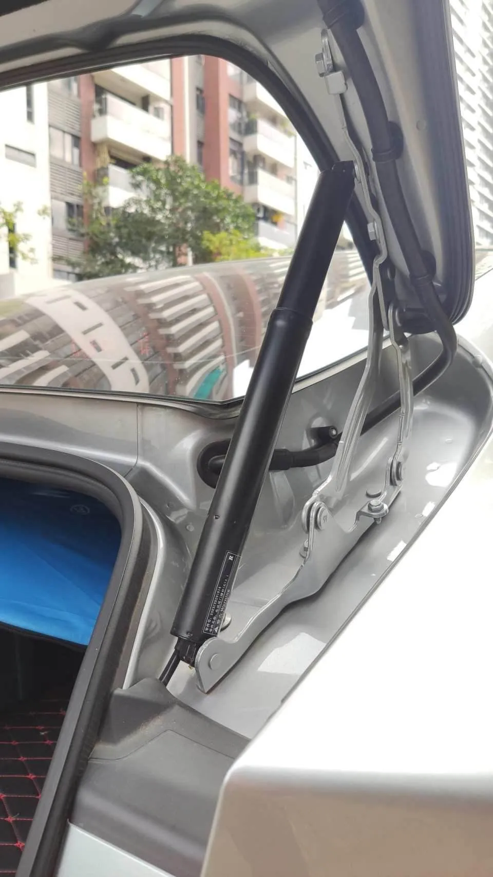

🌻一、改装电尾门

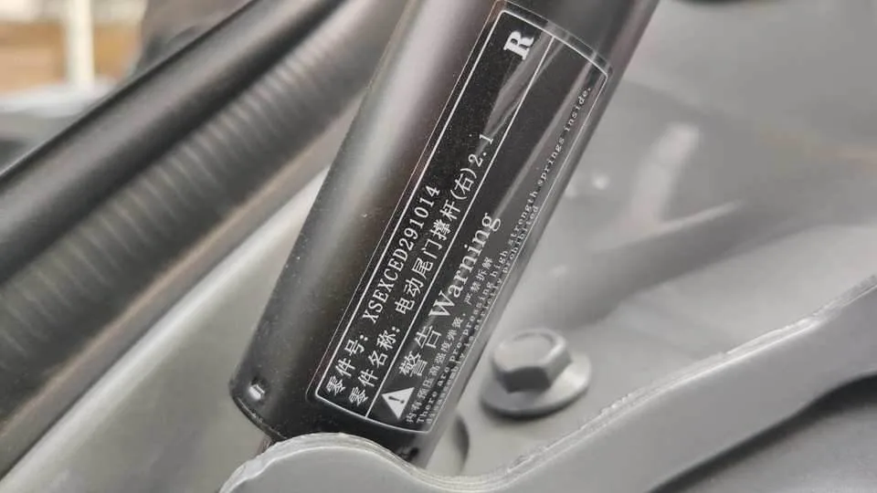

车辆情况:P7默认不是电尾门,不管是20多万的普通P7还是30多万的鹏翼版,出厂时都不是电尾门。

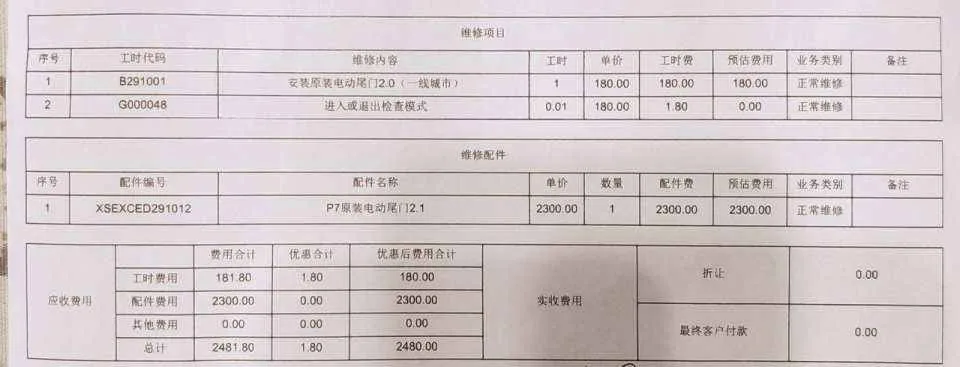

改装思路:P7作为一款20多万的车,而且是智能汽车,居然没有电尾门,真是一个莫大的遗憾!记得有一次回到老家,家人看到我使劲的拉起后尾门时,才知道P7没有电尾门,对我的“豪车”看法有所打折,哈。怎么解决?可以改造为电尾门,一种是去官方售后中心改造,价格2480元;还有一种可以淘宝,但质保让人担忧。考虑到官方更完善的保修,以及可以使用车企积分兑换,我选择了官方的。
改装过程:参加过官方的活动获得各种积分,然后400电话预约了官方电尾门改装服务,顺便和第二次维保一起做了。当时的电尾门版本是2.1版本,改装大概需要2个小时,改装后从外观上看就是更换了左右两边的支撑杆,其实还有控制相关的电机放在尾箱底部。改装后确认实现了APP控制、遥控器、车载语音控制、定义X键、大屏下拉快捷键、脚踢后尾门右下方等方式电动控制开关电尾门,除了脚踢后尾门我掌握不好技巧,有几率打不开,其他的均正常使用。
改装清单及价格:2.1版电尾门硬件+人工工时费:2480元,实际支付:24800积分,相当于0元。
改装问题或技巧:1)目前最新的版本是2.2版本,务必要求2.2,对脚踢灵敏度提升了很多!刚好对比过同事的电尾门,我的2.1版本,他的2.2版本。对比了下,脚踢开门2.2灵敏很多,每次能踢开,非常明显。呜呜,我的2.1我就没成功过几次。
我的是2.1版本,记得要明确安装2.2版本!

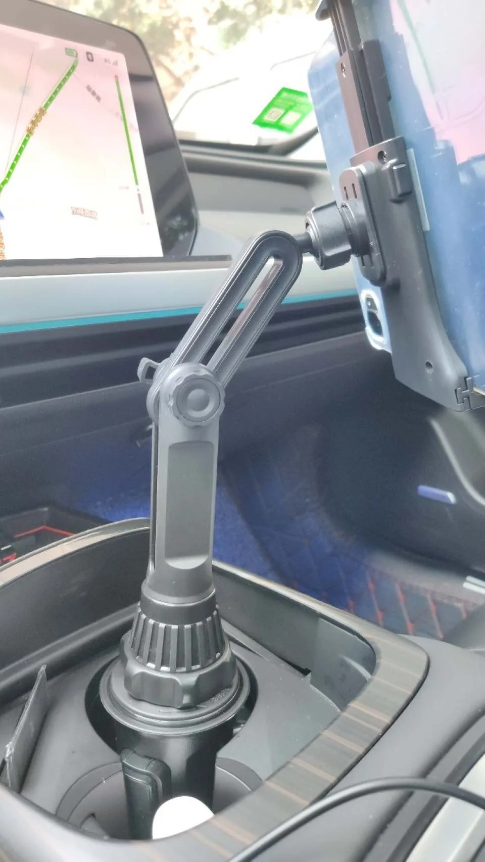

🌻二、改装副驾娱乐支架
车辆情况:P7有12寸仪表盘和14寸中控大屏,对驾驶员来说已经满足需求了。但是,中控大屏我经常用来导航,我还需要为副驾的领导预留娱乐大屏,怎么办?

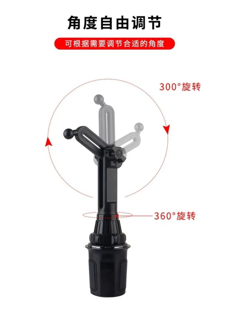

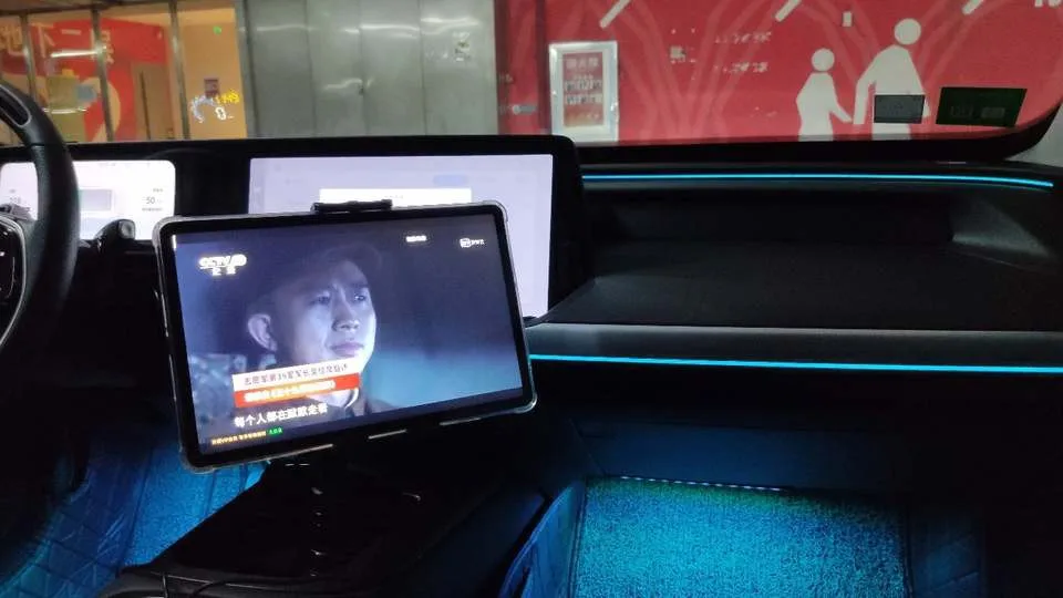

改装思路:为副驾增加iPad的支架。但是最常见的一种是用空调出风口支架在P7面前失效了,因为P7是隐藏式出风口。还有一种是粘贴式,一方面可能阻挡气囊,另一方面iPad较重支架承受能力表示怀疑。也见过一种卡在座椅和扶手箱之间的,挺不错的,但价格很贵。无意中看到一款利用水杯位置做的支架,很便宜又实用,决定选用这个解决方案!

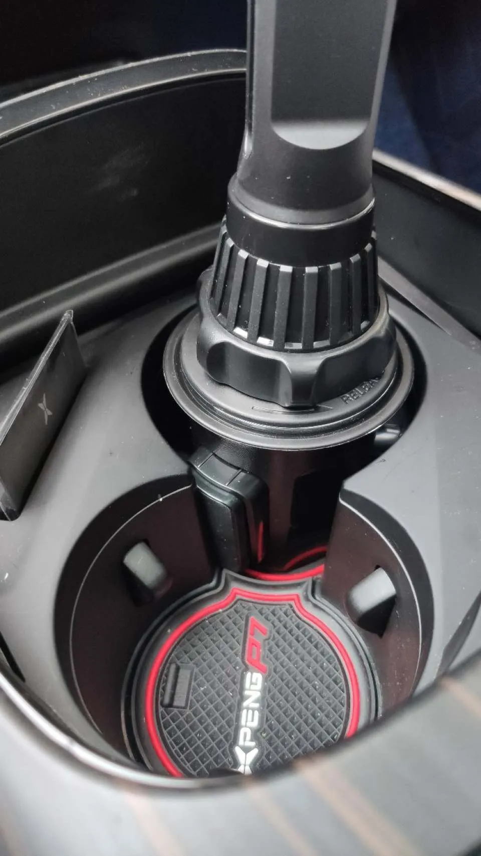

改装过程:网上购买水杯支架,安装效果非常好,关键是副驾领导非常满意!这个支架设计简单,功能考虑丰富,底部通过旋钮撑大杯体位置达到固定作用,底座非常稳固;中间一段是固定的,再上面一段则是可伸缩延长、前后倾,顶部一个360可旋转节点,非常方便调整位置。可以卡扣iPad,也可以卡扣手机。
改装清单及价格:35.8元
改装问题或技巧:记得选择iPad夹子,它可同时兼容手机的。

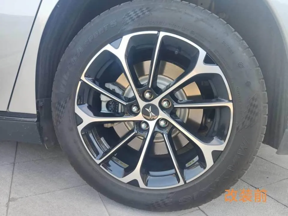

车辆情况:有一次在售后中心等车辆维修,在车丛中观察突然发现,P7 18寸轮毂的螺丝装饰保护帽居然没有,是不标配的。只有它才不标配吗?在售后中心看了半天还真的只有它不标配!
改装思路:某宝搜索购买,自行安装。主要是为了装饰,也保护螺母。

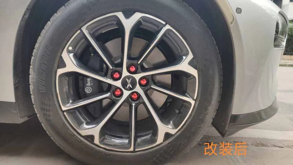

改装过程:螺母装饰保护帽是塑料的,某宝找了下,价格有便宜有贵,贵的上百块,随便找了个便宜的,下单购买,备注车型即可,选了电镀亮红色。到货后,共21个,多赠送了一个备用以及一个夹子用于拆装饰保护帽出来的。在洗车、螺丝干燥后,把装饰保护帽一个一个的稍用力即可插入螺母中,一方面塑料轻,另一方面稍紧扣,也不用担心掉出来。
改装清单及价格:17.61元。

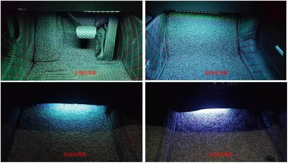

车辆情况:P7车内有氛围灯,但脚底没有氛围灯。之前看过其他鹏友在车上脚底四个位置加装了氛围灯,很漂亮,寻思加装。
改装思路:某宝搜索购买,自行安装。有一种是usb普通的,便宜,还有一种是和原系统自带侧面氛围灯统一交互的,贵很多。我选择了便宜的~

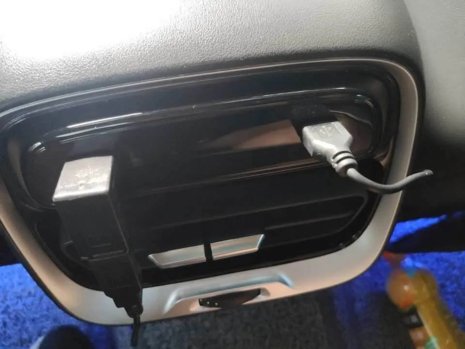

改装过程:我下单买了,自己安装上了。USB我取自后排的USB口,四组等按下面图位置贴在隐藏的位置,请注意主驾贴的位置不要挡住电箱口,副驾位置不要挡住开箱口,可以贴在开箱的下方。后排贴在主副驾座位后方底部隐藏位,是绒布,不知稳不稳固。记得稍微隐藏位置,效果更好。后排USB平时没什么用,刚好可以利用,改天买个像左边那个usb口的7型转换头,没那么突兀。四根线集中束起来,把控制头藏在副驾和中挡缝隙位置刚刚好,可以藏的很好!控制头和线束藏在这里,用填缝条挡住,完美!
带遥控器,通过红外线控制灯的颜色,渐变效果等,功能丰富。
通过上面的遥控器改变显示模式,效果我选择了颜色渐变效果,和P7氛围灯交互辉映,好看又好玩。四个位置效果如下图:
改装清单及价格:25元。
改装问题或技巧:这个氛围灯有很多选项,我选了48灯、遥控器、USB款,25元,不贵。app款要装app,讨厌装app哈,遥控器是红外遥控~通过红外线控制灯的颜色,渐变效果等,功能丰富,价格便宜。

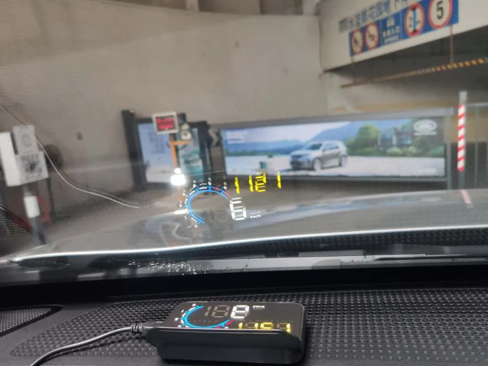

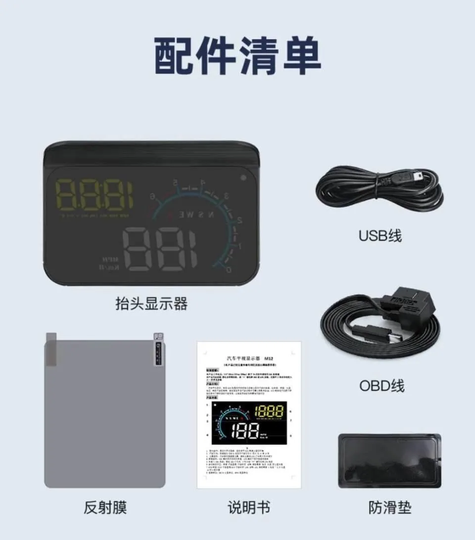

改装过程:购买产品版本记得选择GPS版本的,新能源汽车不支持OBD,比较老的油车才支持OBD。我选择了W1 OBD+GPS版。之前有段时间价格最低119元,我用某东的价格保护把差价拿回来了。产品有主机、USB线、OBD线、反射膜、防滑垫、说明书。

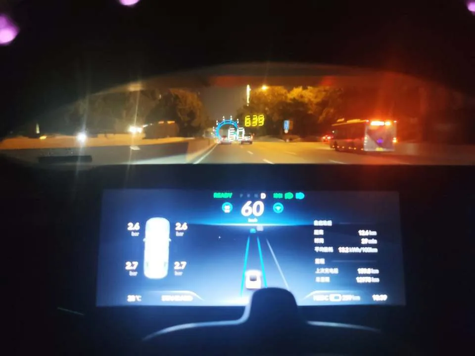

OBD线是用不上了。USB线缆一端接后排的USB,主要是方便隐藏线。如果接点烟器位置,线会比较突兀,平时也不方便扣收纳箱盖子。另一端主机则通过防滑垫粘贴在方向盘前方的台面,粘的很紧的,一点都不用担心脱落问题。白天效果如下,主机有光线传感器,能自动根据光线调整发光的亮度。整体还是好玩的,跑高速更有用些,不用低头看仪表,可以更专心开车,安全性得到保障多些吧。
晚上效果显示,玻璃是双层,所以有些重影,我个人觉得能接受。因为反射膜张贴位置不好定、角度又不定,而且影响视觉,我没有张贴。
改装清单及价格:某东132元购入,实际保价后价格为119元。
改装问题或技巧:务必选择GPS版本,新能源汽车仅支持GPS版本,不要买错哦。这款还存在一些问题需要注意,1)经常没有GPS信号,导致一大段路速度为0;2)就是前挡玻璃显示重影的问题。3)低速时显示的速度与仪表盘显示差异偏大,变化稍慢,这应该跟精度有关了。高速🛣上我觉得挺准。

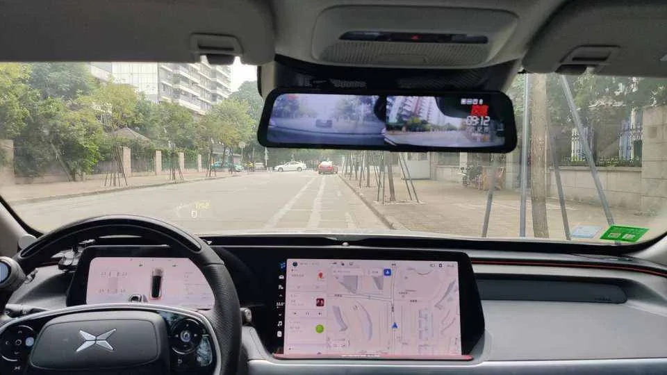

改装过程:自己不懂安装保险盒和布线,我是到外面车保养店处理的,主机卡用胶配件扣在中后视镜上,很稳,然后保险盒接电出来,走柱子侧面拉线引到中部,实现24小时监控的目的。后视的摄像头我选择了放在后窗,主要考虑到要在后尾箱打孔就舍不得,从效果上来说因为有贴深色窗膜,显示效果不是特别好,但基本能用,只是清晰度不是特别好。下图是改装后的效果,左边是后视情况,右边是前方情况,也可以只显示后方或前方。

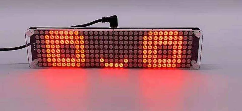

改装思路:网上看到过个性化的LED灯,挺多种的,一种是彩色可以显示各种动画图案的,还有一种是显示文字滚动信息或简单动画的。考虑到P7后窗小,以及显示少量信息,选择了短小的LED小尾灯。加速、刹车会有专门的图案显示,根据感应自动识别,不用干预,当初的想法就是用这个提醒不要被追尾,不知有没有效果,反正还没被追过尾
改装过程:上网购买LED小尾灯,尽量买更多显示像素的,显示信息会更精细些。可以通过电脑的USB口用软件定义显示的个性文字,比如我个性输入:“自动驾驶,保持车距,安全第一!”、“前方拥塞,保持车距!”,然后通过遥控器可以控制显示哪个内容,总共可以定义6条个性定制信息,足够了。有人觉得有些low,看个人,我觉得好玩。

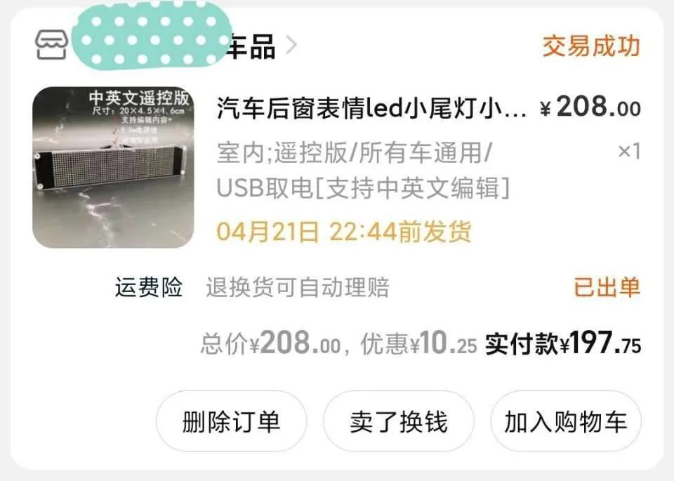

硬件当时比较贵,价格是197.75元,现在购买便宜很多了。

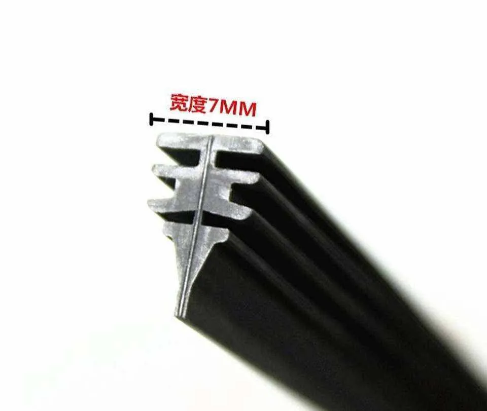

改装思路:雨刮条市场上有很多种,什么有骨、无骨、三段式等,但材质基本是橡胶。刮条更换前,大雨时前窗明显模糊,影响视线,存在很大的行车安全隐患。另外一位鹏友“互动管+”介绍了PIAA硅胶镀膜的雨刮条。这个刮条里面含有镀膜,通过干刮摩擦高温把这层硅油物质让玻璃形成镀膜,达到类似荷叶驱水性,水珠不易附着,减少水和玻璃接触面积,形成水珠,在高速上速度上来之后自然就把雨珠外上面拨开,不用开雨刮。注意选择宽度是7或8mm的。
改装过程:我买的这个号称是小日本进口的(品牌PIAA,专利产品,某宝有,我买的那家没货了,可以买“水弹”这个品牌,200元左右,注意不要贪便宜哦),价格稍晚贵(价低也不敢买),这种材质采用硅胶,硅胶特点:耐高低温、寿命长(化学物质稳定)、耐磨、不易变形、易清洗、环保无污染。由于没有定制雨刮售卖,直接买雨刮条更换雨刮条即可,按说明书操作即可,很简单,如果看不明白可以咨询我。更换后,玻璃上形成水珠,高速时风就能吹开水珠,雨刷根本不用刮,当然低速时没风还是要刮的,但也不会糊成一片的现象。

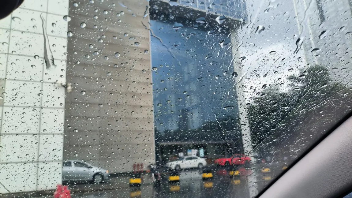

有一次高速下大雨,我妈妈坐在前面,她好奇的问:怎么雨珠会向上自己跑的?这就是效果!雨天行车安全,对我来说非常重要。有人说,有那种喷的一样效果,但那种持久性不够,而且也不知道什么时候下雨,更何况雨刮本来就要经常换,还不如换10年都不会变形的、不用更换的刮条呢!下图左下角是雨刮刮过的,右上角是雨刮未刮过的,还是有区别的。

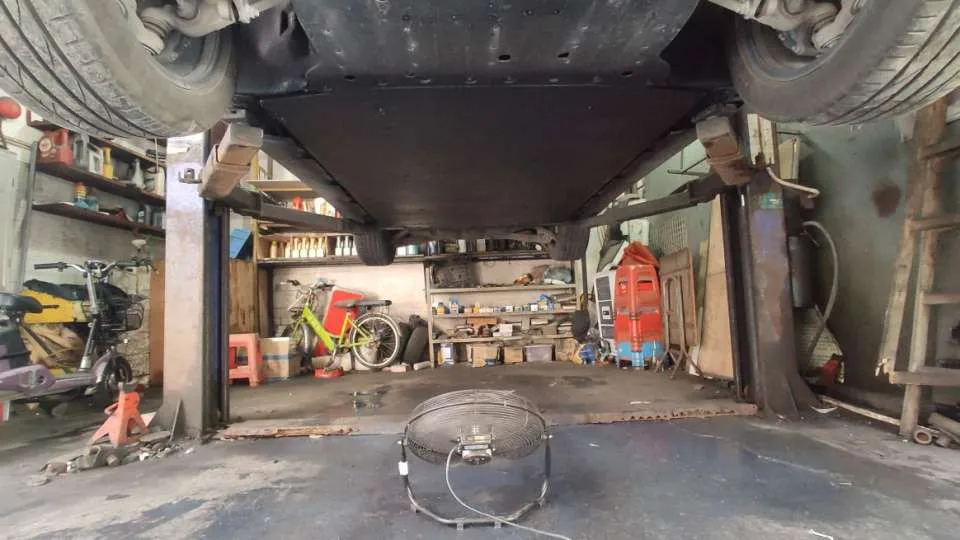

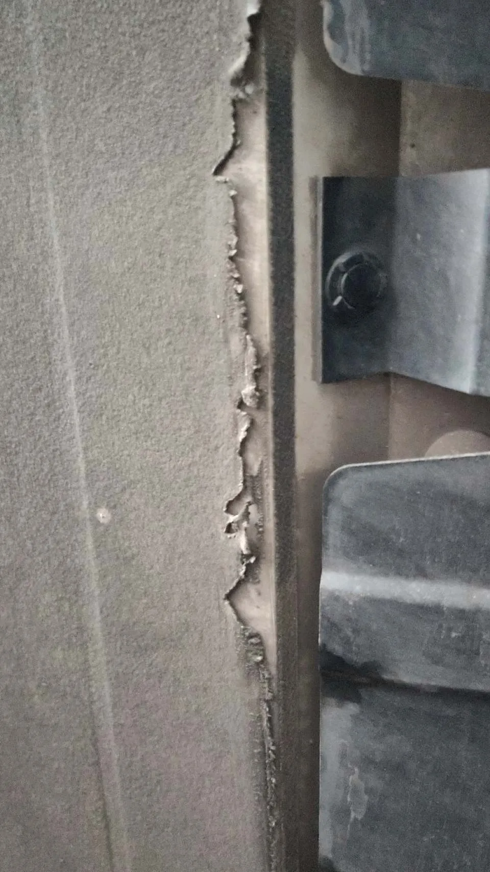

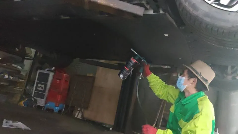

🌻九、底盘喷涂树脂保护层

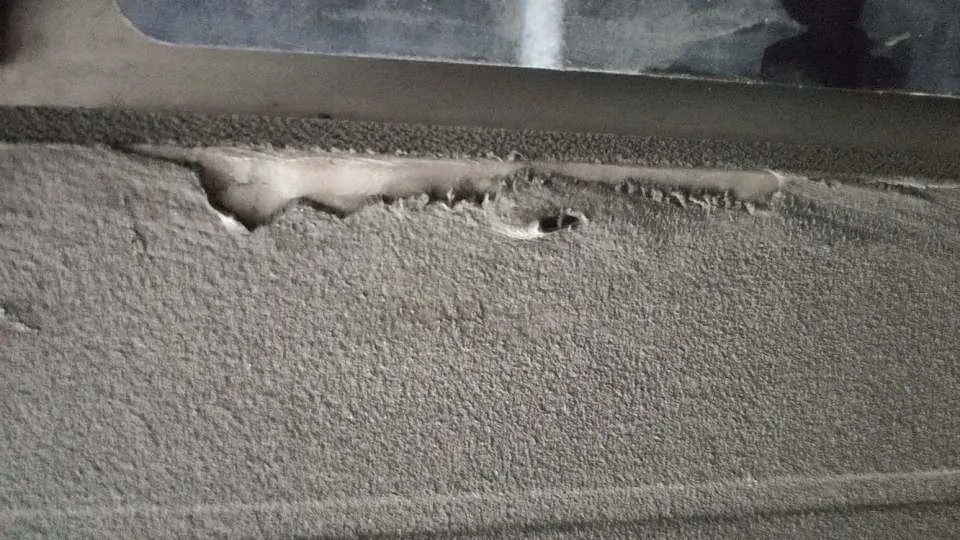

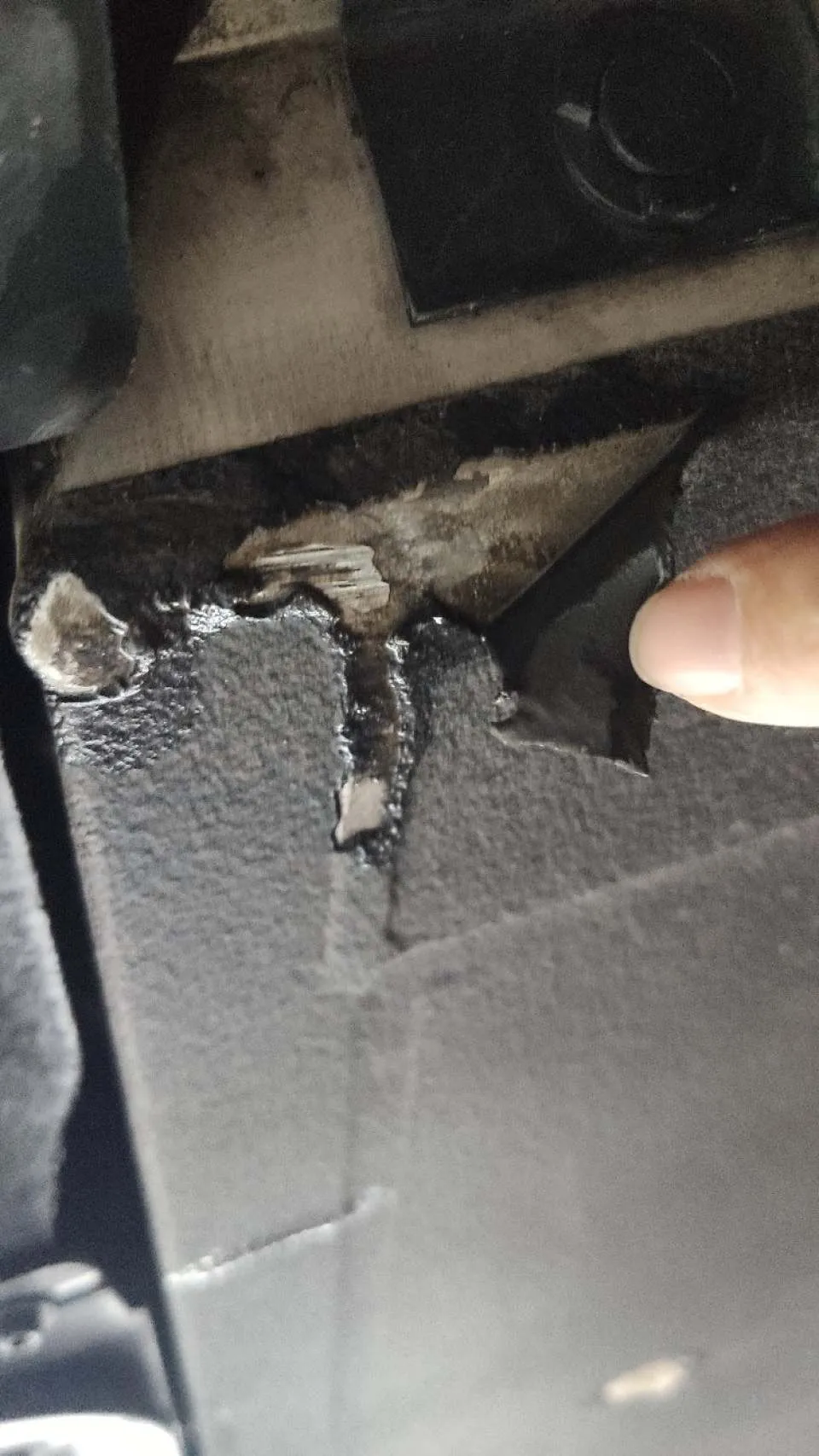

车辆情况:由于底盘较低,我的底盘原有胶质保护层有些地方脱落,怕再次剐蹭伤到电池。
改装思路:保护底盘有两种,一种是喷涂树脂保护层,我选择了这种,另一种是钢板,这种需要螺丝固定,考虑到需要经常检查防止脱落,只能去售后,如果高速上脱落,将是灾难和事故,我认为风险极大!

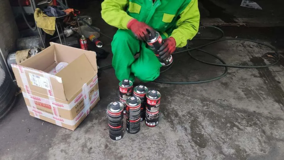

改装过程:网上购买喷涂的材料,选择了8瓶,可以喷涂2次多。效果挺好的。
改装清单及价格:淘宝购买及安装:417元。

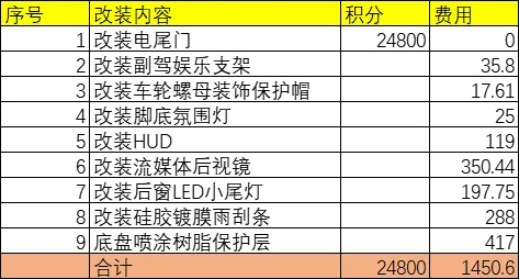

本次提到的9个轻改改装清单及价格总结如下:
