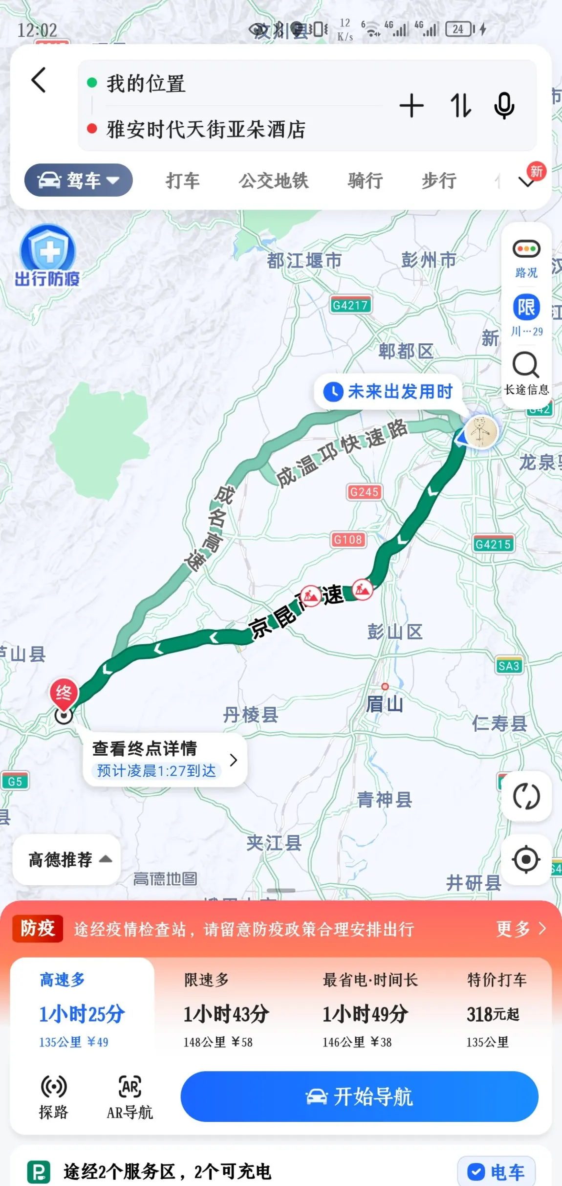

D1:
从成都出发时间较晚,小鹏电站充电小充后,直接前往雅安亚朵酒店,135公里毫无压力。酒店非常不错,相当推荐,房间环境赶得上五星级酒店,关键是负一楼就是小鹏的充电桩,免费冲真的香。

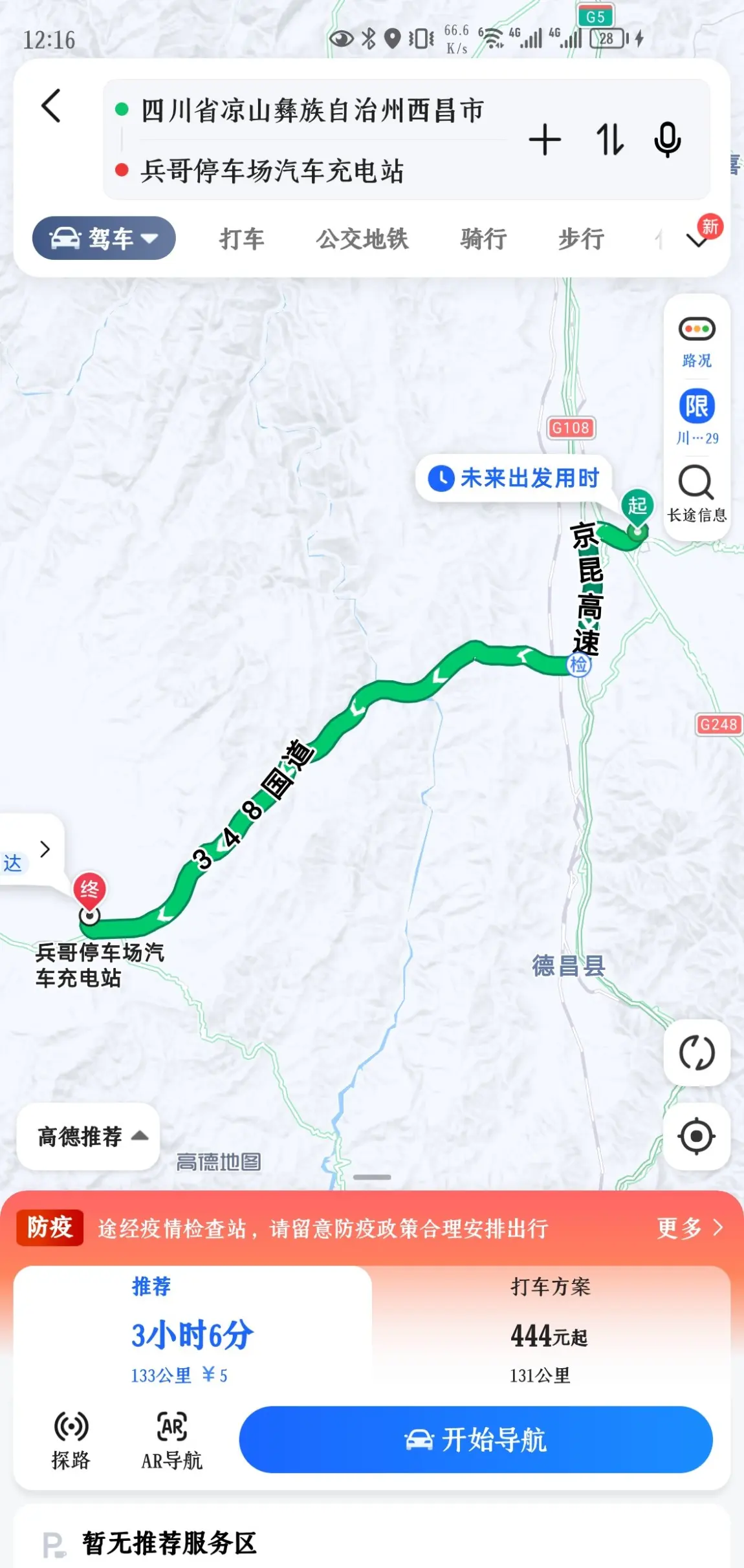

西昌到泸沽湖,行程大概250公里,因为全是山路,对于电耗心里非常没有底,我在网上查找了很多帖子,发现盐源县有两个充电站,心里踏实了一些。
一早去西昌小鹏充电站免费充满出发,直接导航盐源县兵哥停车场充电站。
该路段主要在上山,电耗达到了22,到达充电站还剩200多公里,距离终点140,还是冲下更好。这个充电站只有一个枪,但好在偏僻,去了就充上了。
充满到达泸沽湖剩余电量260。

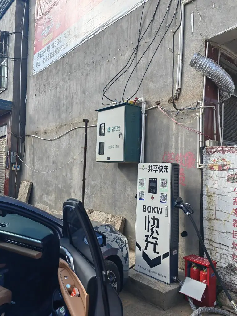

回程前一晚去找充电桩。下载顺易充APP,能找到大落水有两个停车场有南方电网的快充,每个停车场只有一个桩能充,所以要靠抢。快充60KW,充电时间大概一小时。
就在图中两个礼物标注的地方。
