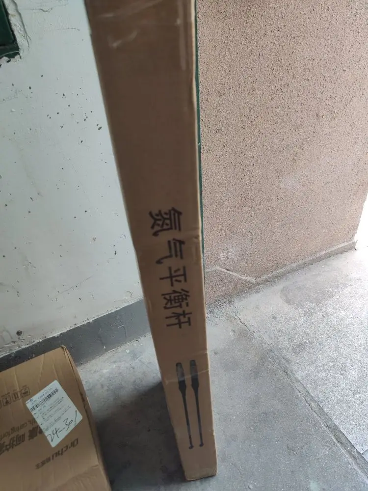

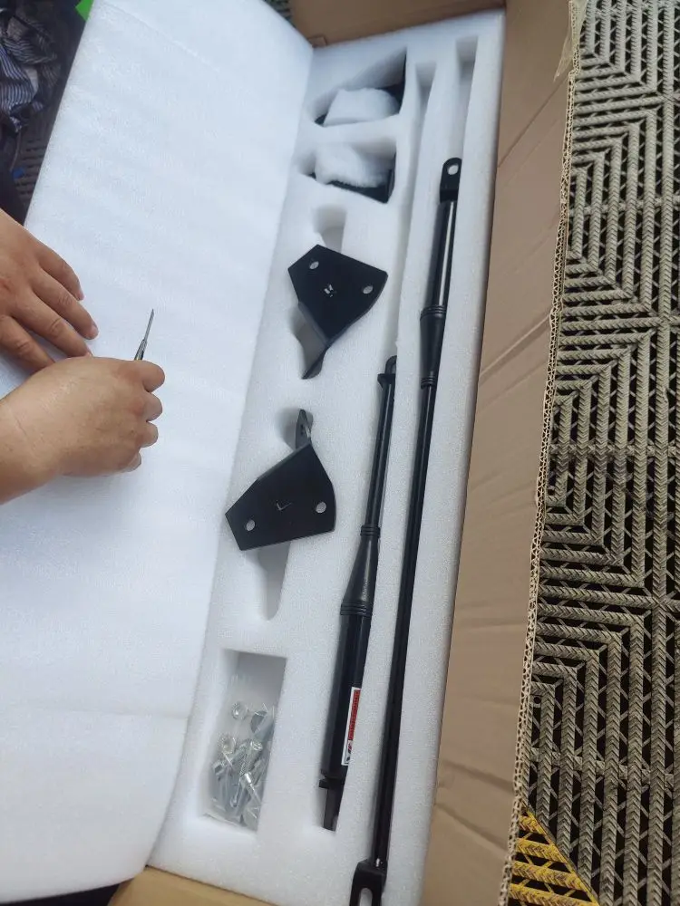

解决方案的话就是装一对前后阻尼杆(不是平衡杆,这个原车自带),我这次选择的是进口合成钢材质,直径32mm的氮气阻尼杆(没有选TCR的28mm阻尼杆 据说长时间使用可能变形 回弹也没有氮气的响应快)

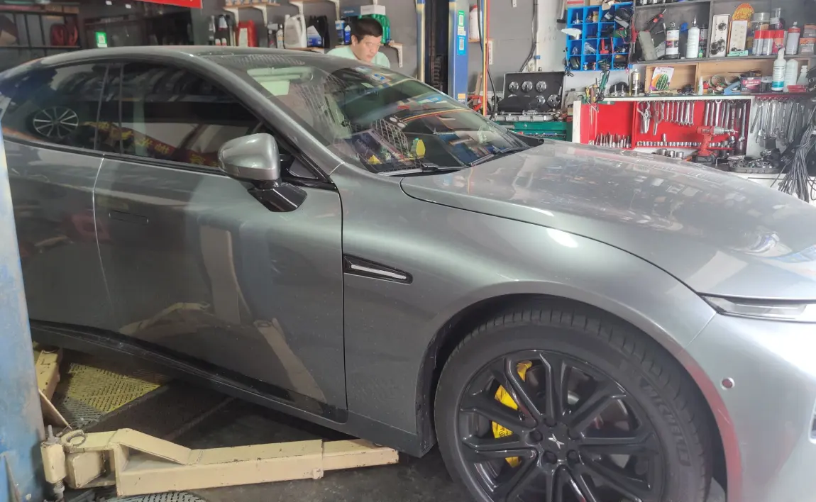

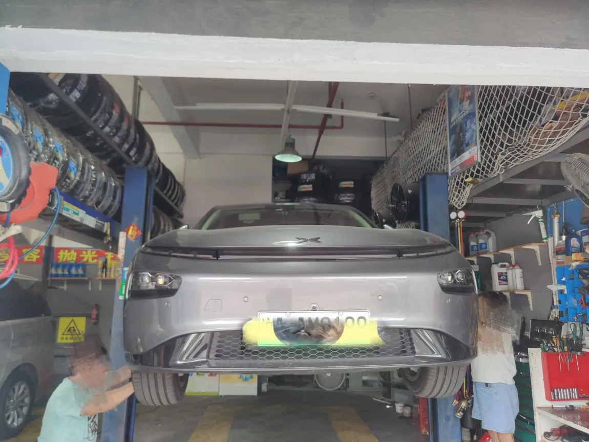

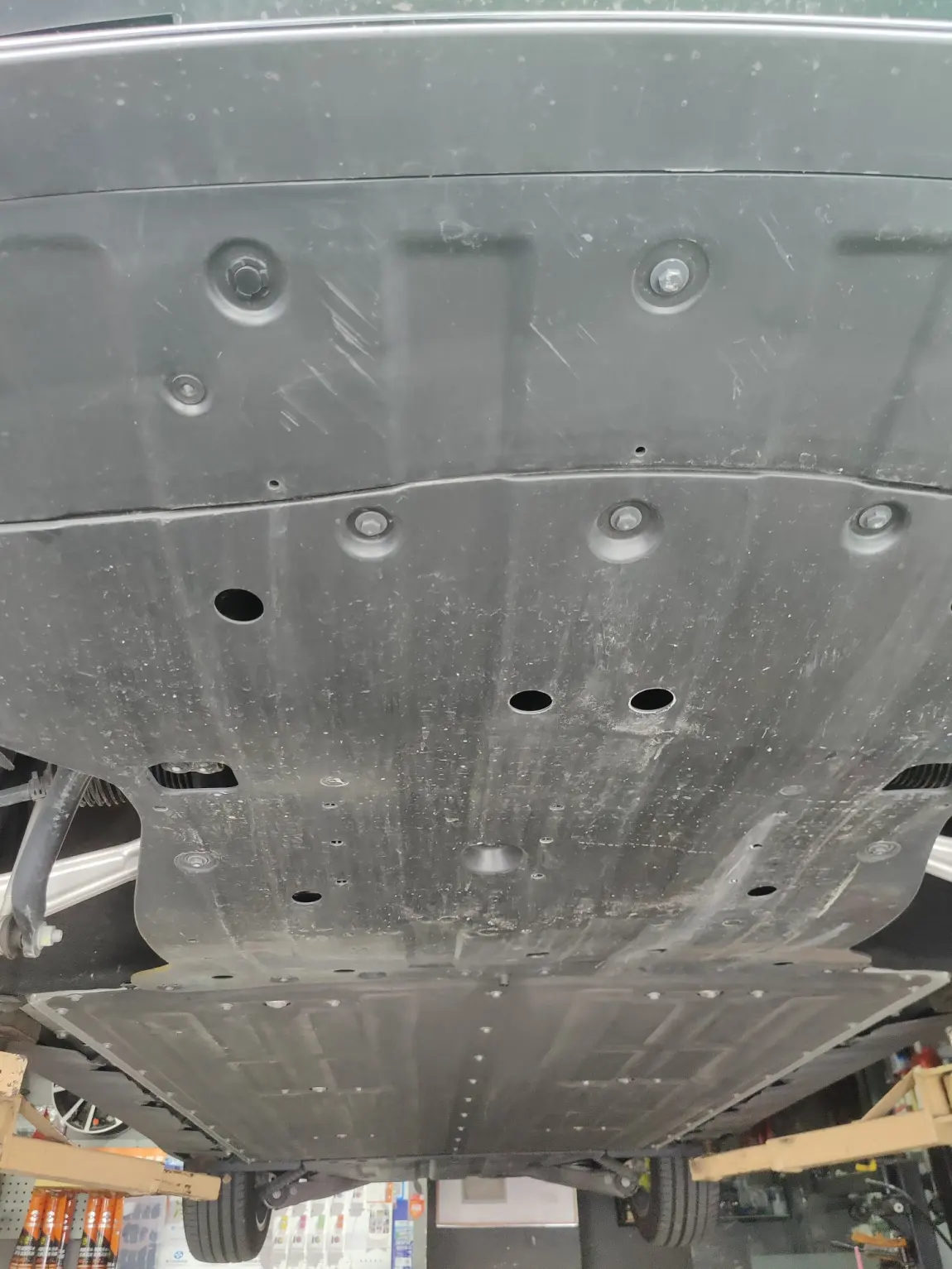

整个安装过程很简单,抬起来后取下前后底盘保护壳(中间那块大的不用动)

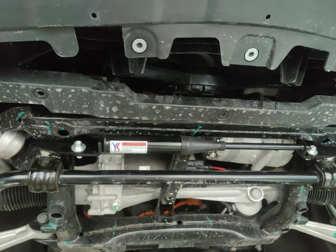

前阻尼杆安装位,是短的那根,装的时候特意提醒师傅把安装片的上沿调整靠外,避免行驶过程中碰撞到平衡杆。

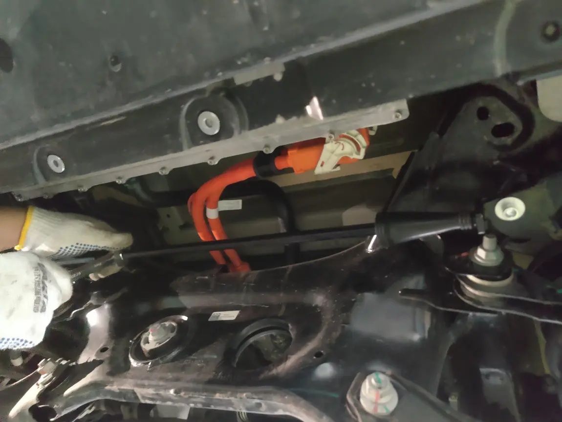

后阻尼杆是较长那根,同样安装方式,都是预留的原孔位(怀疑是不是官方减配哈哈哈)
